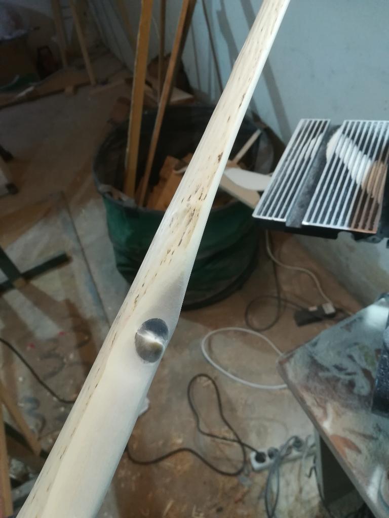

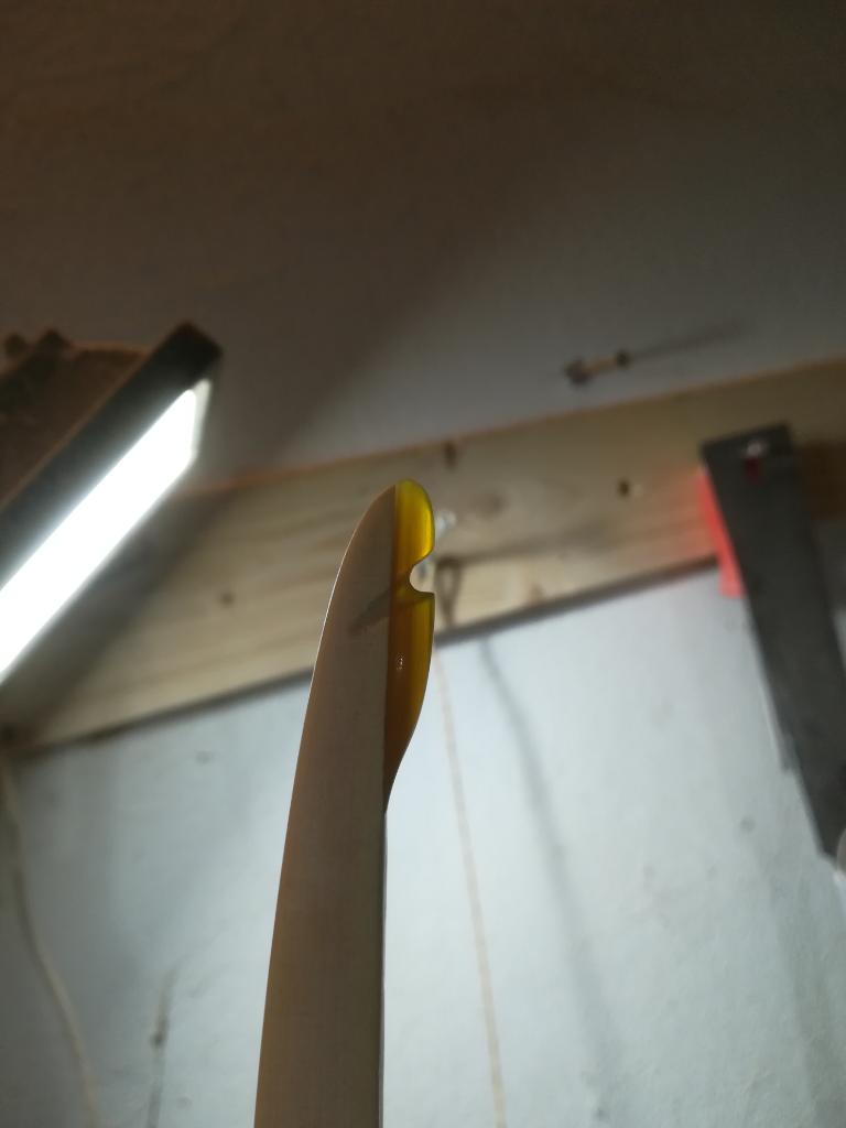

Heute Abend noch etwas an der Gurke rumgeschliffen.
Hat um die 40#.
Schießt: https://www.instagram.com/p/BeObdEIFLt7/
Overlays druff.
Arrowpass dran.
Noch ne Griffwicklung dran und alles noch n Weng schleifen.
Dann isser fertsch.

Boah das schaut echt flott aus auf dem Filmchen, wie weit ziehst Du da? Erste Sahne!! Die WA Enden sind heftig geil: knackig und schön.

Hab ich das jetzt überlesen? Wasn das als Arrowpass und welch Matral hasten da für die Overlayz genommen?
In China essen sie Hunde.
Beiträge: 6224
Hat gedankt: 73 Mal
Hat Dank erhalten: 224 Mal
Re: Saplingbow 10, Grombard, Hartriegel
Servus, ja das Overlays sieht gut aus, was hast du da genommen?
Grombard
Beiträge: 2053
Hat Dank erhalten: 8 Mal
Beitrag von Grombard »
Der Arrowpass ist eine Scheibe Rinderhorn.
Das Overlay ist auch irgendwelches gelbliches Horn.
Aber was genau, weiß ich gar nicht.
