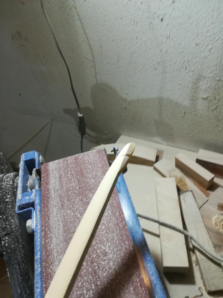

Nö. Da wird nix korrigiert.
Die Sehne läuft sauber durch die Mitte und die die paar Grad schaden nicht.
Die Nadeln werden noch in die entprechende Richtung gearbeitet, dann passt das schon.

Heute Abend noch etwas an der Gurke rumgeschliffen.
Hat um die 40#.
Schießt: https://www.instagram.com/p/BeObdEIFLt7/
Overlays druff.
Arrowpass dran.
Noch ne Griffwicklung dran und alles noch n Weng schleifen.
Dann isser fertsch.
