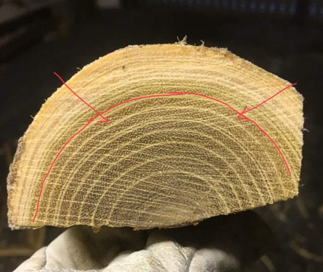

Weiter ging‘s heute mit dem Hauptbogen aus Robinie 2. Da musste erst mal der Rückenring fertig freigelegt werden.
Der unter der roten Linie ist es geworden. So hab ich gerade noch genug Fleisch für den Griff.

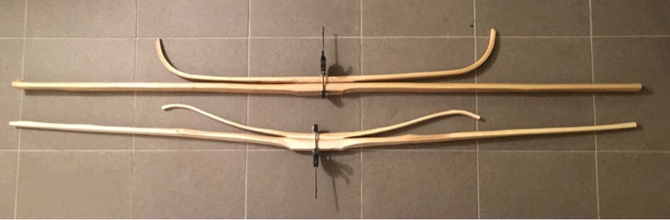

Hier mal beide mit ihren jeweiligen Vorbögen:
Robinie1 + 2
Robinie1 + 2
Beide sind jetzt 170cm lang. Der stärkere sollte eigentlich länger werden, aber der dicke Ast kurz vor dem Ende hat mir Angst gemacht.. :D
