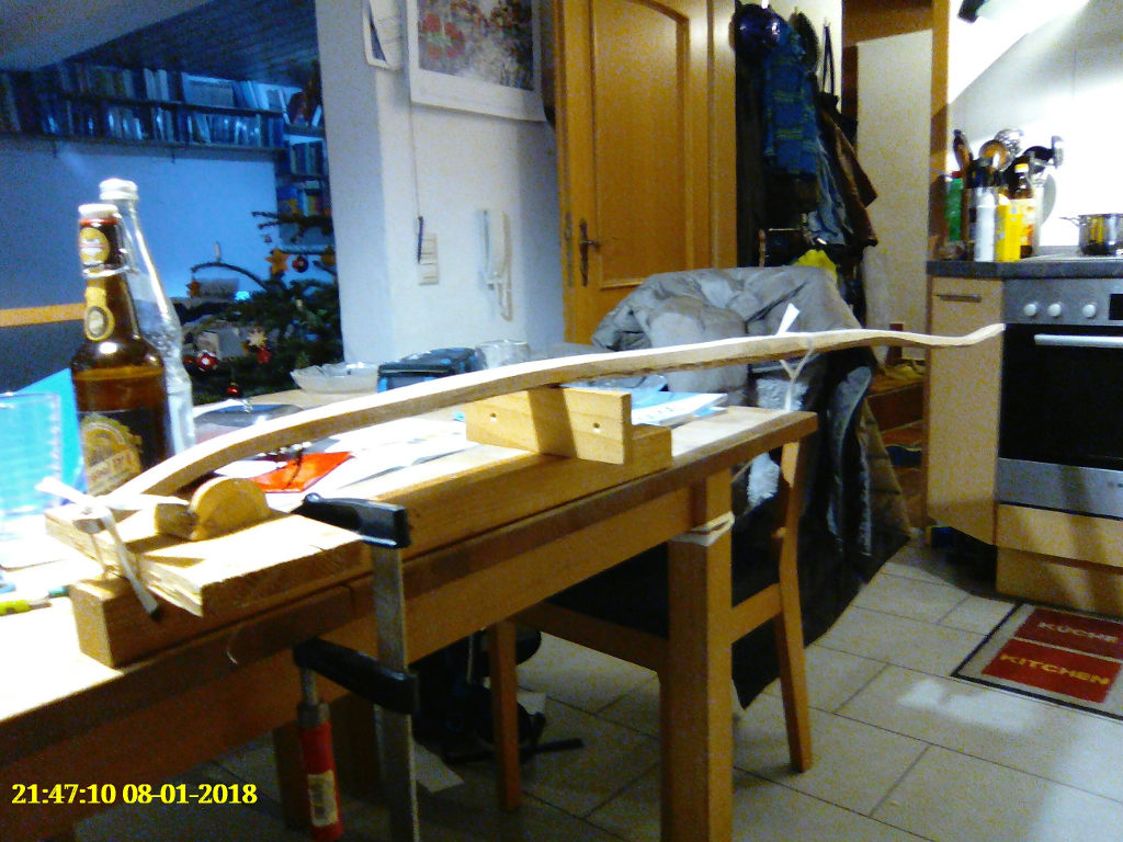

So, jetzt noch ein paar Bilder von vorgestern, ich war gestern einfach zu platt, um noch irgendwas reinzustellen....
Das andere Ende:
So war's Deflex:
Die übliche Prozedur:
Die Biegung:
Danach, nicht wahnsinnig viel, aber besser...
Wenn beide Biegungen zu 50% halten, ist es nachher ein über Alles gerader Bogenstab, damit könnte das, was ich vorhab (wenn's geht 70#), hinhauen.

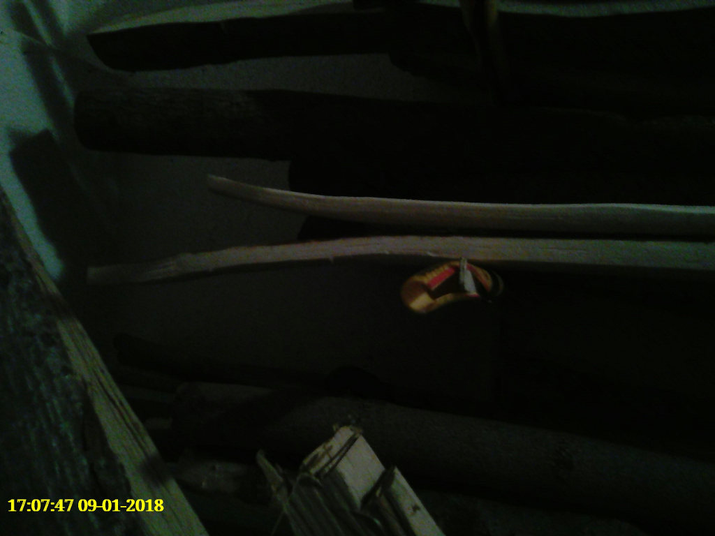

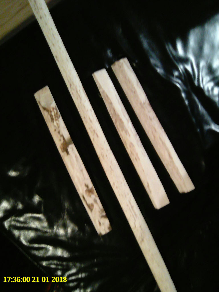

Plan A, der Dicke verliert noch 10g Wasser/Tag (runter auf 1260g), PlanB verliert nur noch 5g /Tag(jetzt noch 605g), der ist ja auch nur halb so dick. Die Reststücke vom Stamm hab ich nicht gewogen, der Kleinkram für den Griff von PlanB wird schon....
Hab jetzt alles mal vom feuchten Kellerabgang ins Wohnzimmer gebracht, ich denk da passiert nicht mehr viel in punkto Verwerfung, Reißerei usw.
Ich seh das jetzt einfach mal viel entspannter... ;D ;D ;D
Re: Saplingbow 10, Kemoauc, Hartriegel
Verfasst: 21.01.2018, 19:22
von Kemoauc

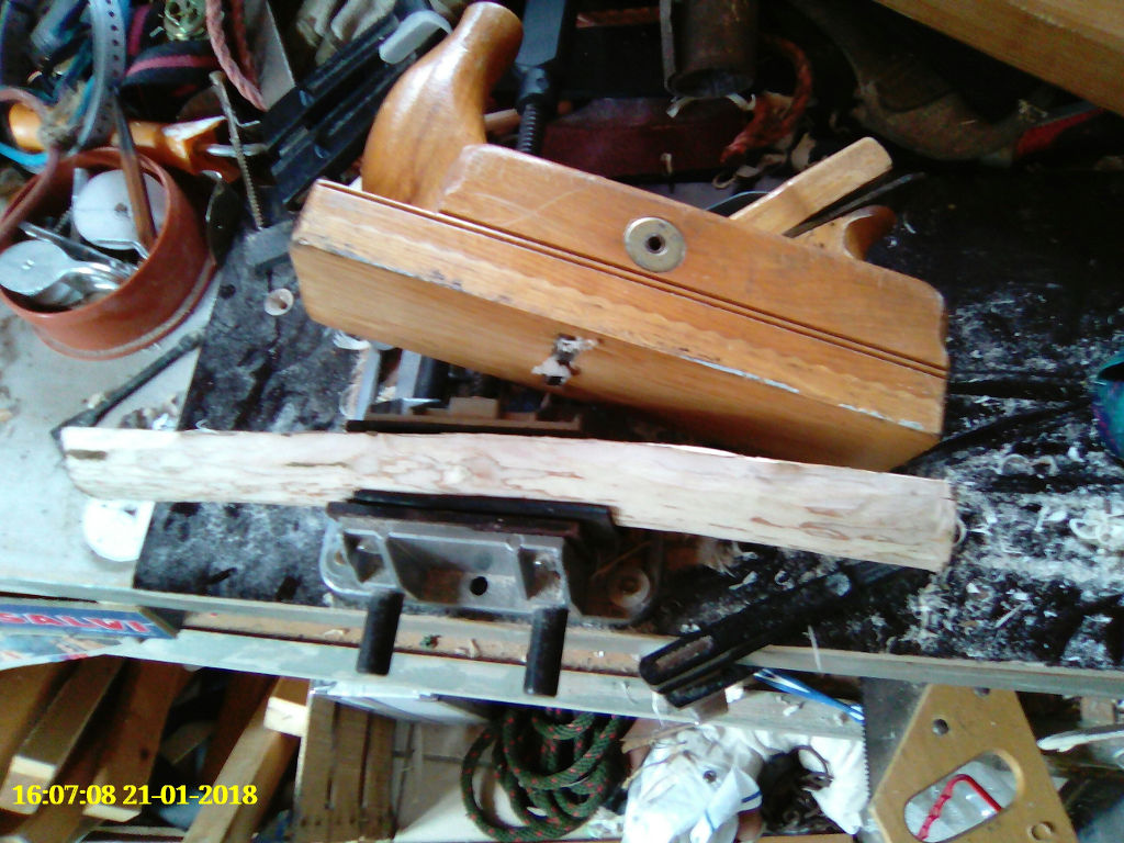

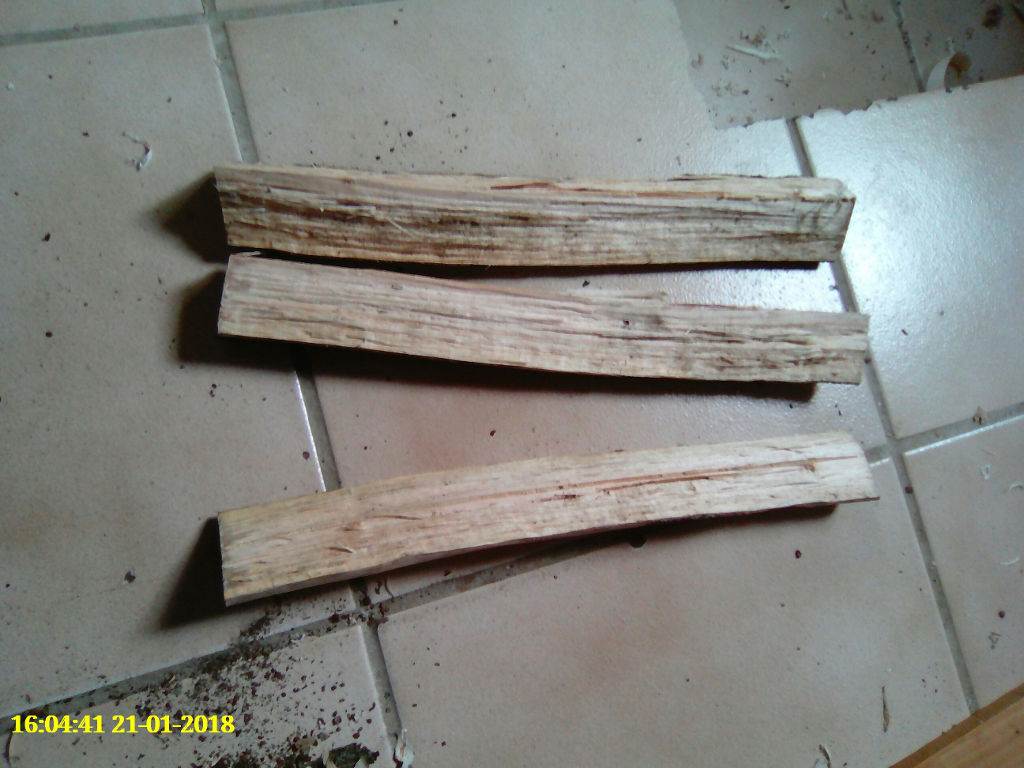

Und es schreitet fort, PlanA hat ca 60g Wasser verloren, PlanB nur noch 15g seit Donnerstag ... ausgerechnet der wird wohl schneller Tillerfertig... war zu erwarten. Eigentlich ist der luschigere von beiden das interessantere Projekt , obwohl ich nicht so auf Babbscherei stehe. Aber ausgerechnet in der Mitte ist er nur noch 16mm dick, da hätte ich wohl etwas vorsichtiger spalten können. War ja nicht so gedacht, eigentlich sollte dieser Teil in die Spankiste.Also hab ich mal die Reststücke vom Ablängen und Spaltungstest etwas zurechtgehobelt.Die sind alle 35cm lang, das sollte den ca 20cm langen schwachen Bereich wirksam überbrücken. Hmmm.. Hartriegel mit steifem Griff hab ich schon lange nicht mehr gebaut, war einfach nicht nötig. Und hier wird der Mittelteil schon sehr lang. Alles ziemlich auf Kante genäht, von den verbleibenden ca 70cm pro WA muß ich wohl die Breite (im Durchschnitt über 30cm ) voll ausnutzen, um auf wenigstens 50#+ zu kommen. Das wird hakelig... ;D ??? :D
PlanA ist da ja fast langweilig, lang, dick und (mittlerweile) gerade.... sozusagen "Mit vollen Hosen ist gut Stinken..." ;D
Ein paar Bilder:
Nix weltbewegendes also, außer, das der Hartriegel seinem Namen so langsam alle Ehre macht... die Bearbeitung wird immer zäher ;)

Millimeter !!!! nicht Zentimeter!!! :o :o :o :-\ :-\ ;D
Schade eigentlich, es wär so schön gewesen...... :) ;)
Kurz geträumt und ...pufff.... 30cm Hartriegel.... Seufz... aber ein Glück.... dann wär ich ja sowieso disqualifiziert.... ::)
Nebenbei, bei DER Breite würden die Ziele ja schon vom schieren Luftschwall umfallen, vielleicht die Erfindung, die Pfeile obsolet macht ??? ??? ??? 8) :D
Im Ernst mal, 15mm Dicke in der Mitte der WAs ist vor dem Tillern auch bei Hartriegel nicht mehr arg luxuriös.Auch nicht bei etwas mehr als 30mm Breite (Millimeter!!!! ;D ) Am Bauch und den Seiten sind noch ein Haufen Kratzer und Riefen, die müssen auch noch weg... da darf ich nicht mehr allzu forsch vorgehen... dicker wird er ja durch's Trocknen auch nicht mehr...

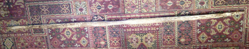

PlanA hat erwartungsgemäß einen Gutteil der Flip-Aktion eingebüßt. Geht Alles Richtung Gerade, jepp, bin zufrieden, dann werd ich mal am WoEnde den auf angenähert seine Maße runterarbeiten. Schätze mal, das wird die Trocknung beschleunigen... und es sieht schon mal wieder auf kurz vor knapp bei mir aus, wenn ich sehe, wie weit Andere schon sind. :)

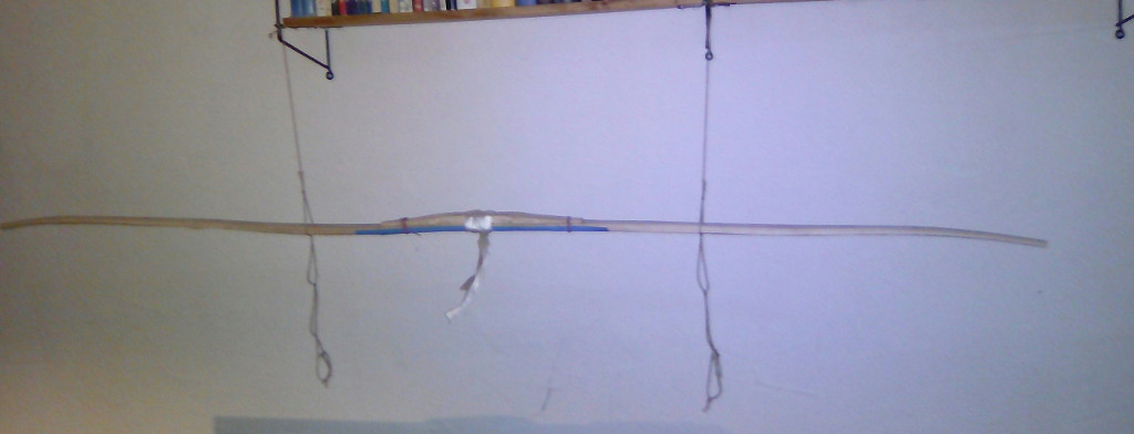

Ein faules WoEnde, mal wieder viel zuwenig auf die Reihe gekriegt.
Aber wenigstens das hier.... PlanB.... das trockenste Restholz (17mm dick) auf halbwegs Griffmaß geraspelt, Bogenbauch im Griffbereich begradigt (jetzt nur noch 14mm in der geometrischen Mitte dick) und die Stücke zusammeneuliert. Hoffentlich wirds kein shice, eigentlich mag ich so ne Kleberei nicht, naja , war halt nötig.... :'( Wenn's hält wird der steife griffbereich nach Bearbeitung ca 30mm dick, das sollte reichen ;D
Das blaue Tape ist nur dafür da, austretende Eule vom Bogenrücken fernzuhalten..... also kein Isoband-Backing aus nachhaltigem,veganem PVC :D
PlanA hat jetzt auch noch seinen groben seitlichen Zuschnitt gekriegt. Wird ein mehr oder weniger Flachbogen mit steifem Griff. Bei 190cm Länge, dachte ich mir, kann man sich das leisten ;D . Auch wenn das Ziel etwas hochgesteckt ist.
Derzeitige Maße:
Breite:Griffbereich 30mm, 42mm am FO, 30mm WA-Mitte, 15mm an den Tips.
Dicke:Griffbereich 32mm, FO 30mm, WA-Mitte 22mm, Tips 15mm .
.... da muß noch mächtig was weg
Die Bilder sind grottig, ich weiss, war halt auf die schnelle mit Handy :-[
