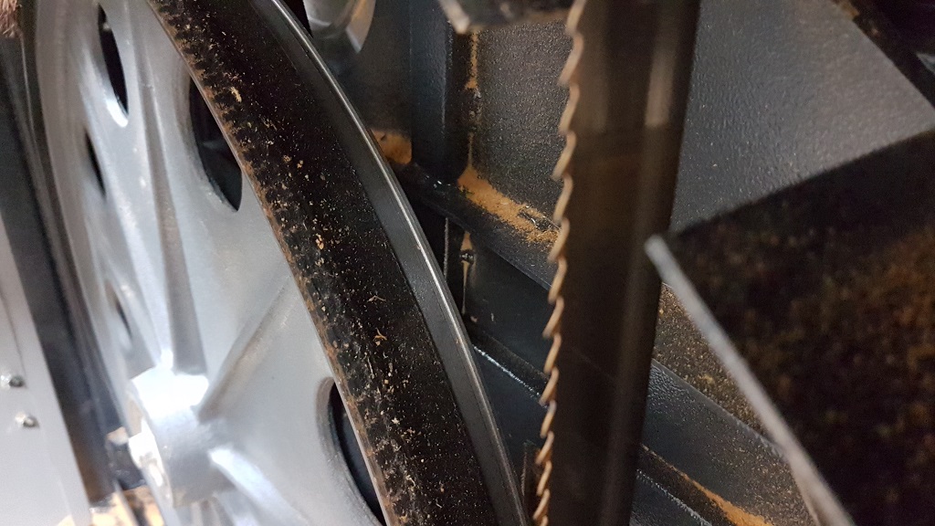

Hallo Klaus, das kann ich unkommentiert so nicht stehen lassen. Du bist, wie ich an Deinen immer wohlüberlegten Projekten erkennen kann, ein technisch versierter Mensch (Ingenieur?). Was Du zeigst hat immer Hand und Fuß - insofern bist Du jetzt auch genau der richtige Ansprechpartner.
Möglicherweise und da dies meine erste Bandsäge ist, sehe ich einige Dinge zu eng (woran ich nicht wirklich glaube) oder begehe Anwenderfehler.

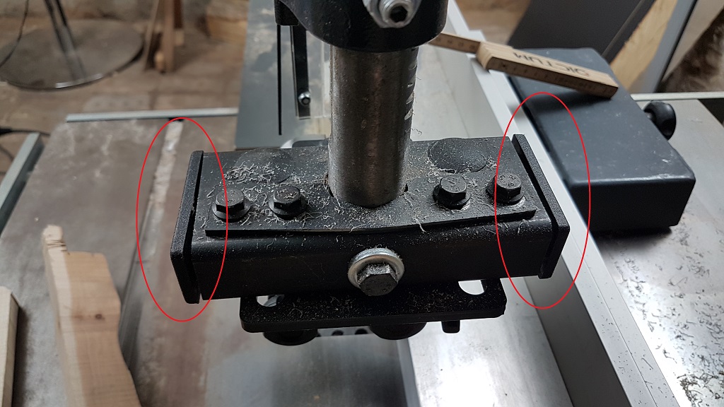

Ich möchte meine Aussage nicht einfach so unerklärt stehen lassen und deswegen hier nur einige und wie ich finde eklatante Fehler der Konstruktion erklären:
1. Die Gummibeläge der Laufräder - die Bandagen füllen die Lücke zwischen den seitlichen Aufkantungen nicht aus, ca. 1,8 mm fehlen. Laut Felder Service-Techniker sollen die Bandagen in der Mitte des Bereiches unverrückbar bleiben. Das ist nicht so, die Beläge orientieren sich auf beiden Rädern zu einer Seite (welche Seite der Belag wählt ist nicht vorhersehbar). Die Beläge sind nicht verklebt.

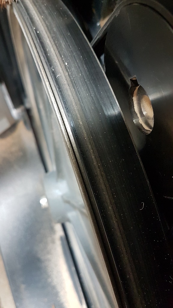

2. Wenn das Sägeblatt zu heiß wird, weil der Nutzer (Neumi) nicht rechtzeitig erkannt hat, dass das Blatt stumpf geworden ist, brennt das Blatt auf die Beläge auf. Ergebnis: Beläge zerstört - Neue aufziehen.
eingebrannter Sägeblattabdruck
aufgebranntes Sägeblatt

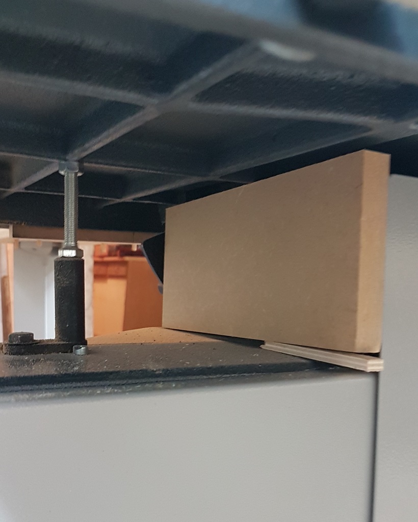

5. Der Bereich unterhalb des Tisches in dem der Absaugstutzen angebracht ist ist auf 3 Seiten offen. Ich habe hier improvisiert und einseitig mit einem MDF-Rest abgedichtet. Die Absaugung (auf die ich jetzt hier nicht eingehen möchte) saugt also nicht besonders effektiv.
eine Ansammlung von nicht abgesaugten Horspänen nach ca. 50 cm gesägtem Horn
6. auf die Sägeblattführung möchte ich jetzt nicht eingehen, hab ich jetzt keinen Nerv mehr zu, außer folgende, aber scheinbar symptomatische Kleinigkeit
unpassende seitliche Kunststoffabdeckungen an der Sägeblattführung. Auch das ist Felder Standard!

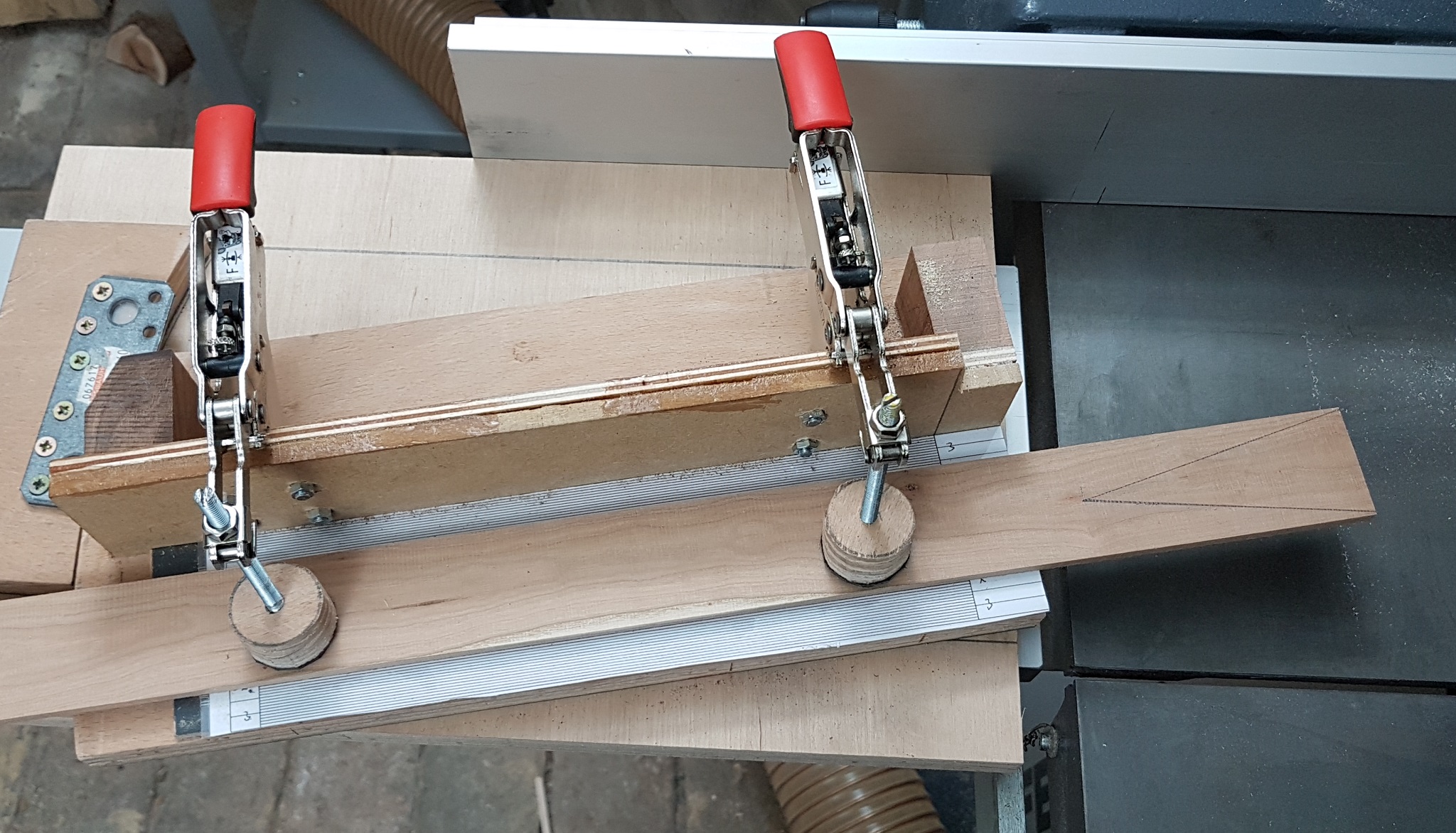

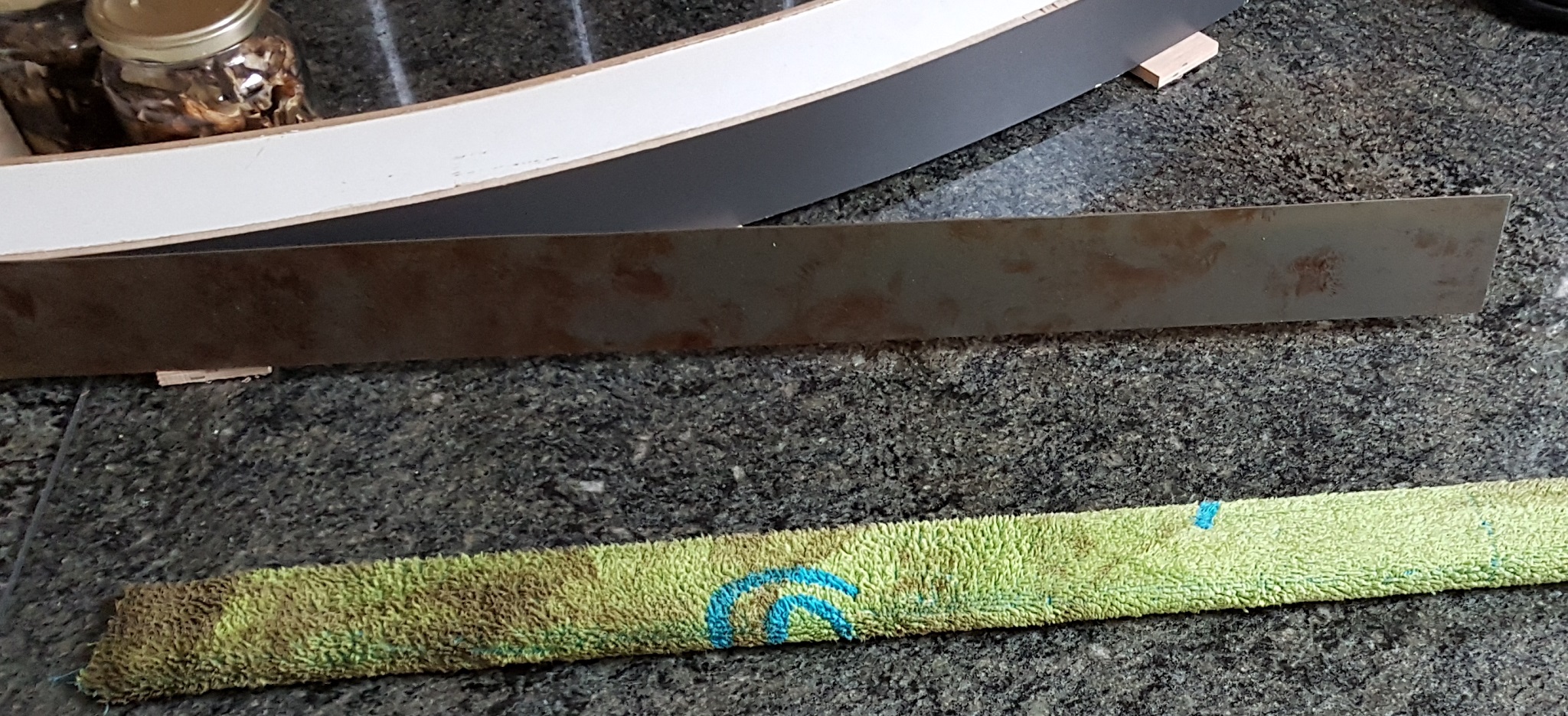

Hier geht es mal etwas weiter. Meine Biege- und Klebehilfe (aus Restmaterial) und die Spleißhilfe ist fertig und funktioniert.
Spleißtool mit exemplarischem WA
Die WA (foetus) sind jetzt doch aus Ahorn und ziemlich genau 600 x 40 x 6 mm (Danke Markus - die waren übrigens, als ich sie von Dir bekommen hatte, noch nicht richtig trocken und hatten sich im Lauf der Monate in Längsrichtung gewölbt - war gut, dass Du die so dick geschnitten hattest, so hatte ich noch ca. 2,5-3 mm Spiel zum sägen mit der Bandsäge (ja, das geht) :) )
Sägespuren der Bandsäge weg schleifen
Die WA habe ich zum biegen in ein feuchtes Handtuch gewickelt und in Alu eingepackt und dann 25 Min. im Backofen bei 150°C erhitzt. Das klappt super und das Holz nimmt nicht zuviel Wasser auf (das Handtuch habe ich mit nicht allzu grosser Kraft ausgewrungen), nach 2-3 Tagen waren die wieder trocken genug zum kleben.
Hier die Biegehilfe mit den obligatorischen Metallbänder und der eingepackte WA
WA gebogen
WA gebogen
Dann wurden die Einzelteile zusammen geklebt - bei diesem Testbogen noch mit Epoxid.
geklebt und in die Klebehilfe eingespannt

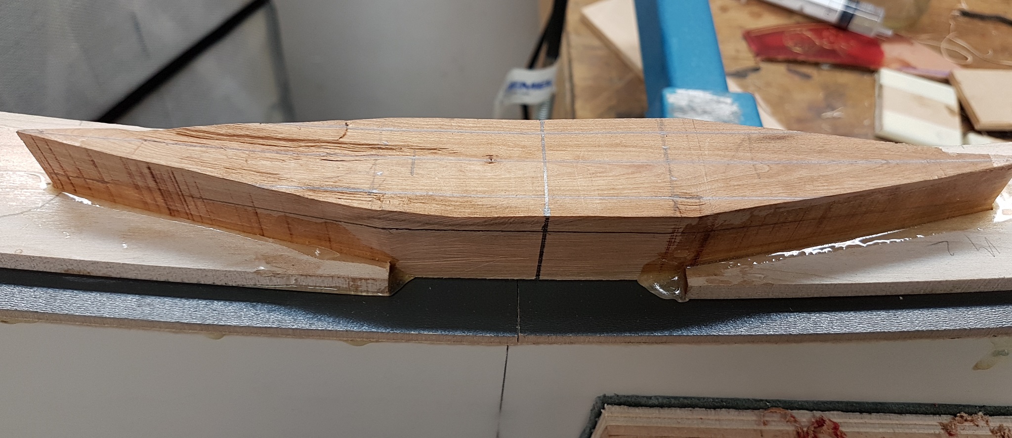

Und hier der geklebte Rohling. Die Knie haben ca. 124° Winkel zu den WA

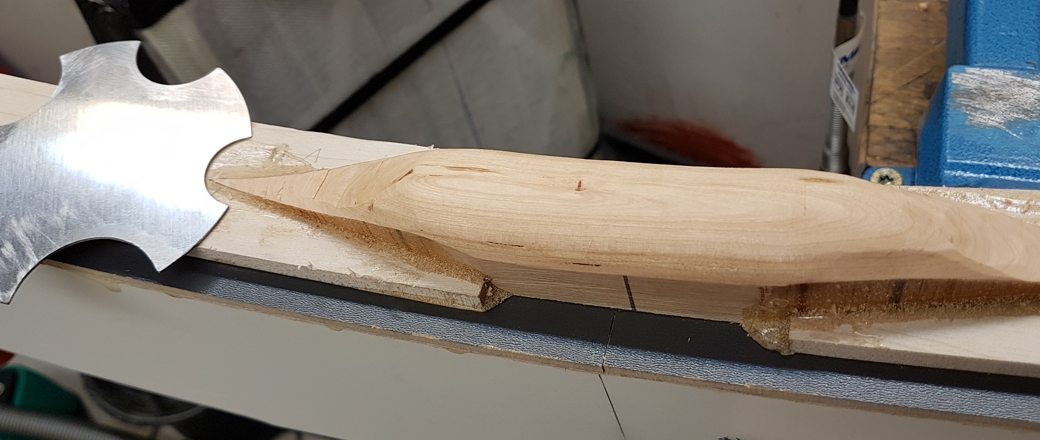

Hier habe ich mal noch angefangen den Griff zu bearbeiten - weiter gehts am Wochenende.
Griff roh mit Gesamtlänge 230 mm
für ne schöne Rundung sind diese Ziehklingen super, auch optimal für warbow-Bäuche
