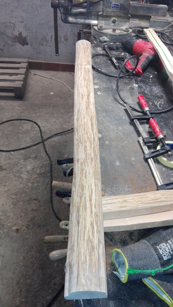

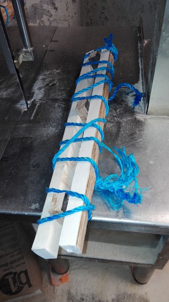

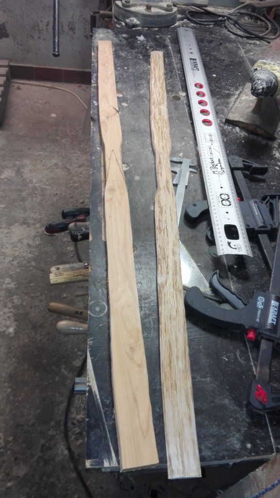

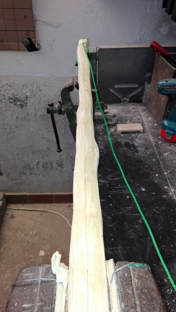

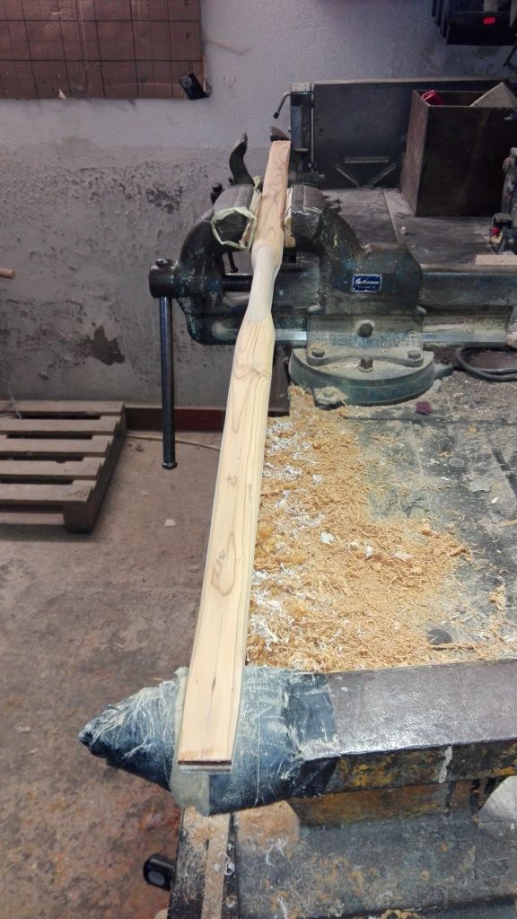

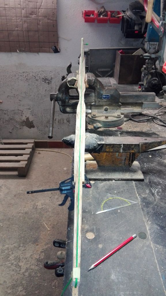

Und weiter geht´s

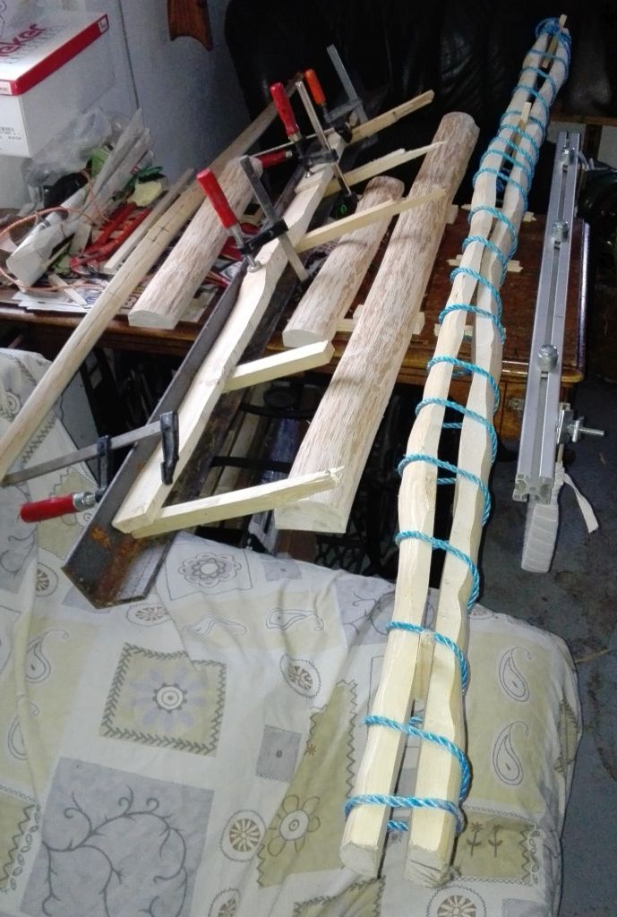

Heute habe ich der Kiefer den Rücken begradigt und einen leichten Taper verpasst. Danach die Maße von der Kiefer auf den Hasel übertragen und mit der Bandsäge ausgeschnitten. Jetzt alles vom Hasel in der Dicke entfernt was nicht gebraucht wird und einen Taper verpasst, also leicht gebogen und getillert. Danach den Bauch des Hasel Plan geschliffen. Jetzt alles zusammen gebunden. Nun darf er weiter trocknen. Ich bin mal gespannt ob der Plan B mit der Kiefer funktioniert. Die Nadeln habe ich mit Überstand heraus geschnitten und ebenfalls zusammen gebunden. Ich hoffe ich bekomme alles rechtzeitig trocken....
Der Efeu ist heute Abend dran.
Maße übertragen
Maße übertragen
Die Dicke des Hasel reduziert
Die nadeln zurecht geschnitten
Den Hasel und Kiefer zum Trocknen zusammen gebunden

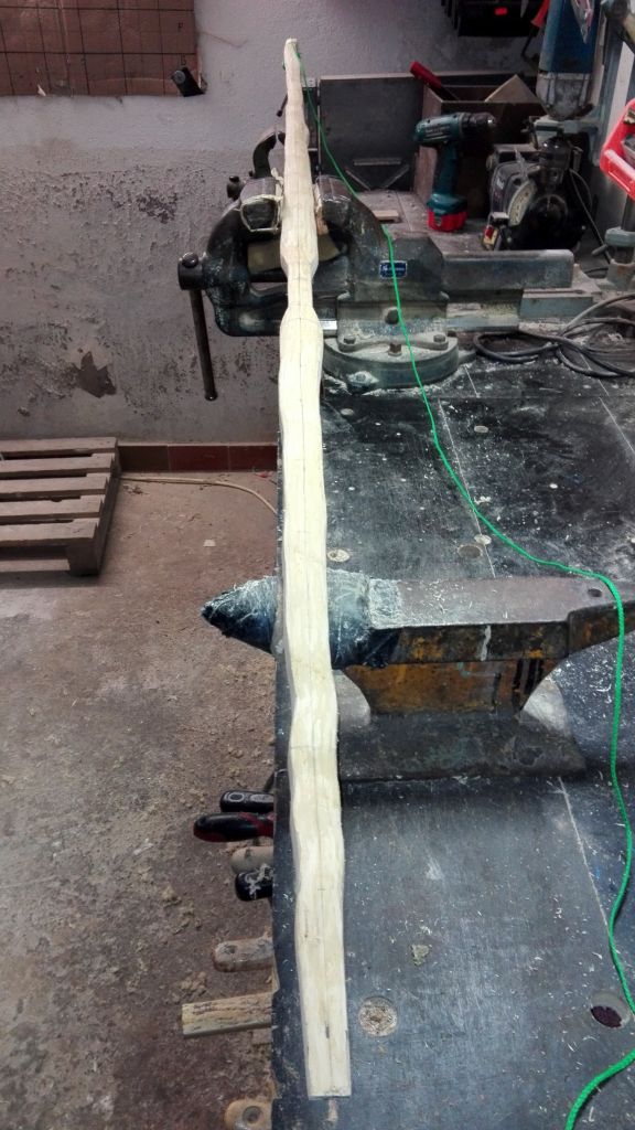

Re: Saplingbow 11 Hieronymus Efeu und Kiefer

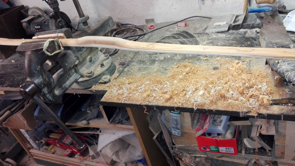

So nun war der Efeu dran. Auch ihn musste ich in der Dicke und Breite reduzieren, damit ich ihn in der Zeit schaffe, da der Stave noch ziemlich feucht ist. Er schlängelt sich schön in jeder Dimension. ;D Jetzt liegt er wieder festgeschnallt im Keller zum trocknen.

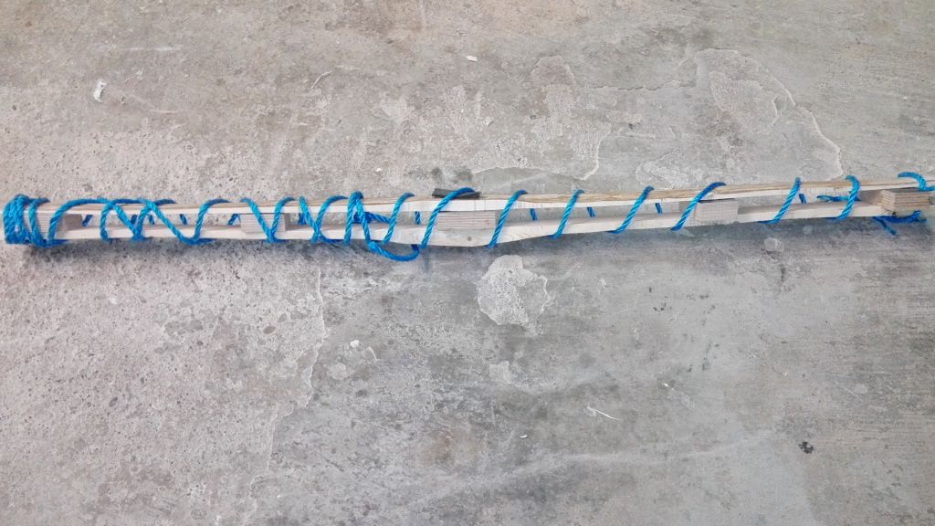

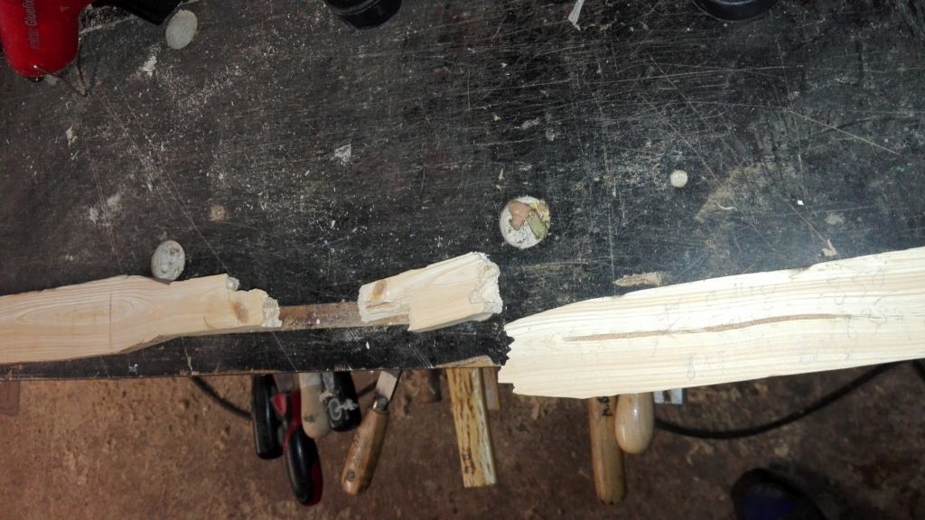

So kurzes update... Die Kiefer ist raus. Ich wollte heute die Kiefer im Griff etwas richten, da sie sich wie eine Banane zur Seite verzogen hatte ::) Das Ergebnis seht ihr unten...Jo besser jetzt als später. Jetzt bleibt nur noch der Efeu...

Oha! Sieht krass so aus, als koennte man bei dem Zeug die Zugfestigkeit komplett erden

fatz hat geschrieben: 23.01.2019, 20:54 Oha! Sieht krass so aus, als koennte man bei dem Zeug die Zugfestigkeit komplett erden
Ja, das kommt hin. Anfänglich ging es noch einigermaßen mit dem Richten, aber er ist immer wieder ein bisschen zurück gekrochen. Also wollte ich ihn ein wenig mehr beigen als nötig. Das Resultat kennt ihr ja bereits.

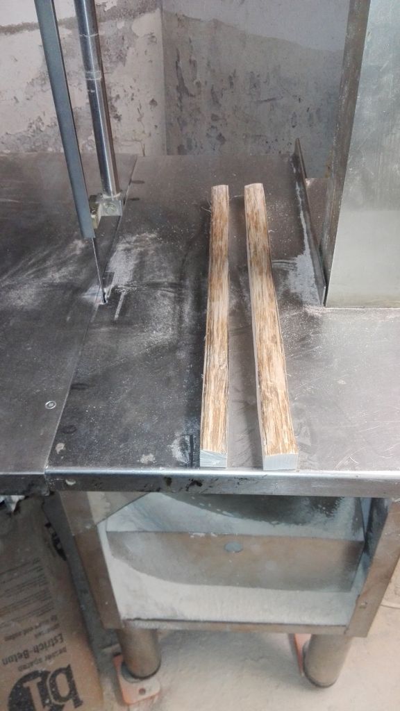

Ja, aber aufgeben tue ich nicht so leicht. Im Sap bin ich raus, aber ich habe noch Eibenkern übrig, den ich nicht verwerten kann.

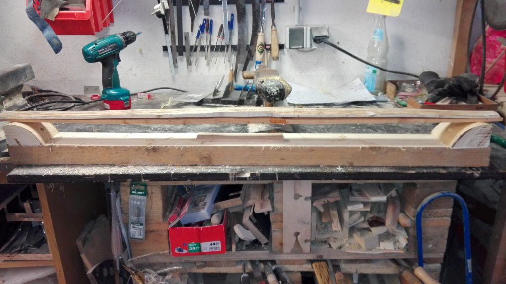

Also schnell die zwei Eibenbretter zusammen gespleißt und die Tage wird das Ganze plan geschliffen. Danach wird die Eibe mit einem Taper versetzt und der Hasel kommt drauf. Mal sehen was so ein Holzkomposit leisten kann ;)

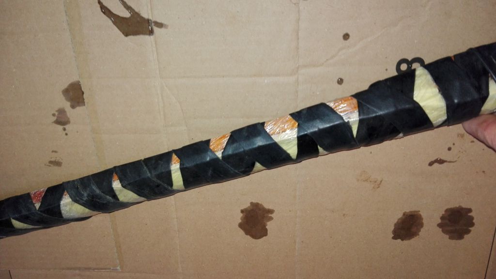

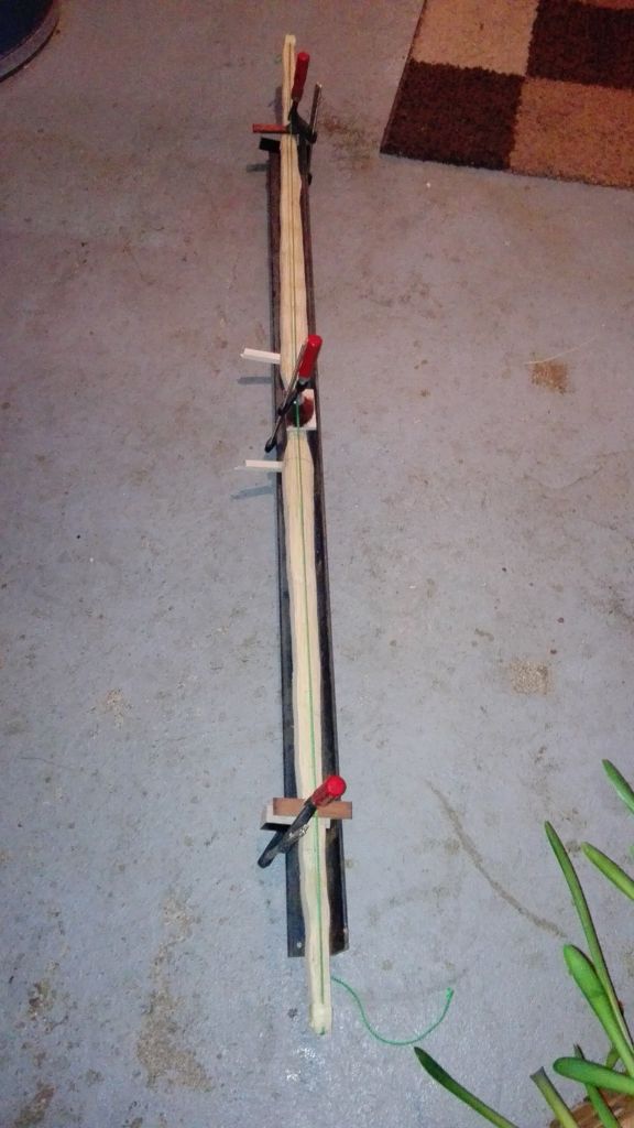

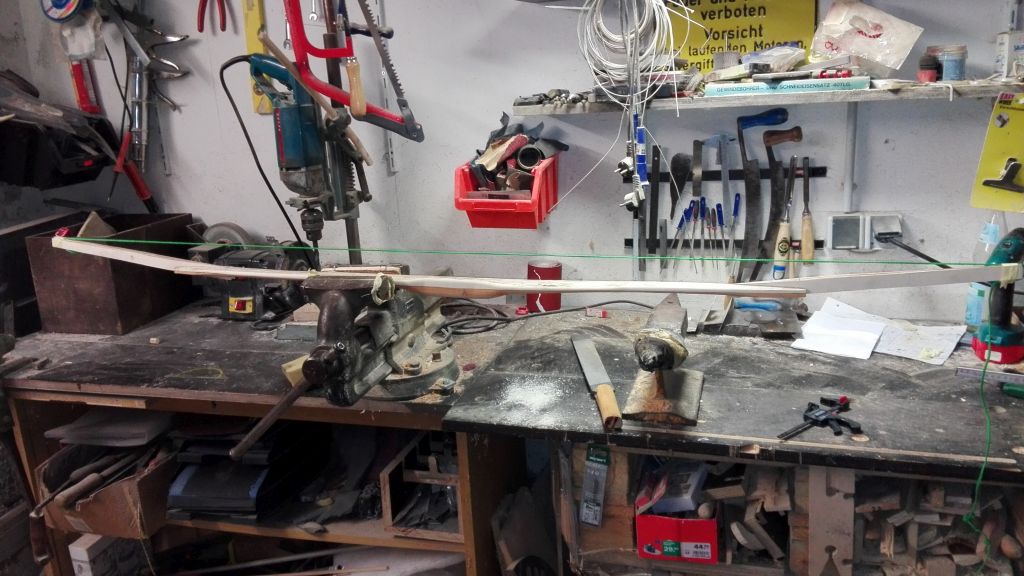

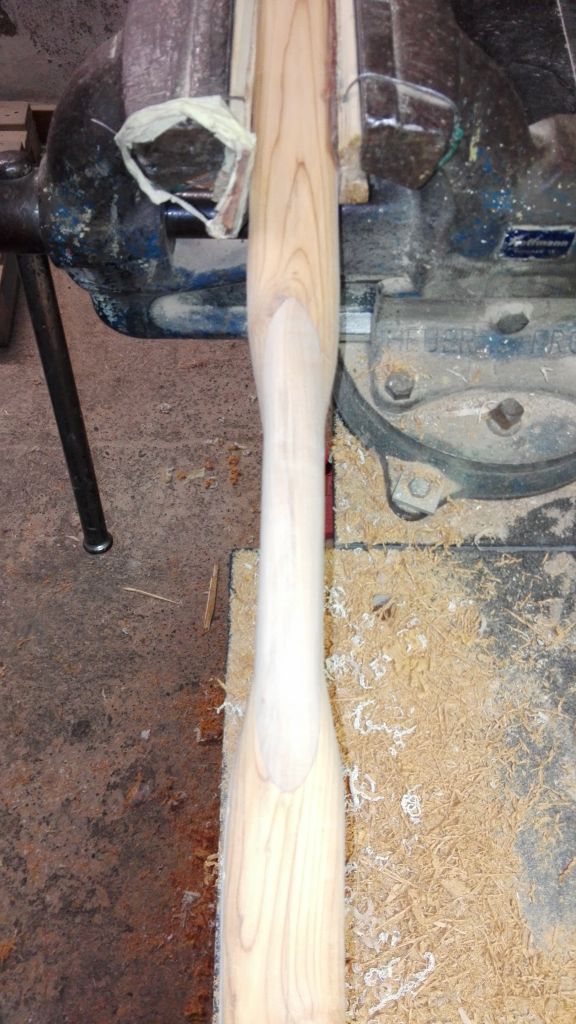

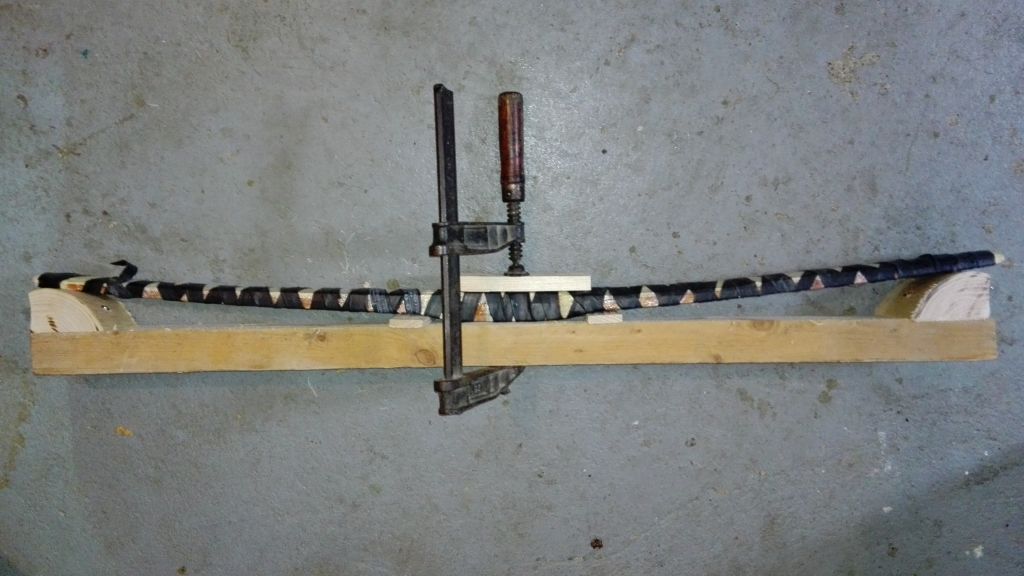

So lange der Efeu noch trocknet habe ich mich um den Hasel Eiben Komposit gekümmert. Der Ist zwar raus, weil ich Eibe verbaut habe , die schon seit 2 Jahren trocknet, aber da doch einige Interesse an dem Projekt hatten, stelle ich hier weiter die Bilder ein. Sollte es jemanden stören einfach sagen, dann mach ich doch einen eigenen Thread auf. Nur ist der Bau auseinander gerissen.(Ich schreibe es jedes mal dabei, dass er raus ist. Dann sollte es keine Verwirrungen geben ;) )
In der Zwischenzeit habe ich den Eibenkern getapert und mit Epoxidharz aufgeleimt. Das Ganze wurde mit etwas Reflex auf ein Balken gezwungen und durfte an der Heizung trockenen. Heute habe ich den Bogen seine Form gegeben , die Nadeln eingepasst und mit ca.7° eingeleimt. Vor dem Leimen wurde der Bogen bereits vorgetillert. Dabei habe ich gemerkt, dass die Kombi Hasel/Eibe gar nicht so schlecht ist. Ich bin echt gespannt wie der wirft :)
Mit Frischhaltefolie umwickelt, damit der Harz da bleibt wo er hinsoll.
