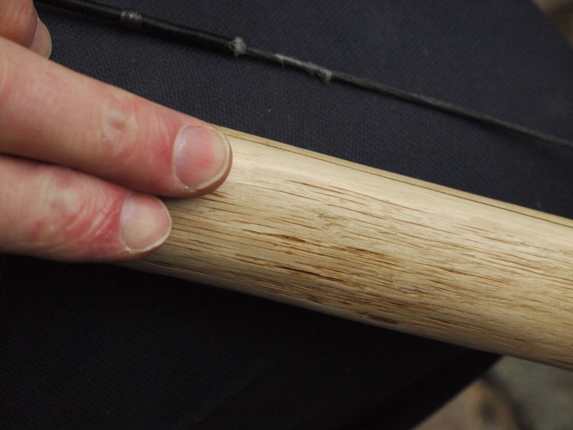

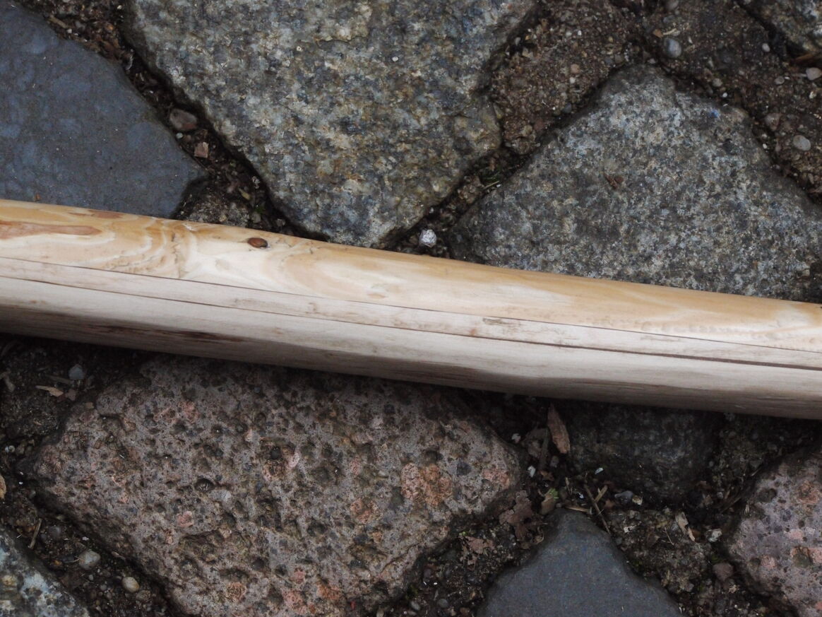

Hier noch ein paar Fotos
Auszugsfoto muss ich noch machen, dazu langt's grad ned.
Bevor einer ueber's Finish motzt: Der Bogen ist experimentell und ich hatte ihn eigentlich schon abgeschrieben. Deswegen hab ich da nicht viel rumgemacht. Wenn das ganze haelt mach ich da vielleicht noch was...
Fast kein Set
Fast kein Set
Sehnenverlauf
Sehnenverlauf
nicht gerade zierliche Tips
fetter Bauch
fetter Bauch
runder fetter Bauch
runder fetter Bauch
auch nicht grad schmaler Ruecken

fatz hat geschrieben: 06.02.2022, 21:01Dann wuerde mal einer mit sauberem Finish zu sehen sein. ;D
Steht ja eigentlich auch noch an, muss ich aber erstmal gscheites Druckholz finden.
Re: Saplingbow 11, fatz Hasel und Fichte
Verfasst: 06.02.2022, 22:20
von fatz
Ja, das ist gar nicht mal so einfach wie man meinen moechte. Fichte mit richtig fettem, geradem Ast, wo man auch noch drankommt. Also entweder in Bodennaehe oder bekletterbar. Du willst definitiv genau die Unterseite. D.h. der Ast muss nicht nur irgendwie gerade sein. Die besten stehen am Waldrand oder ganz frei.
Muss mal in groesseren Hoehenlagen suchen, da sollte das Holz auch noch besser sein.
