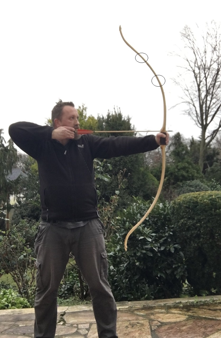

Grüß Dich, ein Bogenbruch ist immer schmerzhaft (gut, wenn's nur mentaler Schmerz ist).
Es ist schwierig zu beurteilen, warum der Bogen gebrochen ist. Wenn Du Lust hast, könntest Du ein Foto der Bauchseite machen, damit man sehen kann, wo der Bauch gebrochen ist.
Ich gehe von 2 Faktoren aus: zum einen könnte der Bauch kollabiert sein, vor allem wenn an der Bruch-Stelle auch ein 5-Eck-Profil war, zum anderen habe ich schon oft festgestellt, dass Eibensplint durch Dampfbiegeaktionen zu stark austrocknet und gerne bricht.
Außerdem: wenn Du Dir den Tiller genau anschaust, siehst Du, dass der obere WA nicht sauber getillert ist. Ich hatte dazu nichts geschrieben.
Du hast 2 Stellen zu dünn gemacht, die für so ein Extremprofil (5-Eck) als Schwachstellen anzusehen sind.
Der Bogen hat das mitgemacht, aber das zusätzliche Zoll Auszug war zuviel.
Grüße - Neumi und auf zum nächsten ;)
