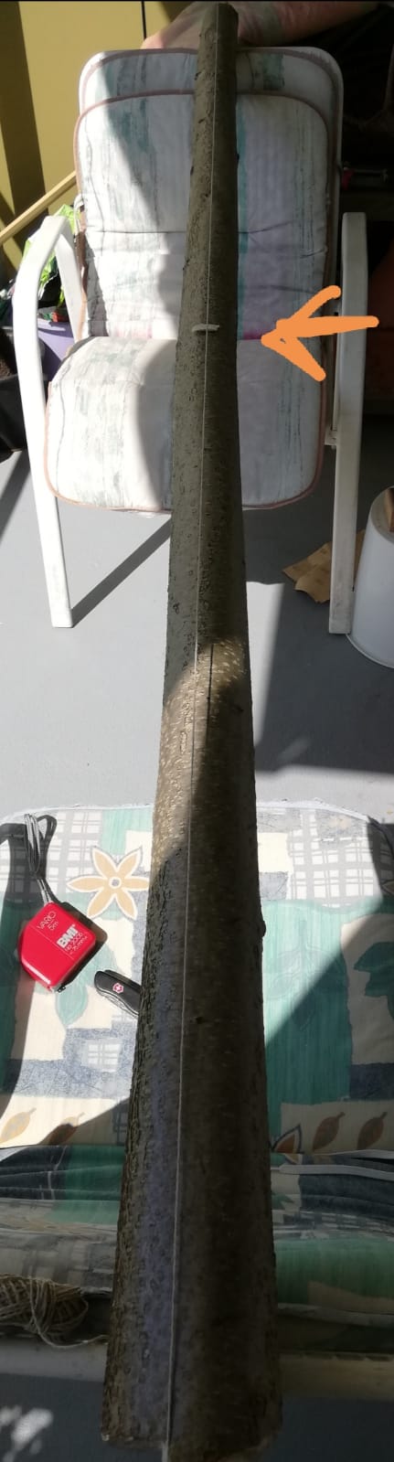

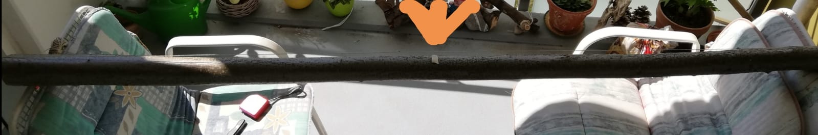

Ich konnte die Bilder nicht direkt im Post einfügen weil sie zu groß sind. Wollte sie auch nicht kleiner machen weil die Quali leidet.
Die Mitte ist jeweils mit Pfeil gekennzeichnet, hab da n Stück Holz draufgelegt. Konnte leider kein besseres Bild von der Seite machen weil kein Platz auf dem Balkon ist.
Also dann schon entrinden? Dachte es trocknet dann zu schnell oder so...

Holzmann
Beiträge: 333
Re: Anfängerfragen Haselnuss
Beitrag von Holzmann »
Wenn ich mir das letzte Bild so anschaue, denke ich du könntest den Stamm noch um einige wenige Cm nach rechts drehen.
Dann hast du bei neuauflegen der Sehne selbige an beiden Enden auf dem Scheitelpunkt. Die Mitte vom Griff solltest du dann trotzdem noch bekommen.
Entrinden ja... so schnell wie möglich. Es ist kein Problem die Stirnseiten sind ja versiegelt.
Doch solltest du auch den Bauch nachdem du deine Linien angezeichnet hast schnell bis zum Griff auf den Markkanal runterarbeiten.
Sonst werden mit großer wahrscheinlichkeit Längsrisse entstehen. Den Griff kannst du dann in voller Stammdicke lassen.
Aber den Griff an der Bauchseite längs etwas ansägen oder Schneiden. Denn überall wo der Stammdurchmesser komplett ist, können unkontrollierte Risse entstehen. Mit dem Längsschnitt dirigierst du den Riss an eine unproblematische Stelle. Er wird mit aller wahrscheinlichkeit dann dort reissen. Sicherhaltshalber kannst du dann auch noch die Fades versiegeln.
Wenn du die Möglichkeit hast, solltest du ihn dann mit schraubzwingen an eine grade Bohle oder Ähnliches befestigen und trocknen lassen. Dann verzieht er sich nicht mehr so stark falls er drehwuchs oder iwelche spannungen hat. Wenigstens die ersten 2-3 Wochen.

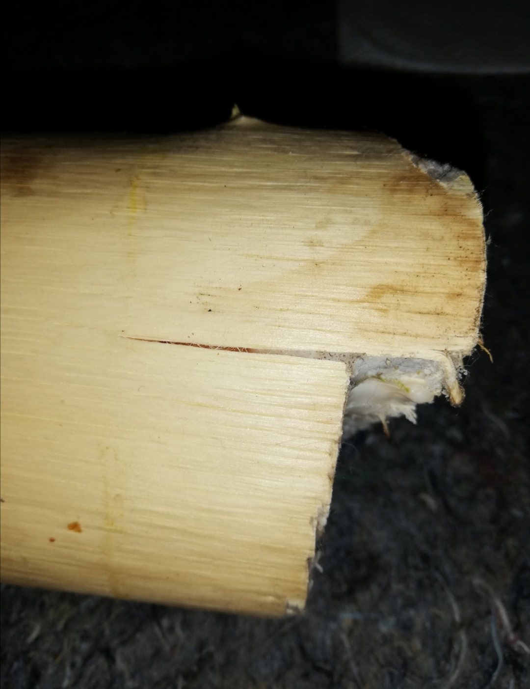

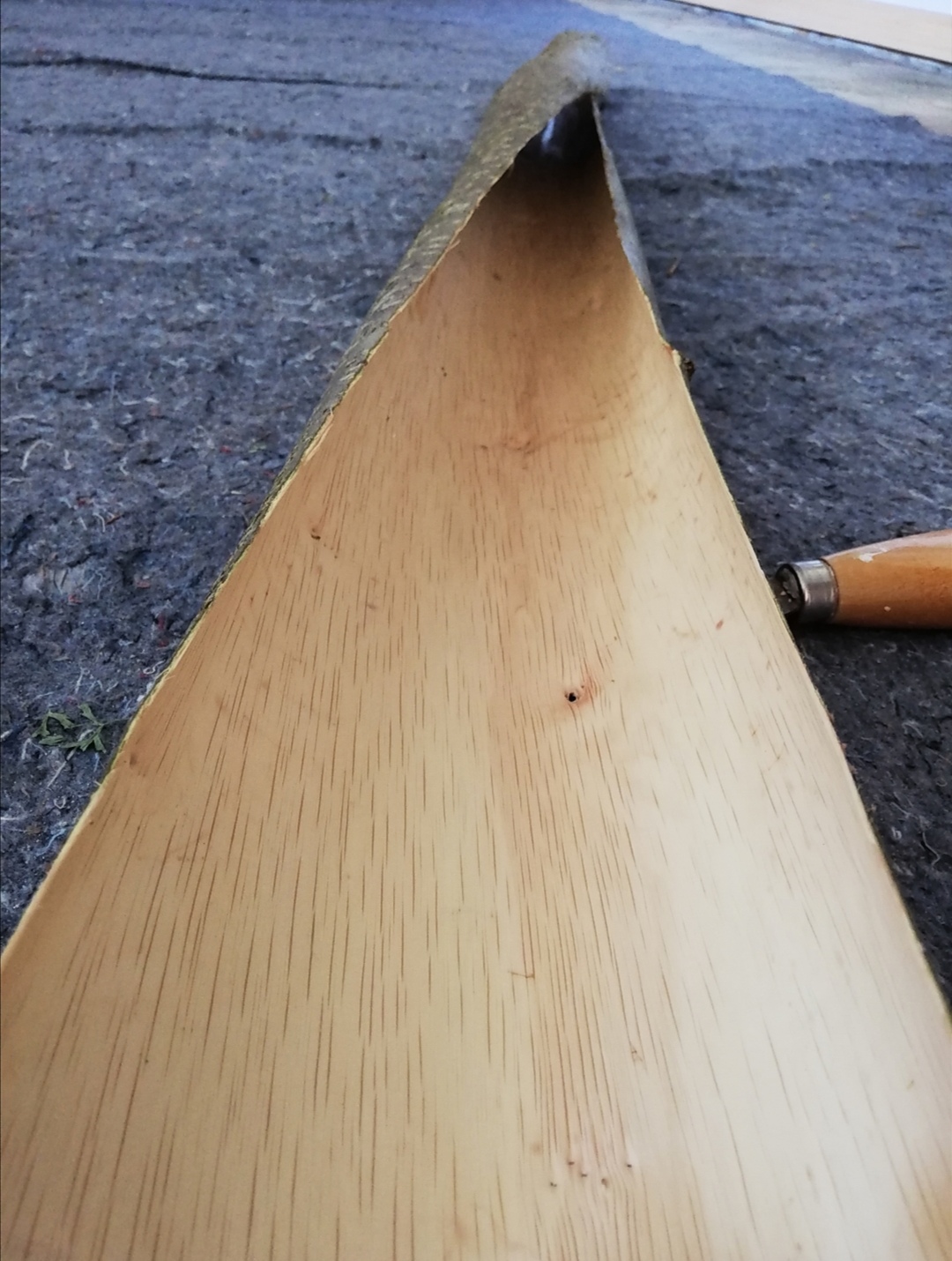

Die Rinde ging ziemlich gut ab :D kann man die noch irgendwie verwenden? Ist irgendwie zu schade zum wegwerfen.
Leider ist am dicken Ende schon ein riss. Geht etwa 3 cm rein. Absägen?

Illya hat geschrieben: 23.04.2020, 16:39 Die Rinde ging ziemlich gut ab kann man die noch irgendwie verwenden? Ist irgendwie zu schade zum wegwerfen.
Da kann man einen Köcher draus machen, dosen etc.
Illya hat geschrieben: 23.04.2020, 16:39 Leider ist am dicken Ende schon ein riss. Geht etwa 3 cm rein. Absägen?
Ja sonst reißt er weiter

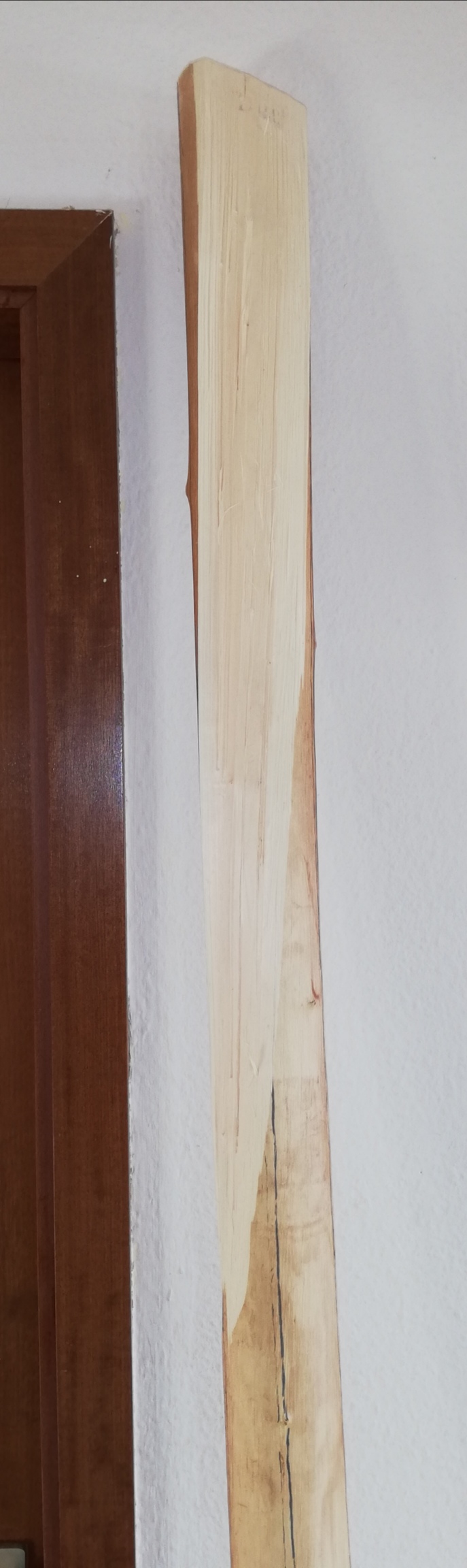

Servus, sieht gut aus, schön gerade.
Am Bauch Holz bis zum Markkanal abtragen, wenn keine Bandsäge dann Ziehmesser oder kleines Beil.
Im Griffbereich etwas mehr Material stehen lassen, die Breite des Staves vorerst noch gleich breit lassen.
Am Besten die SAP Beiträge ansehen, da sieht man wie das aussehen soll...

Bei Hasel brauchst den Griff ned einsägen, da bekommst keine Risse

ich habs geschafft ;)

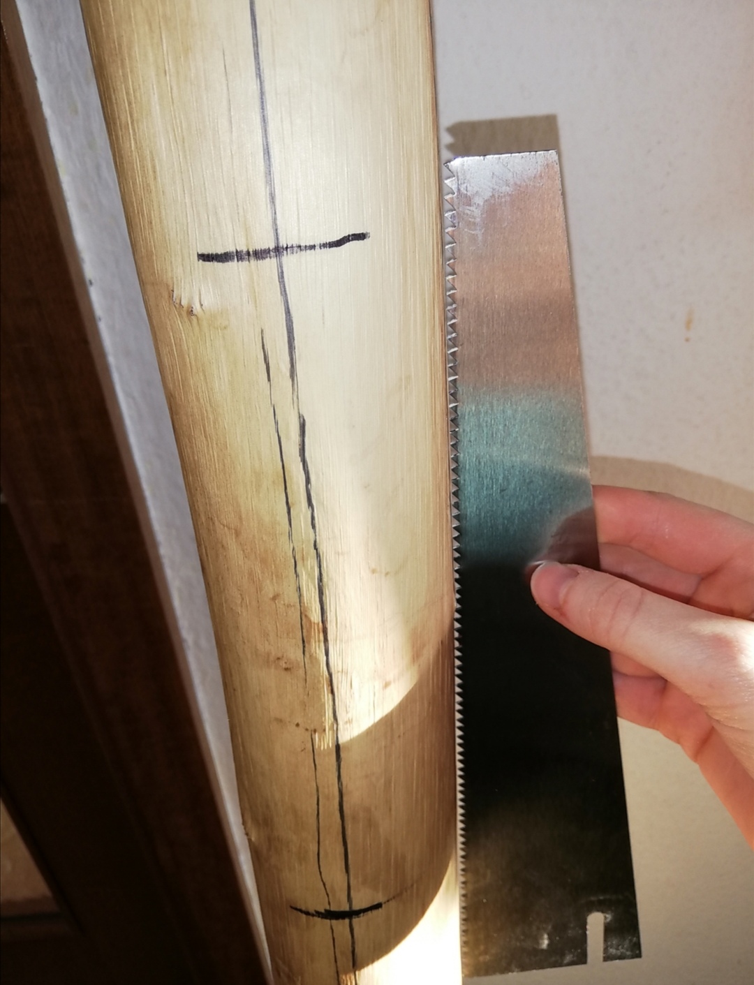

Jo also das Teil hat nen Drehwuchs..
Und wie soll ich den Griff denn ansägen?
So? Also quasi zum Markkanal hin an der Seite des Griffs? Einfach so ein paar Millimeter tief?
