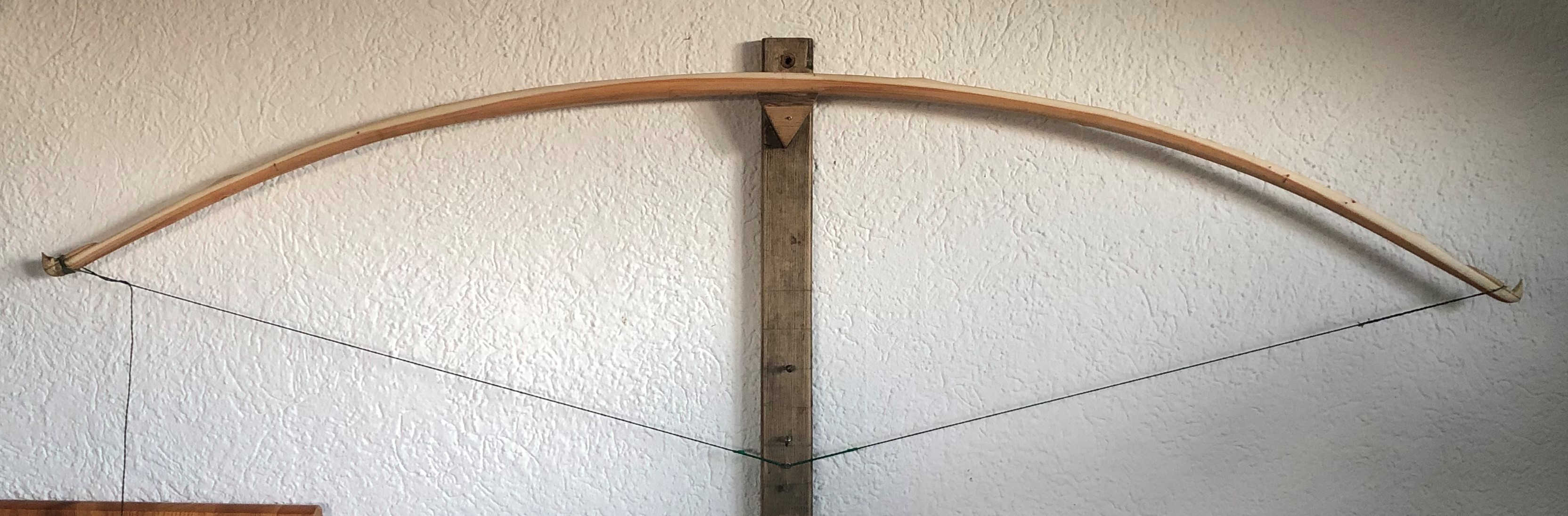

Okay. Ich dreh ihn um.
Aber womöglich steh ich auf dem Schlauch oder ich habe einen fundamentalen Denkfehler.
Jedenfalls, auf die Gefahr hin, dass ich mich blamiere, aber:
Der bisherige obere - also der rechte - WA ist stärker als der linke? Obwohl er doch deutlich tiefer biegt? Ich hätte das eigentlich genau anders herum gedeutet und also den linken so weit runtergearbeitet, bis er genauso tief reicht wie der rechte.
Wo ist mein Fehler?

Re: Eibe-Tiller - könnt Ihr mal gucken?
Stefan73 hat geschrieben: 04.07.2020, 18:43
Wo ist mein Fehler?
Nee , mit ner Frage blamieren iss nicht.
Zieh mal ne waagrechte Linie über den griffbereich, dann siehst du dass der ganze Bogen kippt, weil die Seite auf die er kippt, stärker ist. Wenn der nicht kippen würde, würdest du richtig mit deiner einschätzung richtig liegen.

Aaaah...ich sehe!
Danke!

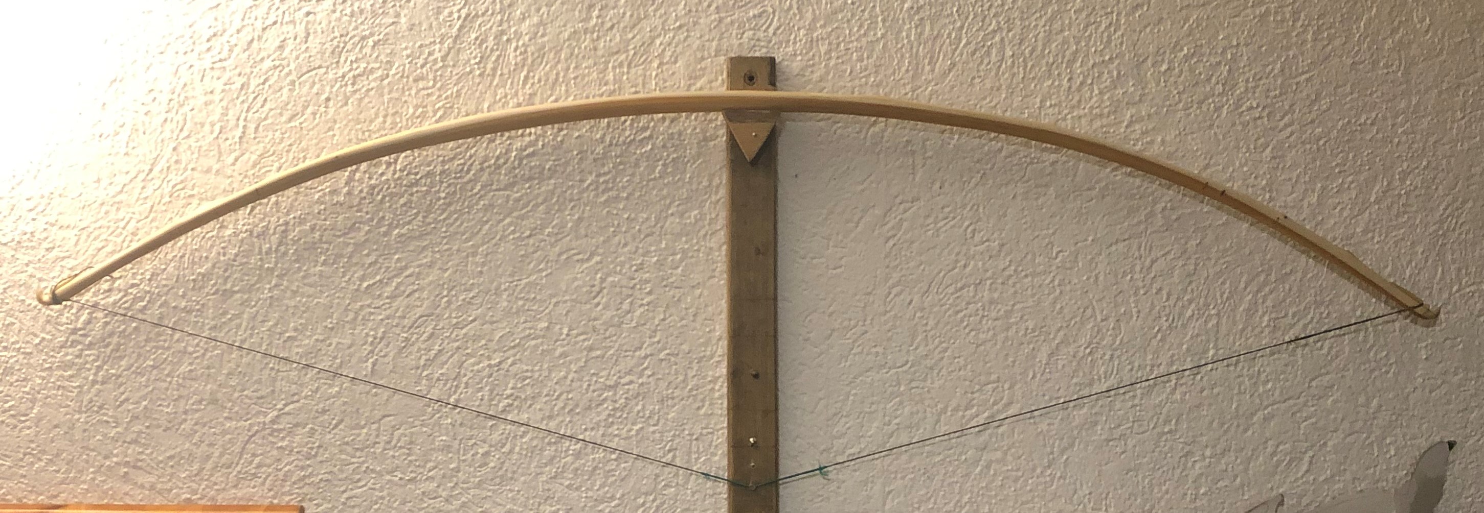

Hieronymus hat geschrieben: 04.07.2020, 20:36 Das der Bogen kippt, weil der eine Wurfarm stärker ist und das er den deflexen Wurfarm nach oben nehmen soll, habe ich bereit sauf Seite 1 geschrieben. …. Wie meine Kinder die hören mir einfach nicht zu ;D
Hey Markus :-)
Ich gestehe. Zu meinem Großen (4 Jahre) würde ich jetzt sagen: "Das habe ich NICHT gut gemacht". Also, sehr selbstkritisch.
Ich muss zugeben, dass ichs echt nicht gerafft hatte. Wie man ja auch aus dem weiteren Verlauf herauslesen kann. Dachte, der Bogen kippt, weil er teilweise auf der dicken Stelle links vom Griff aufliegt. Die dicke Stelle ist jetzt weitgehend weg. Kippen tut er aber immer noch :-) Allerdings schon weniger.
@ Neumi: Umständlich macht mir gar nix - bin ich sehr gewöhnt. Ich habe hier nur sehr beschränkte Möglichkeiten mangels Werkstatt oder auch nur Keller. Den Bogen hier habe ich aus einem kompletten Eibenstamm herausgehobelt. Mit so einem Einhand-Hobel vom Obi (mit mein Lieblingswerkzeug). Ich fange auch schon sehr früh mit der Ziehklinge an, also nicht erst für den Tiller. Dauert alles sehr lang, hat bis jetzt aber dazu geführt, dass der jeweilige Bogen (ist ja jetzt erst der vierte) vor dem Tiller schon relativ brauchbar aussah.
Nicht in diesem Fall, wegen der dämlichen dicken Stelle und des Längsrisses, den ich versucht habe, auszugraben. Der dann zum Deflex mutiert ist.
War bis hierher allerdings sehr lehrreich, wieder mal. Und ich bin jetzt halbwegs zutraulich dem Holz gegenüber. Habe vorhin mal gemessen, da hatte er 80 lbs bei 30 Zoll. Wahrscheinlich komme ich bei 70 raus - und das passt.
Wichtiger ist, dass mein restliches Eibenholz also vermutlich auch für höhere Zuggewichte geeignet sein wird. Habe noch drei Stämme, ziemlich sicher vom gleichen Baum. Da sollten mindestens vier, vielleicht auch acht Staves rausgehen. Da wird wohl ein ordentlicher Warbow rumkommen, verdammt ;D
Der hiesige sieht jetzt jedenfalls so aus:
Viele Grüße!
Beiträge: 22624
Hat Dank erhalten: 171 Mal
Schon deutlich besser!
Im Bereich rechts, zwischen Griff und dem "Ast-Gnubbel" auf keinen Fall noch was wegnehmen!
Die Stelle SEHR sorgfältig im Auge behalten, und wenn die Biegung da zunimmt, den ganzen Rest schwächen!

Ja, schon deutlich besser. Hast Du jetzt oben und unten umentschieden? Wenn ja, macht es Sinn den Bogen auch auf dem tillerstock umzudrehen, wir müssen nicht lange überlegen und Du kommst nicht durcheinander.
An den WA-Enden sollte noch etwas getan werden (die letzten 10cm selbstverständlich nicht, aber kurze Abschnitte davor). Rechts etwas mehr als links,wenn ich nicht irre ;D

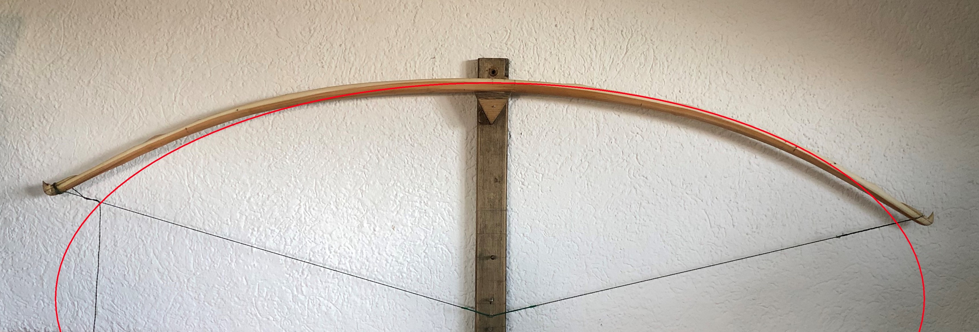

Heute hatte ich wieder ein bisschen Zeit für die Eibe. Aus meiner Sicht ist sie kurz vor fertig. Bevor ich jetzt aber auf der Zielgerade noch unnötig Zuggewicht kaputt mache, würde ich mich echt freuen, wenn Ihr nochmal einen Blick drauf werfen könntet.
Der rechte WA ist aus meiner Sicht fertig. Der linke braucht noch ein bisschen mehr Biegung kurz vor der Nocke?
So siehts aus:
Links ist oben, rechts ist unten.
Viele Grüße!
