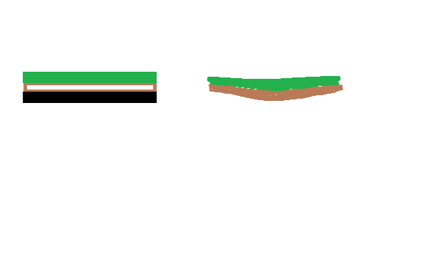

Beim kleben ohne Horn wird sich dein Holzkern beim trocknen der Sehne nach oben wölben(siehe Skizze), sodass du das Horn gewölbt aufbringen musst, sonst verlierst du beim gerade ziehe zu viel Holzkern. Je breiter und dünner der Holzkern ist , um so stärker der Effekt.(bei dir mit dem Bambus wird es nicht ganz so stark sein) Von einer gewölbte Klebefuge würde ich jedem Anfänger abraten! Der Bogen ohne Horn wird sich unkontrolliert verziehen und auch das musst du als Anfänger kompensieren können ...kannst du? Ohne Horn kannst du deine Siyahs nicht wickeln, aber ohne Wicklung würde ich bei deinen Klebefugen und die Art , wie du die Siyahs verklebt hast(also kein Spleiß) diese nicht belasten. Ohne Horn wird sich der Bogen stärker in den Reflex ziehen(bei jeder Schicht mehr), so dass du einen starken Reflex erhalten wirst, der für einen Anfänger nicht so gut zu Händeln ist. Je Stärker der Reflex ist um so nervöser und schwieriger zu Händeln wird der Bogen(siehe Koreaner).
Der Vorteil ohne Horn zu bauen ist, dass du jede Schicht einzeln tillern und das Zuggewicht besser einschätzen kannst.
Meine Erfahrung hat mir gezeigt, wenn ich den Rahmen gut tillere, ist ein weiteres tillern der anderen Schichten nicht nötig, da ich gut abschätzen kann, wieviel Zuggewicht das Horn und Sehnen zusätzlich bringen. So sehe ich die Sache und genau deshalb klebe ich zuerst das Horn und viele viele andere Bogenbauer genauso...

Hieronymus hat geschrieben: ↑25.09.2020, 08:15 Beim kleben ohne Horn wird sich dein Holzkern beim trocknen der Sehne nach oben wölben(siehe Skizze), sodass du das Horn gewölbt aufbringen musst, sonst verlierst du beim gerade ziehe zu viel Holzkern.
Das ist richtig, macht sich aber bei zugschwachen und zudem schmalen Bögen kaum bemerkbar. Wer jedoch einen starken und zudem breiten Bogen als Erstlingswerk machen möchte, dem kann man nur abraten.

Hieronymus hat geschrieben: ↑25.09.2020, 08:15Ohne Horn wird sich der Bogen stärker in den Reflex ziehen(bei jeder Schicht mehr), so dass du einen starken Reflex erhalten wirst, der für einen Anfänger nicht so gut zu Händeln ist. Je Stärker der Reflex ist um so nervöser und schwieriger zu Händeln wird der Bogen(siehe Koreaner).
Das ist richtig, trifft aber bei den Abmessungen des Bogens im Buch nicht zu.

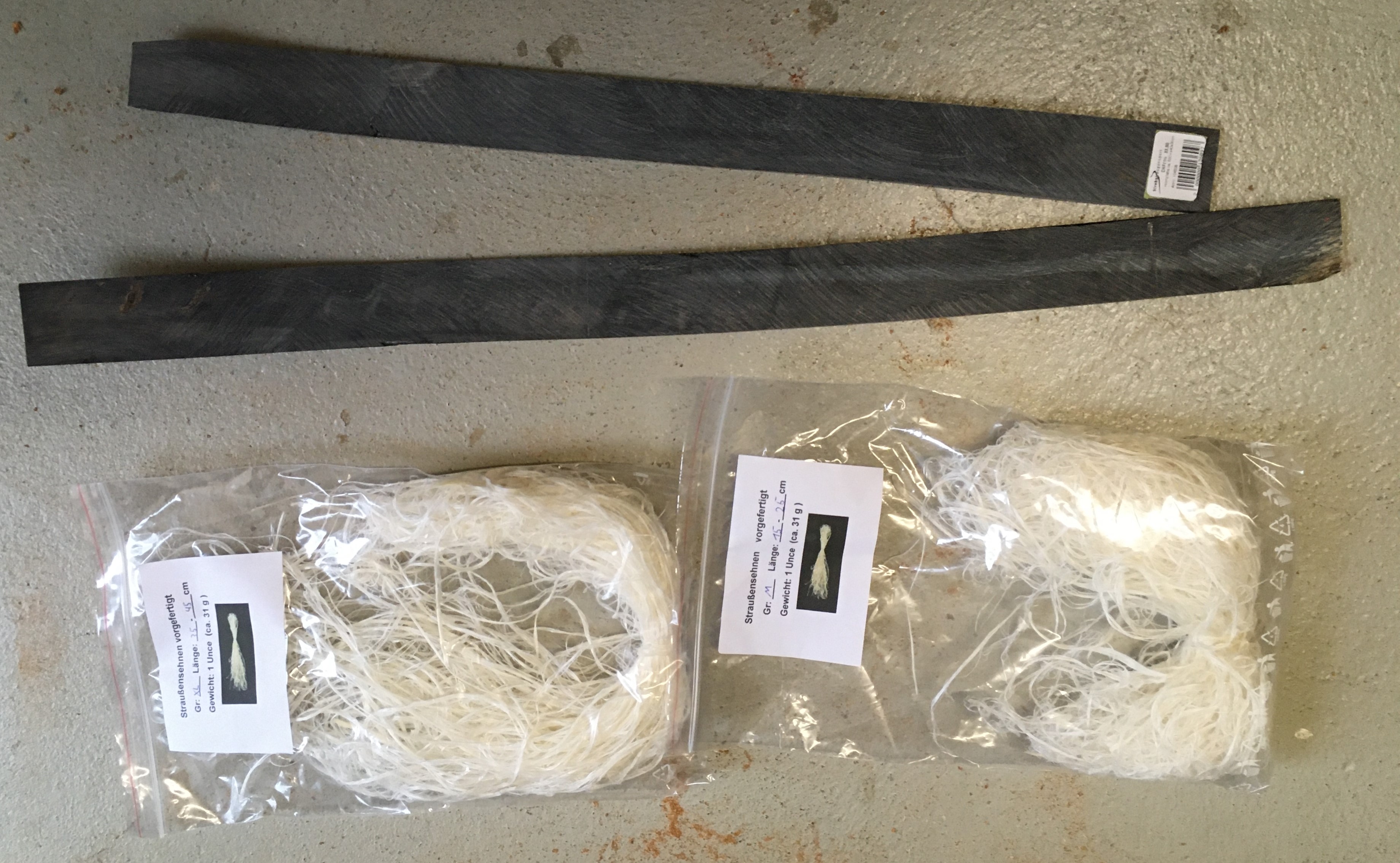

Ich habe mir einen zusätzlichen Hornstreifen zugelegt, damit ich genug habe (zuerst ging ich ja falscherweise davon aus, dass das Horn mit Griff und Siyah auf Stoss geht. Nun mache ich das mit abgeschrägten Überlappungen. Beim Einkauf habe ich auch das Buch von Larpowicz gesehen und auch mitgenommen. Gibt gute-nach-lektüre nächste Woche. :D
Frage: Verhält sich Horn wie Holz, so dass es besser ist, die Seite, die gegen den Kern gerichtet ist, abzuschrägen und den Rücken intakt zu halten? Oder haben flache Hornplatten sowieso keine intakte Jahrringe mehr und verhalten sich wie... er... etwas anderes?

Jedenfalls habe ich das Material für Horn und Sehnenbelag befreit, und nun lege ich eine Lesepause ein.
