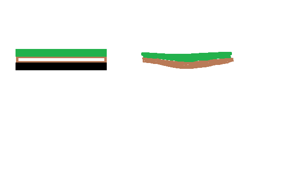

Deflex ist wenn der Bogen in Richtung Bauch gekrümmt ist und Reflex (das ist das was du meinst) ist wenn der Bogen in Richtung Rücken gekrümmt ist. ;)
Nordicus hat geschrieben: 24.09.2020, 19:10 Auf der konventionellen Reihenfolge leime ich das Horn auf den umgekehrt vorgespannten Rücken, und leime dann die Sehne drauf, die sich dann zusammenziehen und das ganze wieder unter Spannung setzen
Dann machen alle Asiaten was falsch, die heute noch Hornkomposit bauen, denn alle kleben zuerst das Horn auf ;)
Beim kleben ohne Horn wird sich dein Holzkern beim trocknen der Sehne nach oben wölben(siehe Skizze), sodass du das Horn gewölbt aufbringen musst, sonst verlierst du beim gerade ziehe zu viel Holzkern. Je breiter und dünner der Holzkern ist , um so stärker der Effekt.(bei dir mit dem Bambus wird es nicht ganz so stark sein) Von einer gewölbte Klebefuge würde ich jedem Anfänger abraten! Der Bogen ohne Horn wird sich unkontrolliert verziehen und auch das musst du als Anfänger kompensieren können ...kannst du? Ohne Horn kannst du deine Siyahs nicht wickeln, aber ohne Wicklung würde ich bei deinen Klebefugen und die Art , wie du die Siyahs verklebt hast(also kein Spleiß) diese nicht belasten. Ohne Horn wird sich der Bogen stärker in den Reflex ziehen(bei jeder Schicht mehr), so dass du einen starken Reflex erhalten wirst, der für einen Anfänger nicht so gut zu Händeln ist. Je Stärker der Reflex ist um so nervöser und schwieriger zu Händeln wird der Bogen(siehe Koreaner).
Der Vorteil ohne Horn zu bauen ist, dass du jede Schicht einzeln tillern und das Zuggewicht besser einschätzen kannst.
Meine Erfahrung hat mir gezeigt, wenn ich den Rahmen gut tillere, ist ein weiteres tillern der anderen Schichten nicht nötig, da ich gut abschätzen kann, wieviel Zuggewicht das Horn und Sehnen zusätzlich bringen. So sehe ich die Sache und genau deshalb klebe ich zuerst das Horn und viele viele andere Bogenbauer genauso...
Aber du bist ein großer Junge und musst selbst entscheiden, was du tun willst....

Hieronymus hat geschrieben: 25.09.2020, 08:15 Dann machen alle Asiaten was falsch, die heute noch Hornkomposit bauen, denn alle kleben zuerst das Horn auf ;)
In der Tat! Aber wie es die alten Mongolen oder Awaren machten, weiß kein Mensch. Es gibt nach meinen Recherchen keine Überlieferung, nur Beschreibung der Bögen, die man noch finden konnte (u.a. auch von mir).
Hieronymus hat geschrieben: 25.09.2020, 08:15 Beim kleben ohne Horn wird sich dein Holzkern beim trocknen der Sehne nach oben wölben(siehe Skizze), sodass du das Horn gewölbt aufbringen musst, sonst verlierst du beim gerade ziehe zu viel Holzkern.
Das ist richtig, macht sich aber bei zugschwachen und zudem schmalen Bögen kaum bemerkbar. Wer jedoch einen starken und zudem breiten Bogen als Erstlingswerk machen möchte, dem kann man nur abraten.
Hieronymus hat geschrieben: 25.09.2020, 08:15 Ohne Horn kannst du deine Siyahs nicht wickeln,
Muss man nicht. Die Siyahs halten, wie im Buch beschrieben, auch so.
Hieronymus hat geschrieben: 25.09.2020, 08:15 ...aber ohne Wicklung würde ich bei deinen Klebefugen und die Art , wie du die Siyahs verklebt hast(also kein Spleiß) diese nicht belasten.
Mmmmh, ich auch nicht! ::)
Hieronymus hat geschrieben: 25.09.2020, 08:15Ohne Horn wird sich der Bogen stärker in den Reflex ziehen(bei jeder Schicht mehr), so dass du einen starken Reflex erhalten wirst, der für einen Anfänger nicht so gut zu Händeln ist. Je Stärker der Reflex ist um so nervöser und schwieriger zu Händeln wird der Bogen(siehe Koreaner).
Das ist richtig, trifft aber bei den Abmessungen des Bogens im Buch nicht zu.
Hieronymus hat geschrieben: 25.09.2020, 08:15Der Vorteil ohne Horn zu bauen ist, dass du jede Schicht einzeln tillern und das Zuggewicht besser einschätzen kannst.
Ja, aber nicht nur das. Auch das Tillern geht um Stufen besser.
Hieronymus hat geschrieben: 25.09.2020, 08:15 Meine Erfahrung hat mir gezeigt, wenn ich den Rahmen gut tillere, ist ein weiteres tillern der anderen Schichten nicht nötig, da ich gut abschätzen kann, wieviel Zuggewicht das Horn und Sehnen zusätzlich bringen.
Ja, Du!!!! ;D
Hieronymus hat geschrieben: 25.09.2020, 08:15 So sehe ich die Sache und genau deshalb klebe ich zuerst das Horn und viele viele andere Bogenbauer genauso...
Stimmt, ich bin die Ausnahme, aber selbstbewußt genug zu sagen: Ich habe -zig Composits mit beiden Methoden gebaut (wohl als einziger) und kann daher die Vor- und Nachteile beider Methoden genügend abschätzen.
Kurz und kanpp: Wenn man in die Materie einsteigt, sollte man zuerst mit Sehnen belegen. Hat man genügend Erfahrung gesammelt, dann umgekehrt: zuerst mit Horn. Experimentelle Erstlingsbögen habe ich grundsätzlich am Rahmen zuerst mit Sehnen belegt.
Ach ja: es ist hilfreich, den Artikel im Buch zu lesen. ;)
