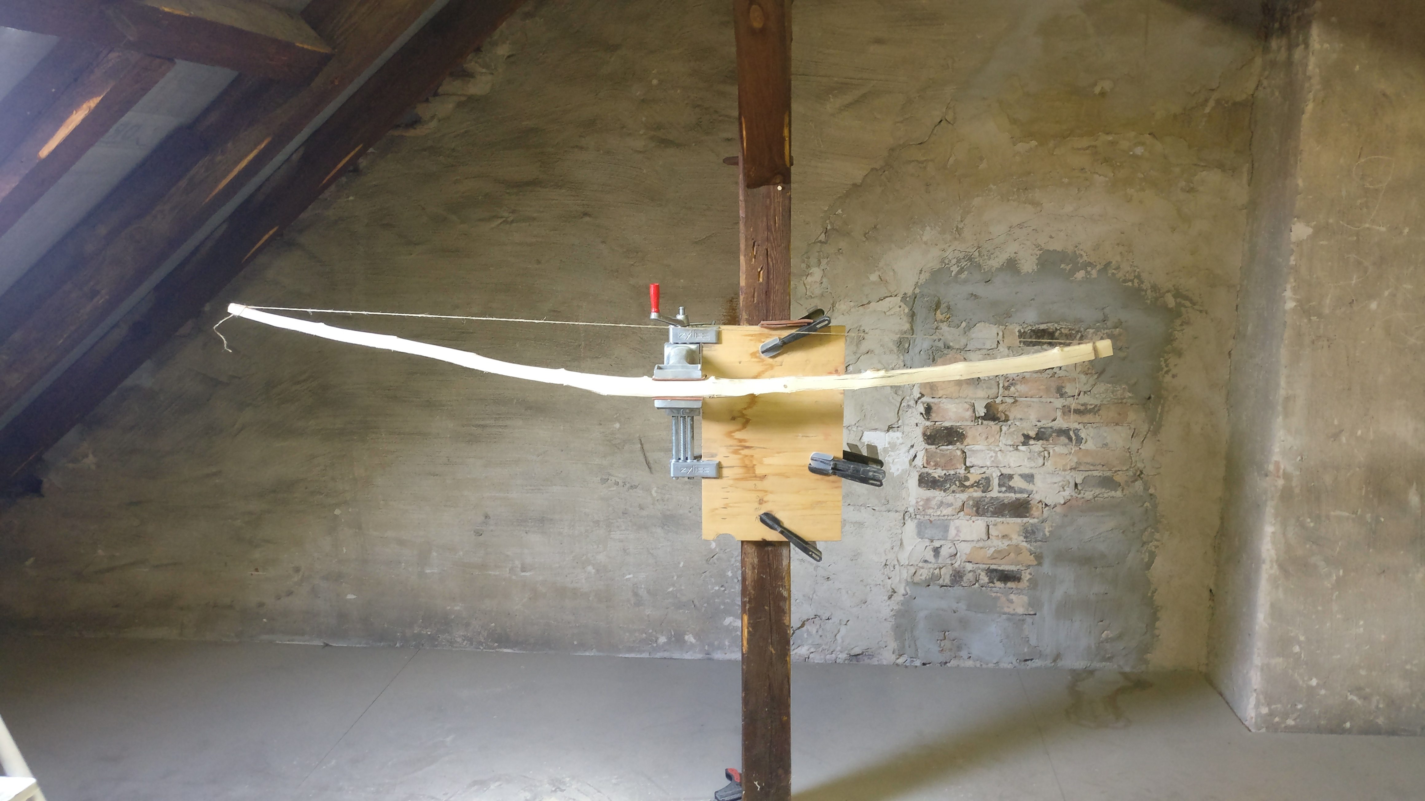

Hätte noch eine Verständnisfrage zum Vorgehen wegen der Griffnahen Biegung (bin jetzt ja etwa bei 10" Auszug)
Im FC Wiki steht:
"Zu Beginn arbeitet er nur in der Hälfte zum Ende hin; je weiter es voran schreitet, desto mehr Holz in Richtung Griff arbeitet mit. Der Bogen "rollt" sich sozusagen "vom Ende her auf"! Beachtet aber, dass das allerletzte Stück am Ende immer steif bleibt, und auch bei Vollauszug der Schwerpunkt, also die maximale Krümmung etwas oberhalb der WA-Mitte liegt, und zum steifen Ende und zum Griff hin abnimmt..."
Aus'm Wiki
Aus'm Wiki
Gibt es da verschiedene mögliche Vorgehensweise und wie sieht ihr das? Soll ich ihn dennoch in Griffnähe noch etwas mehr schwächen oder lieber erst später?

Arvid hat geschrieben: 02.10.2020, 21:14 Hätte noch eine Verständnisfrage zum Vorgehen wegen der Griffnahen Biegung (bin jetzt ja etwa bei 10" Auszug)
Im FC Wiki steht:
Die Anleitung / Skizze ist von mir.
Gemeint ist:
Die Spannung in einem Wurfarm - und damit auch die innere Belastung im Holz - nimmt vom Ende her zum Griff hin zu, und zwar nach der Formel Kraft x Hebelarm-Länge.
Das bedeutet, dass - je näher am Griff Biegung stattfindet - um so größer ist die Gefahr, ihn dort zu überlasten.
Um das zu verhindern, beginnt man mit dem Abtragen von Holz besser erst mal am Ende, und tastet sich langsam in Richtung Griff vor, wenn er sich am Ende ein wenig biegt. So verhindert man, dass er sich plötzlich nahe am Griff stärker biegt als am Ende, was oft zu Schäden führt.
Biegt er sich - warum auch immer - schon griffnah stärker als am Ende, auf keinen Fall dort weiter arbeiten!
Eine hinzukommende Biegung enden-nah ENTlastet eine griffnahe Sektion. Also ggf. erst mal da abtragen, und ggf. dann auch mittig, so lange, bis er sich griffnah nur noch so viel (nämlich wenig) biegt, wie er soll.

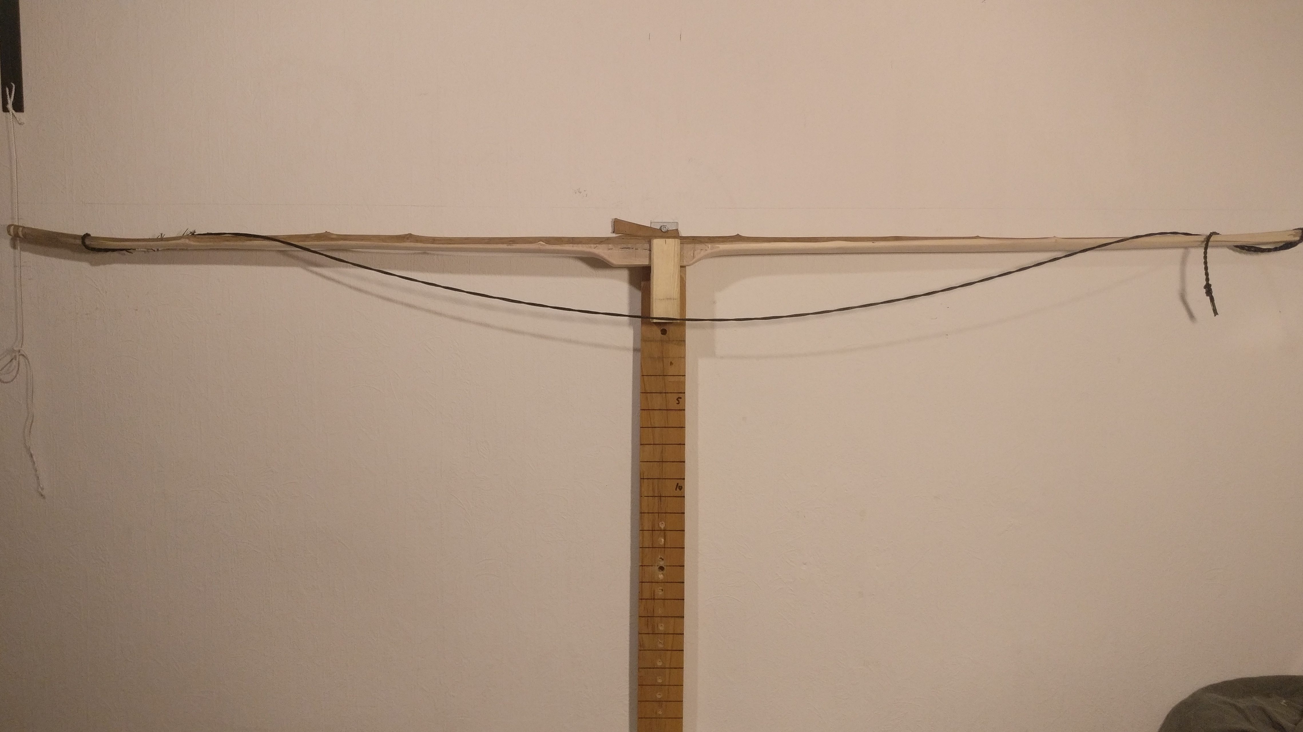

Ich möchte mich gerne nochmals für die viele Hilfe bedanken und auch nochmal um weitere Hilfe fragen.
Kurze Erklärung:
Ich habe den Bogen jetzt auf etwa 5cm Standhöhe (Unterkante Griff) und bisher etwa 12" (AMO) Auszug. Der Bogen ist nicht fixiert und liegt locker auf einer abgerundeten Auflage, auf der geometrischen Mitte des Bogens auf, sodass er frei beweglich ist.
Aufgrund leicht asymmetrischer (denke sollte eigentlich nicht unbedingt so sein, aber muss jetzt wohl damit leben) Querschnitte und Designs der beiden WA, ist einer etwas schwerer als der andere. Denke das ist eigentlich nicht so wild und dachte den schwereren evtl. einfach als oberen Wurfarm zu nehmen, da er auf Grund der größeren Masse ja eh langsamer sein sollte.. (--> siehe Foto 1: hier liegt er nicht mittig, sondern austariert auf)
Foto 1
Foto 1
Dennoch bereitet mir dieses Ungleichgewicht zunehmend Schwierigkeiten. Zu beurteilen, ob beide Wurfarme gleich stark sind, fällt mir seit dem der Bogen nicht mehr fixiert ist etwas schwer. Wie man sieht, liegt der Bogen anfangs leicht schräg (mittig) auf der Auflage. (Foto 2)
(Anmerkung: Da der Klotz auf dem der Bogen aufliegt länger als 5cm (aktuelle Standhöhe) ist, ist der Bogen auch auf dem "entspannten" Foto leicht ausgezogen und daher schon etwas gerader als er sonst wohl sein würde.)
Ziehe ich den Bogen jetzt weiter aus, so kippt dieser gleichzeitig ein wenig, sodass er einigermaßen gerade zu liegen kommt. Und eben durch dieses Kippen finde ich es so schwierig zu sehen, wie weit sich jetzt die jeweiligen WA-Enden wirklich bewegt haben und damit wie stark die WA im Verhältnis zu einander sind. Gibt es da einen Trick? Ich habe anderswo gelesen, (hoffe habe es richtig verstanden,) dass wenn der Bogen kippen kann, die Seite auf der der Bogen, wenn er ausgezogen ist, weiter unten ist, die stärkere ist. Jetzt frage ich mich, ob dies auch gilt, wenn wie in meinem Fall beide Arme ein unterschiedliches Gewicht haben, bzw. ob dieser Umstand ins Gewicht fällt oder ich ihn vernachlässigen kann.
Ich habe nochmals neue Bilder gemacht. Hoffe die machen es etwas deutlicher..
Eine Seite:
Foto 2 "Unausgezogen"
12"
12"
Und die andere Seite:
Ich denke, dass der WA mit dem Knoten in der Sehne noch etwas stärker ist und würde ihn im griffnahen Bereich noch ein wenig schwächen. Bin mir aber nicht sicher, da bei diesem ja die WA-Enden schon weiter unten sind.. (allerdings ist es ja auch der gewichtsmäßig schwerere WA)
Hoffe bin da nicht auf dem komplett falschen Damper unterwegs..
Über Kritik zum tiller selbst wurde ich mich ebenfalls freuen.
Liebe Grüße
