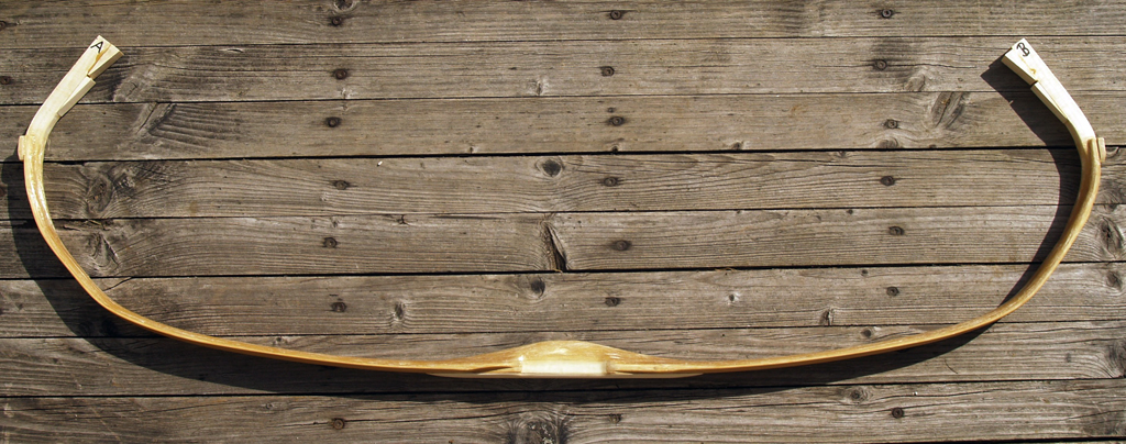

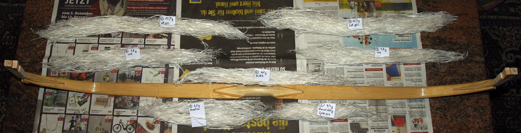

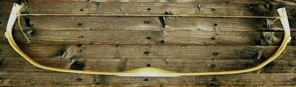

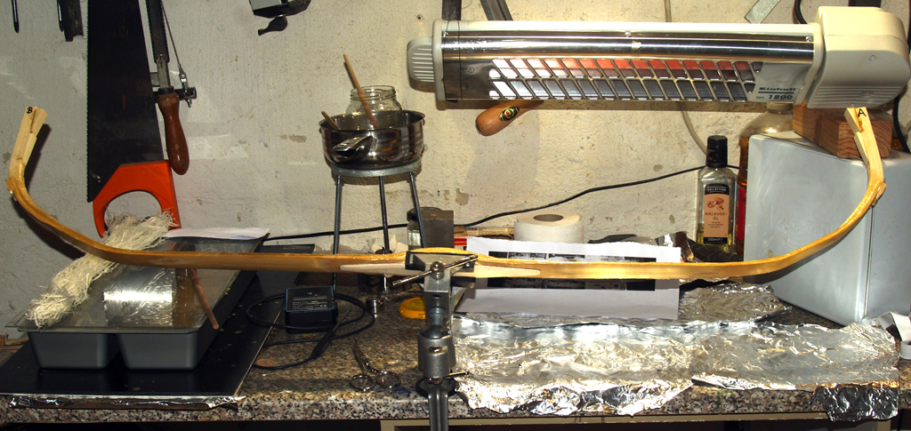

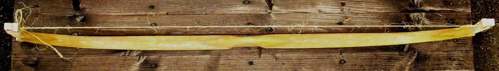

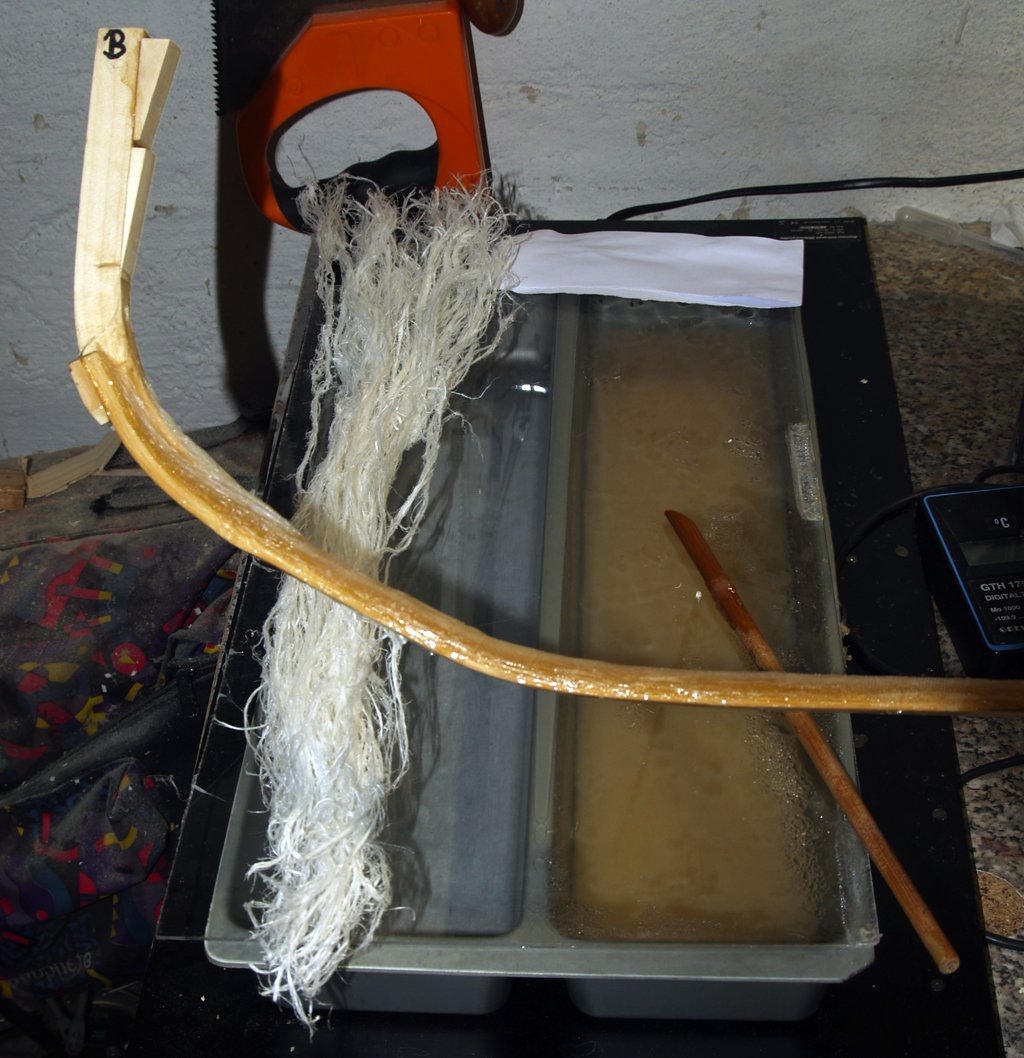

Hallo, hier nun die Sehnenbelegung des Bambus-Sehnenbogens:
Der Bogen trocknet seit 4 Tagen bei 12-13°C. Reihenfolge und Teilmengen der Sehnenbündel sieht Foto, das Mittelstück wurde zusätzlich nochmal am Schluss etwas belegt. Vorwärmung des Bambusbauchs auf ca. 40°C, Einweichen der Sehnenbündel ohne Entfettung direkt in 20%igem Hasenhautleim ca. 4-8min, Abstreifen des Leims.
Zuerst Belegung der WA-Außenkanten mit Sehne und nach leichtem Antrocknen Belegung des Bereichs dazwischen mit der 1. Sehnenlage (ohne Hosengummiband). Diese Vorgehensweise hat den Vorteil, daß die 2. Spätere Sehnenschicht nach Umwicklung mit Hosengummiband (guter Tip von Snake-Jo) an den WA-Aussenkanten nicht zu sehr flachgedrückt werden kann, wodurch die Sehnenschicht sonst insgesamt einen stärker konvexlinsenartigen Querschnitt bekäme. Kapowicz empfiehlt zumindest für Hornkompositbögen einen konkavlinsenartigen Querschnitt für die Sehnenauflage, zur Verminderung des Poisson-Effekts.
Nach ca. 4 Tagen Wartezeit (physikalsch-chemische Verfestigungsprozesse, Antrocknen) die 2. dickere Sehnenauflage mit Umwicklung mit Gummiband. Das Band habe ich nach Gelieren des Leims (bei 12-13°C, ca. 1h) vorsichtig wieder abgezogen. Es hat noch etwas Leim aufgesaugt und hinterlässt eine rel. gleichmäßige Oberfläche mit feinen Querrillen von den Gummibandrändern (auch bei dichter passgenauer Wicklung ). Die Oberfläche muss kaum nachgearbeitet werden, ein Vorteil.
Die Bash-Bereiche wurden nochmal mit kürzeren Sehnenstücken belegt und der Mittengrat besser geformt.
Die Bash-Enden habe ich mit Schnur zueinander gezogen, für stärkeren Reflex und die Sehnenschicht wird etwas gegen die Bambus-Schicht gedrückt wird (s. Karpowicz). Nach einigen Tagen wird nachgespannt.
Der Roh-Bogen wiegt jetzt (29.01.2021) nach leichter Antrocknung (Sehnenschicht überall glasig) 370g, das Gewicht der Sehnen-Leim-Schicht beträgt 123g, d.h. 50Gew.% reiner Sehnenanteil zum momentanen Zeitpunkt. Sehnengewicht insgesamt 63g.
Dicke der Schicht zwischen den Spleissen momentan ca. 3,2mm, geringe Abnahme wird erwartet. Geplante Trocknungszeit anfangs 2KW bei 12-13°C, zuletzt 2KW Tocknung im Wohnzimmer, die Trocknungszeit hängt vom Zeitpunkt des Einpendelns auf ein bestimmtes Gewicht ab, Minimum wäre schon 5-6KW.
Mit Hilfe der Tipps von Hieronymus und meiner Abschätzung mit Hilfe eines Jugend-Bambus-Sehnen-Kompositbogens könnte ich die angepeilten 45# Zugkraft sogar ungefähr treffen.
Nach der Trocknung gibt’s noch einen Beitrag zur Endbearbeitung und zum ersten Aufspannen.

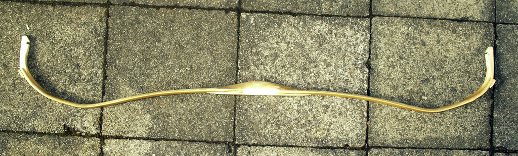

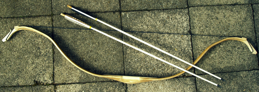

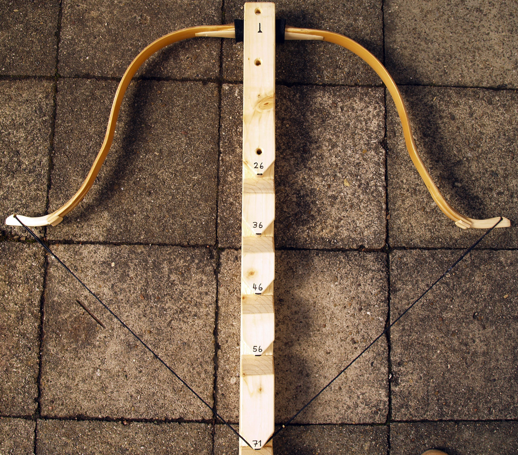

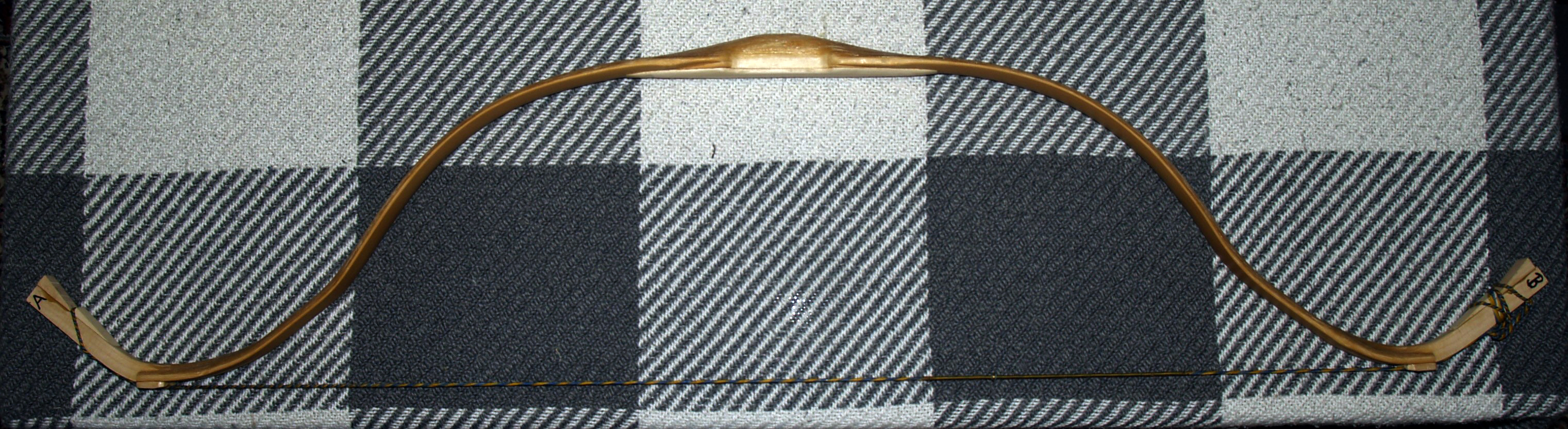

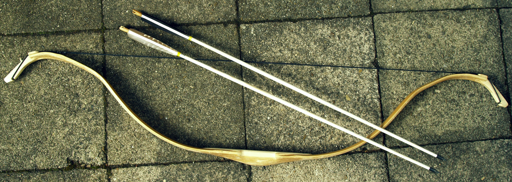

Der Bogen ist fertig. Die Trocknungszeit betrug 8 Wochen bei kühleren Temperaturen.
--Zugkraft = 36# (geplant: 43 – 46#)
--Länge ntn = 126,3 cm, Sehnenlänge 113,7 cm, Standhöhe 18,5 cm
--Gewicht ohne Sehne ca. 317g
--WA-Dicke zwischen den Spleissen 9,5 – 10mm wovon ca. 7mm auf die Bambusschicht und ca. 2,6mm auf die Sehnenschicht fallen. WA-Breite 35mm, am Sehnenstuhl 23mm, Verschmälerung ca. halbpyramidaler Verlauf.
Auszug: angenehm, bis ca. 30“, bei 29“ läuft die Kraft-Weg-Kurve etwas steiler aber kein Stacking.
Oberfläche: Nodienerhebungen nur leicht abgearbeitet. Wachsschicht an Bambus abgeschabt, Lackierung mit Siegellack. Sehnenschicht: Lackierung mit Siegellack.
Korrekturen: Der äussere WA-Bereich mit der äusseren Nockmöglichkeit wurde abgesägt, da der innere die höhere Zugkraft bringt. Ansonsten momentan keine Korrekturen, ev. muss im Bash-Bereich eines WA der Radíus nach Erwärmung aufgebogen werden. Korrekturen werden zusätzlich in den ersten ca. 30-50 sec. nach dem Aufspannen gemacht, so wie bei Horn-Kompositbögen, diese Korrekturen bleiben dann über die gesamte Schießsequenz gleich, bis zum nächsten Aufspannen.
Enttäuschend war die geringe Zugkraft, hier hatte ich einen wichtigen Sachverhalt schlicht und einfach übersehen >> Die Abschätzung der Sehnenmenge erfolgte in Anlehnung an einen um 7,3 cm kürzeren Bambus-Sehnen-Kinderbogen (ntn 119 cm) der auch etwas schmäler und dicker war. Diesen Geometrieunterschied habe ich nicht berücksichtigt und die Schätzung musste falsch sein. Jetzt weiterer Sehnenauftrag würde die bleibende Stauchung (Set, stringfollow) der Bambusschicht nur noch verstärken, ich lasse das. Dafür bereitet mir mein gerade eingetroffener Monolith-Turkish-Bow 46# von Lukas Nawalny Freude, ein feiner hübscher schneller Bogen. Und ich bin gespannt wie der im Bau befindliche Osage-Bambus-Bogen wird.
Stringfollow:
Da ich zusammen mit diesem Bogen mehrere Kinder- und Jugend- Bambus-Sehnen-Bogen in der kurzen osmanenähnlichen Form gebaut habe, stelle ich für meine Bögen fest, daß der Auszug weich ist, bei Vollauszug nicht stackt und anscheinend eine relativ zu Hornkompositbögen eine stärkere Stauchung (>stringfolow) der Bauchschicht beim Ausziehen stattfindet. Beim Ablass ist der Eindruck aus der letzten Phase zudem (kurz bevor der Pfeil den Bogen verlässt) der, daß der Bogen langsamer, „teigiger“ (besseres Wort fällt mir nicht ein) wird, wodurch ein ev. vorhandener Handschock zusätzlich eliminiert/gedämpft wird. Die Form die sich bereits durch das allererste Aufspannen von einer Schifform/D-Form hin in eine wesentlich gestrecktere Form (s. Fotos) ändert, ist wesentlich stärker als bei Hornkompositbögen gleicher Bauform. Nach einigen Schüssen verstärkt sich das noch weiter, die Form wird stark deflex ausserhalb der Bashs und erholt sich nicht wie bei Hornkompositbögen über Nacht. Die Erholung dauert einige Tage bis Wochen und relativ mäßig
Trotzdem ist das Schießverhalten dieser leichten Bögen gut und angenehm. Bekannt ist, daß Bambus ein gutes Bogenholz ist, die Stärke jedoch eher in der Zugstabilität liegt (wenn ungeröstet), was sich bei rel. kurzen Bögen mit längerem Auszug, wie hier, besonders stark zeigt..
Der Bogen findet momentan erst einmal für bis zu ca. 200 Schuss als Jugendbogen Verwendung.

Windkanter
Hornstreifen aufkleben wäre zumindest theoretisch eine Lösungsmöglichkeit, gute Idee von Dir. In der Praxis ist es ein Experiment. Ich muss ja sowohl das Horn als auch den Bambus mit den üblichen Rillen versehen. Wenn ich die in die Bambuslage einritze, verliere ich gleichzeitig einen Teil der festesten Bambusschicht. Und die Hornlage bekäme ordentlich Power ab und reagiert je nach Dicke unterschiedlich....Könnte klappen, aber wie gesagt, ein Experiment. Allein es fehlt die Zeit.....
Windkanter
