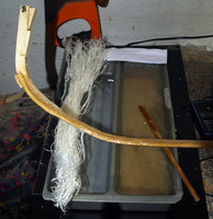

Hallo, hier nun die Sehnenbelegung des Bambus-Sehnenbogens:
Der Bogen trocknet seit 4 Tagen bei 12-13°C. Reihenfolge und Teilmengen der Sehnenbündel sieht Foto, das Mittelstück wurde zusätzlich nochmal am Schluss etwas belegt. Vorwärmung des Bambusbauchs auf ca. 40°C, Einweichen der Sehnenbündel ohne Entfettung direkt in 20%igem Hasenhautleim ca. 4-8min, Abstreifen des Leims.
Zuerst Belegung der WA-Außenkanten mit Sehne und nach leichtem Antrocknen Belegung des Bereichs dazwischen mit der 1. Sehnenlage (ohne Hosengummiband). Diese Vorgehensweise hat den Vorteil, daß die 2. Spätere Sehnenschicht nach Umwicklung mit Hosengummiband (guter Tip von Snake-Jo) an den WA-Aussenkanten nicht zu sehr flachgedrückt werden kann, wodurch die Sehnenschicht sonst insgesamt einen stärker konvexlinsenartigen Querschnitt bekäme. Kapowicz empfiehlt zumindest für Hornkompositbögen einen konkavlinsenartigen Querschnitt für die Sehnenauflage, zur Verminderung des Poisson-Effekts.
Nach ca. 4 Tagen Wartezeit (physikalsch-chemische Verfestigungsprozesse, Antrocknen) die 2. dickere Sehnenauflage mit Umwicklung mit Gummiband. Das Band habe ich nach Gelieren des Leims (bei 12-13°C, ca. 1h) vorsichtig wieder abgezogen. Es hat noch etwas Leim aufgesaugt und hinterlässt eine rel. gleichmäßige Oberfläche mit feinen Querrillen von den Gummibandrändern (auch bei dichter passgenauer Wicklung ). Die Oberfläche muss kaum nachgearbeitet werden, ein Vorteil.
Die Bash-Bereiche wurden nochmal mit kürzeren Sehnenstücken belegt und der Mittengrat besser geformt.
Die Bash-Enden habe ich mit Schnur zueinander gezogen, für stärkeren Reflex und die Sehnenschicht wird etwas gegen die Bambus-Schicht gedrückt wird (s. Karpowicz). Nach einigen Tagen wird nachgespannt.
Der Roh-Bogen wiegt jetzt (29.01.2021) nach leichter Antrocknung (Sehnenschicht überall glasig) 370g, das Gewicht der Sehnen-Leim-Schicht beträgt 123g, d.h. 50Gew.% reiner Sehnenanteil zum momentanen Zeitpunkt. Sehnengewicht insgesamt 63g.
Dicke der Schicht zwischen den Spleissen momentan ca. 3,2mm, geringe Abnahme wird erwartet. Geplante Trocknungszeit anfangs 2KW bei 12-13°C, zuletzt 2KW Tocknung im Wohnzimmer, die Trocknungszeit hängt vom Zeitpunkt des Einpendelns auf ein bestimmtes Gewicht ab, Minimum wäre schon 5-6KW.
Mit Hilfe der Tipps von Hieronymus und meiner Abschätzung mit Hilfe eines Jugend-Bambus-Sehnen-Kompositbogens könnte ich die angepeilten 45# Zugkraft sogar ungefähr treffen.
Nach der Trocknung gibt’s noch einen Beitrag zur Endbearbeitung und zum ersten Aufspannen.

Equipment zur Sehnenbelegung. Da ich nicht täglich Kompositbögen baue, ischs halt a bissle improvisiert, auf engem Raum.
"Leimtopf": unten eine Wärmeplatte die in den daraufliegenden Kunststoffschalen (mit Abdeckung)eine Temperatur von ca. 35-40°C erzeugt.
