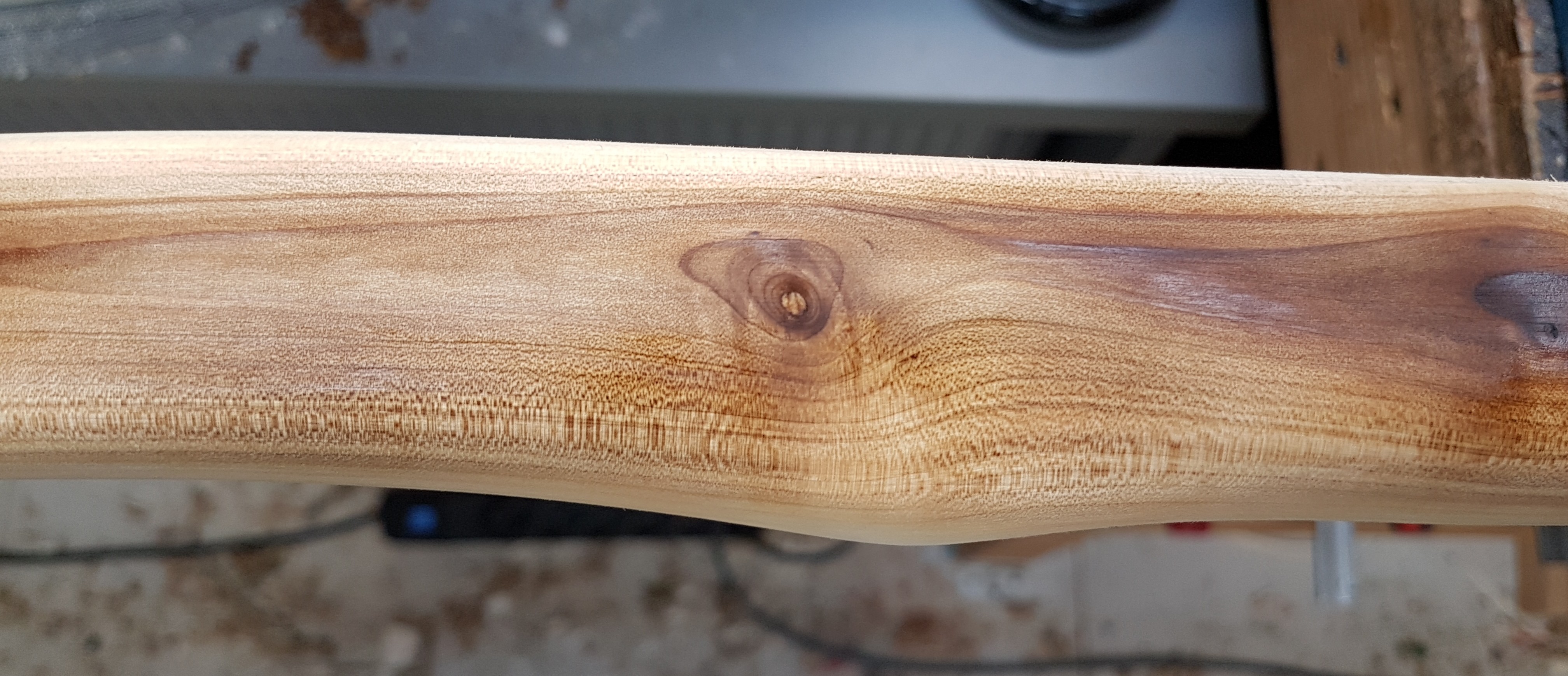

Heute habe ich dann mal nachgeschaut, was da so geht. Bis 32" habe ich ausgezogen und nix iss passiert. Allerdings hatte ich eine seitliche Abweichung, also die Sehne wollte nicht durch die Bogenmitte laufen, sondern ein gutes Stück daneben, also habe ich nachgearbeitet. Ich denke dass es jetzt passt. Und da ich das verlorene Zuggewicht irgendwie kompensieren wollte, habe ich den Bogen ca. 1" gekürzt. Bin mal gespannt wieviel pounds übrig sind.

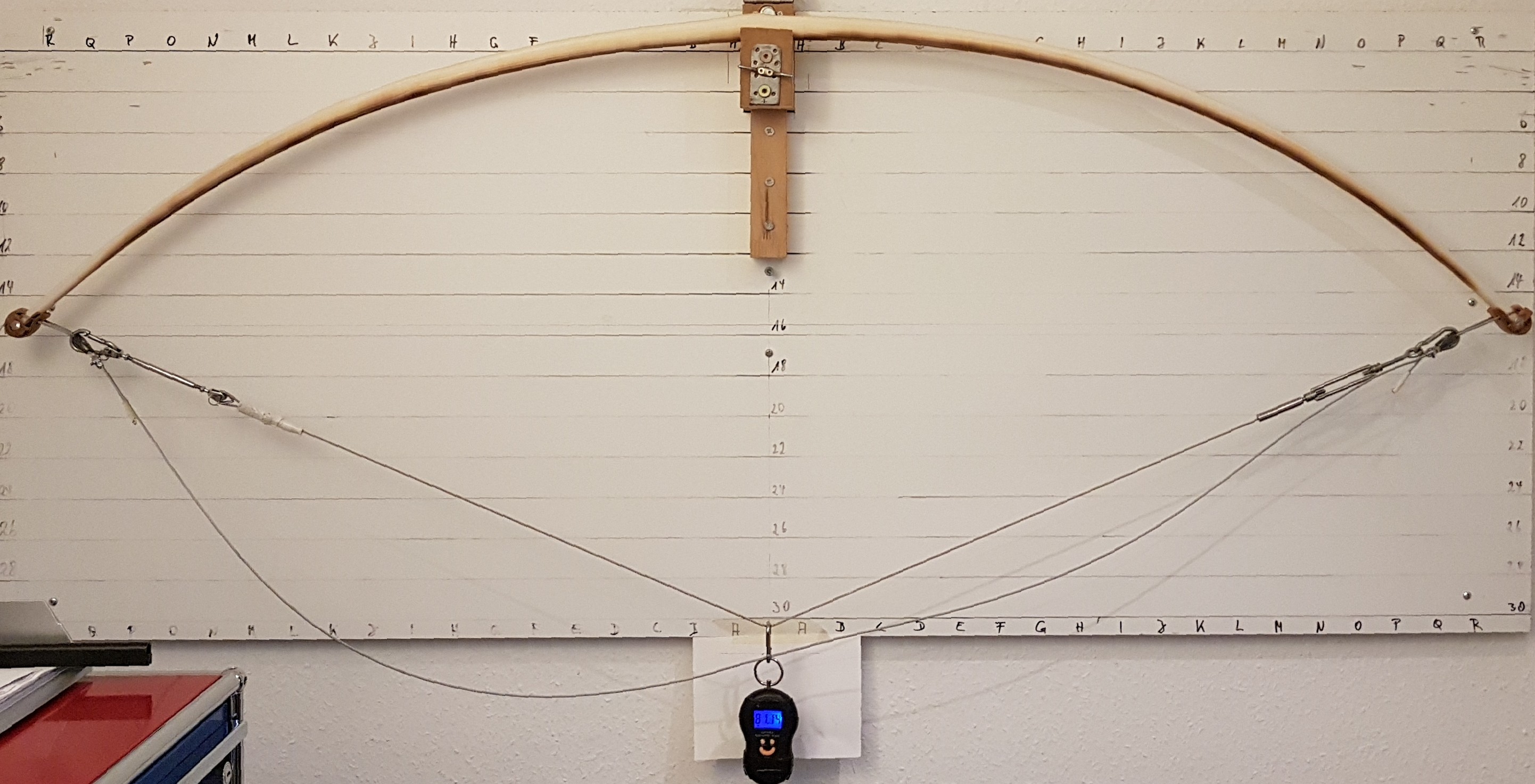

ein Tillerbild
ein Tillerbild

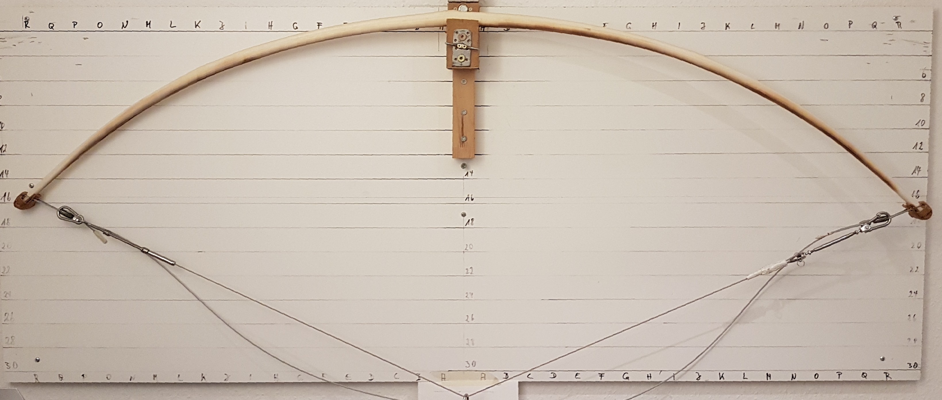

nachgetillert und auf 32" gezogen

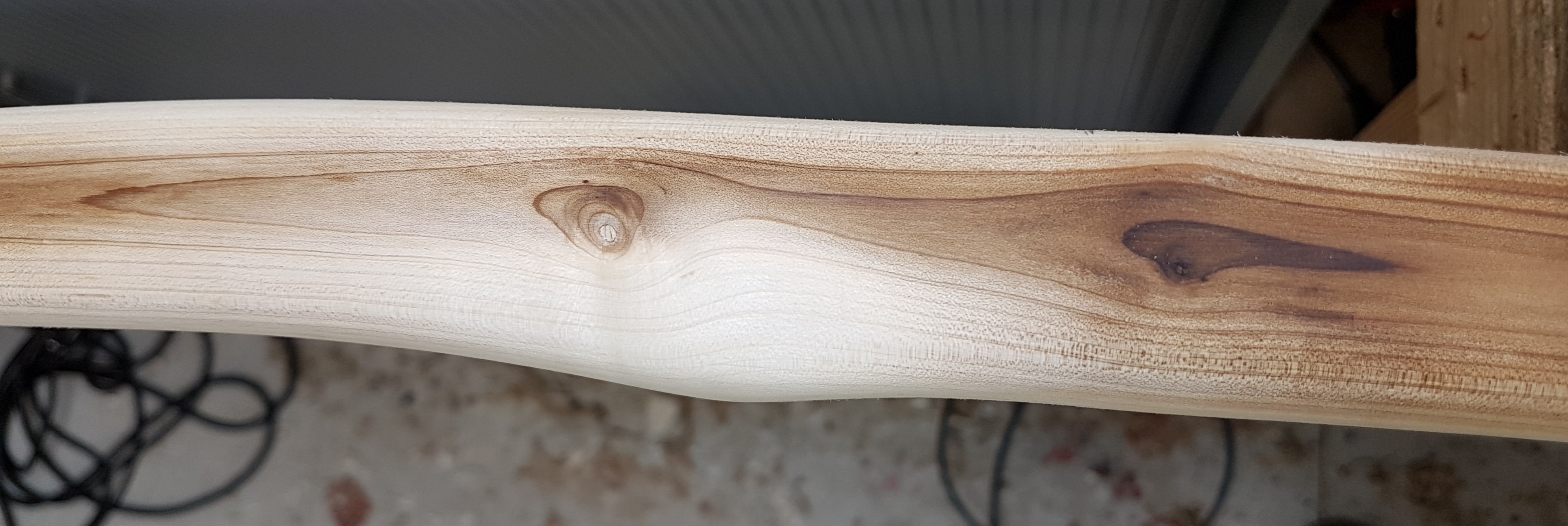

Holz im Griffbereich entfernt
Und aus optischen Gründen nochmal etwas die HLP drauf gehalten.

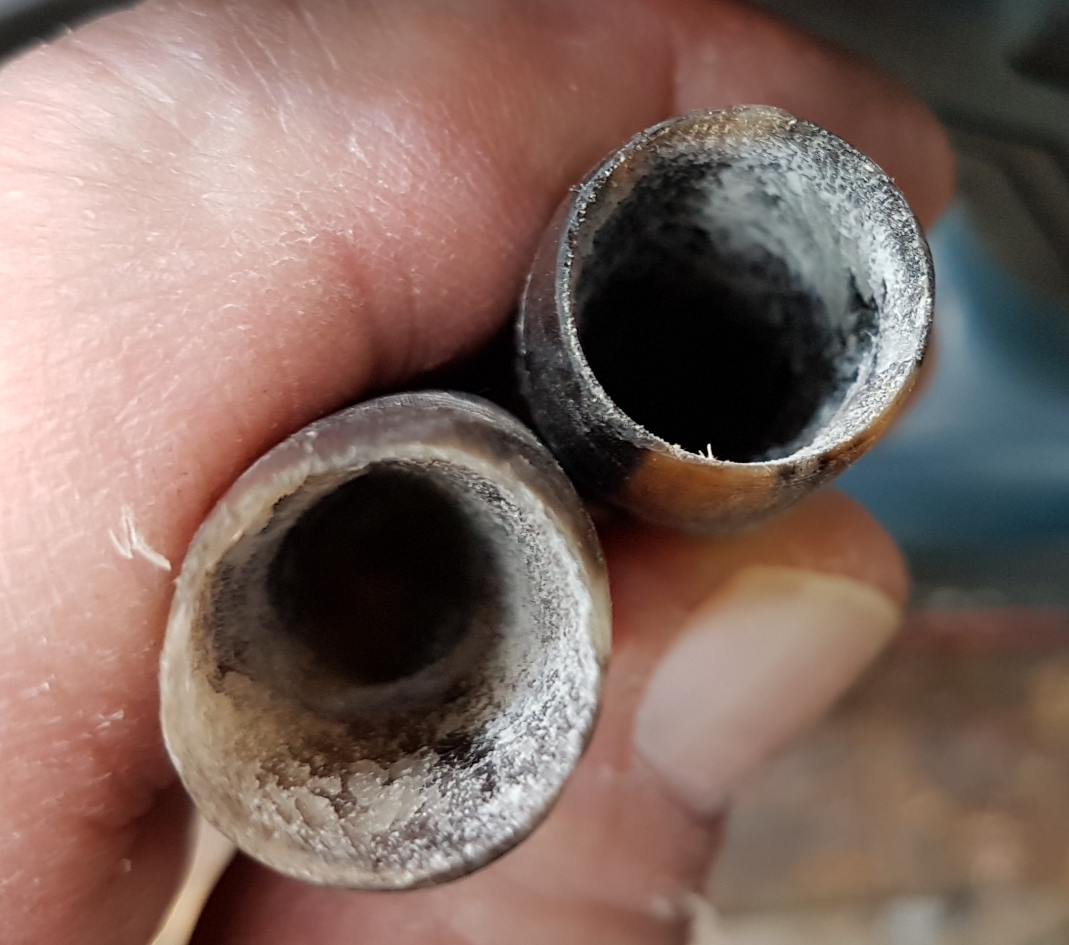

die schon benutzten Nocken mit Kleberresten

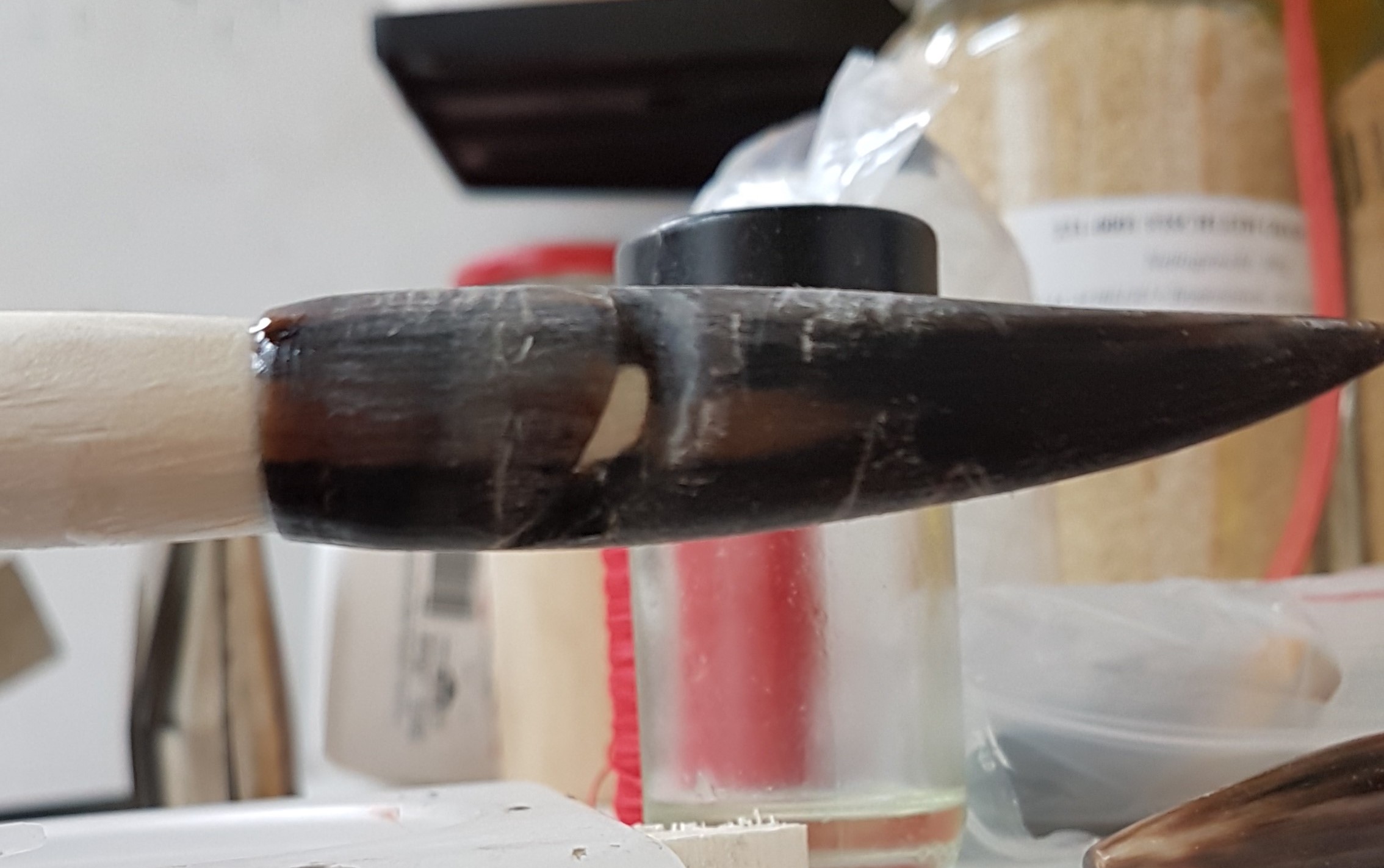

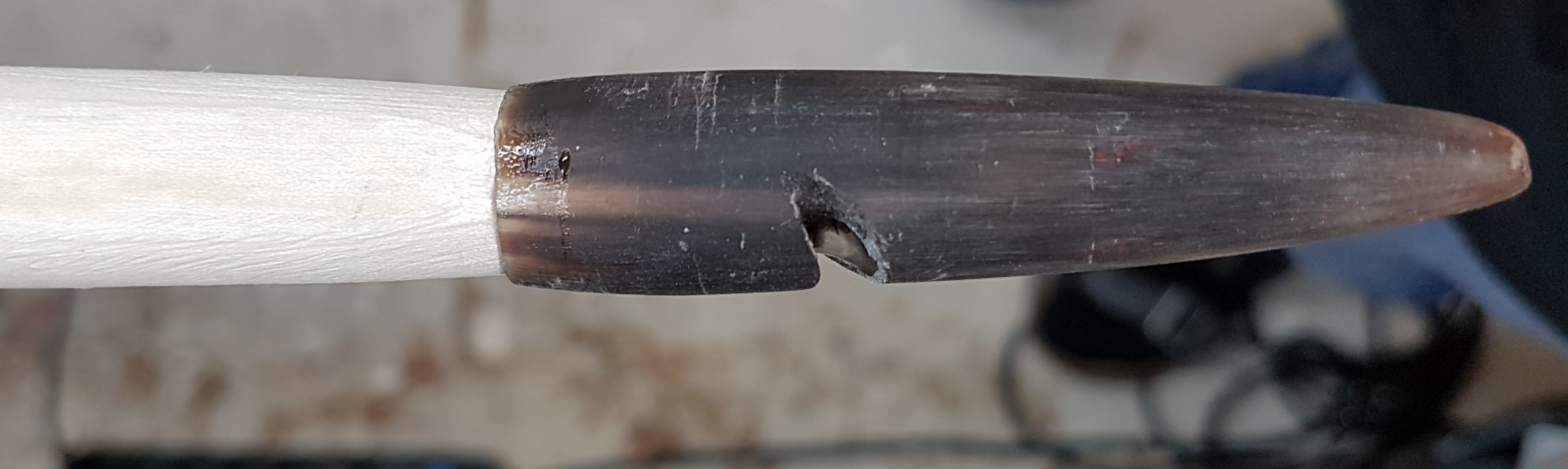

Nocke Unten
Nocke Unten
Nocke Oben
Nocke Oben

Servus, über 80# Zuggewicht in 3 Wochen, bin gerade sprachlos.

Starkes Teil im doppelten Wortsinn, sowie ein harmonischer Tiller.
