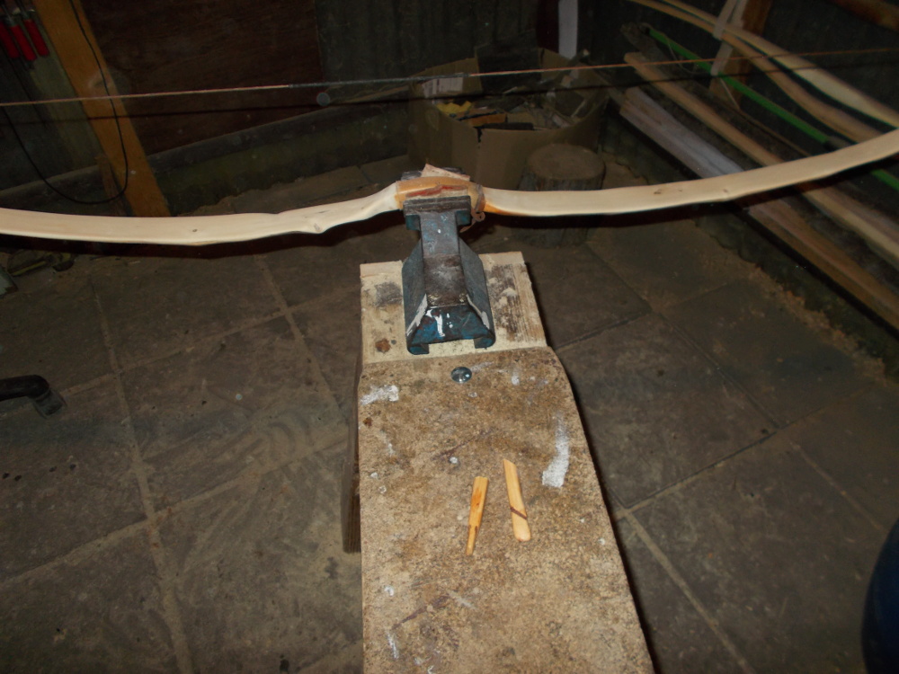

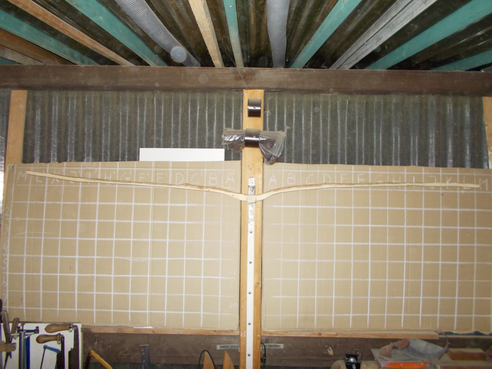

Der Stave verdunstet täglich noch um die 10 g Wasser auf der Heizung. Ich schleife hauptsächlich meine
Bearbeitungsspuren und Stellen die augenscheinlich zu dick oder zu steif sind. Beim Ausziehen halte ich
mich noch zurück. So siehts zur Zeit aus:
abgespannt
abgespannt
10cm Standhöhe
10cm Standhöhe
etwas gezogen
etwas gezogen
LG Mühle

Ich wuerd noch nicht trockenes Holz mit dem Tiller nicht annaehernd so weit ziehen.

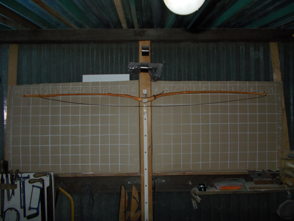

Nun aber zu mein Problem, der Tiller sieht katastrophal aus, obwohl die Enden an der Wand anscheinend den
selben Weg zurück legen und Schießen tut er auch. So brauch ich ihn gar nicht erst präsentieren. Seht selbst:
abgespannt
abgespannt
Standhöhe
Standhöhe
etwa 20" Auszug
etwa 20" Auszug
fast Vollauszug
fast Vollauszug
War zwar ein ziemlich schwieriger Stave, aber so sollte es dann doch nicht aussehen. Bin jetz bei ziemlich genau
40 lbs@30" Auszug. Wenn ich da noch dran rumkratze wirds wieder ein Kinderbogen.
LG Mühle

Servus, der rechte WA ist zu stark, den vorsichtig gleichmäßig Schwächen, das wird schon.

Verfasst: 13.02.2021, 12:42
von Mühle
Nachdem ich mich nochmal am Tillern versucht habe, sieht das Ergebnis so aus.
Ich wollte aber schon lange mal einen Bogen mit über 40lbs haben, deshalb habe ich die WAs gekürzt.
Jetzt habe ich mehr Power und schneller ist er auch, allerdings habe ich Befürchtungen, daß das Holz es
nicht lange mitmacht.
abgespannt
abgespannt
Standhöhe
Standhöhe
Auszug 20"
Auszug 20"
Die Färbung bauchseitig ist jetzt allerdings wegen der Tillerei weg. Muß ich nochmal was machen.
