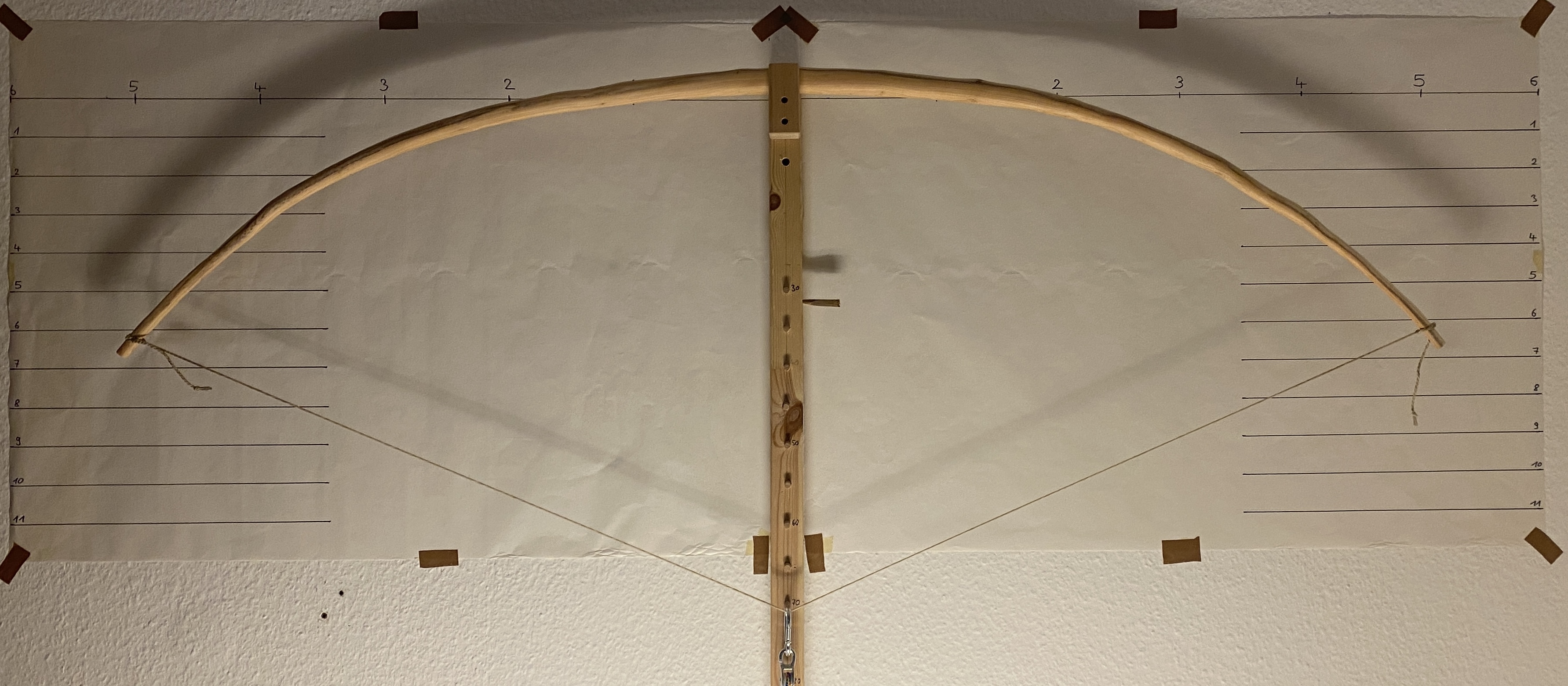

Ist das korrekt erst NACH dem Einschießen mit reduziertem Auszug (26") nochmal auf's Tillerbrett zu gehen und bis Vollauszug fertig zu tillern?
- Beiträge: 6342
- Hat gedankt: 81 Mal
- Hat Dank erhalten: 258 Mal
Re: Langbogen Eiben Versuch No.2
Wenn sich der Tiller nicht verändert und wenn der Pfeil nicht gegen die Hand schlägt, brauchst du nichts mehr ändern.
Zeig nach dem Schiessen noch ein paar Bilder mit 26” Auszug.

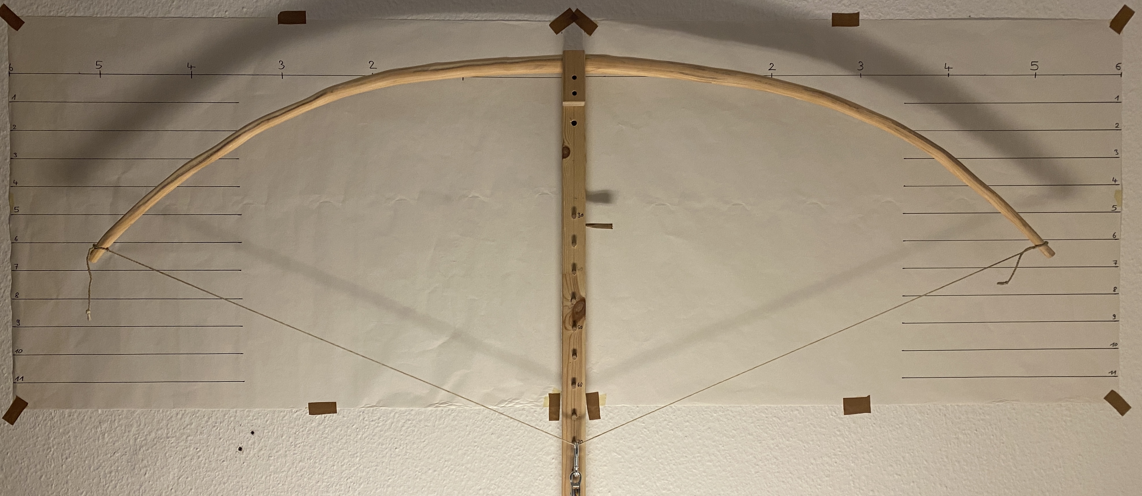

Tiller-Ansicht von beiden Seiten

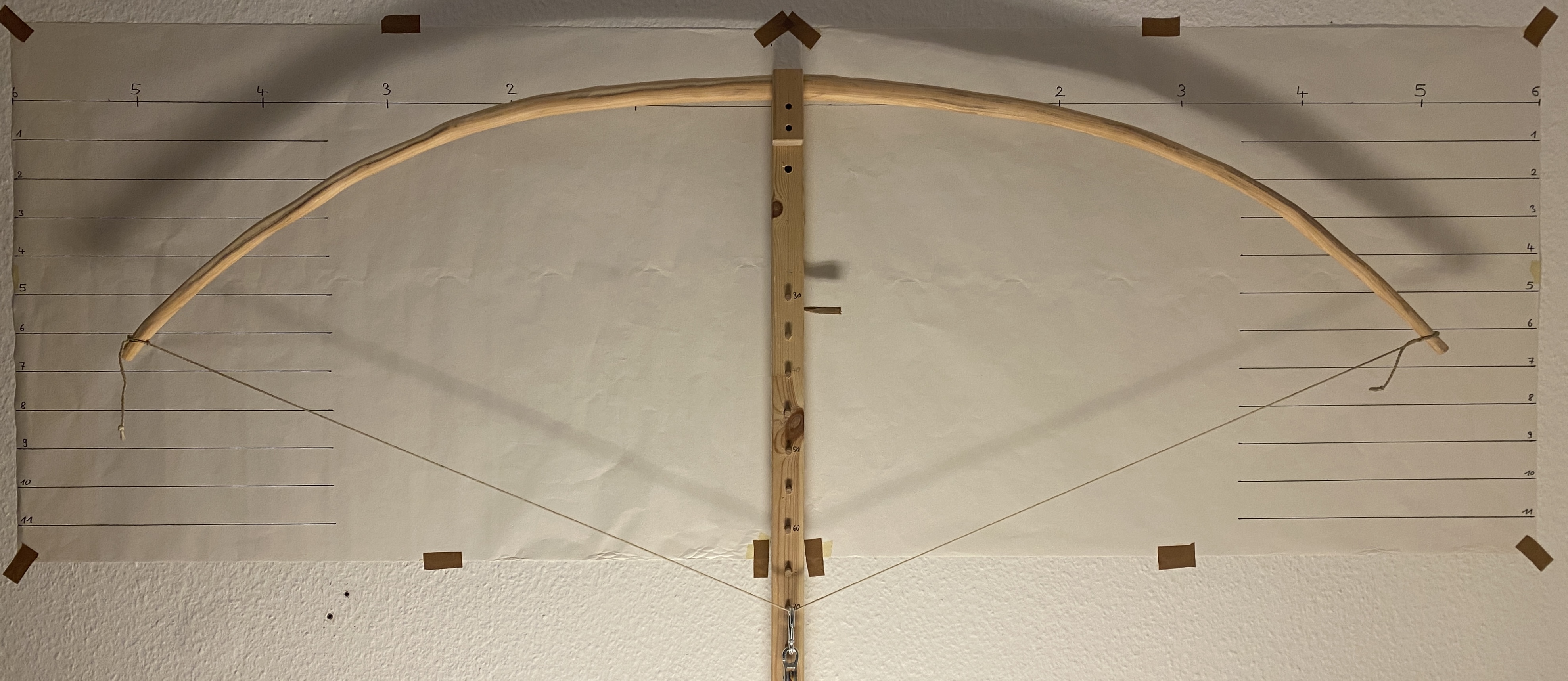

Hier nochmal der vorläufige Tiller bei 28" Auszug.
Ich habe mir mal die beiden Seiten des Rohlings angesehen und war doch recht erstaunt wie unterschiedlich das aussehen kann.
Oberer Wurfarm rechts (wie bisher):
Unterer Wurfarm rechts:
An den Anblick dieses Staves mit natürlichem Reflex- und Deflex-Bereich kann ich mich gerade noch schwer gewöhnen.
Aber das muss schon im Vollauszug noch sichtbar sein - sonst würde ich ja eine Stelle überlasten (Reflex) und eine andere unterfordern (Deflex-Bereich), richtig?

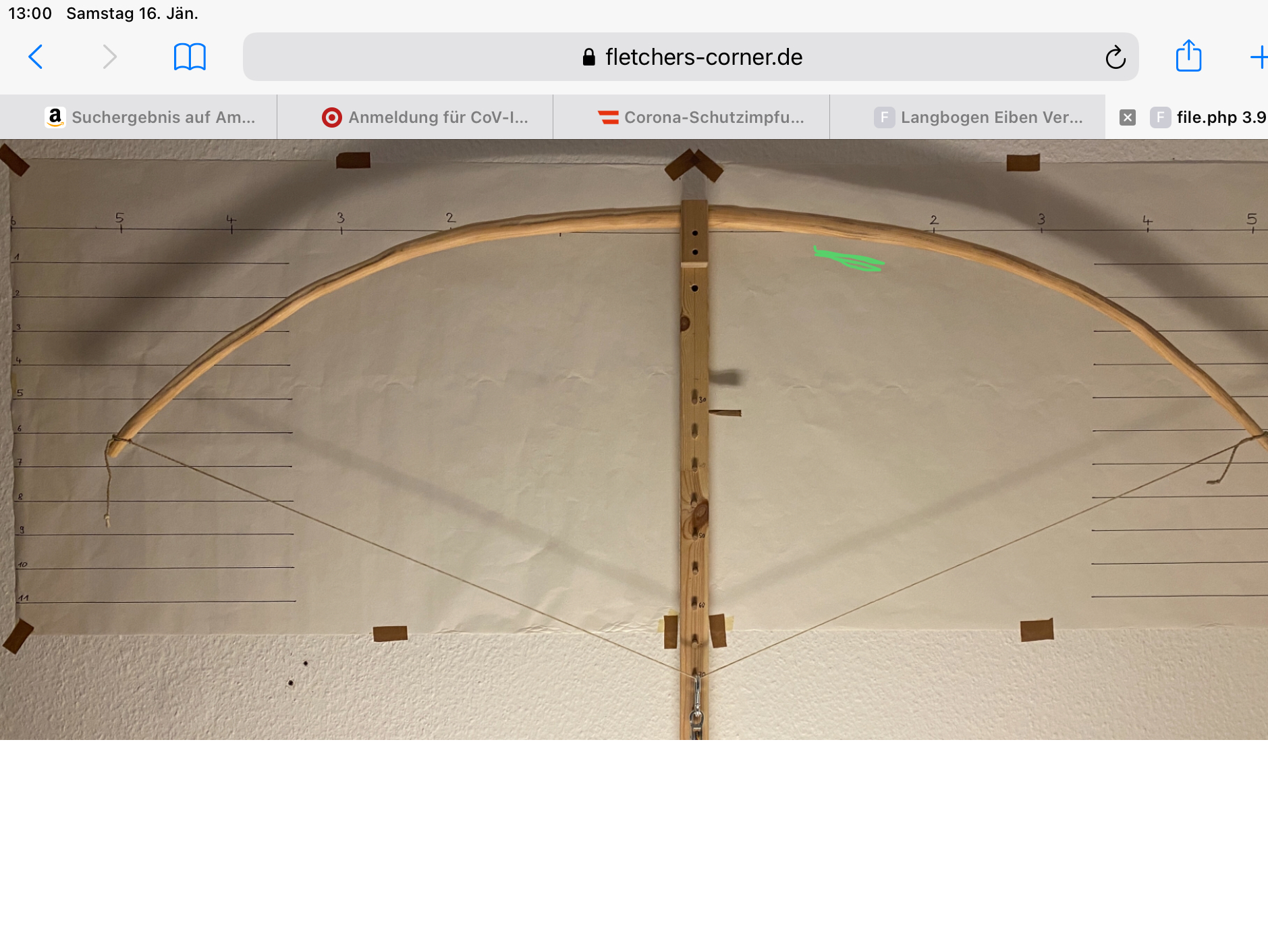

Ein ganz wenig schleifen an der grünen Stelle.

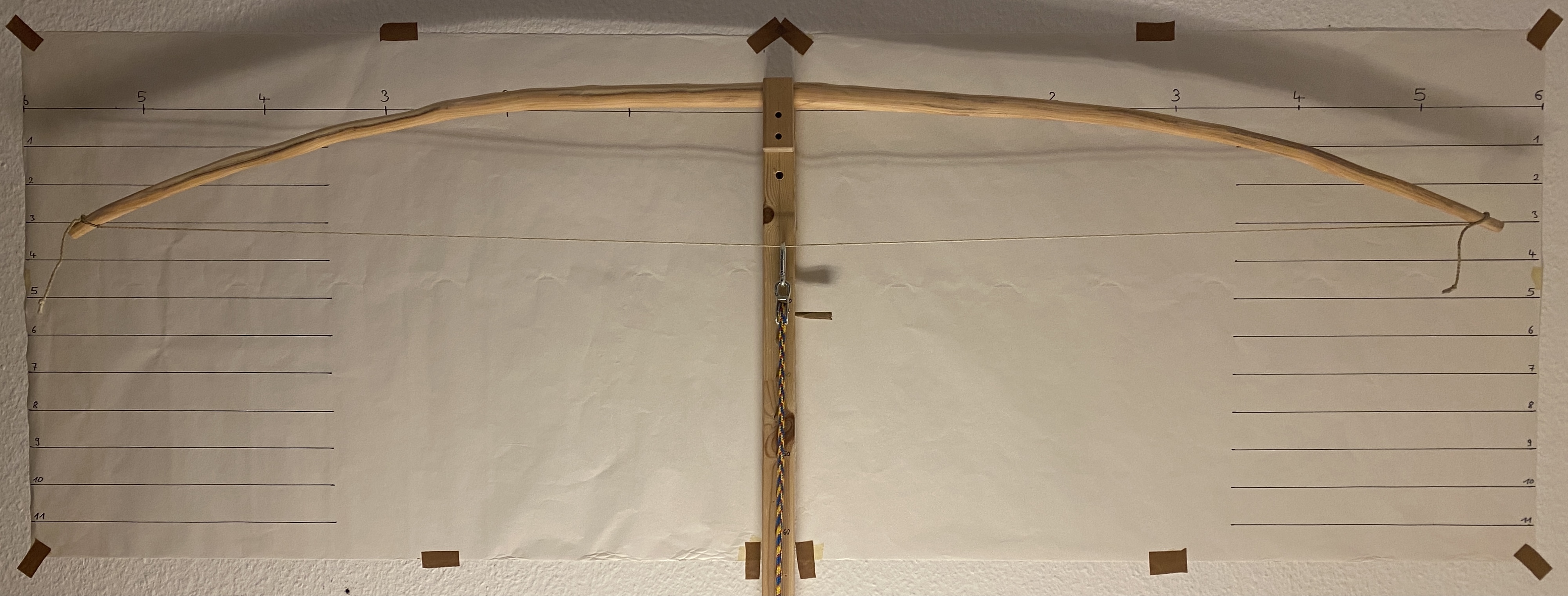

Stelle bitt bevor du weiter machst ein Bild mit dem ungespannten Bogen.
Ich meine das die Stelle, die Thomas angezeichnet hat einen leichten Reflex hat.

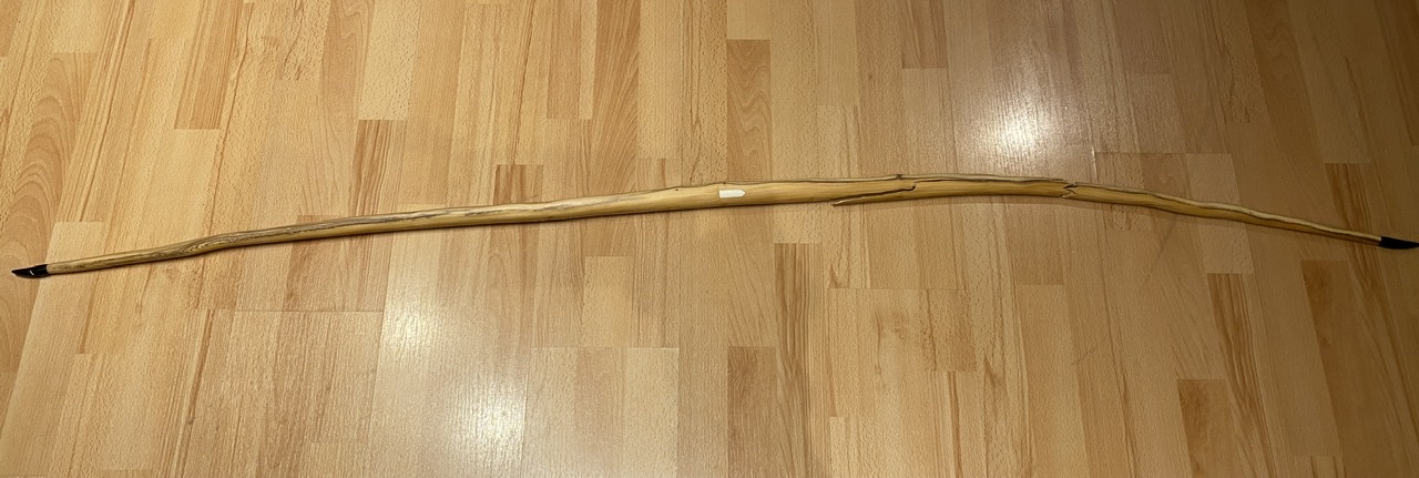

Unbespannter Bogen
Hier die Fotos vom ungespannten Bogen:
Abb.1: oberer WA rechts
Abb.2: oberer WA links
Der untere WA hat im Bereich horizontal 1 (nahe der Mitte) einen natürlichen Reflex.
Es sieht nur im Vollauszug so ungesund aus - vermutlich aber besser als in die Wunschkurve zwingen.

Re: Unbespannter Bogen
Exakt, das ist auch meine Ansicht, besser einen Bogen mit Charakter, als einen schön biegenden, der ev. beim nächsten Schießen bricht.

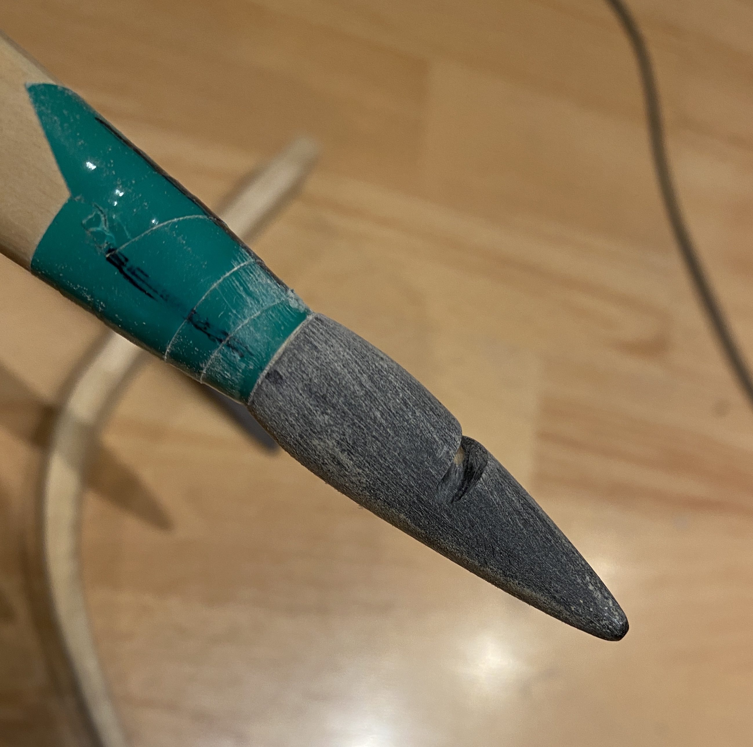

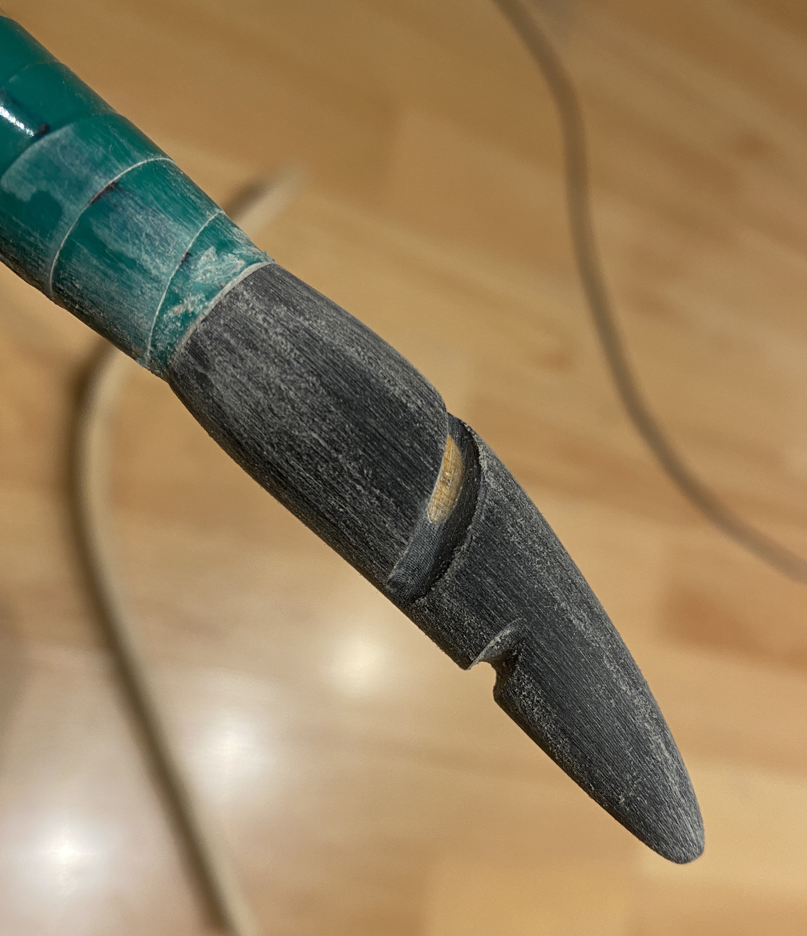

Sidenocks
Mal ne Anfängerfrage zu den Sidenocks:
An der oberen Nocke habe ich eine 2. Kerbe für eine Spannschnur angelegt.
Wie macht man das an der unteren kürzeren Nocke?
Ebenfalls eine 2. Kerbe, oder wie sitzt da die Spannschnur?
(Habe bisher immer mit Durchsteigen gespannt und erst mit diesem Bogen angefangen eine Spannschnur zu verwenden)
Beim Spannen eines Bogens mit Spannschnur wird die Sehne zuerst auf den oberen Wurfarm mit einen Öhrchen geschoben, dann wird die Sehne unten in die Kerbe eingehängt oder mit Bogenbauerknoten befestigt. Danach wird die Spannschnur über der Sehne ebenfalls in der gleichen Kerbe unten eingehängt und oben in der äußeren Kerbe. Jetzt stellt man einen Fuß mittig auf die Spannschnur und zieht den Bogen am Griff nach oben bis man das obere Sehnenohr in die innere Kerbe schieben kann.
Wichtig: Die Sehne muss unten/innen liegen und die Spannschnur oben auf und außen, ansonsten bekommt man nach dem Spannen die Spannschnur nicht mehr entfernt.
Spannschnur / Sidenocks
Vielen Dank für die Erläuterung!
Hab‘s so gemacht und hat super geklappt.
Mit den Sidenocks bin ich gerade auch sehr zufrieden.
Die seitliche Krümmung des Bogens gleichen sie nicht aus (zu geringe Korrekturmöglichkeit), aber die Sehne ist beim Spannen sehr leicht einzuhängen und sitzt bombenfest dann.
Sieht zugegebenermaßen komisch aus, arbeitet aber einwandfrei.
Sind 5# Verlust durch den Endschliff des Stabes eigentlich normal?
b) macht am meisten Sinn, wobei a) am spannensten wäre.
Wie kriegst du da die Sehne drauf und wie wieder runter.
Ich mache immer Variante b) und mache dann die Kerbe in der unteren Sidenock etwas breiter, damit Sehne und Spannschnur Platz haben.

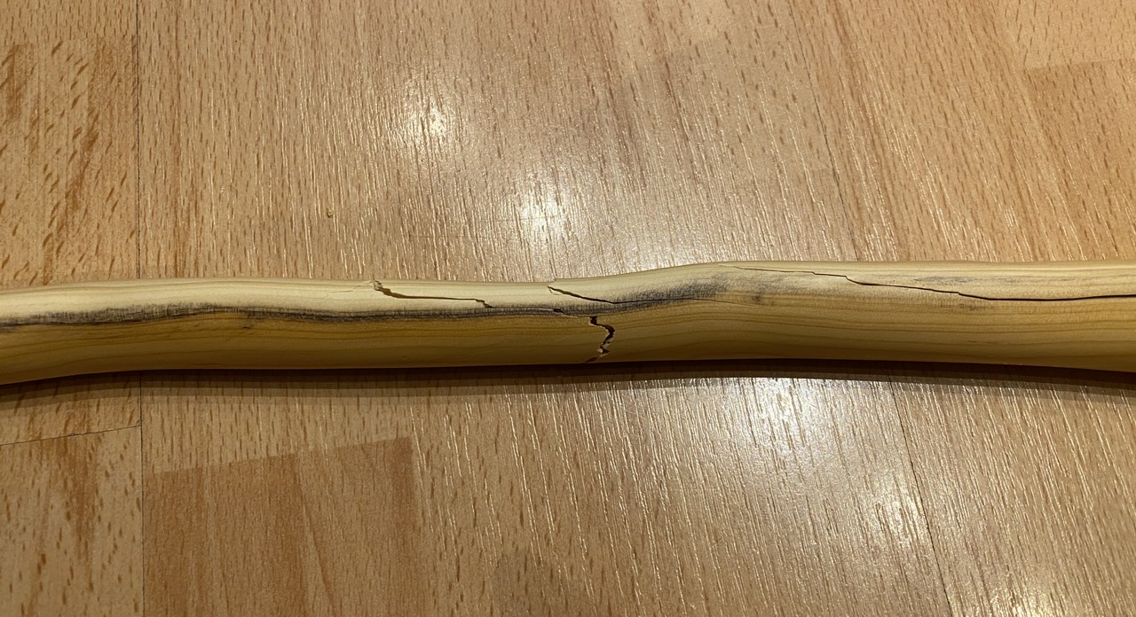

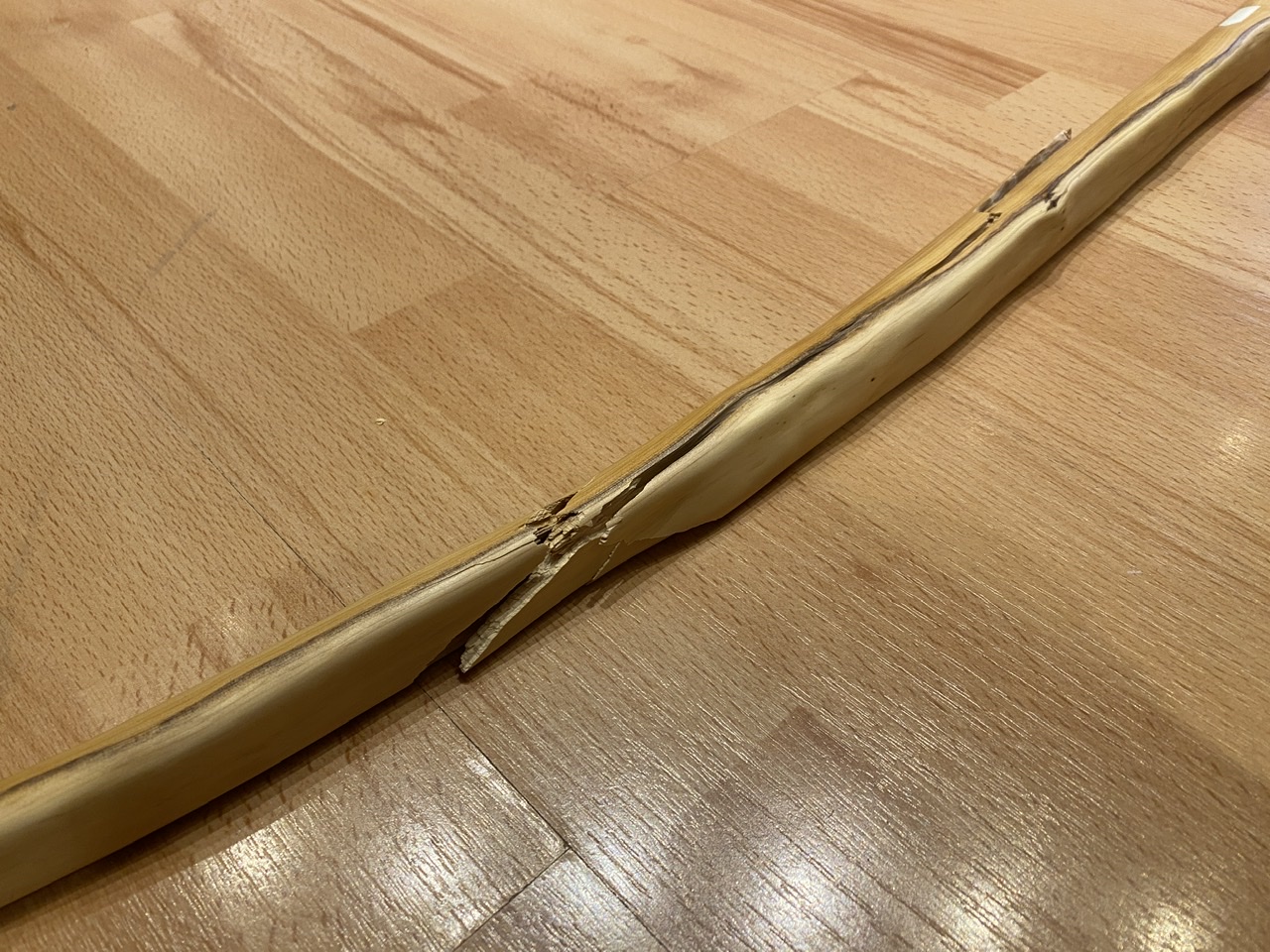

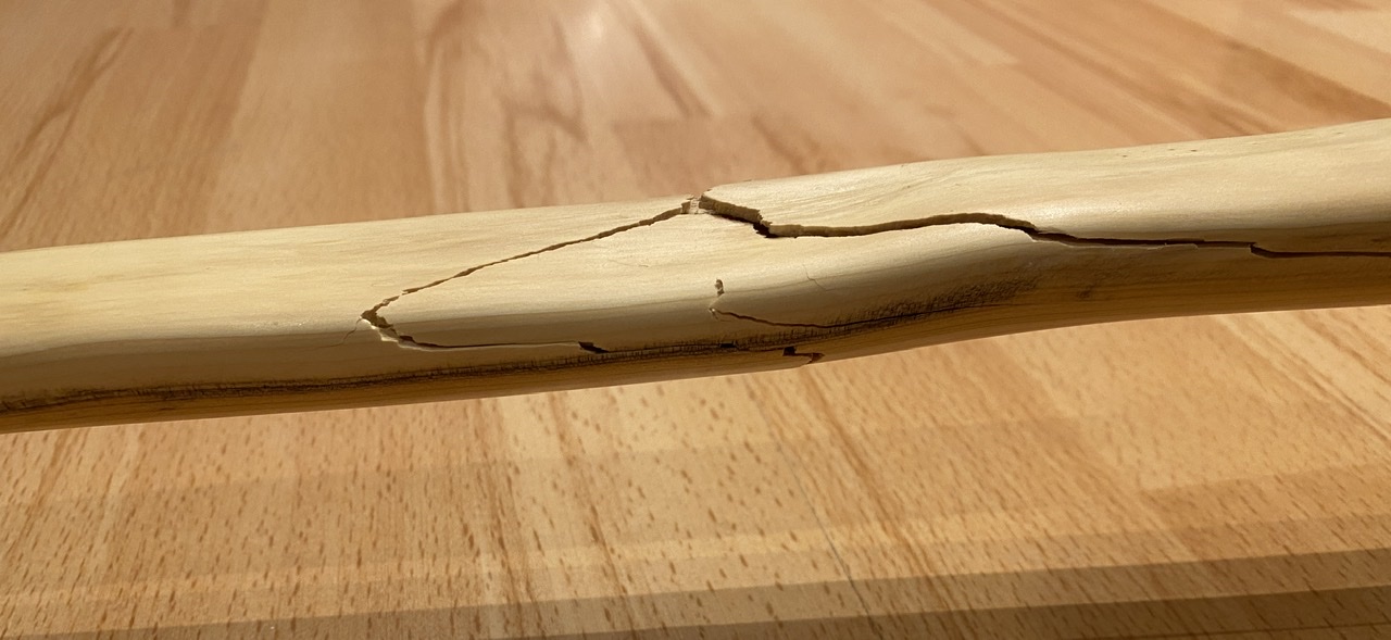

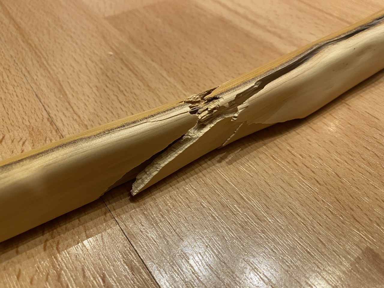

Liebe Leute,
Kommando zurück!
Eben wollte ich nochmal in Standhöhe mit der Tillersehne die korrekte Sehnenlänge feststellen und das Zuggewicht in Vollauszug messen.
Das hat er nicht überlebt.
Gebrochen im Oberen Wurfarm an der natürlich deflexen Stelle.
Vermutlich nach dem Aufspannen nicht hinreichend vorgedehnt (Pumpen) und über Zielzuggewicht belastet (Zuggewichtwaage zeigte nach Bruch 55# an).
Alles in allem aber vielleicht besser, dass es jetzt passiert ist. Wenn so wenig Überlastsicherheit vorhanden war, dann wäre es mir früher oder später um die Ohren geflogen.
Fieses Teil, dass er gewartet hat bis ALLES fertig ist (Nocken, Arrowpass, Schleifen, Politur).
Nun denn, ergötzt bitte Euch an den Schadbildern!
Kommando zurück!
Schade, da steckt schon viel Arbeit drinnen, es ist halt immer eine Grenzwanderung.
Du hast bei dem schwierigen Stave sicher viel gelernt und dass er gebrochen ist lag vermutlich nicht am Tiller sondern an der Holzqualität. Also auf zum Nächsten.
