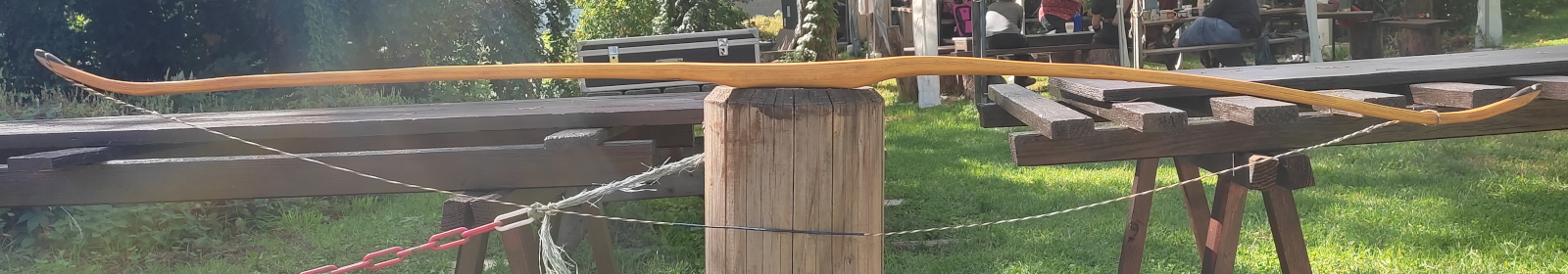

Hier ein Bild der beiden Bögen, die aus demselben Spaltling von Osage entstanden sind:

So leider hätte der Build-Along gerade für den zweiten Bogen etwas bebilderter sein sollen. Da habe ich oft vergessen, Bilder zu machen. Immerhin ist er jetzt auch fertig.
viewtopic.php?f=16&t=32394
Krass ist der Vergleich der beiden Bögen, der zeigt, welches Potential noch in Osage steckt.
Der erste mit 524g, Länge 166cm und 48#.
Der zweite mit nur 477g, Länge 160cm und 54#
Der zweite ist kürzer, etwas schmäler und daher dicker und hat dann noch mehr Wumms - aus demselben Stück.
Ich finde Osage toll ;D

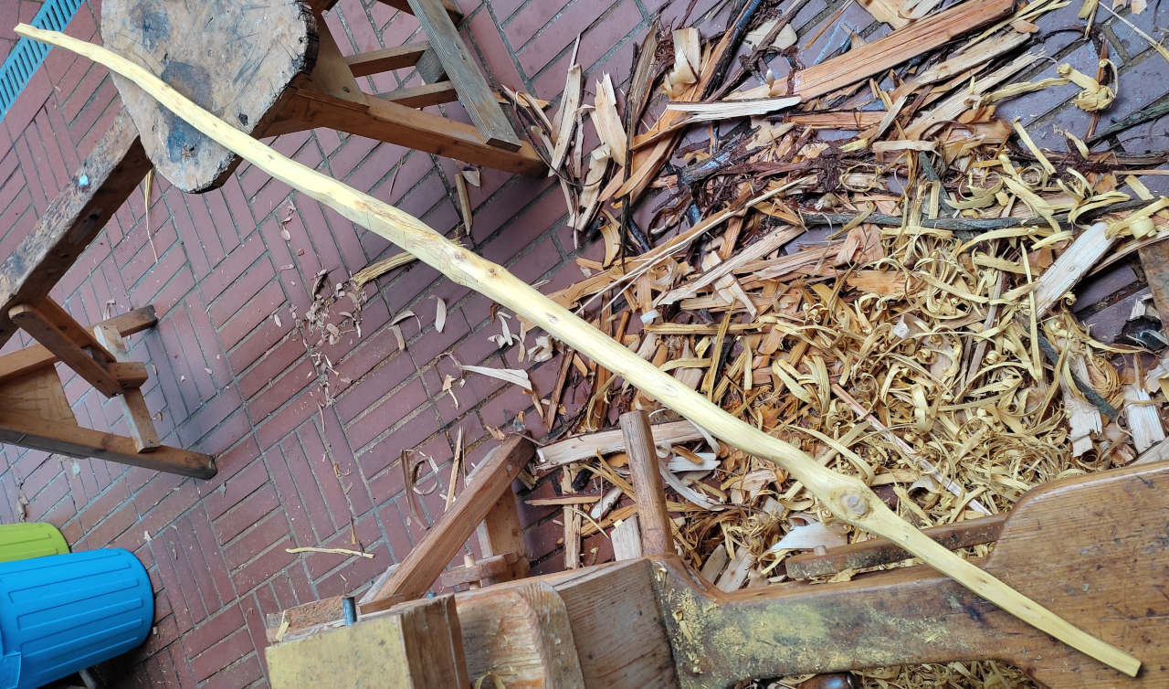

Ich setze mit meinem letzten Osage-Stave das Buildalong mal fort. Dort gibt's noch interessante Varianten.

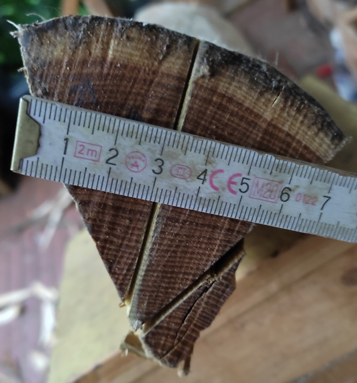

Erstmal der Stave von der Stirnseite her.
Stirnseite
Stirnseite

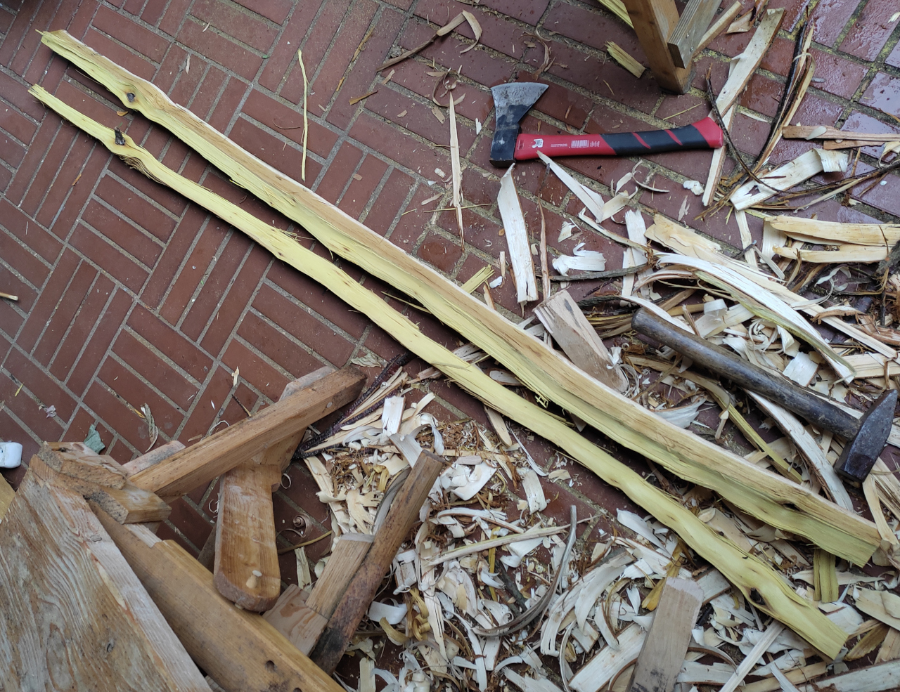

Der hat im Splint ziemlich mittig einen Riß. Da das Spalten der anderen Staves so prima klappte und die Breite für Osage-Bögen reicht, gehen wir doch mal nicht risikoscheu ans Werk:
Der Riss
Der Riss
Geplant nach sichtbarem Faserverlauf
Spalten geht los
Spalten geht los
Von den drei Staves, die ich hatte ergab der erste (kleinere) einen Bogen, der zweite Dicke sogar in Summe drei. Der Stave hier hätte für zwei nebeneinander gereicht. Tja, dummerweise lief das Spalten erstmals nicht wie geplant und es wurde ausgerechnet in der Mitte zu schmal.
Das schmälere Stück habe ich in etwa halbiert und zwei Billets drauß gemacht:
Billets
Billets
Der andere Teil ist noch üppig:
Breiterer Rest
Breiterer Rest
Und weil's in der Dicke noch so viel hat, wieso mit Ziehmesser abmühen, versuche ich doch nochmal spalten im Jahresring:
Klappt!
Klappt!
Tja nun, genauer betrachtet ist das kein Abfall, also formen wir etwas:
Grobe Form
Grobe Form

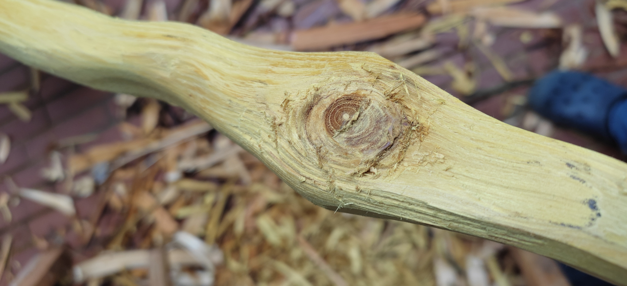

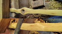

Das Teil hat alle möglichen Wellen (Osage halt) und auch nen dicken Ast, unten noch fest, oben bröselig:
Von unten
Von unten
Also ausgebohrt das Ding:
Weg damit
Weg damit

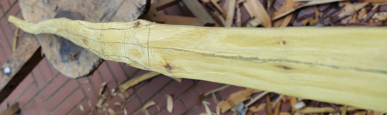

Mal so Mittenverlauf und Breite aufgezeichnet:
Verlauf und Breite
Verlauf und Breite
Und nachdem das paßt, Jahresring freilegen:
Ziehmesser und Ziehklinge genutzt
Natürlich wäre die Sehne aus der Spur, also biegen:
Öl und HLP
Öl und HLP
Musste mehrfach sein:
Mehr/woanders biegen

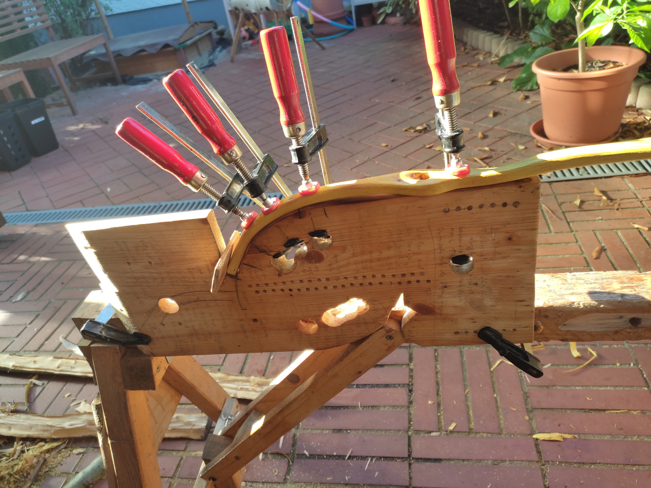

Dann noch Recurves dran, diesmal mit engerem Radius als bei den letzten:
Recurve biegen
Recurve biegen
Drehen musste am Ende auch noch sein...
Naja und das schwierigste ist der Griff. Da ist nicht viel Holz da, Dicke 24mm nur. Und dann läuft es eher spitz zu. Beim Bodentiller bog der gefühlt nicht so stark mit, aber das merke ich noch.
Griffbasis
Griffbasis
Griffbasis
Griffbasis
Tja das ist schwierig. Ich habe mir jede Menge Möglichkeiten überlegt, aber keine wirklich gescheite dabei. Entweder kann der Griff so bleiben, jenachdem wie stark er mitbiegt, wird ggf. mit Kork aufgefüttert und Ledergriff. Lieber wäre mir eine Verstärkung. Hölzer gibt's reichlich zur Auswahl, direkt Osage wäre aber was. Nur wie soll man ein Stück Holz an diese verdrehe Form anpassen? Einzelne Streifen nacheinander aufleimen oder kleben? Sieht bestimmt bescheiden aus. Wenn, braucht es wahrscheinlich zwei Stücke, die ausgehend von einem Quader jeweils links und rechts an die Griffbasis angepaßt werden. Stelle ich mir aber sehr aufwendig vor...
