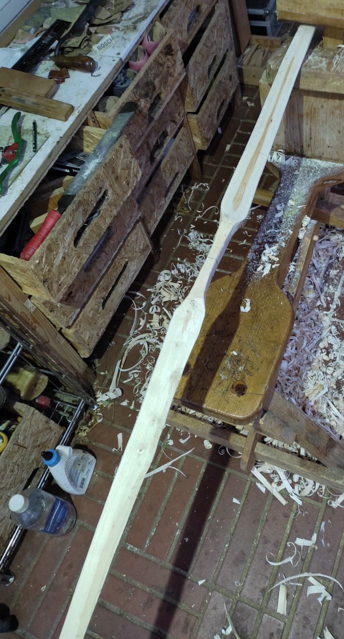

Dann der Hartriegel, den habe ich auf Breite und Dicke gebracht (am Griff 35mm breit, an den Tips ~11-12mm), vollpyramidal nach Augenmaß. Ein Abmessen der Breite war mir zu mühsam, habe das nur griffnah gemacht und den Rest eben nach Augenmaß, wenn man am Wurfarm entlang guckt vom Tip aus sorgt die Perspektive für einen annähernd vollpyramidalen Verlauf. Leider läuft die Sehne nicht durch den Griff, obwohl ich die Tips schon seitlich versetzt habe.
Vorher
Vorher
Vorher
Vorher
Form
Form
Also ordentlich Dampf drauf, war eine Stunde drin. Nach 40 Minuten habe ich ihn im Dampf gebogen, den Rest Wasser dann noch verdampfen lassen.
Dämpfen
Dämpfen
Dämpfen
Dämpfen
Jetzt darf er erstmal trocknen. Der ist mein bevorzugter Kandidat, ich hoffe, der Sehnenverlauf passt jetzt.

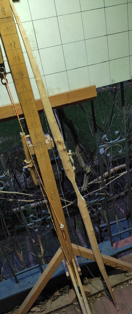

Währenddessen habe ich mit der Wildkirsche weiter gemacht. Den Griff habe ich etwas angeschrägt, damit die Tips abgespannt etwas mehr auf die gleiche Höhe kommen. Bei einer Länge von nur 170cm und dem griffnahen Reflex wird das bei 28" Auszug mit dem Sehnenwinkel knapp. Außerdem habe ich immer Thomas' Mahnung zu Wildkirsche im Hinterkopf. Einen Wurfarm habe ich in der Breite nach Augenmaß noch etwas an den anderen angepaßt. Der Deflex in beiden Wurfarmen macht es einem nicht gerade einfach. Ich habe dann so vor mich hin getillert und erreichte bald Standhöhe. Bei 22" Auszug waren es noch 29#, also könnte der Bogen die Mindestgrenze gerade so erreichen. Weil ich dann eben dabei war, habe ich weiter getillert, wie ich es halt dachte (Bewegung möglichst an allen Teilen). Gerade bei den deflexen Stellen wäre es für mich leichter gewesen am PC mal zu vergleichen, ich hatte aber keine Lust dazu, extra rein/rauszurennen und habe einfach weiter gemacht. Resultat: ich erreichte die 28" Auszug (AMO). Set scheint eher gleichmäßig. Die Tips bewegen sich etwa auch gleiche Strecken. Der Tiller sieht einfach nur irgendwie seltsam aus. Bin nicht so zufrieden damit, aber viel wegnehmen ist dann auch nicht mehr. Erreicht aktuell 33# @ 28" AMO bei Standhöhe ~15cm, könnte ggf. noch etwas erhöht werden.
Tiller
Tiller
Nach dem Abspannen etwas Stringfollow
String follow
String follow
Und das ganze in einem Bild
Überlagert
Überlagert
Sieht auf den Bildern so aus, als biegt es sich nahe am Griff zu wenig, hatte ich früher bei vielen Bögen. Allerdings ist er dort reflex und man sieht das Material auch sich bewegen. Vielleicht ok, vielleicht hab ich auch gerade Tunnelblick.
Also im Vergleich zu theoretisch gleichmäßiger Biegung biegt er links (soll unten sein) von A bis E/F zu viel.
Naja, jetzt ist sowieso egal, da kann ich ihn morgen mal Einschießen, dann wird's am Ende noch was für die 3-Wochen-Variante.
Griff muss aber noch komplett gemacht werden und auch Tips.
Viele Grüße, Uranus

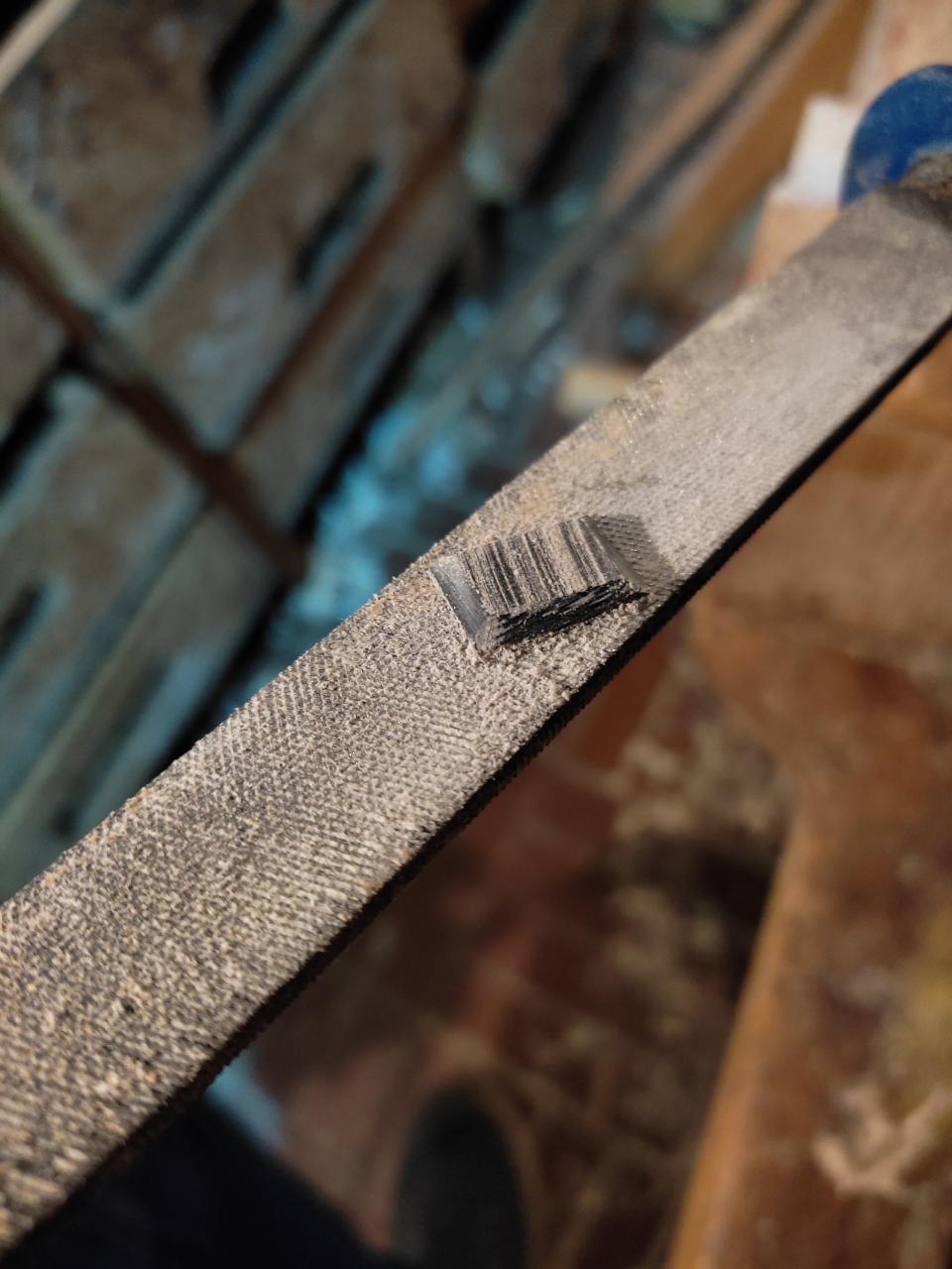

Zwischendrin Bilder des Werkzeugs, Feile, Raspeln, Schleifpapier, Fliesensäge für Sehnenkerben, Ziehklingen und ein selbstgebastelter "Meßschieber" in grober Form.
