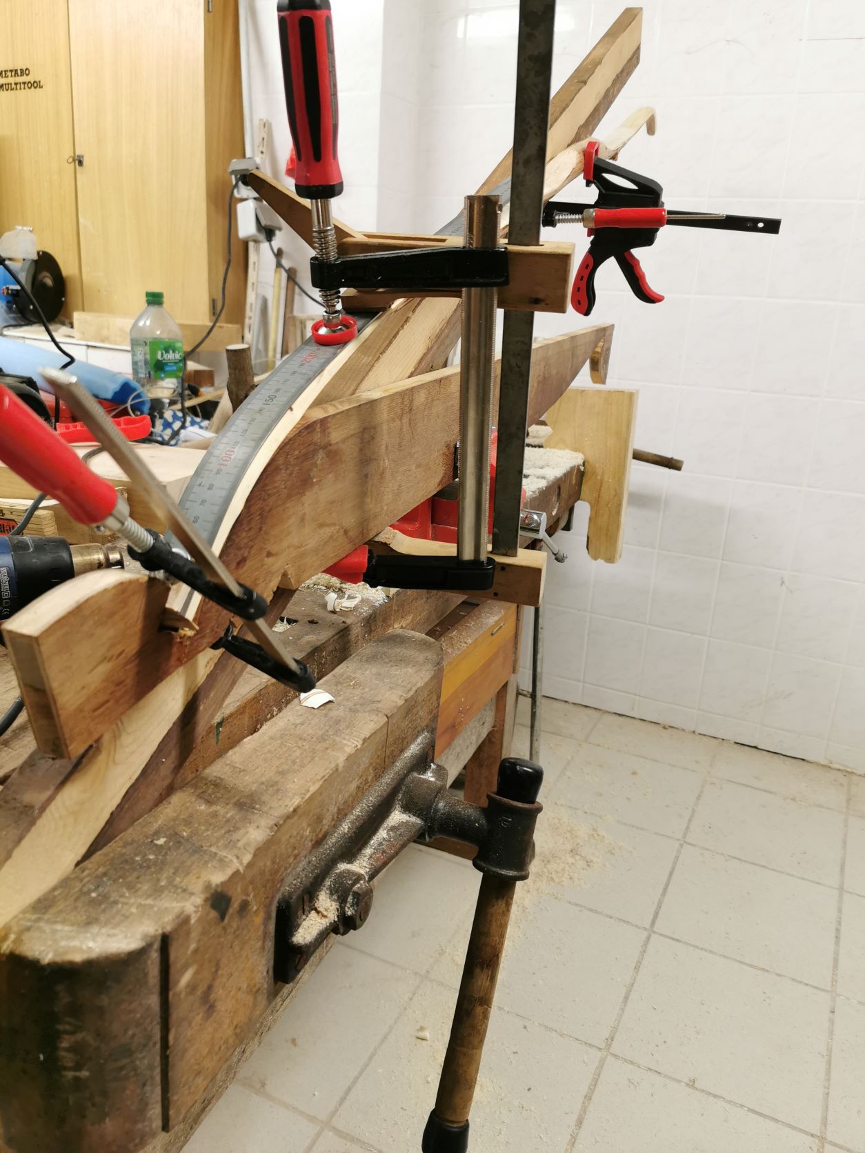

Ich habe sie ausgespannt und grob auf Breite und Dicke getapert. Dabei viel mir auf, dass ein Ende sich stark weggedreht hat und das andere sich leicht verdreht hat.
Also habe ich Flipps reingeföhnt und dabei versucht zu begradigen. Das Stück ist noch eingespannt. Morgen schaue ich mir das Resultat an.
Hier sieht man  das weggedrehte Ende
Vorbereitung zur ersten Biegung
und die zweite Biegung

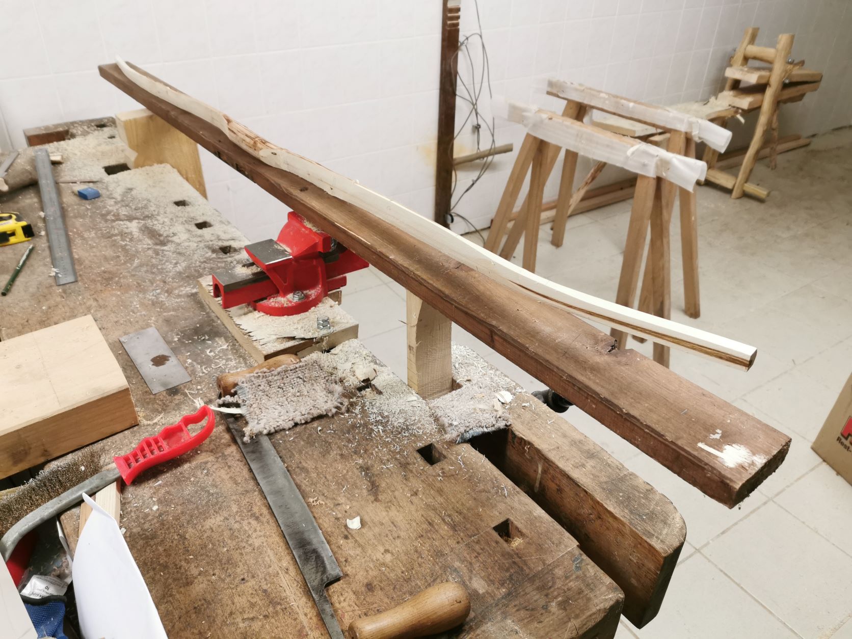

Dann habe ich mir die Ulme vorgenommen
Grob die Breite und Dicke angelegt; Werkzeug; Späne
Ansicht von der Seite

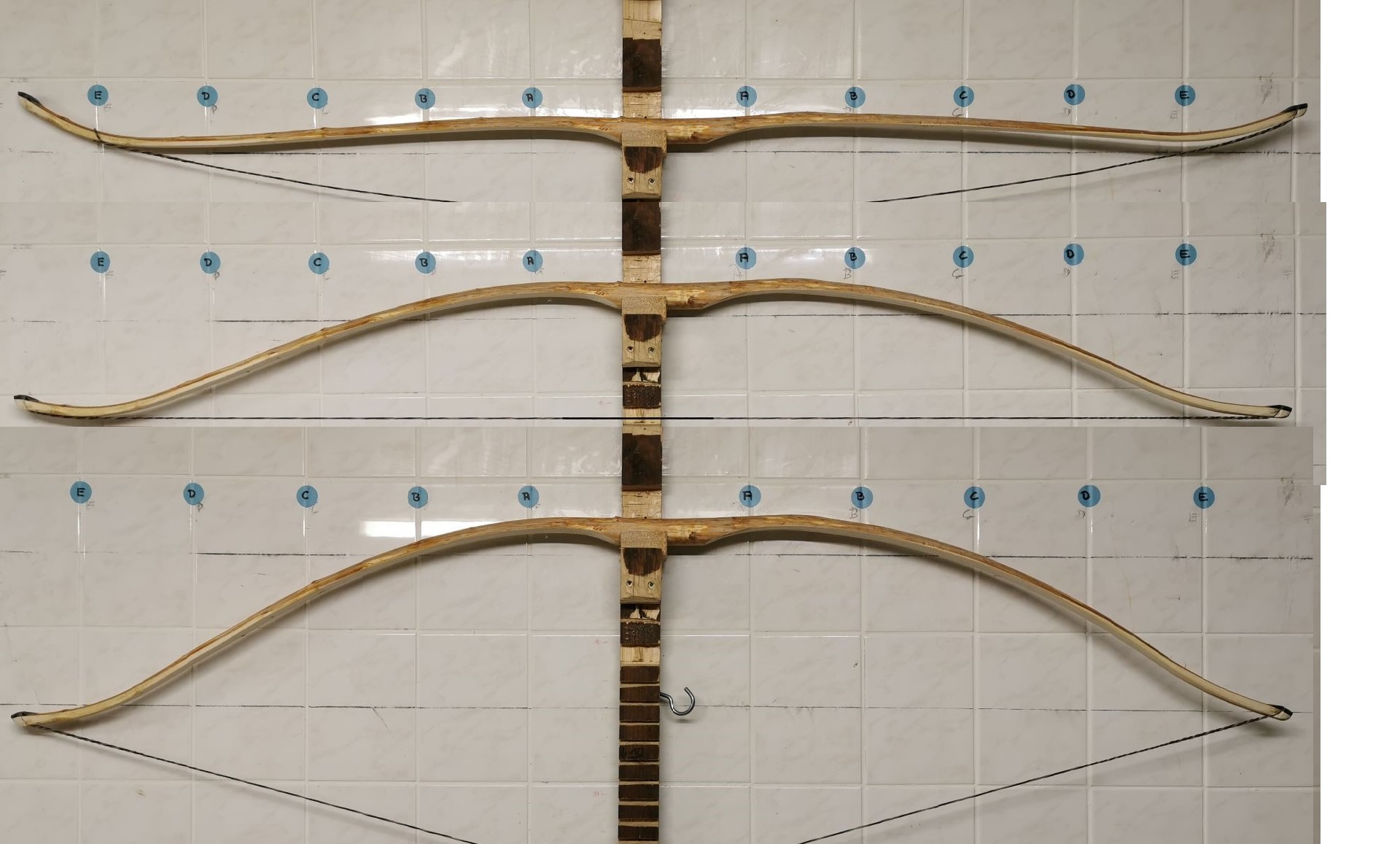

Sooo, heute habe ich begonnen, die Traubenkirsche zu tillern >:) Ich bitte um Kritik! Danke :D
Mir gefällt die Biegung schon ganz gut. Aber ich wette, ihr seht das anders :-)
Re: Saplingbow 14, ThomasausderHeide, Traubenkirsche, Hartriegel, Weißdorn
Verfasst: 27.01.2022, 20:20
von Chirurg
Hi!, also mir biegt er beidseits zwischen B und D zu wenig und griffnah zu viel, lG Stephan
Verfasst: 27.01.2022, 20:53
von schnabelkanne
Sieht ganz gut aus, wie lang ist der Bogen?
Verfasst: 27.01.2022, 22:09
von ThomasausderHeide
Der Bogen hat 68 Zoll Gesamtlänge.
Etwas zu wenig zwischen B und D hatte ich schon vermutet. Die Korrekturmaßnahme ist klar.
Zuviel griffnah kann ich leider nicht erkennen. Kann ich das noch korrigieren? Wenn ja, wie?
Verfasst: 28.01.2022, 19:43
Kann ich den Tiller so lassen?
edit : hmpf, im kleinen Bild sieht man deutlich, dass der linke Arm viel mehr biegt als der rechte
