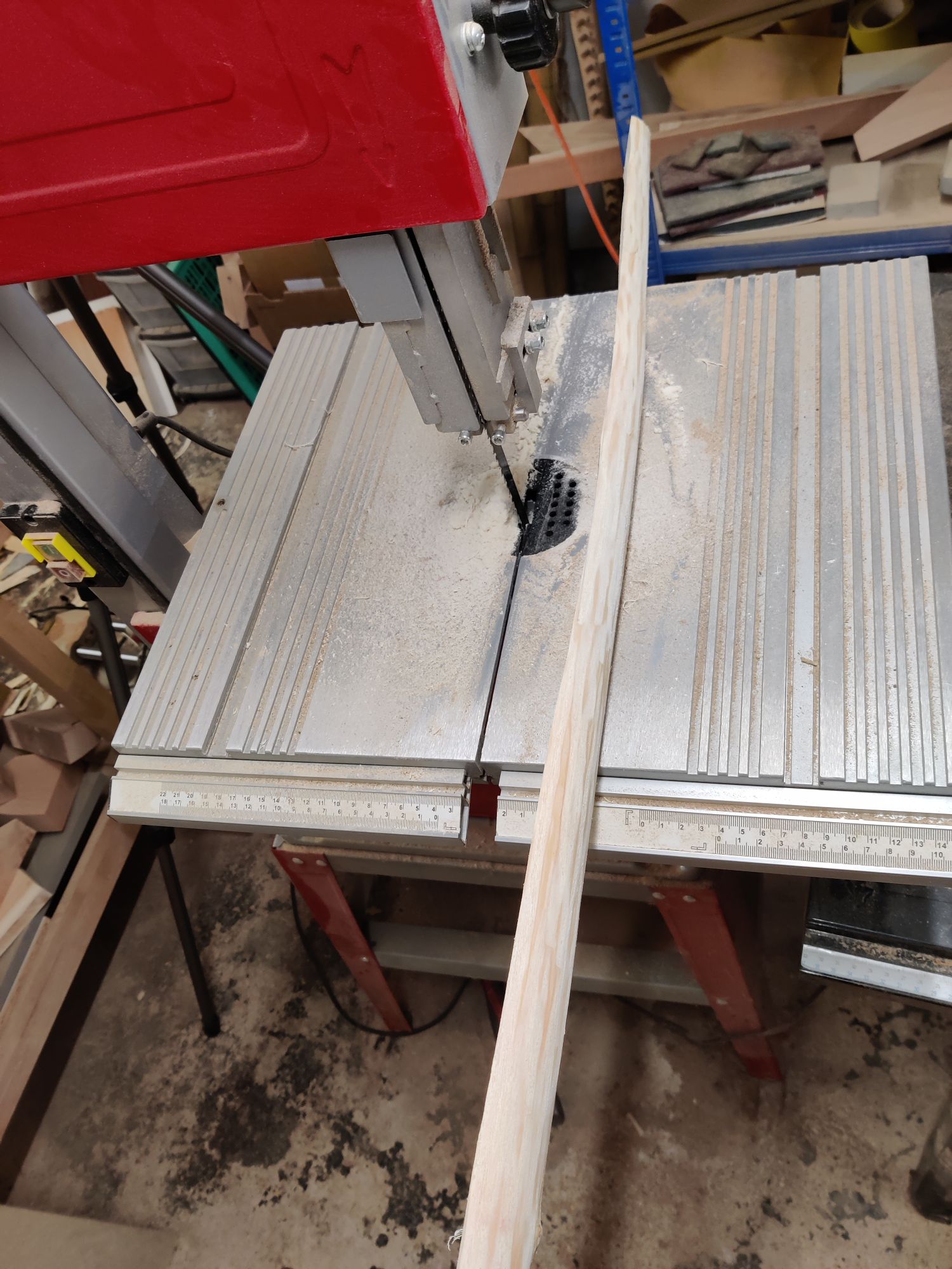

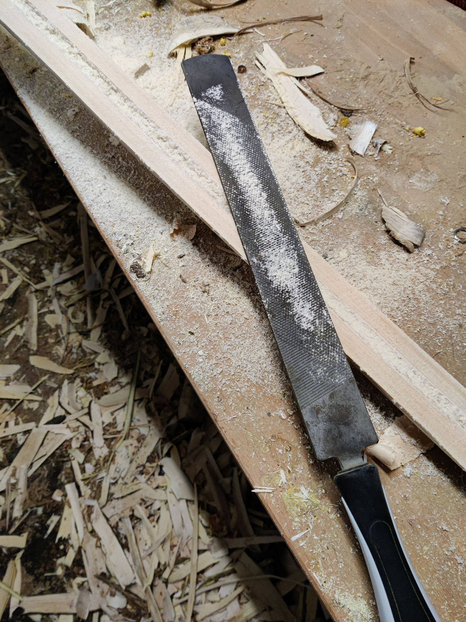

Heute war ich mal beim Holler fleißig. Zuerst hab ich ihm mit der Bandsäge in der Stärke nen Taper verpasst und dann mit beiden Seiten der Hufraspel etwas gleichmäßiger gemacht.
Ich dokumentiere einfachkeitshalber meine Werkzeuge direkt in Verbindung mit dem jeweiligen Arbeitsschritt. Dann am Bauch die Wurfarmbreite angezeichnet von 4cm am Fadeout auf 2cm an den Enden und wieder mit der Bandsäge ausgeschnitten. Dabei hab ich 2-3mm neben der Linie geschnitten.

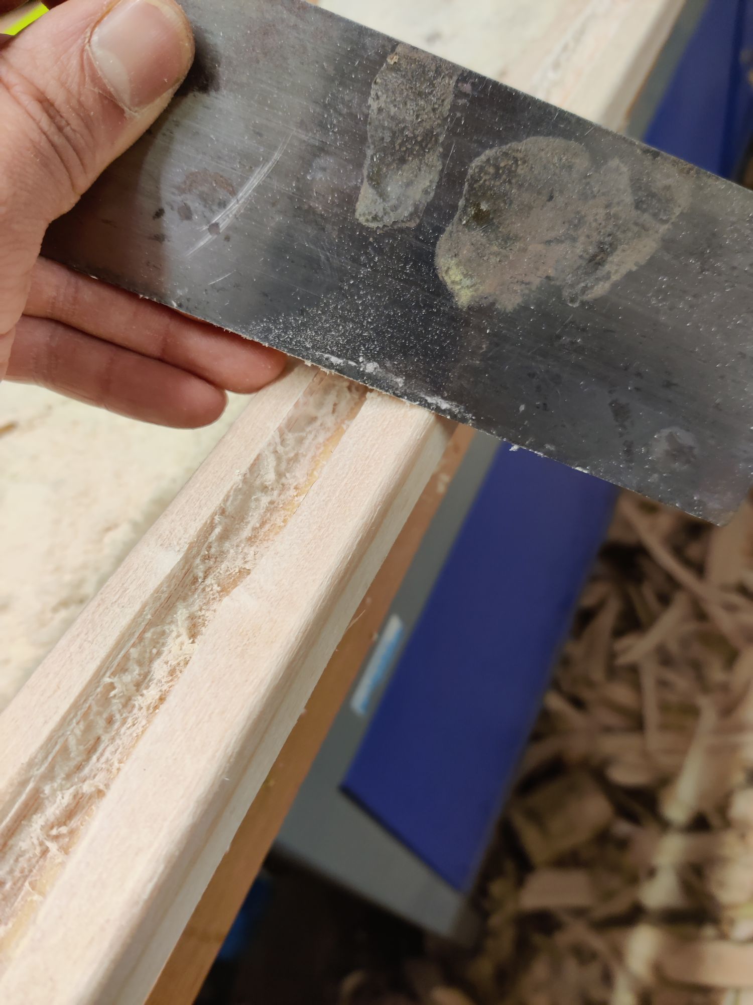

Die Kanten hab ich schon mal mit der Ziehklinge abgerundet und dann den Wurfarm mit der Schwanenhalsziehklinge bis zum Boden des Markkanals ausgehöhlt.

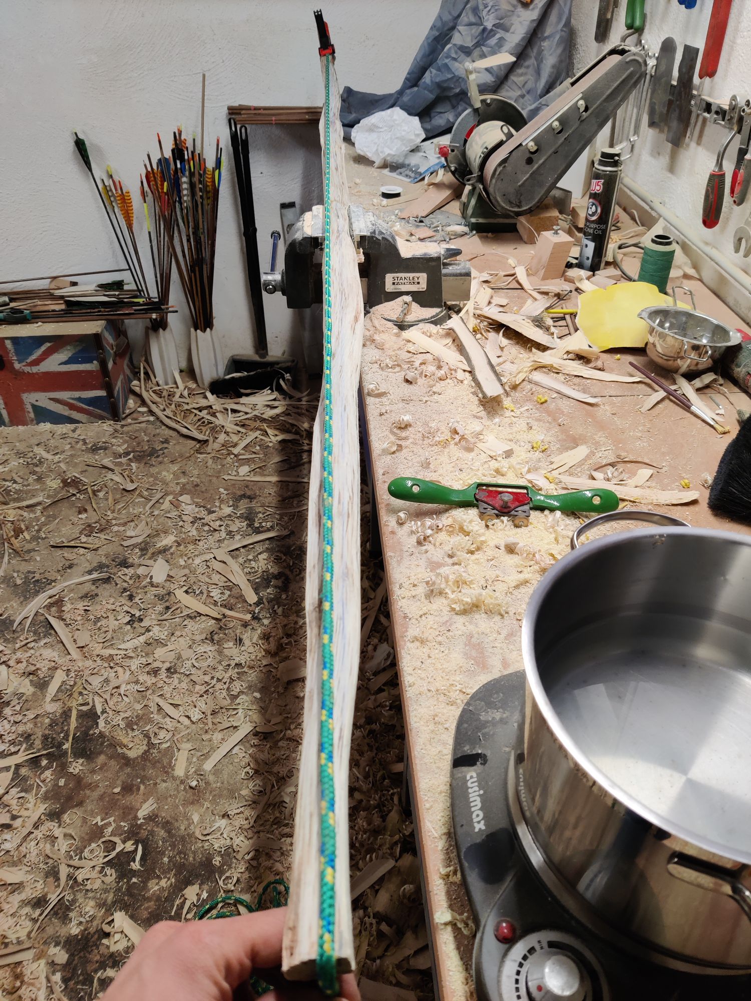

Da ich bezweifle dass es was bringt, das Billet flach auf den Tisch zu spannen, hab ich ihn diesmal reflex gespannt. ich denke jetzt ist er mal dünn genug um ordentlich trocknen zu können.

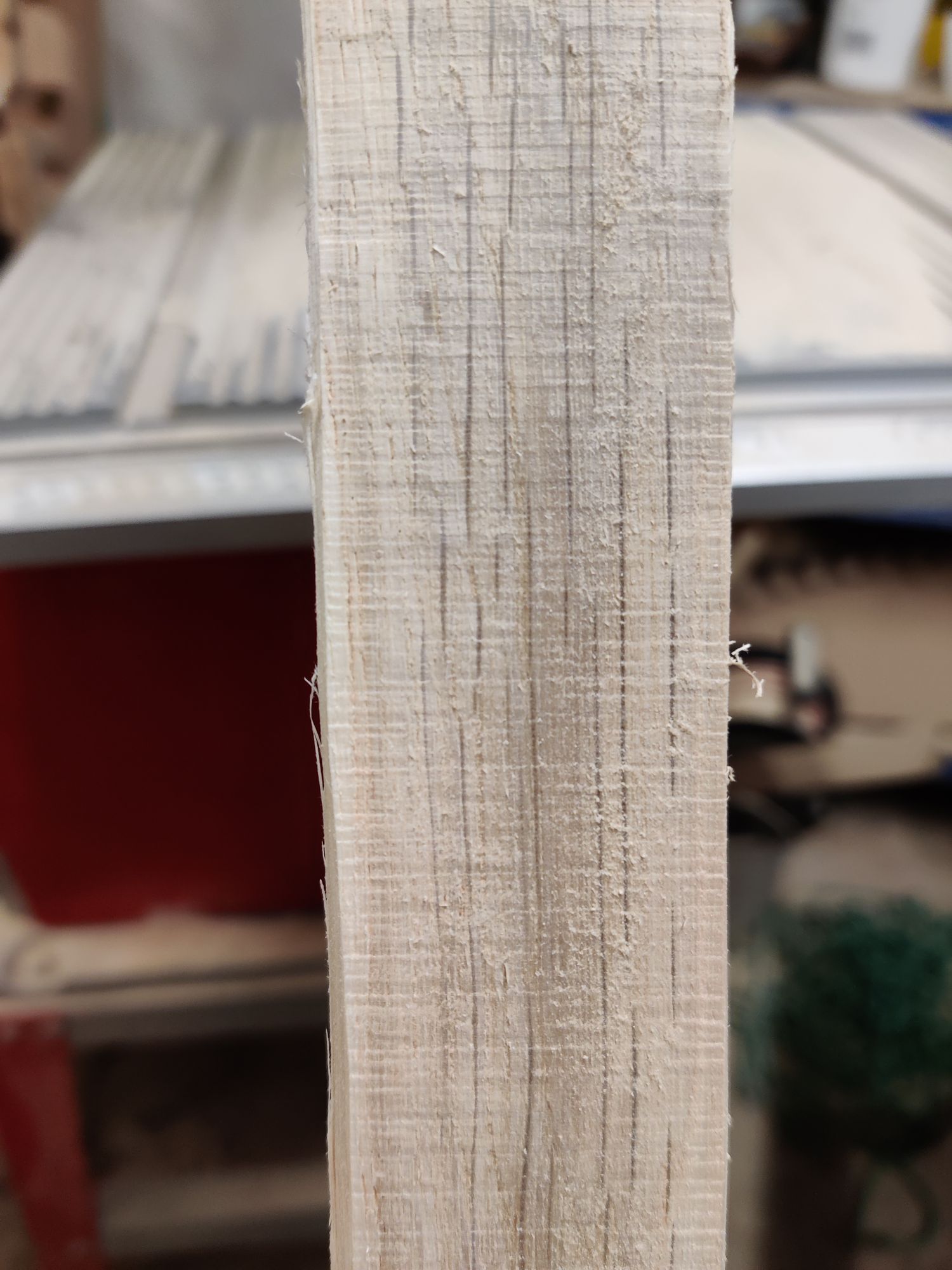

Gestern hab ich den Eichebogen mit der Bandsäge in der Stärke reduziert. Dabei sind haufenweise "Längsrisse" zum vorschein gekommen. Längsrisse unter Anführungszeichen weil es keine echten Risse sind. Die sind alle gefüllt. Waren also bestimmt schon vorm umschneiden. Weiß jemand was das ist und ob das tragisch ist? Optisch macht es zumindest was her 😎.
Dann hab ich ihn noch mit dem Schweifhobel etwas in Form gebracht. Ich will daraus einen Langbogen mit schmalem Griff und Ellipsenförmigem Wurfarmquerschnitt machen. Ich hab ihn dann erstmals gewogen. Liegt zur Zeit noch bei 1030g. Da der Bogenrücken an einem Wurfarm im Fadeout zur Seite kippt hab ich ihn dann noch gedämpft und am Tisch niedergespannt.

Deine "Risse" müssten Markstrahlen sein.
Lg Tom Tom
Beiträge: 2672
Hat gedankt: 232 Mal
Hat Dank erhalten: 346 Mal
Re: Saplingbow 14, Bogenbas, Eiche, Holunder
Tom Tom hat geschrieben: ↑13.01.2022, 07:29 Deine "Risse" müssten Markstrahlen sein.
Ist das für den Bogen irrelevant?
274 m | Selfbow 50#
Beiträge: 4000
Hat Dank erhalten: 39 Mal
"Holzstrahlen sind Bestandteil des Holzes und durchziehen das Xylem vom Inneren des Holzkörpers zum Kambium. Sie dienen der radialen Versorgung des Holzkörpers mit Wasser und Nährstoffen. Die Holzstrahlen ziehen sich über das Kambium hinaus bis ins Phloem und werden dort Baststrahlen genannt. "
Quelle: Wikipedia
Bogenbas hat geschrieben: ↑13.01.2022, 08:45 Ist das für den Bogen irrelevant?
Jou :)

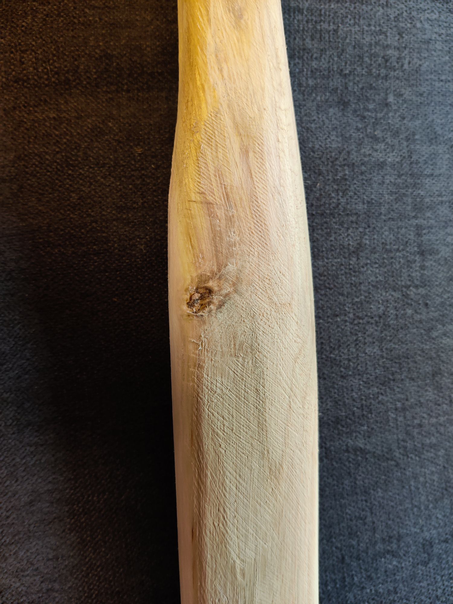

Hab dann gestern noch den Griff gedämpft um die Sehnenlage zu verbessern. Allzu viel hats nicht gebracht aber wenn ich den Bogen auch noch einkürze sollte es passen. Hab ja noch was um die 2m.
Vorher
Vorher
Nachher
Nachher

Ich hab ihn dann in der Breite mal von 45mm an den Fades auf 20mm an den Enden verjüngt. Die Sehnenlage scheint wieder zurückgekrochen zu sein. Ich werds hald noch mit trockener Hitze versuchen. Das Holz macht schon einen sehr trockenen Eindruck. Nach dem bearbeiten liegt er jetzt bei 783g. Ein paar Äste sind beim trocknen eingerissen. Die werd ich mit Endfest 300 füllen und einen Totast muss ich noch rauspopeln und ebenfalls mit Epoxi füllen.
