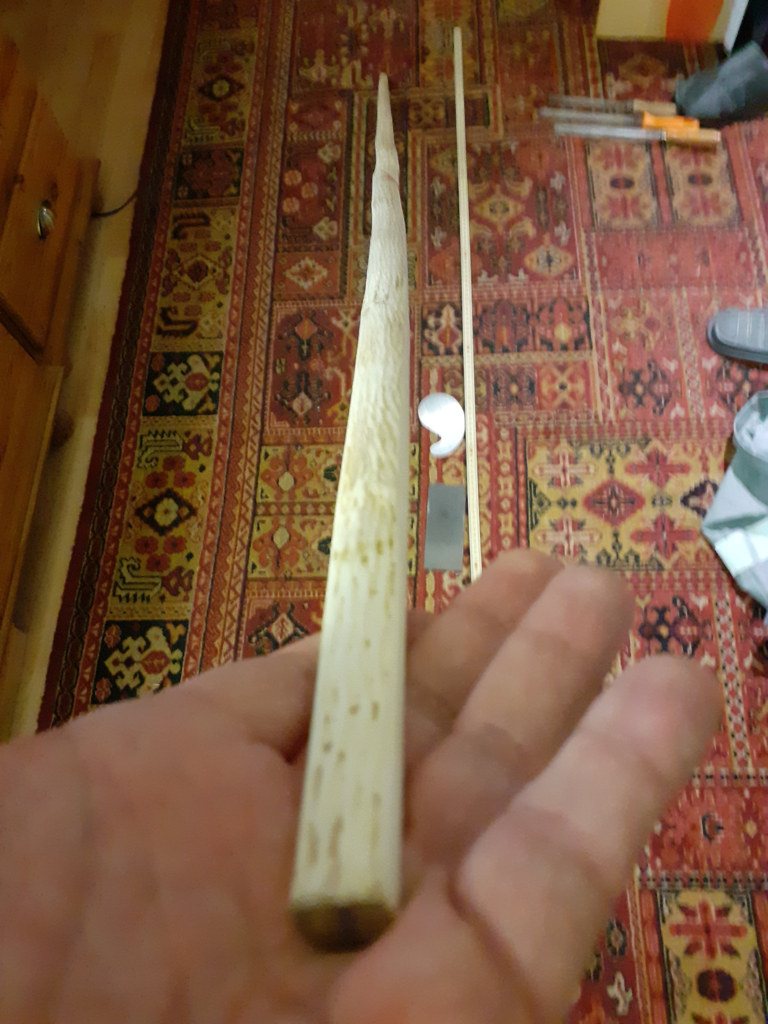

so geht's weiter... nachdem er sich seit gestern nur um noch 1g Wasser erleichtert hat,gab's mal nen Zuschnitt auf Biegung. ;D
Gleichmäßige Biegung beider WA erreicht,aka "Bodentiller". Jetzt kommt eklige Arbeit...nur noch Ziehklingen und Schleifpapier angesagt,und davon richtig viel ::)
Restgewicht noch 641g derzeit und auf 10cm Auszug (angeschnürt) 7,5kg,macht also (linear hochgerechnet) ca 107#@32" ::)
So gesehen,sind also 55-60# durchaus erreichbar,wenn ich kein Scheiss bau. Es sind noch genug Fehlerstellen da und es sind nicht die Totäste,sondern die Reste von lebenden Ästen,die haben sehr viel mehr Fläche in Anspruch, dh viel Schleifen... ::)

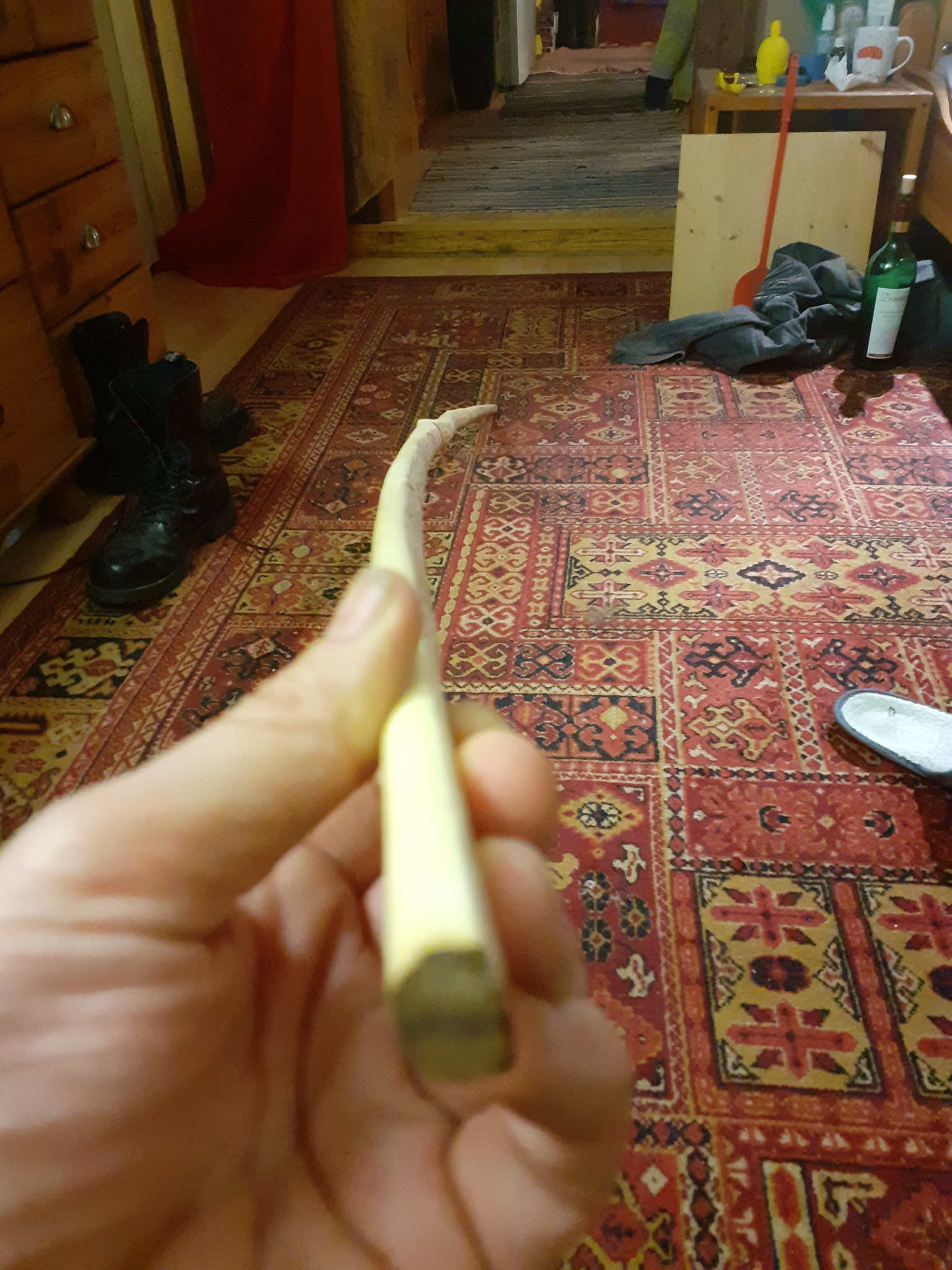

Jenga, jetzt wirds nicht so einfach, da es 2 Wechsel von Stange nach Breit gibt (Mitte Stange, erstes drittel Breit wg offenliegendem Markkanal,danach runde Stange zu den Tips hin). :D
Wie man an der Griffzone sieht, sie ist etwas schmaler,als der Anfang der WAs,aber auch ca 3mm Dicker.Nur 27mm Breit.
Propellermäßig ist das erste Drittel des WA hier etwas breiter,einfach wegen des offenliegenden Markkanals.
Sieht nur krumm aus,weil ich ihn schief gehalten hab
So gesehen, ich geh erstmal auf ne Stange mit ner mittleren Verschmälerung,scheint die sichere Nummer zu sein, wird's nicht so, dann hab ich die Möglichkeit, durch ca 10cm aka 4" Verkürzung nen vollbiegenden 31" @ 55+# -Bogen zu kriegen.
Mal sehen,ich pass mich an,wie das Holz will. >:)

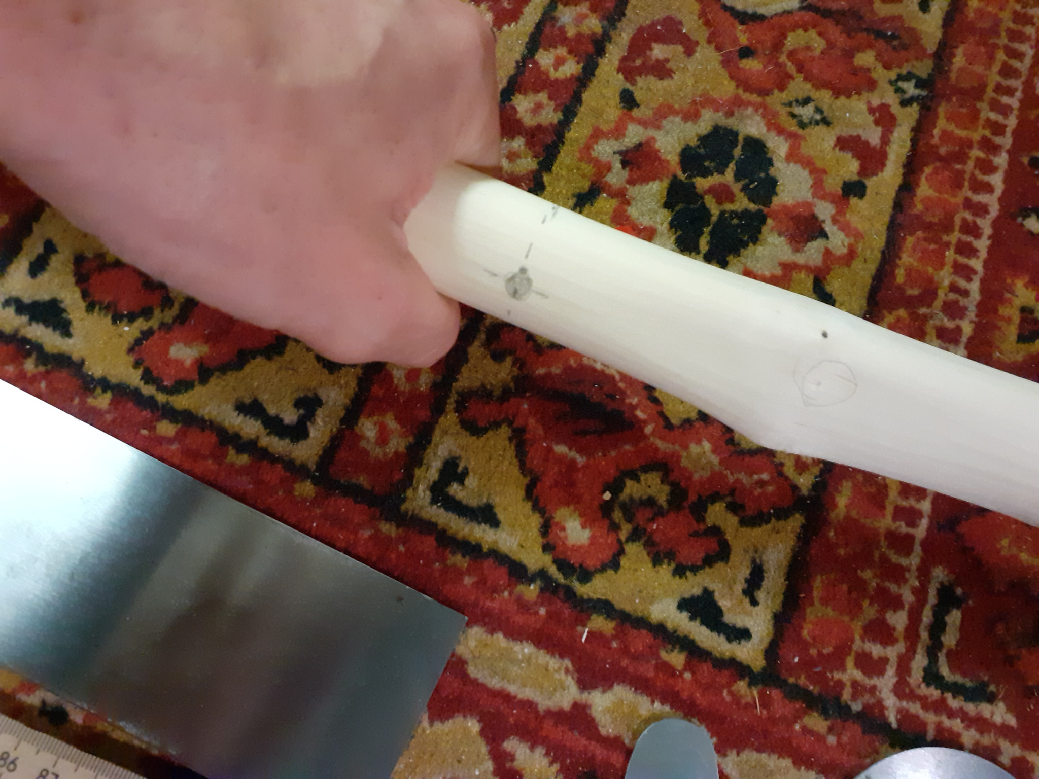

Der Gesamtreflex hat durch Bodentiller und "mal ein wenig testen mit ner Schnur" um ca 3cm nachgelassen,war erwartbar,da der ursprüngliche Gesamtreflex mit dem leicht geflippten (begradigten) oberen Tip nur knapp oberhalb 6,5cm lag. Jetzt noch 9cm,ok. Schwachstellen waren noch keine sichtbar,ist halt die Restfeuchte,soweit auch gut,das macht den Tiller etwas einfacher ;)
Das rote Tape bezeichnet übrigens die geometrische Mitte,hier sieht man's,das er tatsächlich etwas breiter wird. Bei Hartriegel sind 2mm nunmal.... Breiter

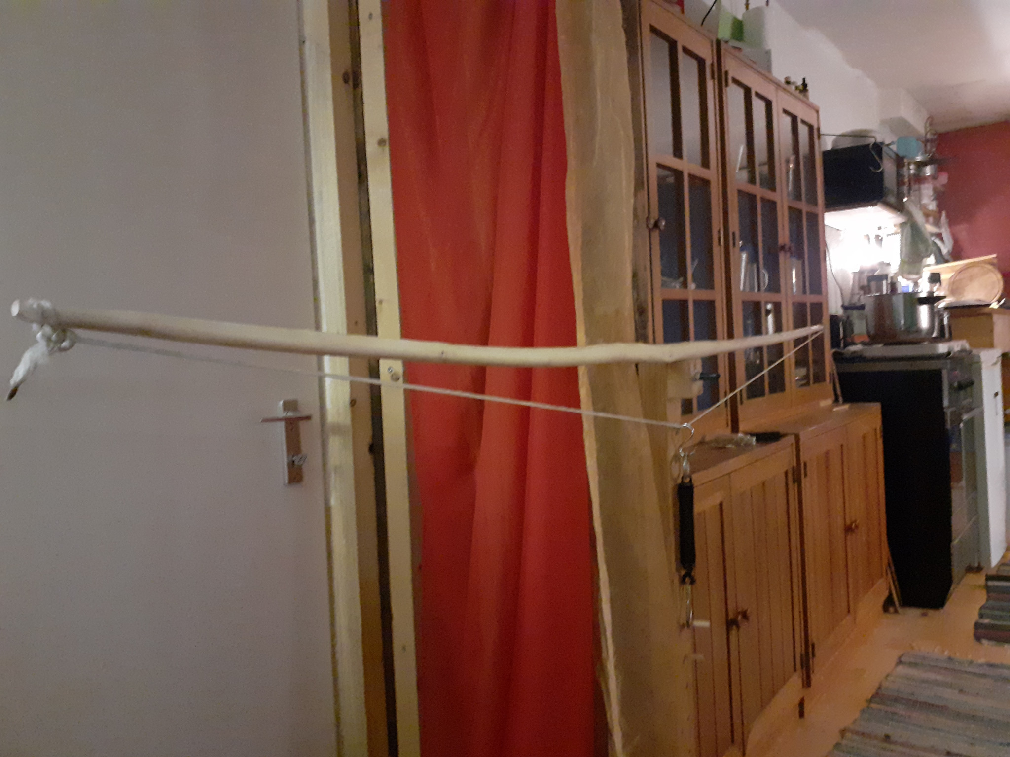

Lose Tillersehne

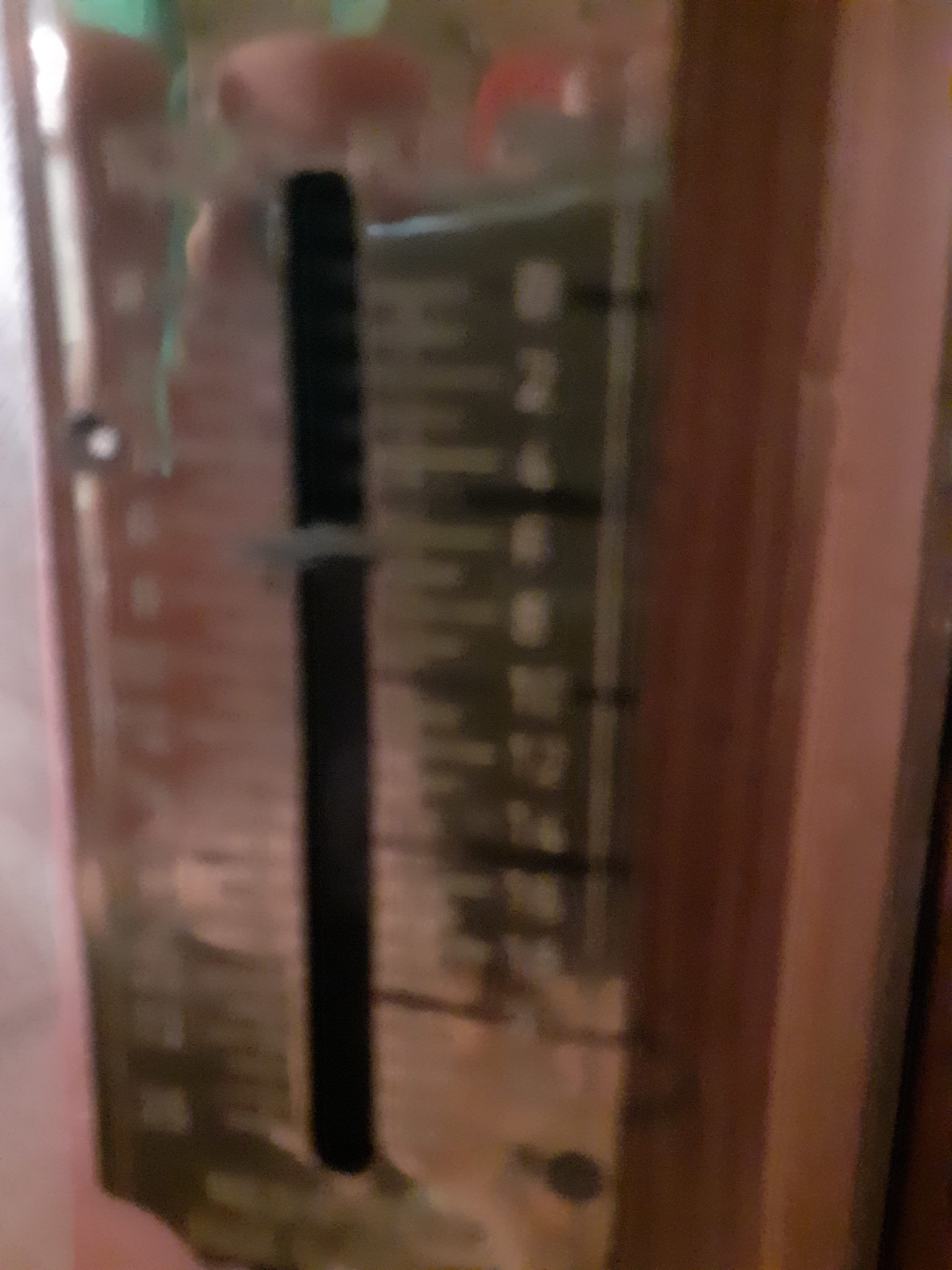

10cm weiter mit Federwaage
grottiges Photo, ca 6,2kg, macht etwas über 88#@32" derzeit,hochgerechnet ::)
Ein simpler optischer Vergleich: Rechts ist ein 63# Hasel mit ähnlicher Dicke ;)
Jo macht er noch gerne,nach links,nach rechts,aber is ja nur Tiller in der Anfangsphase.. ;)
Der Gesamt-Reflex ist jetzt auf 6cm runter (von 12 cm nach dem halbwegs Trocknen),das ist für Hartriegel echt gut,auf den Trocknungsreflex kann man da ziemlich sch##ssen,ausser er trocknet richtig lang durch (ca 4-6 Monate). 8)

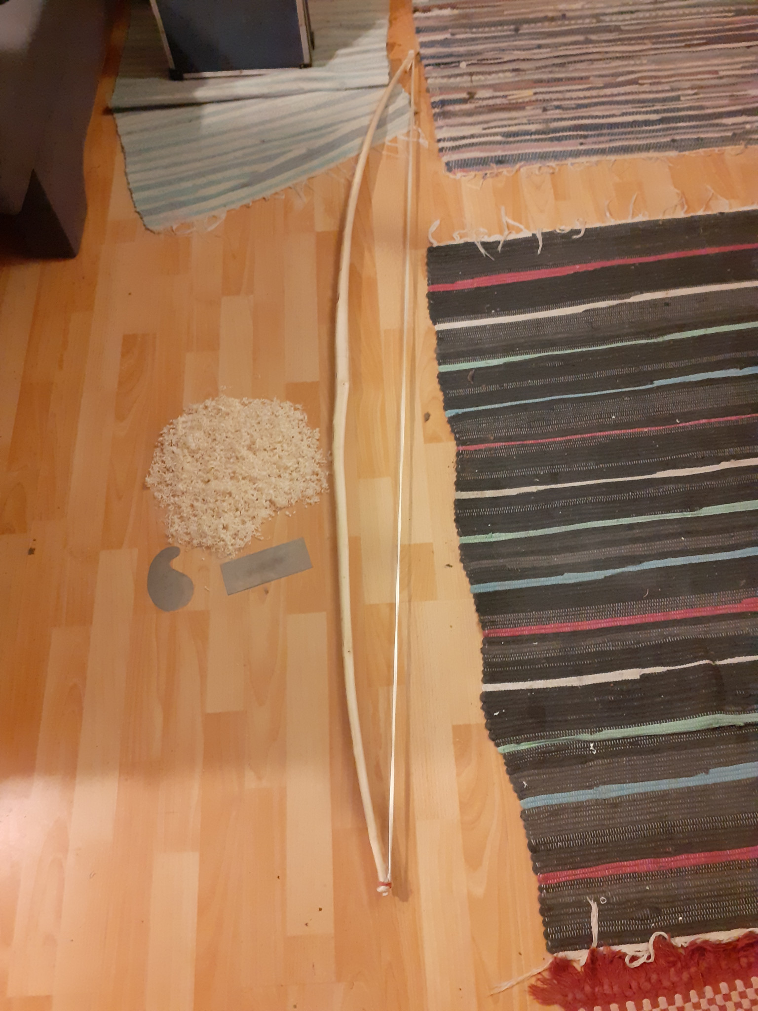

Dieser Wi##er,ich hab Ungereimtheiten beglichen,das ganze Ding um 0,5-1mm (je nach Stelle) mit der Ziehklinge runtergekratzt,und der hat noch nix von seinem für seine Maße und Gewicht perversen Zug verloren (über 6kg/10cm). ::)
Ist noch nicht mal Standhöhe,auch wenn der Bodentiller sich geschmeidiger anfühlt.
Er wiegt jetzt nur noch 617g,18g Holz runtergekratzt,hmmm... jetzt muß ich aufpassen,das das kein Erdrutsch Richtung 45# wird. ;)
Wahrscheinlich noch 0,5mm vom Ziel entfernt,ist halt Hartriegel,da macht ein wenig Dicke richtig viel aus. ;D

So irgendwas wie halbe Standhöhe erreicht,er ist noch ein bißchen schief ::) .
wiegt nur noch 594g jetzt, also über 22g mit der Ziehklinge weggekratzt, das sind je nach Stelle grad mal 0,5-0,7mm weniger Dicke.Er kommt momentan immer noch auf 6kg/10cm Auszug,Reflex ist 15mm weg.Immer noch viel zu stark,für das kleine bißchen Holz. >:)
Jetz echt uffpasse,sonst kommt de Freifall in Rischtung zuwenisch. :D

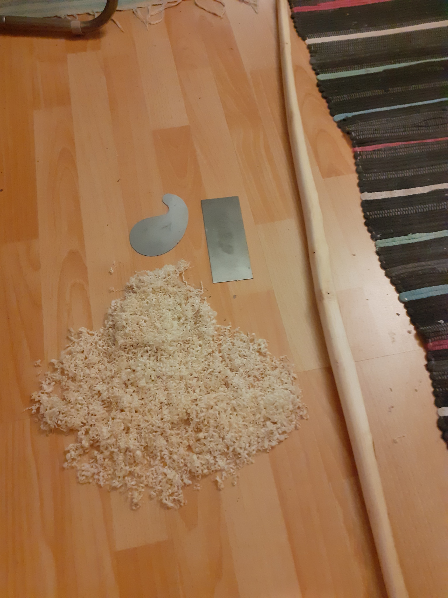

Jo,Schweifhobel wär net schlecht ,hab ich aber nicht. Dafür aber diesen ziemlich genialen Stanley-Hobel.Nehm ich bei allen Arbeiten mit Krümmung,wenn Hobel nicht mehr und Ziehklinge noch nicht angesagt sind und mehr als ein paar Zehntel Millimeter runtermüssen.Nennt sich Trockenbau-Rundhobel.Funzt aber auch bei feuchtem Holz. :D
Naja,Ziehklinge ist derzeit echt angesagt,da sind nur noch 10tel mm und die verdammten "Lebendastreste", dünne Totäste überfahr ich einfach, aber diese breiten Dinger (so wie diese karamellige Holzverfärbung in der Bildmitte).. da hobelt nix,das hakt nur,Ziehklinge und Feile/Sandpapier passt.
Kennst ja die Maße von dem "Windigen Stangerl", jetzt noch das Holzgewicht und seine derzeitige Zugstärke in die richtige Relation setzen..... Hartriegel halt. >:)
