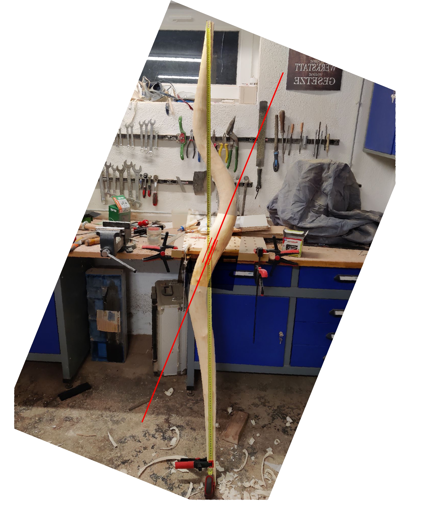

So in etwa würde der Bogen von der Nutzerseite aussehen. Die rote Linie ist die Griffachse

Du wirst Dich wundern, in welche Richtungen die Wurfarme wegkippen bzw. wegrotieren werden. Es wird der tatsächliche Sehnenverlauf im Griffbereich nicht vorhersehbar sein und den Sehnenverlauf wieder dorthin zu tillern, wo Du ihn haben willst wird nicht einfach. Um Kompromisse eingehen zu können, würde ich den Griffbereich zunächst unbedingt breit lassen, dann hast Du bis einschließlich Z-Griff alle Möglichkeiten offen. Ich bin gespannt und drück Dir die Daumen. LG Stephan

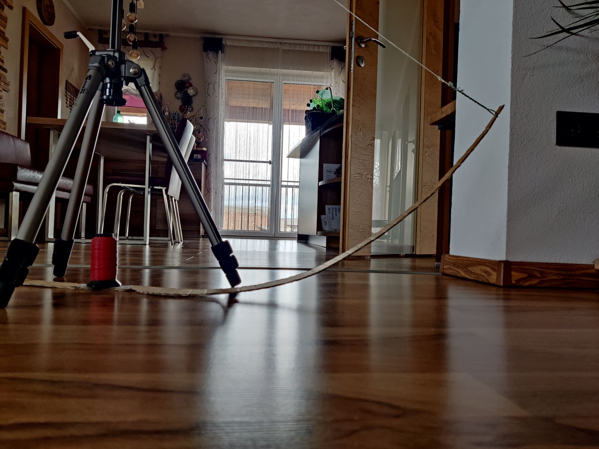

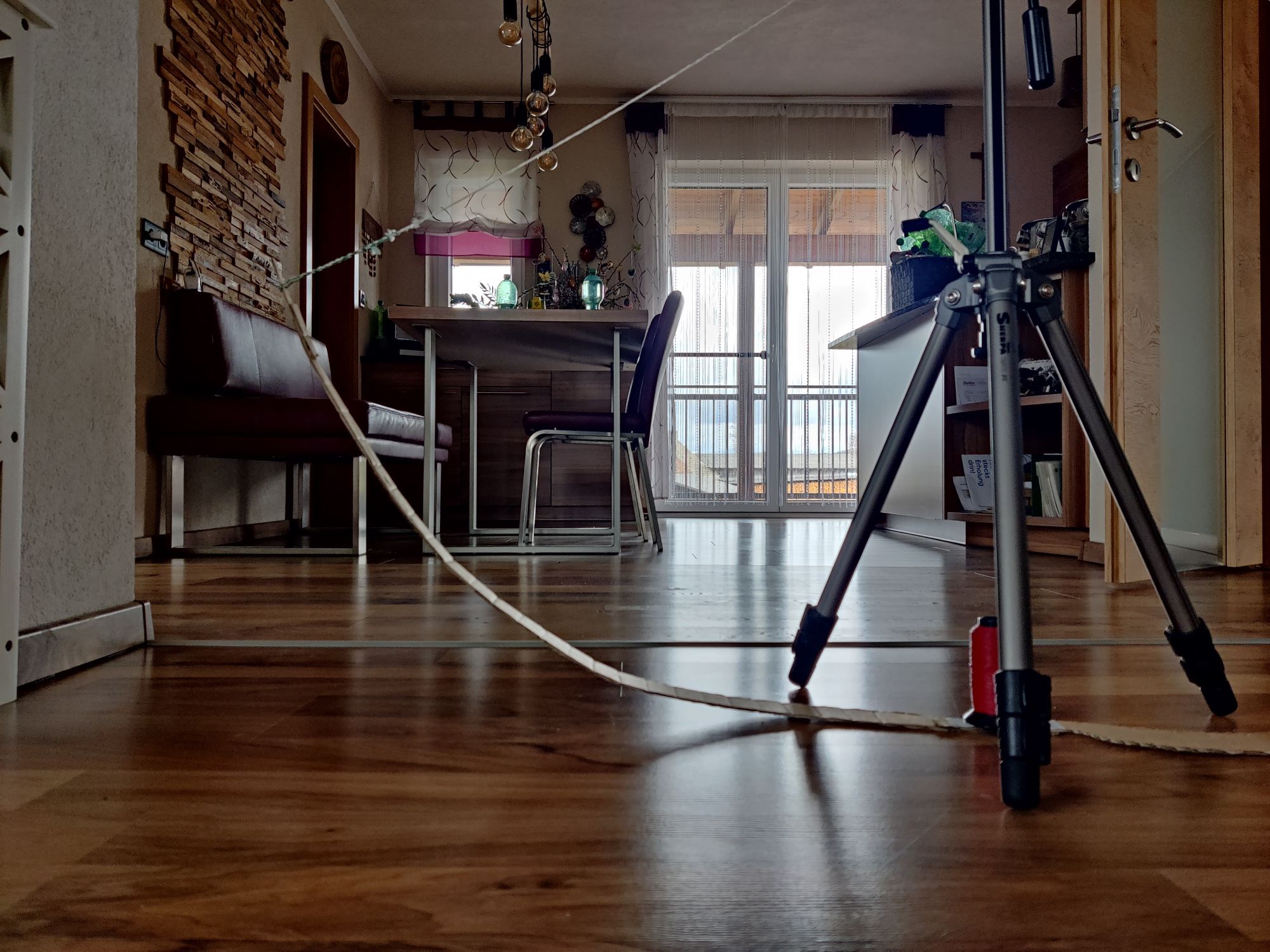

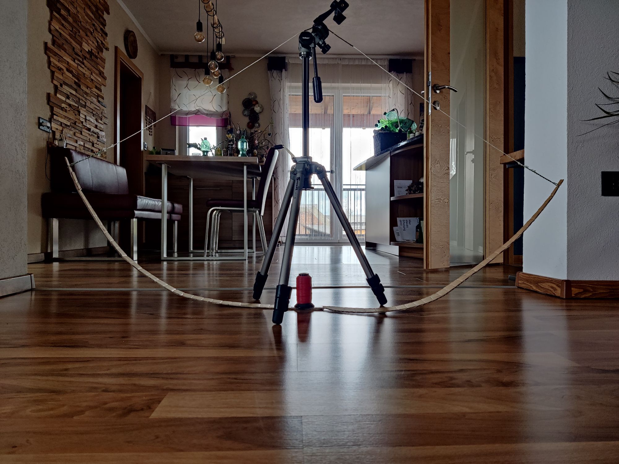

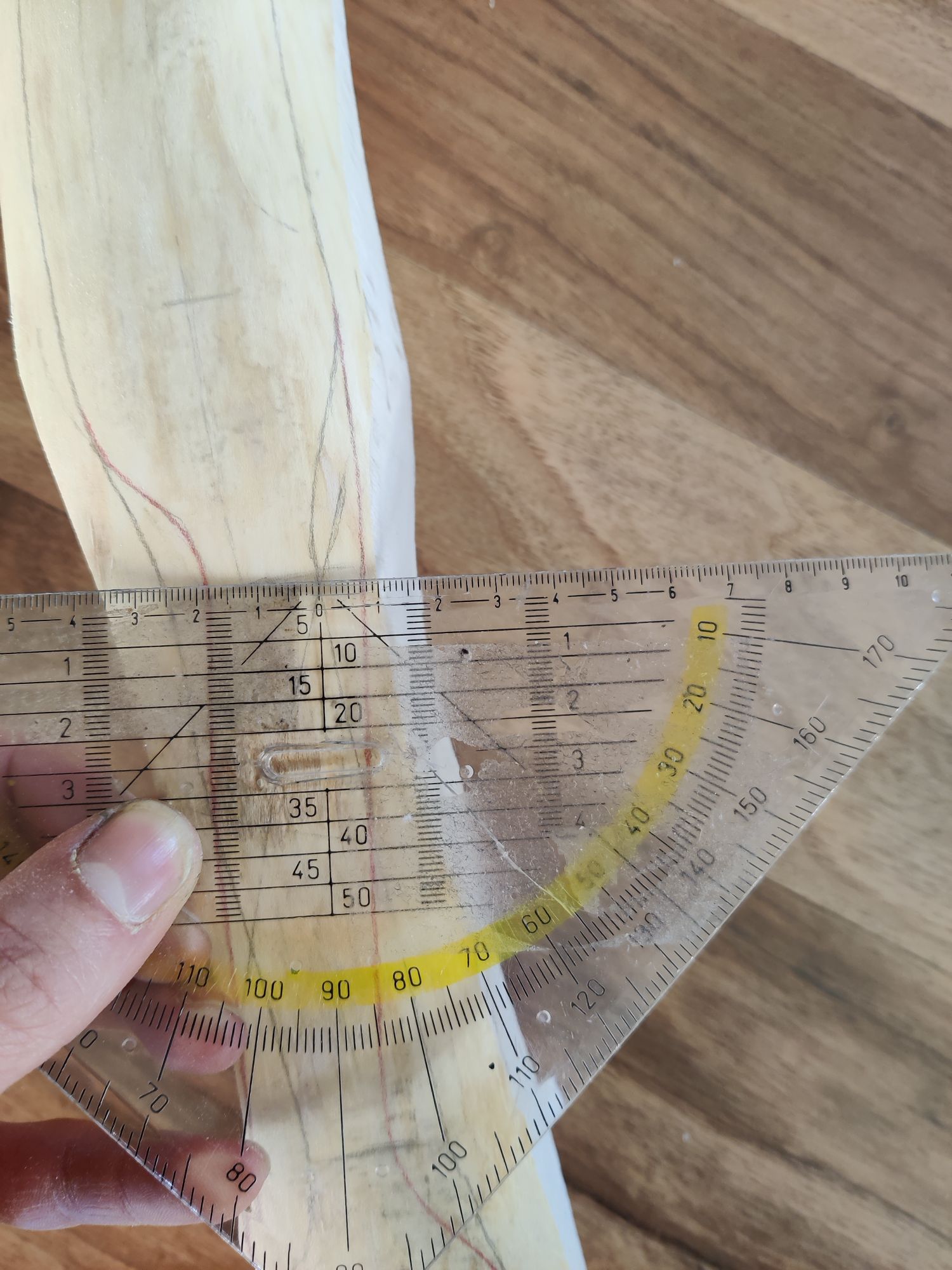

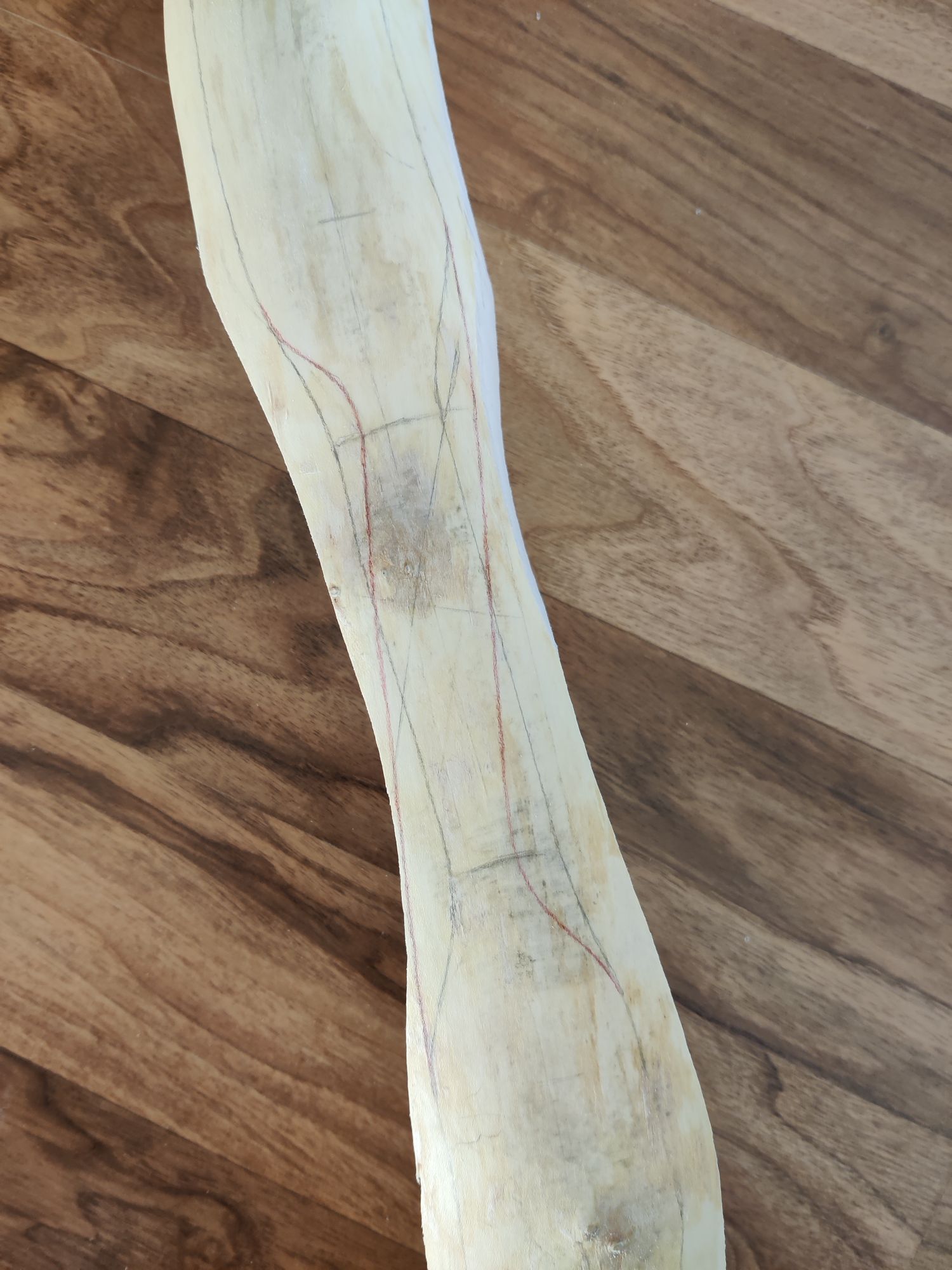

Was das angeht... Ich war gestern unmittelbar nach meinem Fotoupdate nochmal an der Bandsäge... Aber es muss trotzdem noch genug "Fleisch" da sein um alles offen zu haben. Denn ich habe den Wurfarm 5cm breit gezeichnet und die Enden 1,5cm und beim ausschneiden an beiden Seiten 1cm Abstand gelassen. Wie auf den Fotos zu sehen geht sich immer noch ein Z-Griff aus. Und die Sehnenlage kann ich über den Verlauf der Enden korrigieren.
Der Z-Griff wirkt etwas komisch, da er für gewöhnlich anders herum umgesetzt wird. Jedenfalls halte ich es schon für eine gute Idee. Ich schätze es reduziert die Schräglage des Bogens um ca die Hälfte.

Das erste Aufspannen wird schwierig werden, bin gespannt was draus wird.

schnabelkanne hat geschrieben: ↑04.04.2022, 20:22 Das erste Aufspannen wird schwierig werden, bin gespannt was draus wird.
Oh man, daran hatte ich noch nicht gedacht. Da fällt mir unter anderem ein dass ich den auch garnicht am Tillerbaum legen kann ::)
Den werd ich wohl nur über Videos tillern können :-\

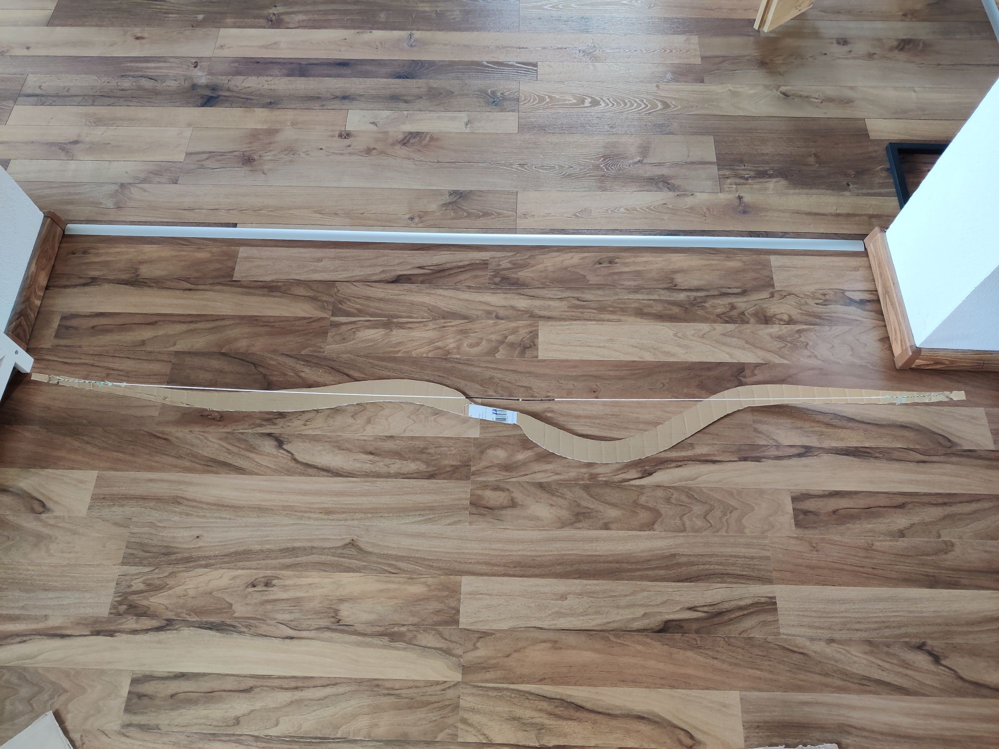

Bogenbas!

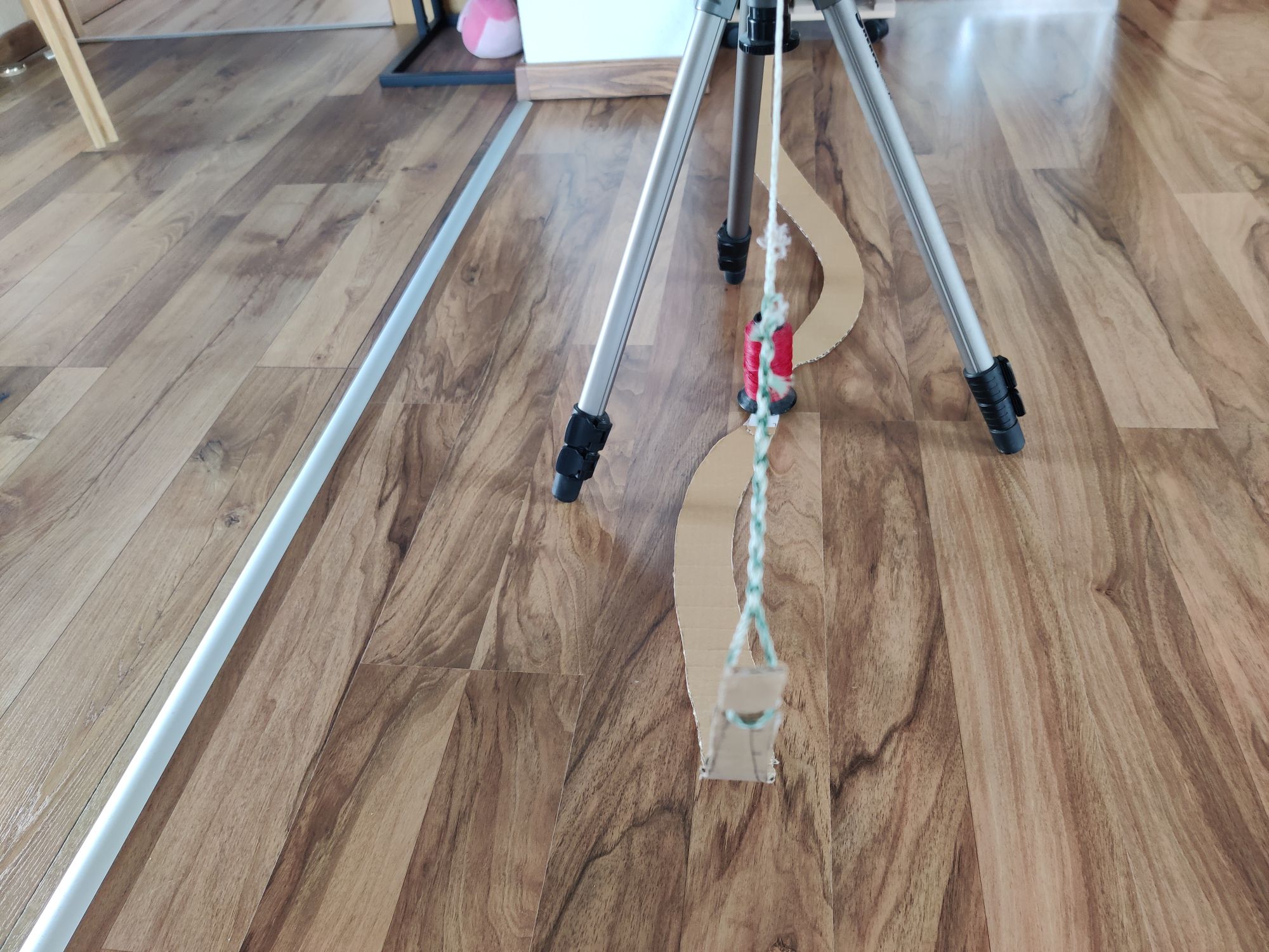

Lege den Bogen auf einen Karton und zeichne den Bogen ab, dann die Kopie ausschneiden, die Mittellinie anzeichnen und alle 3cm im rechten Winkel dazu eine Linie zeichnen, an diesen Querlinien knickst Du den Karton. Dann wirst Du sehen, wie das äußere Bogendrittel bds. gegengleich wegkippt (torquiert). Damit die Enden gerade bleiben, bräuchte es eine zweite gegengleiche Seitverbiegung am oberen und unteren WA. Daher musst Du zuerst die äußeren Wurfarmenden beim Tillern biegen lassen und dort wo die Schlange die Wurfarmenden wegkippen läßt, darf fast keine Biegung sein. Sieh Dir das an Deinem Kartonmodell genau an. Darum muss der Griffbereich mitbiegen und der Bogen lang sein. Der Schlangenbereich darf kaum biegen! Die Stellen die Biegen dürfen, sagt Dir Dein Kartonmodell!
LG Stephan
Beiträge: 1515
Hat gedankt: 149 Mal
Hat Dank erhalten: 407 Mal
Re: Mein krummster Hund
Hab ich noch vergessen: die Gegenbiegung zu den starken Seitverbiegungen oben und unten findet sich in der Griffsektion, darum muss der Griff zum Ausgleich mitbiegen. Durch ungleich dicke Seiten im S Bereich läßt sich auch die Torsion mildern. Probiers am Kartonmodell vorher aus. Dieses Wegklappen der Bogenenden mußt Du verhindern.

Ach und ich dachte du meinst ich soll außen anfangen weil man an den inneren reflexen Stellen schnell mal ne Schwachstelle bekommt. Oh man, ich hatte gehofft dass es reicht, dass eben über ungleich dicke Seiten auszugleichen. Und dass sich die beiden Schwünge im oberen Wurfarm gegenseitig halbwegs ausgleichen und nur der untere ein "Problem" wird 😅. Aber dass ich da ganze Bereiche steif lassen muss, hatte ich nicht erwartet. Und ein biegender Griff... 😕 Da würde man sich wünschen mehrere gleiche Rohlinge fürs experimentieren zu haben 🤔

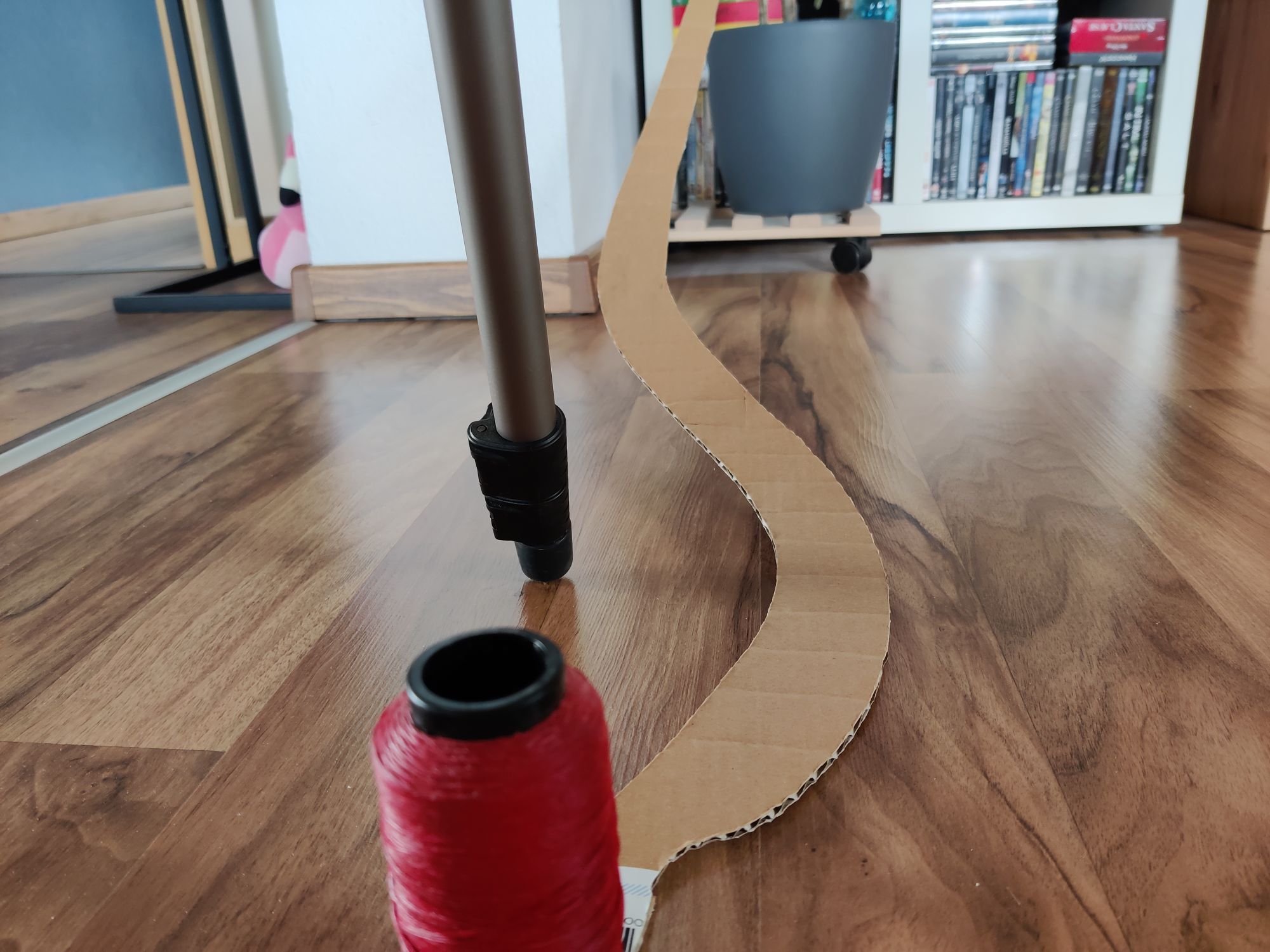

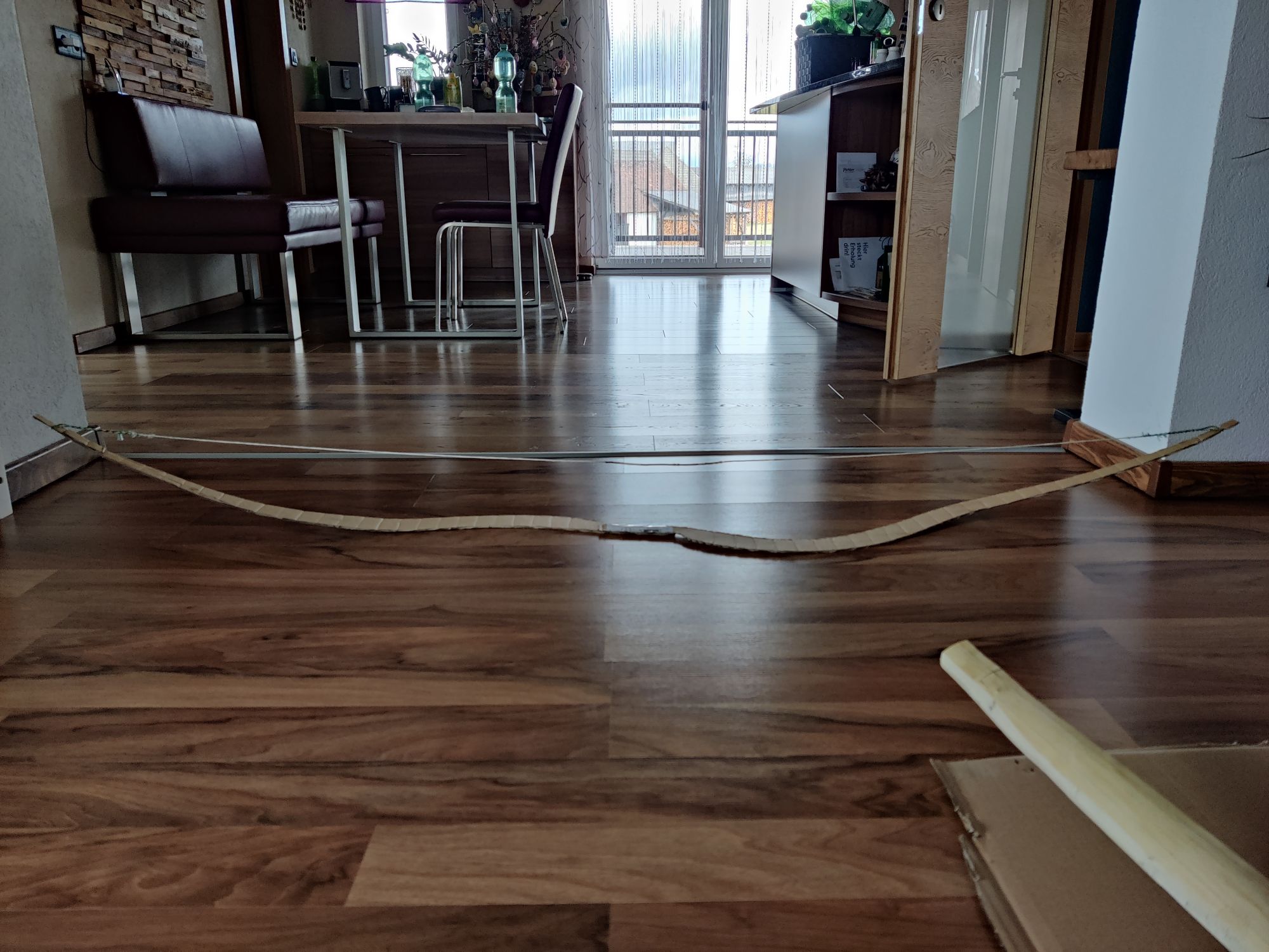

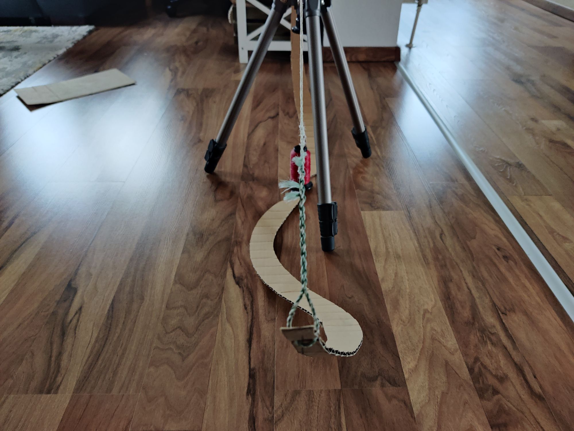

Habs jetzt ausprobiert und kann an dem Modell aber kaum Verdrehungen erkennen.
@Chirurg: Wie würdest du das Modell deuten? Worauf muss ich achten?
Unterer Wurfarm
Unterer Wurfarm
Oberer Wurfarm
Oberer Wurfarm
274 m | Selfbow 50#

Ach Mist. Ich glaub ich hab das mit der Mittellinie falsch interpretiert. Ich dachte mit Mittellinie meinst du die Sehnenlage 🤦🏻. Gut nochmal von vorn 😅
