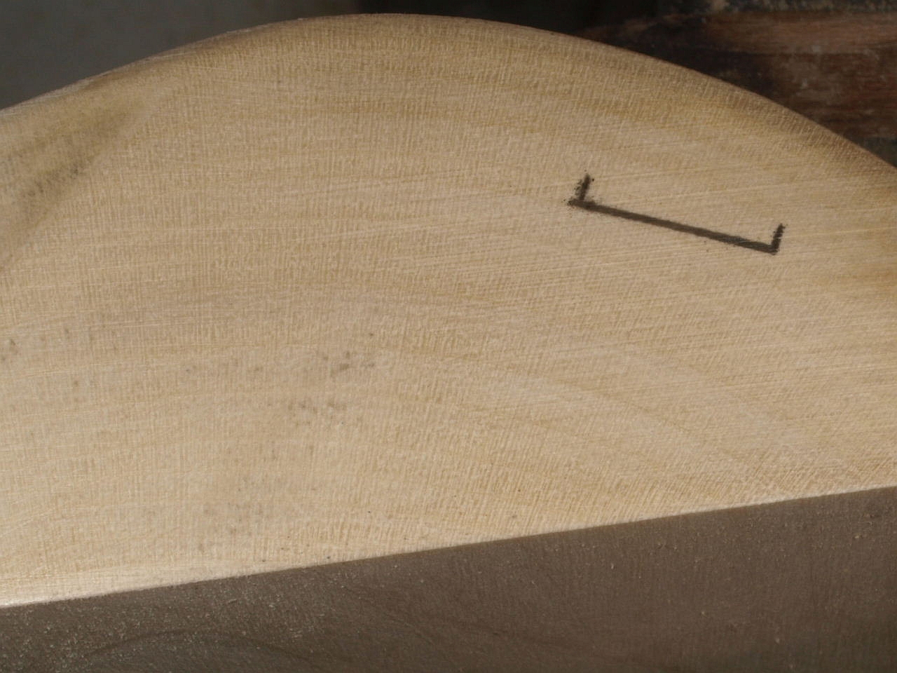

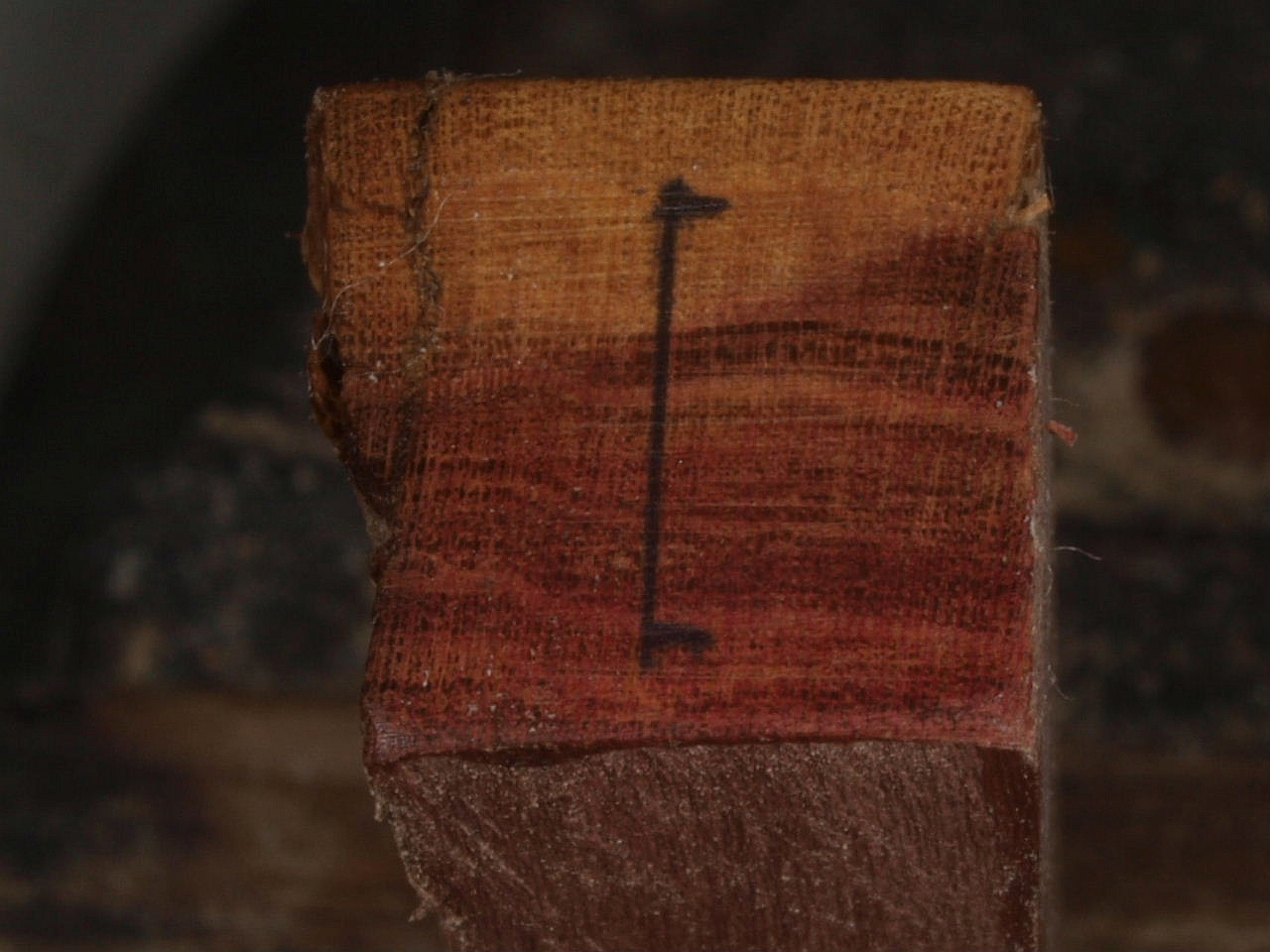

So, neue Bilder. Es ist nicht eine gleiche Probe, sondern dieselbe!!
No.1: Hirnholz
No. 5 Längsschnitt
Frisch geschliffen. Das Holz wird bei Lichteinwirkung schokobraun
No.7: Hirnholz
Wenig zu sehen, tatsächlich ein weißes Holz
