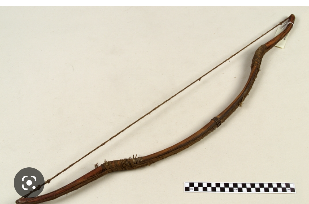

Re: Saplingbow 15, benzi, Hasel
Oder doch lieber so...?
- Hieronymus
- Beiträge: 3544
- Hat gedankt: 33 Mal
- Hat Dank erhalten: 185 Mal
Besser das 2. , da liegt die Sehne nicht auf

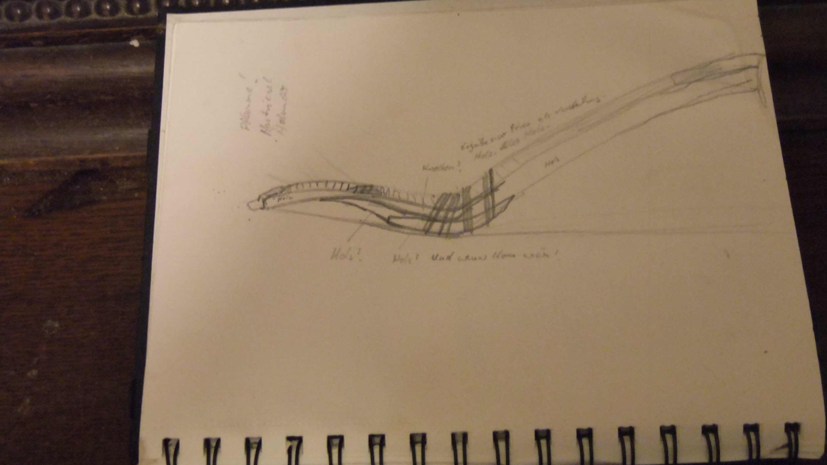

Sehe ich auch so. Beim ersten Bild ist mE auch gestückelt worden, links, das ist in meiner Sicht kein durchlaufender Stab, sondern ein Puzzle (und rechts dann auch), oder? Ich hatte im Sommer mal skizziert, was ich zu sehen glaube:
Danke für Eure Antworten!
Eine Verstärkung im Knick ist Standard, ob der Hauptteil angesetzt wurde ist schwer zu erkennen...
Gefühlt würde ich Euch zustimmen, aber Sehnen Kontakt am Knie wäre schieß technisch natürlich deutlich schneller..
Aber ich vermute dass ich beim ersten Bogen dieser Bauart die Flucht kaum so halten können werde, dass die Sehne sauber mittig aufschlägt...
Ich glaub auch, dass der erste Bogen (der, bei dem die Sehne anschlagen würde) nicht auf Standhöhe ist, guck mal:
http://2.bp.blogspot.com/_QlTAdivgTKY/S ... bows01.jpg
Wie es gemacht wird, sehe ich nicht, evtl. ist die Sehne geknotet und wird um die Nocken geschlungen, bis Standhöhe erreicht ist?
Angesetzte Wufarmenden: Ist für Dein Projekt wohl irrelevant, weil es definitiv Bogen in dieser Form aus einem Stück Holz gibt. Evtl. wurde ja dieselbe Bogenform von unterschiedlichen Kulturen verwendet, von denen nur die eine Zugang zu frischem Bogenholz hatte, während die andere auf weniger otpmale Materialien zugreifen musste ... Haste ja woanders auch: Die nordasiatischen/finnischen Holz-Holz-Kompositbogen sind von Form und Funktion her an das Material angepasste Bogenkonzepte, die weiter im Süden als Horn-Sehne-Komposit verwirklicht werden.
Dass aber Bogen in dieser Form aus Mistholz (Treibholz? Kistenbretter? Fassdauben?) gebaut worden sind, wenn auch an kritischen Stellen verstärkt duch anderes Material, bestärkt mich in der Annahme, dass stehende Jahresringe funktionieren. Was die See liefert, hat wohl nur selten einen belastbaren Rückenring aufzubieten, und im Abfall der Eroberer war wahrscheinlich auch kein für den Bogenbau voroptimiertes Holz zu finden.

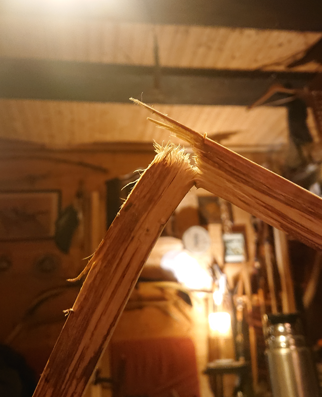

In der TBB wird Kochen und Dämpfen ja praktisch gleichgesetzt... Hab das ersten Mal gekocht... mein Gefühl sagt mir, dass es nicht so heiss wird..
Mal eben am Abend noch den scharfen Knick biegen hat nicht geklappt...
Ich brauche bei dieser doppelten Biegung mit frischen Holz eine neue Strategie...
- Beiträge: 1451
- Hat gedankt: 149 Mal
- Hat Dank erhalten: 393 Mal
Oje, untypischer Biegungsbruch, keine Biegungskeile, durch punktuellem Druck entstanden. Kochen geht gut bei dünnen Leisten, wie Bootsrippen fürs Kanu. Aber enge Knicke, wie auch bei Spazierstöcken aus Haselnuss, wird immer mit Dampf gemacht. Schade, nächster Versuch mit Federbandstahl nach der Methode von Thonet. Die Zugseite muss gestaucht werden und nicht die Druckseite gedehnt. LG Stephan

Das Kochen habe ich ausprobiert, weil das Kapitel Holz biegen in der TBB direkt neben den Inuit Bogen steht... Das viele Wasser über eine so lange Zeit am Kochen zu halten war eh nicht so der Bringer und es war mehr ein Versuch wieviel Hasel mit stehenden Jahresringen aushält...
Ich habe letztes Jahr viel in Dampf gebogen.. Aber halt jeweils nur in eine Richtung und mit trockenem Holz.. Und liegenden Ringen..
