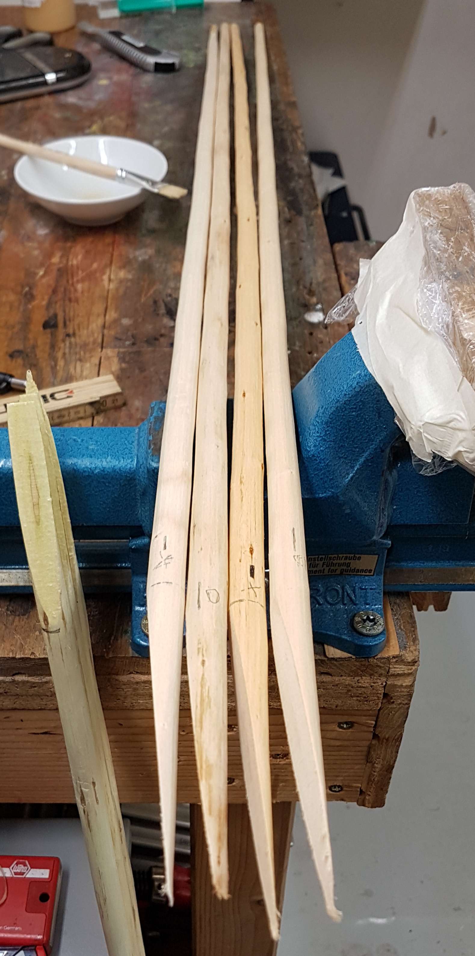

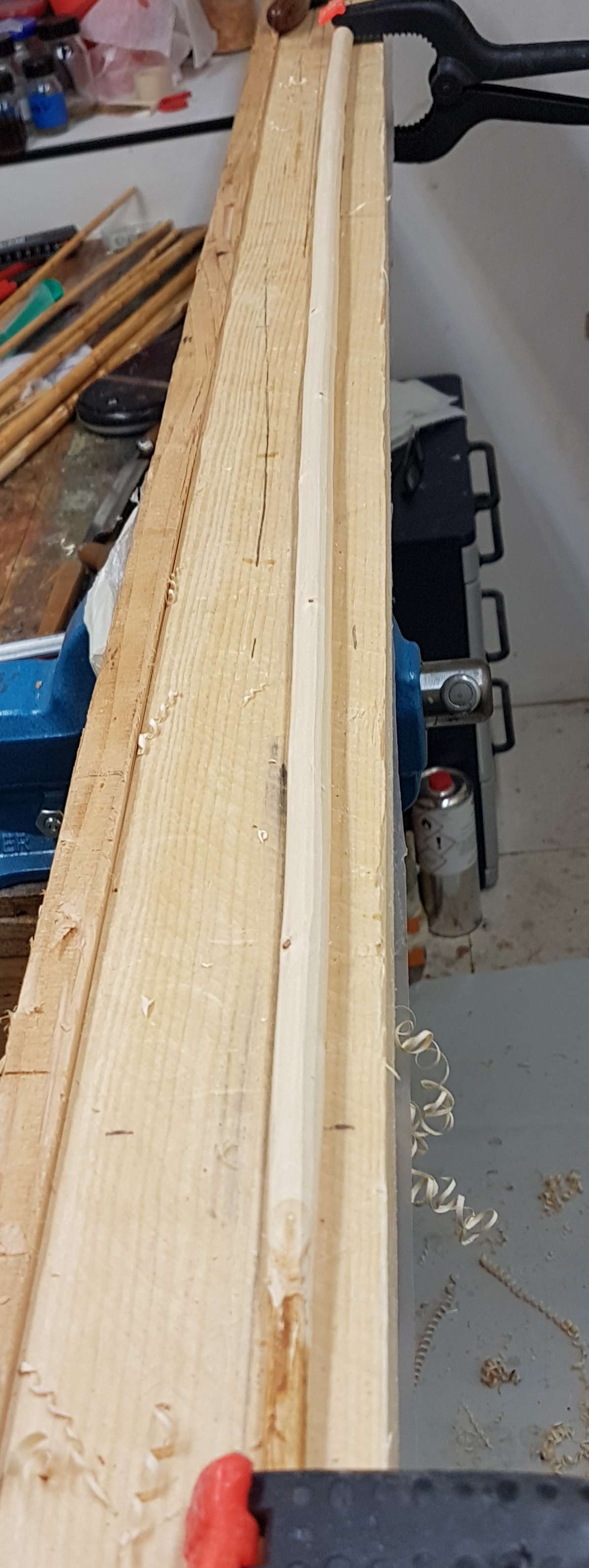

Dann habe ich 4 Kirschpflaumenstängel mit Hilfe des Schweifhobels auf etwa gleiches Gewicht gebracht - die Teile werden nochmal gerichtet, ich möchte möglichst wenig seitliche Spannung im fertigen Konstrukt haben.
die Haselstangen müssen mittig verbunden werden, mal sehen wie ich das mache. Wird sicher der schwierigste Teil

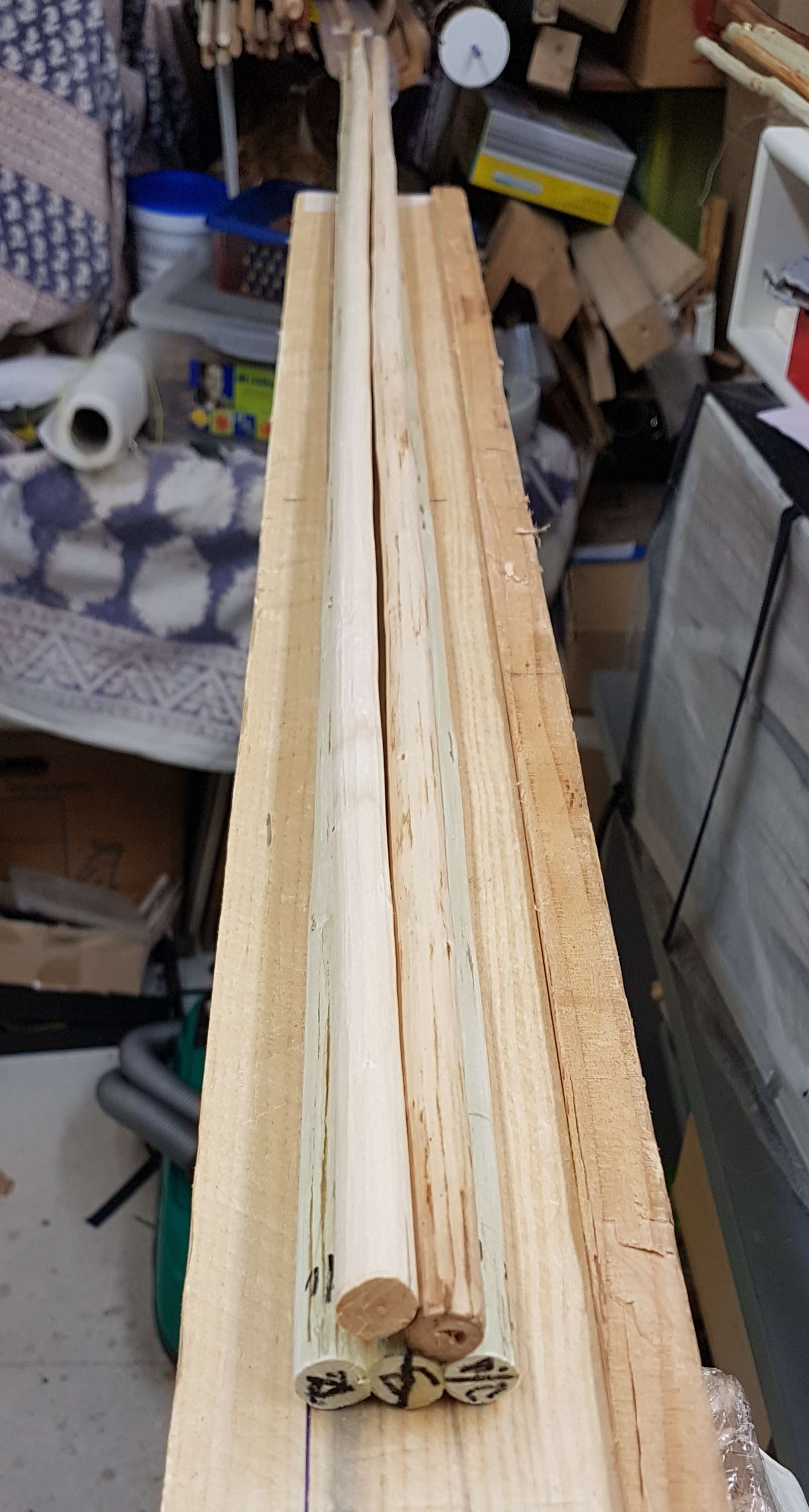

so sieht später das Konstrukt im Querschnitt aus
Das war der schwerste Stängel

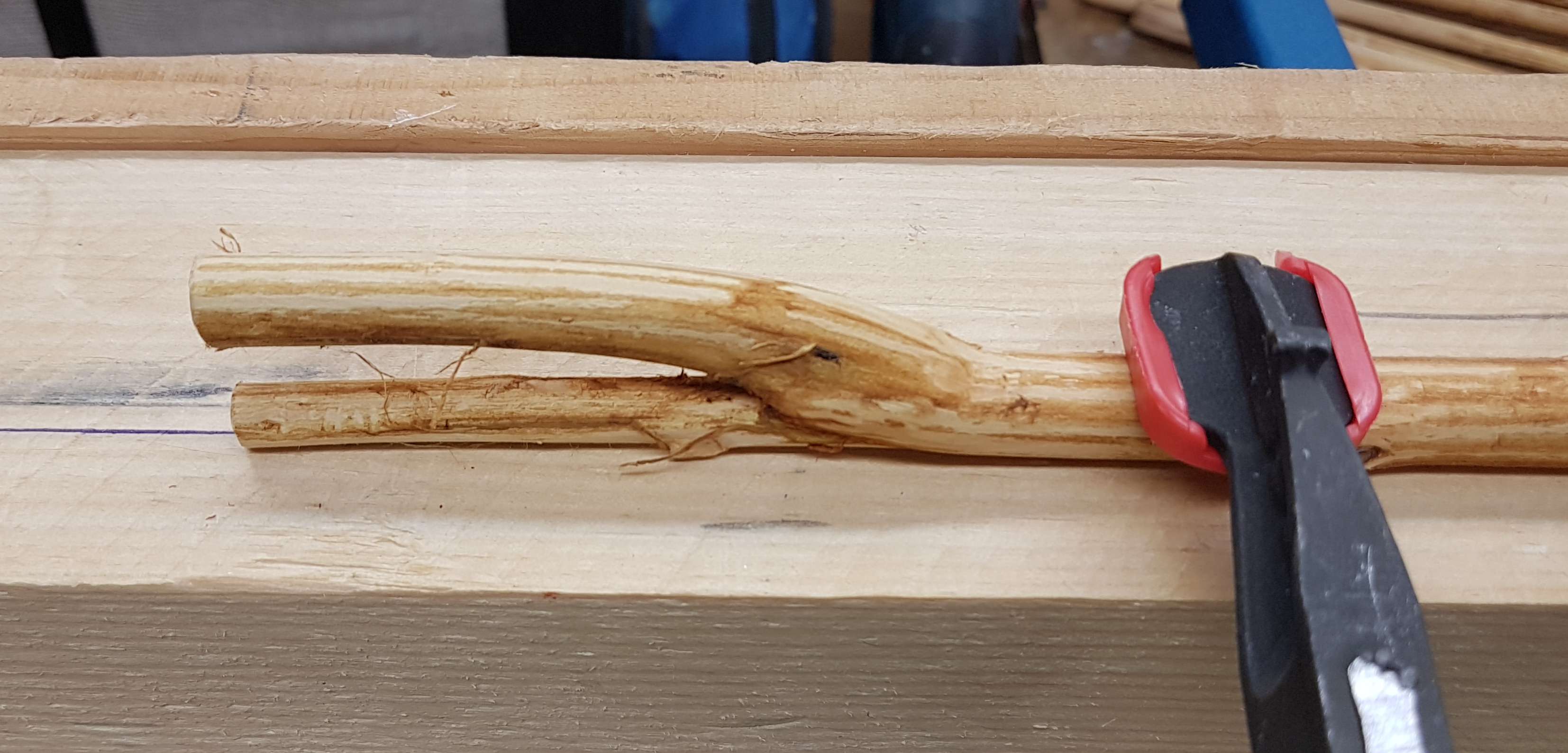

Hier war eine Gabelung an einem Stängel, habe ich mit einem kleinen Ziehmesser weggeschnitten

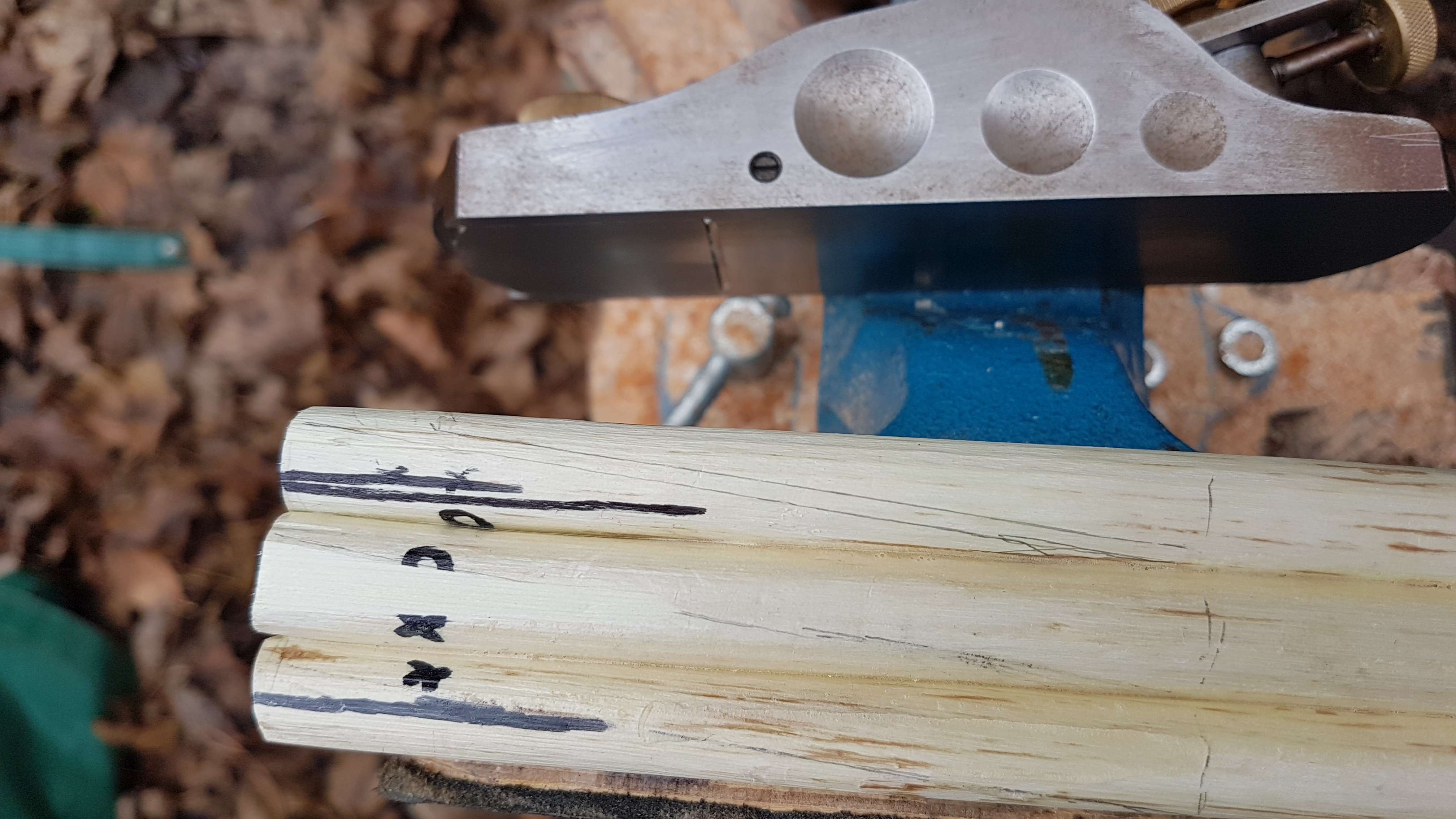

Zum Hobeln habe ich immer den jeweiligen Stängel auf einen Balken gezwungen und rundum abgeschält

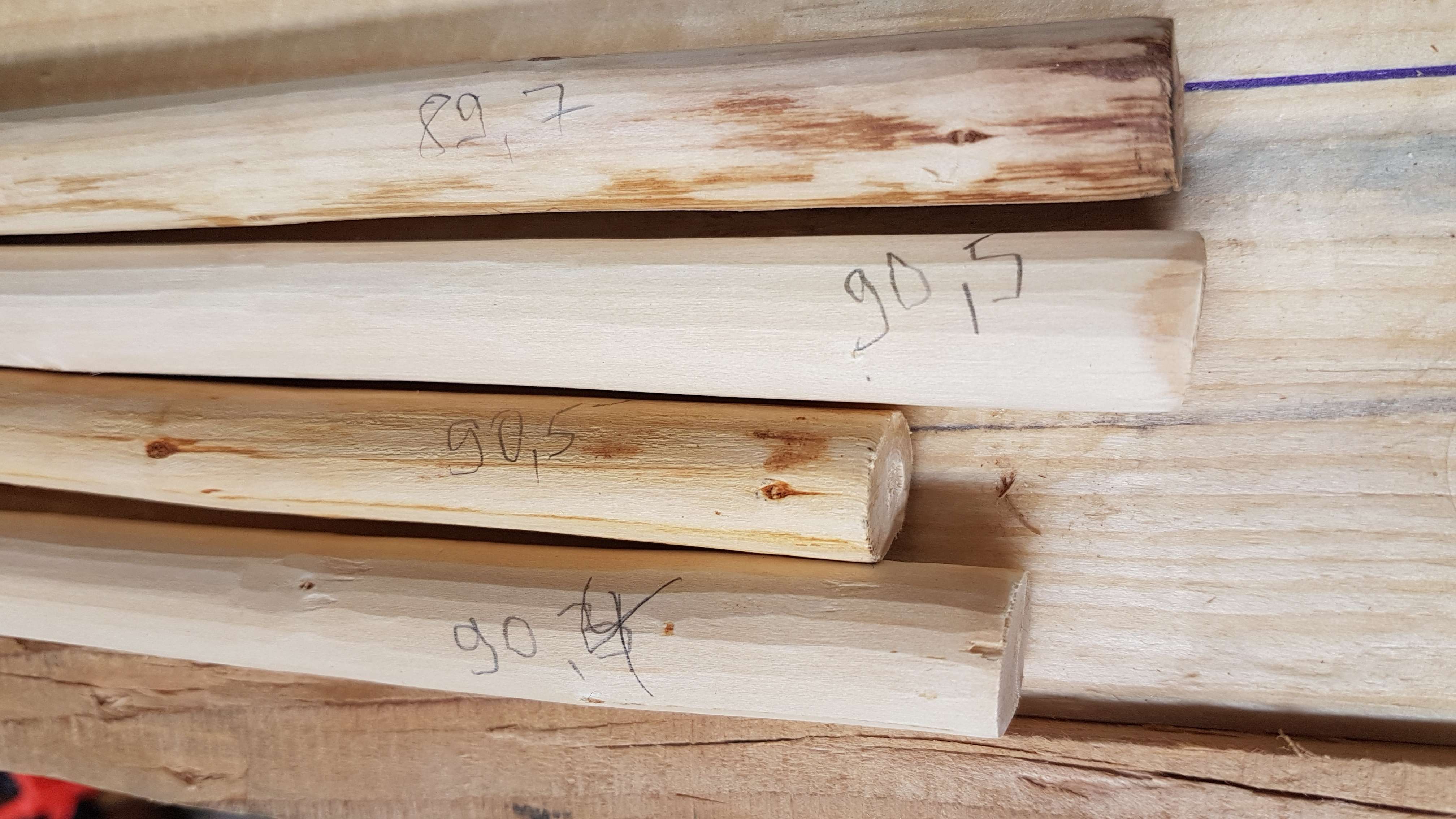

das vorläufige Gewicht der 4 Kirschpflaumen-Stängel. Die Teile sind aber noch nicht trocken genug

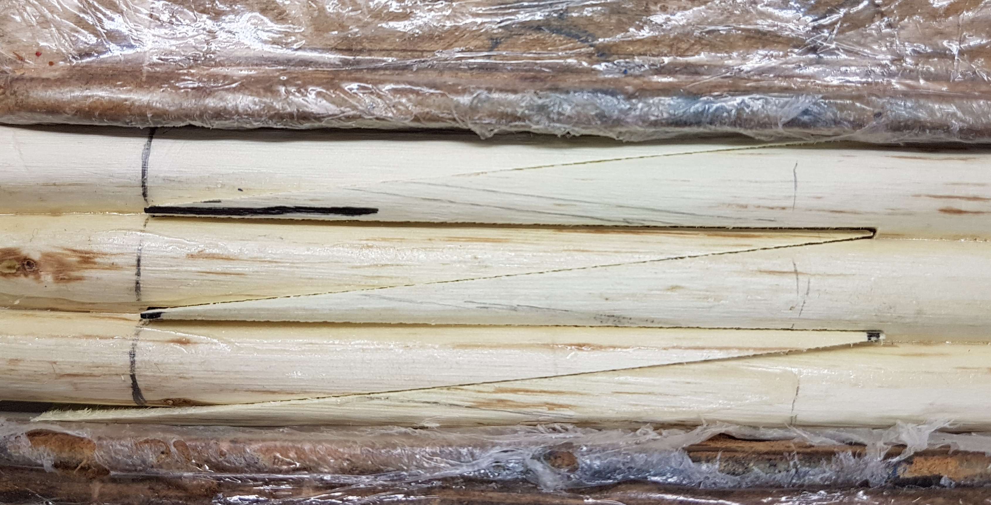

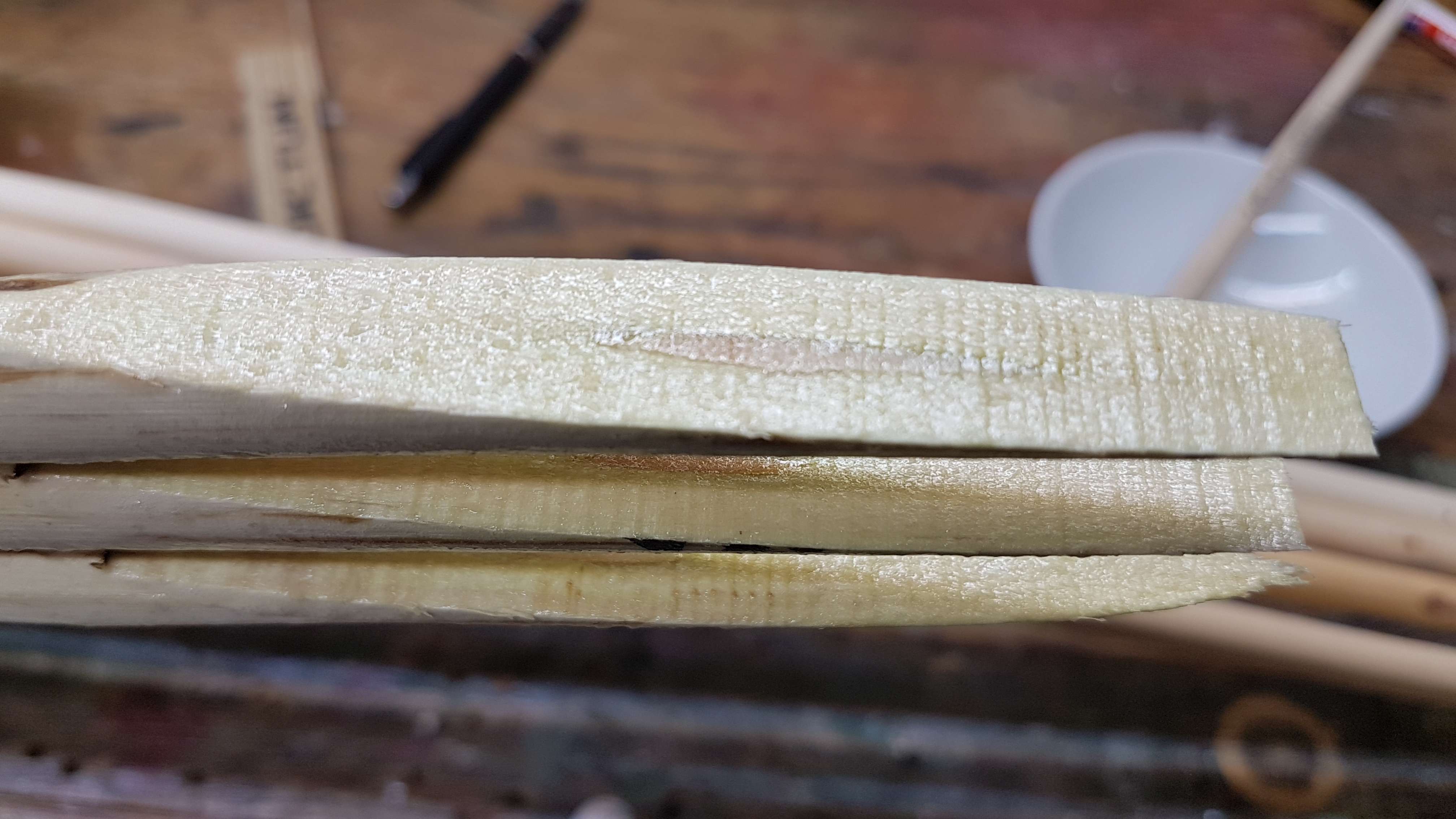

Heute ging es weiter, ich habe mich für Schrägspleiße entschieden, was bei den 3 zusammengeklebten Hasel-Stängeln einem Z-Spleiß entspricht - erschien mir am einfachsten.
Mit Einhandhobel hervorstehende Teile entfernt und an zweiten Dreierstängel angepasst
Stirnseite der angepassten Stängel
zunächst mal die Enden gerade geschnitten

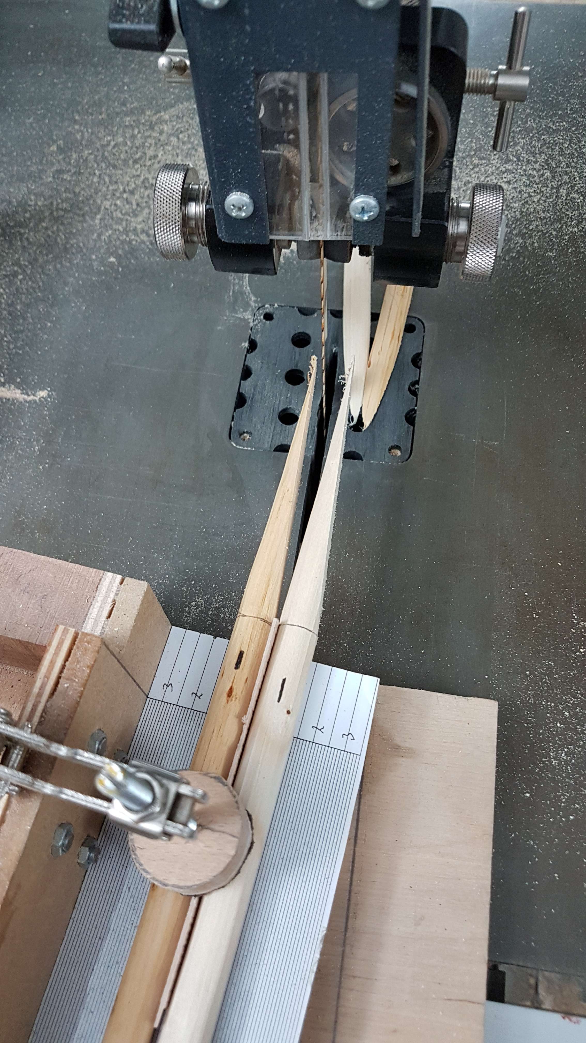

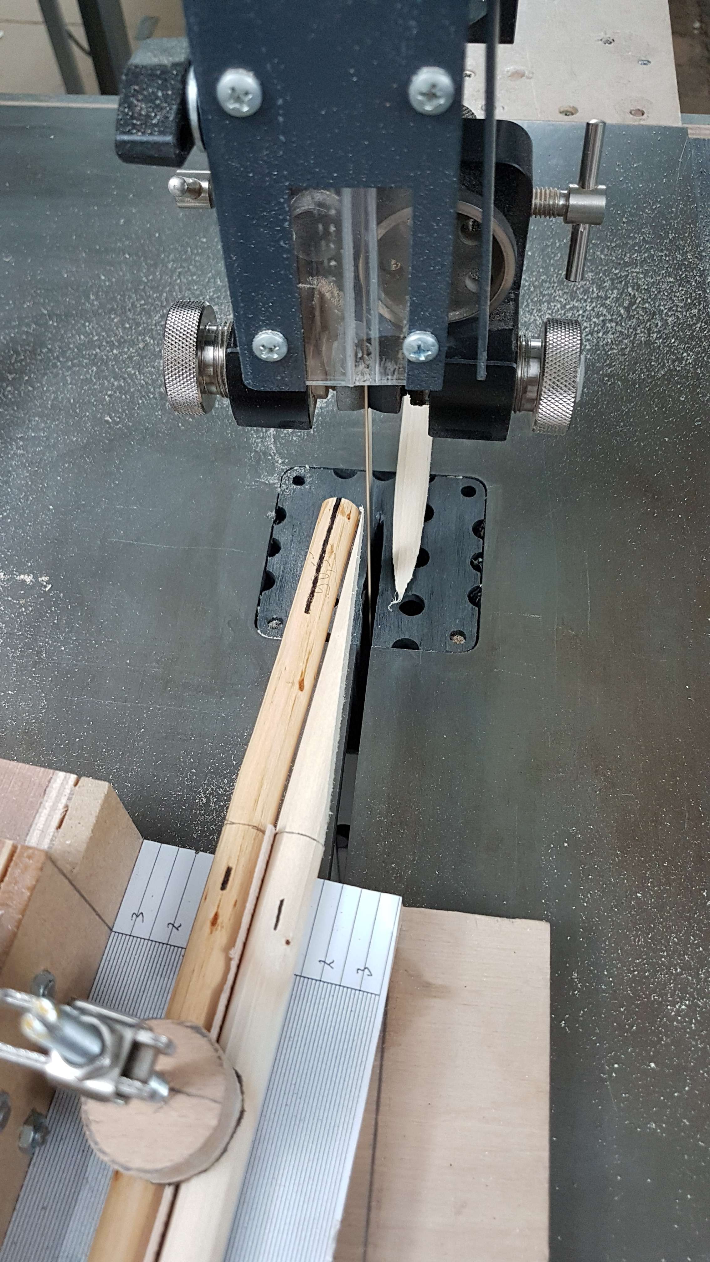

Hasel in Spleißlade eingespannt und Spleiß geschitten
erster Pass-Check nach Schnitt, schon ganz  gut
Passung verbessert, gut genug zum kleben
Haselspleiße grundiert

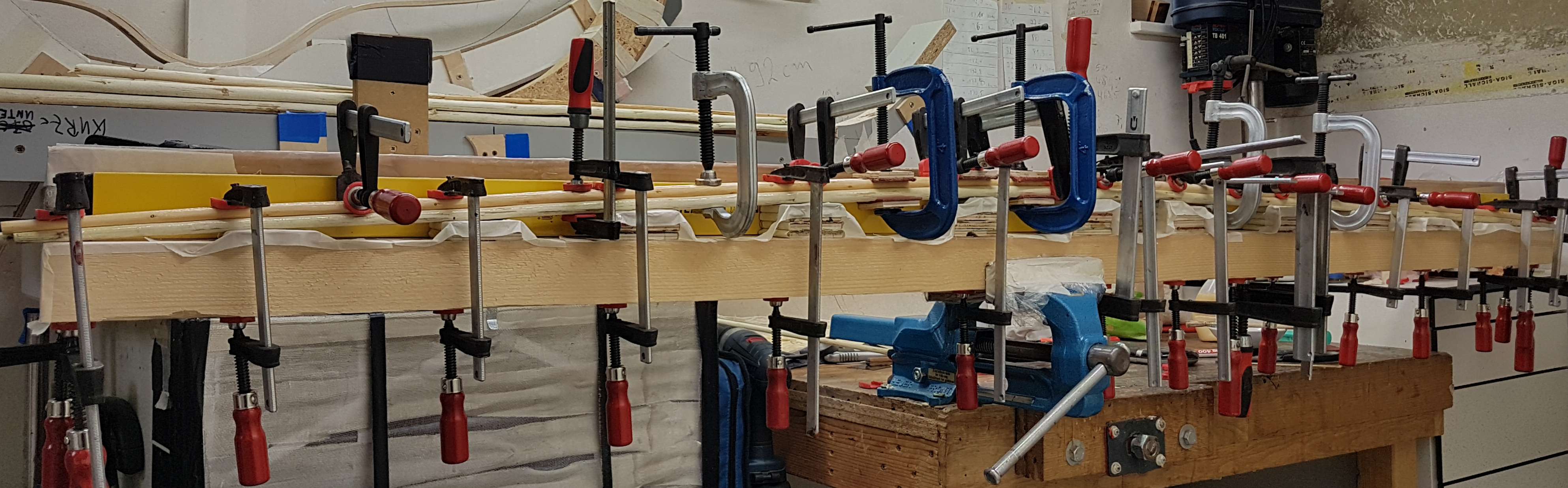

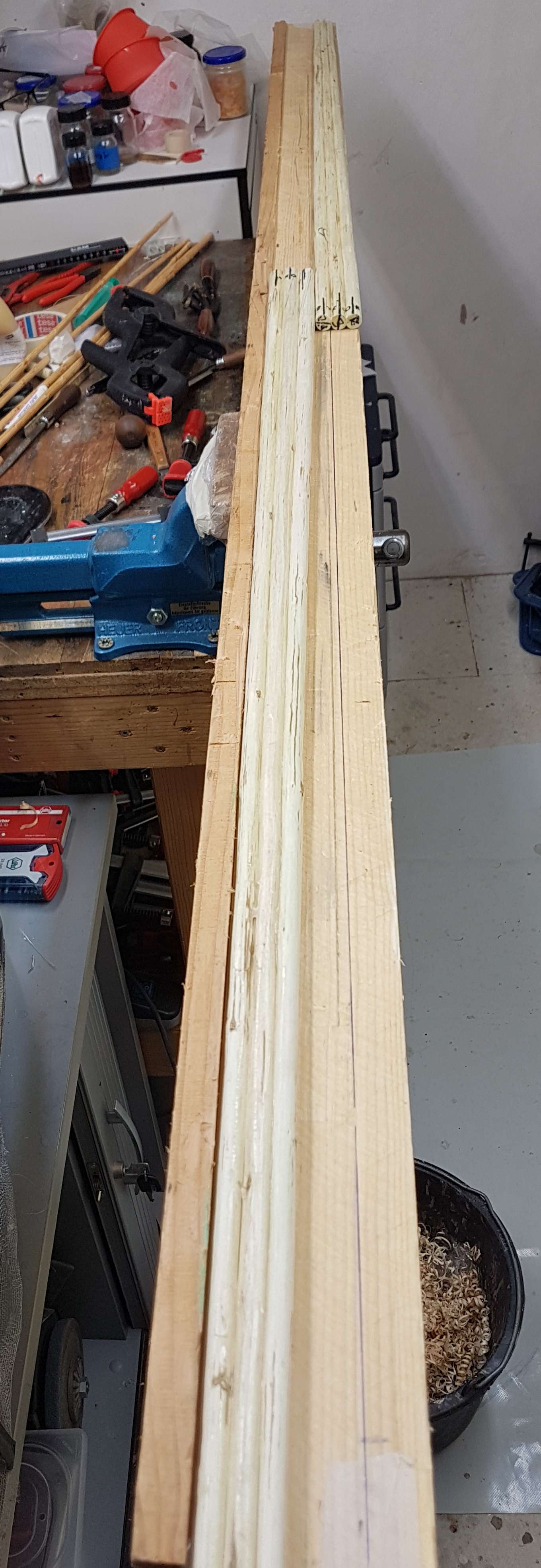

Haselspleiß geklebt und gezwungen

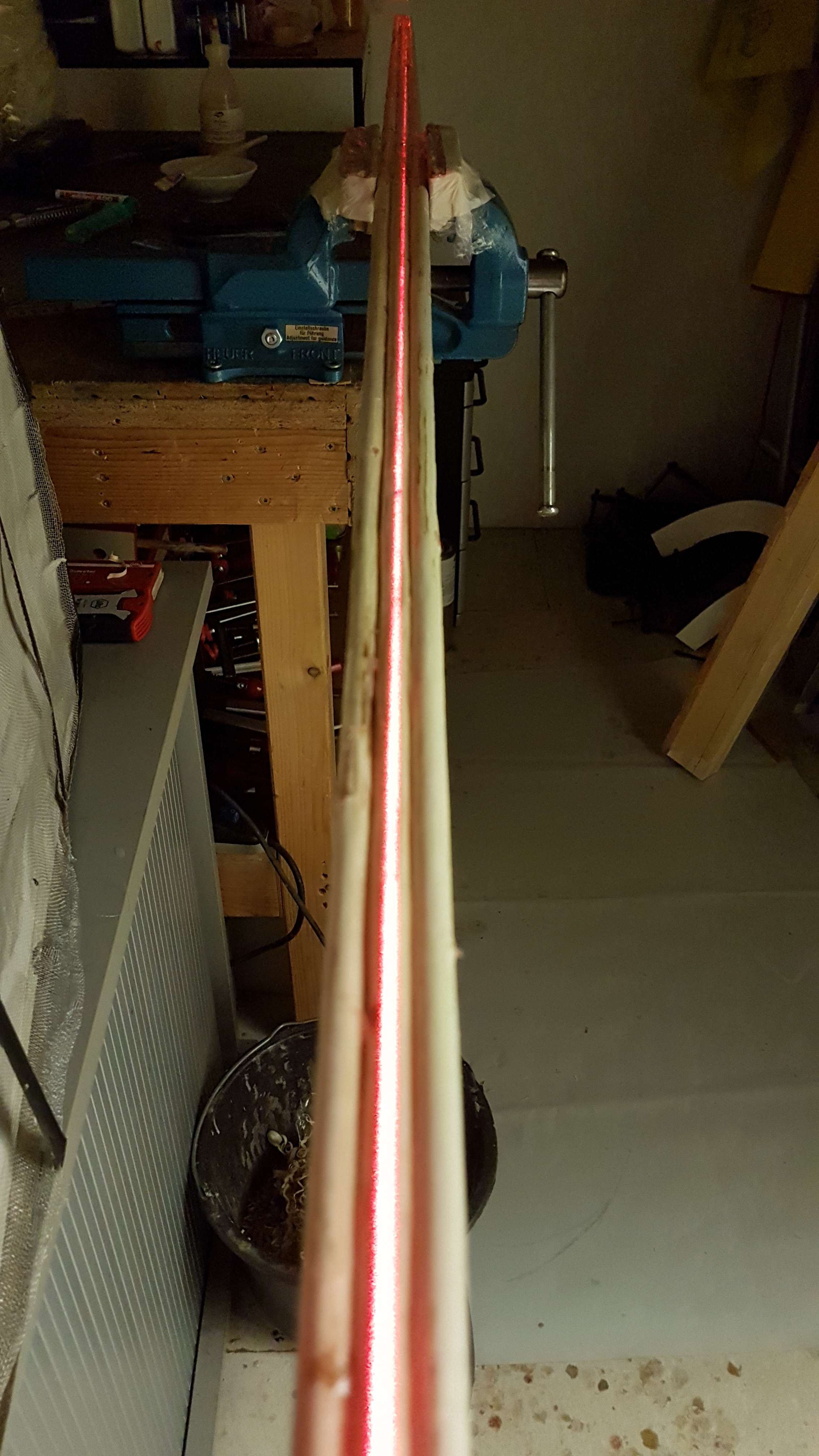

Check Hasel schön gerade

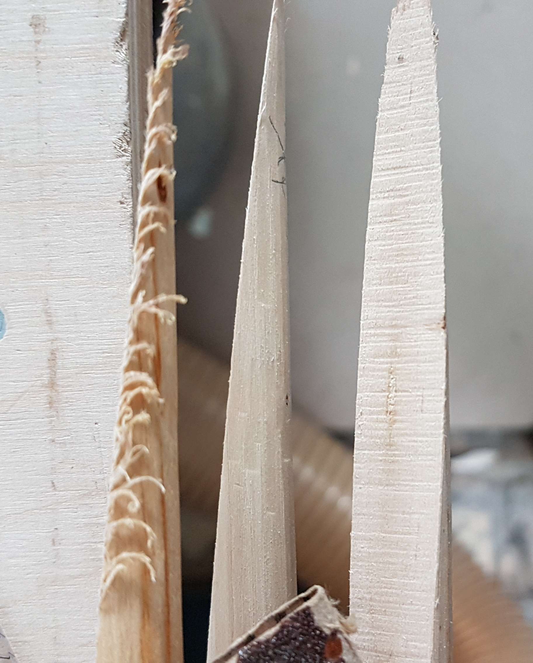

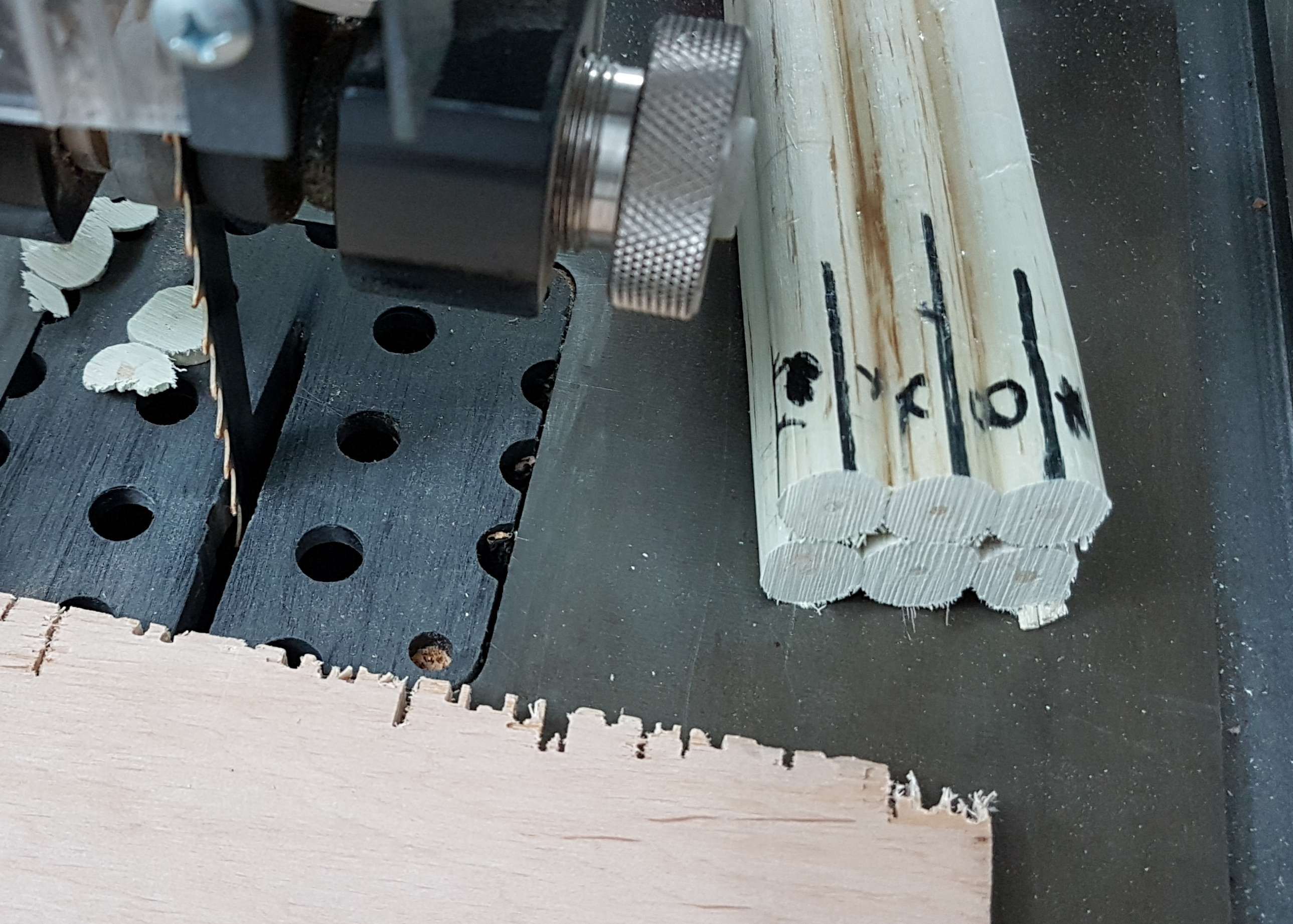

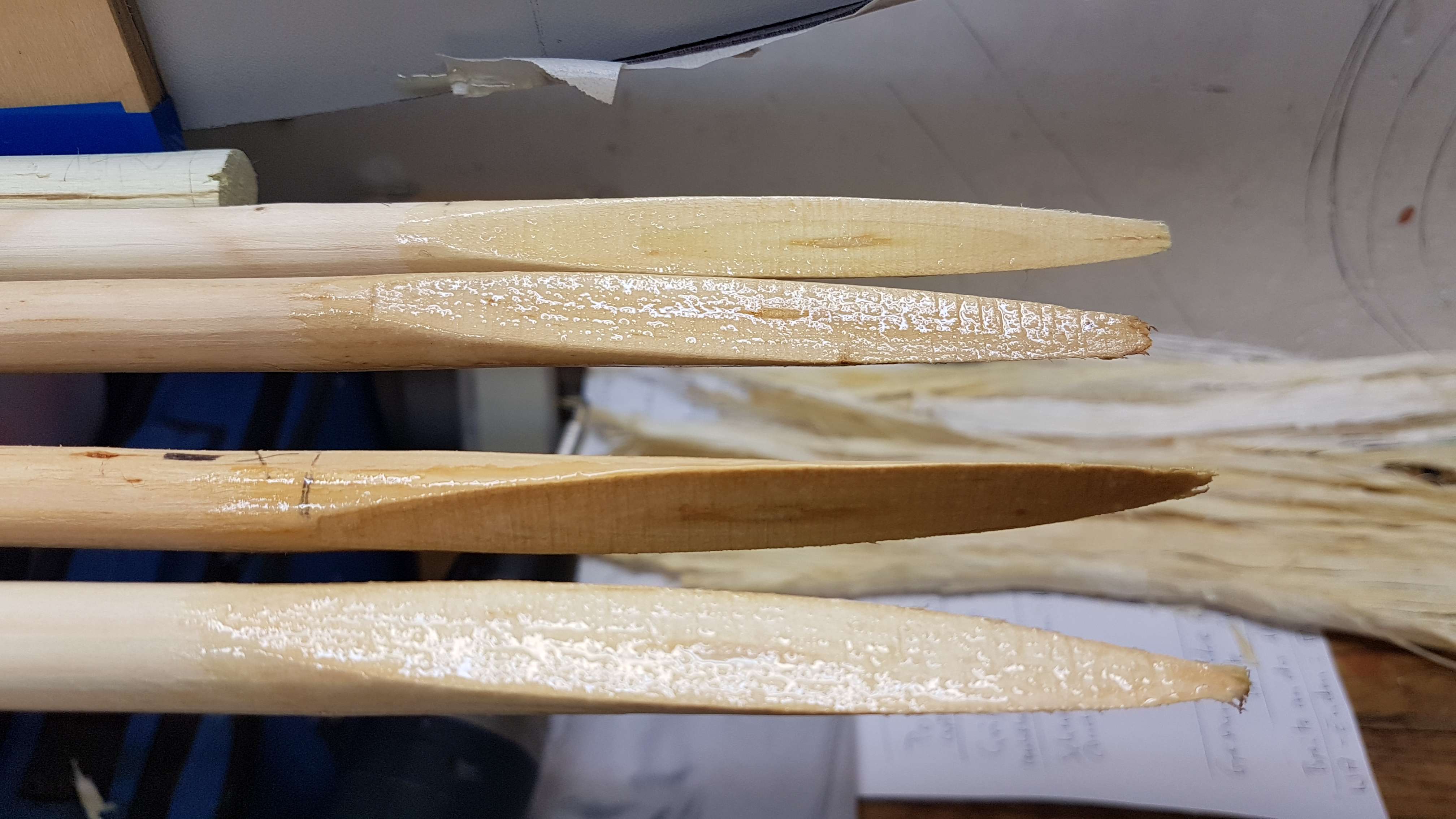

Dann ging es mit den Kirschpflaumen-Stängeln weiter. Alle gewogen, sind noch nicht ganz trocken und nochmal gerichtet. Dann die Bauchseite rausgesucht und markiert (möglichst wenig Äste auf der Druckseite).
Danach die Spleiße geschnitten, die Stängel mit Ziehklinge geputzt und die Spleiße grundiert.
erster Spleiß geschnitten
zweiter Spleiß geschnitten
Reste von Säge mit Schleifpapier entfernt, das Sägeblatt ist bald fertig
Kanten vom hobeln mit Ziehklinge entfernt
Krischpflaumen-Stängel gerichtet (muss ich wohl einen nachrichten) und geschnittene Spleiße
Kirschpflaume Spleiße grundiert

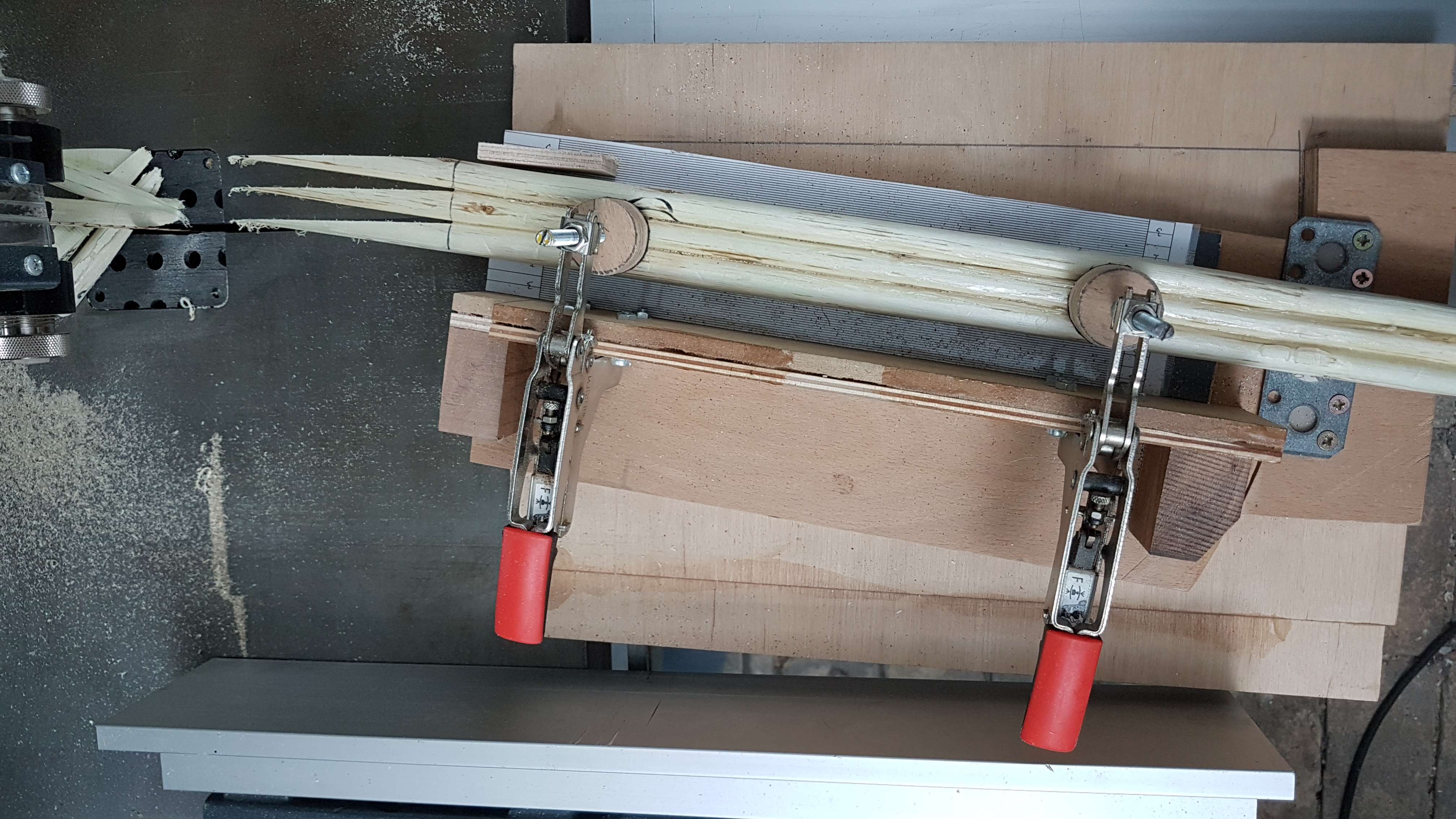

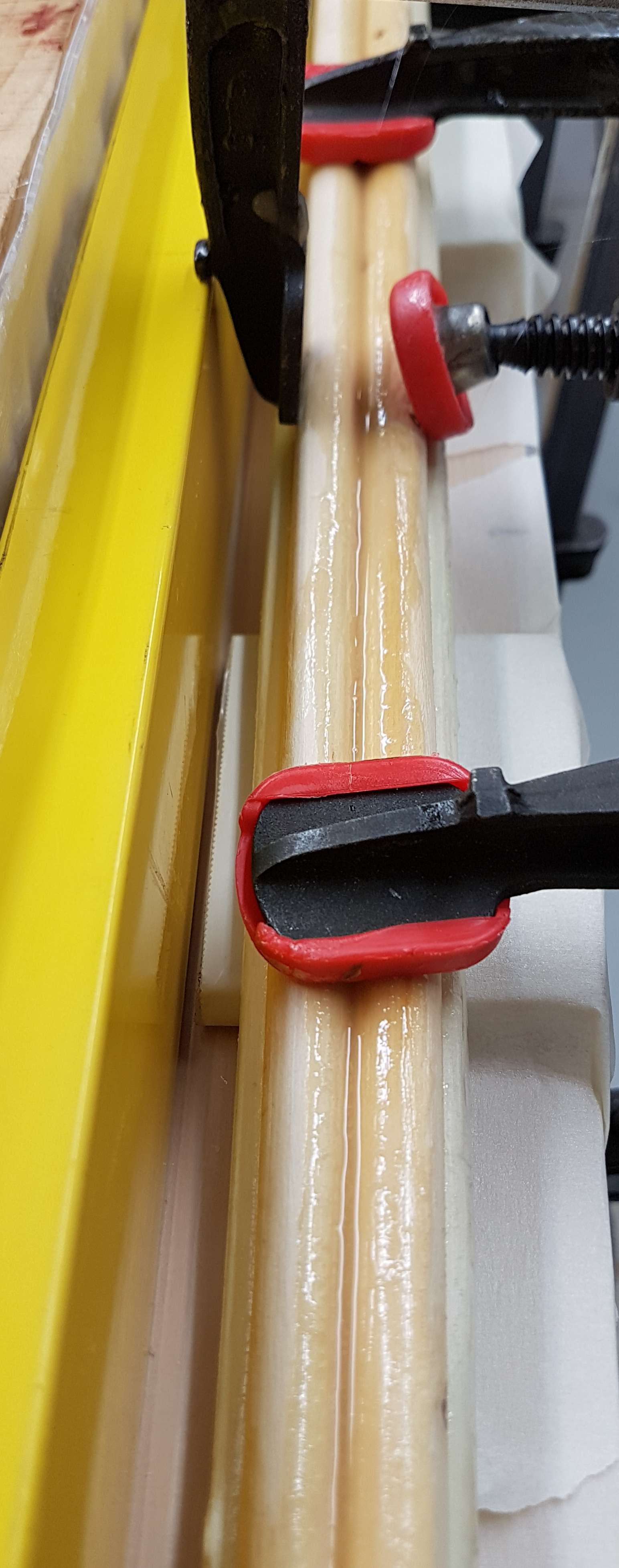

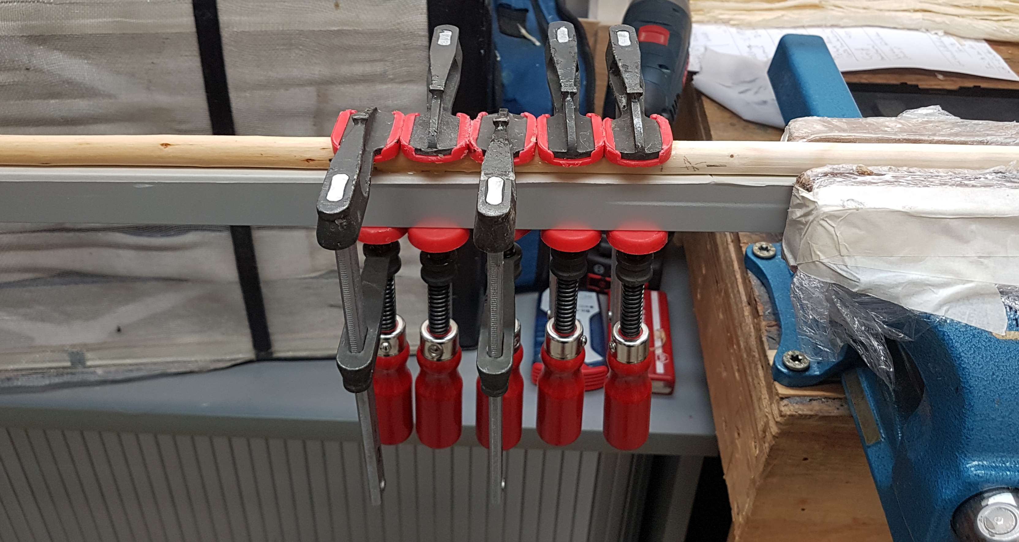

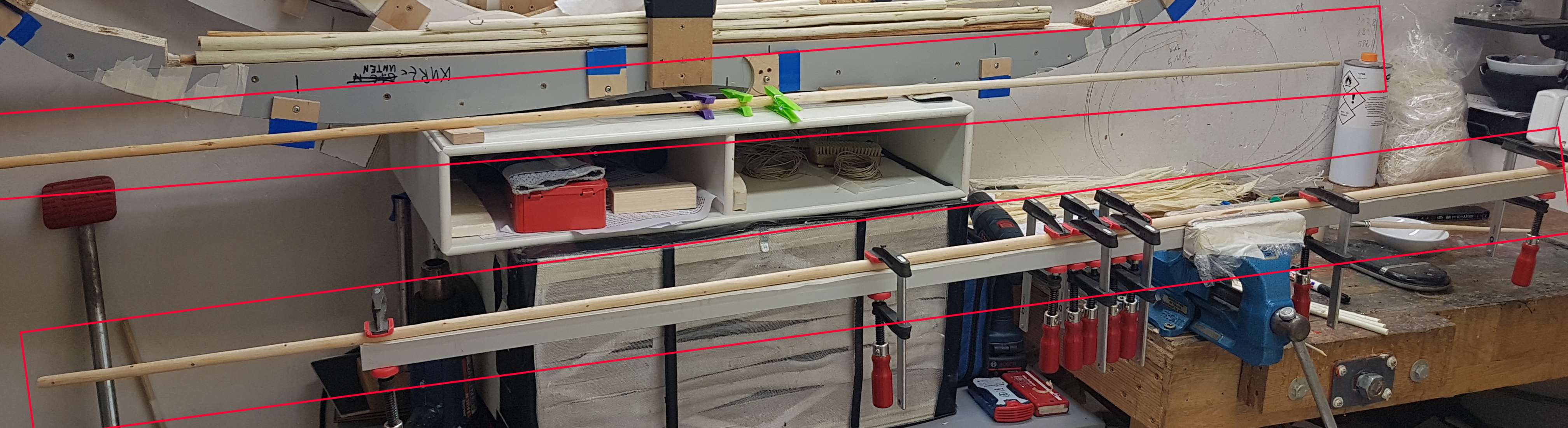

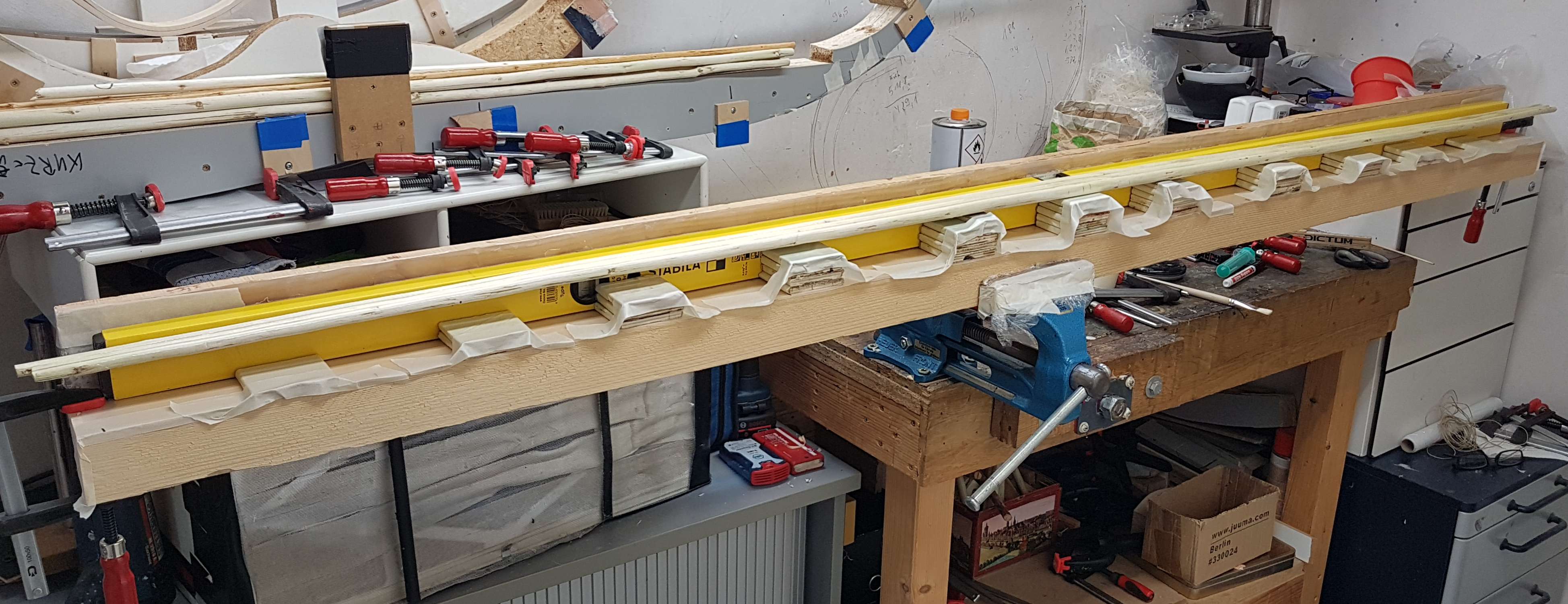

Heute wurden die 4 Kirschpflaumen-Stängel nacheinander geklebt, nach 2 Stunden war der Kleber ausreichend fest und die ersten beiden Stängel sicher verbunden. Dazu habe ich die Stängel auf ein Alu-Profil gezwungen, damit beide Stängel sicher fluchten (das Alu-Profil hat einen Längsschlitz).
auf Alu-Profil gezwungen
zur Sicherheit zum weiteren trocknen mittig mit Klammern fixiert

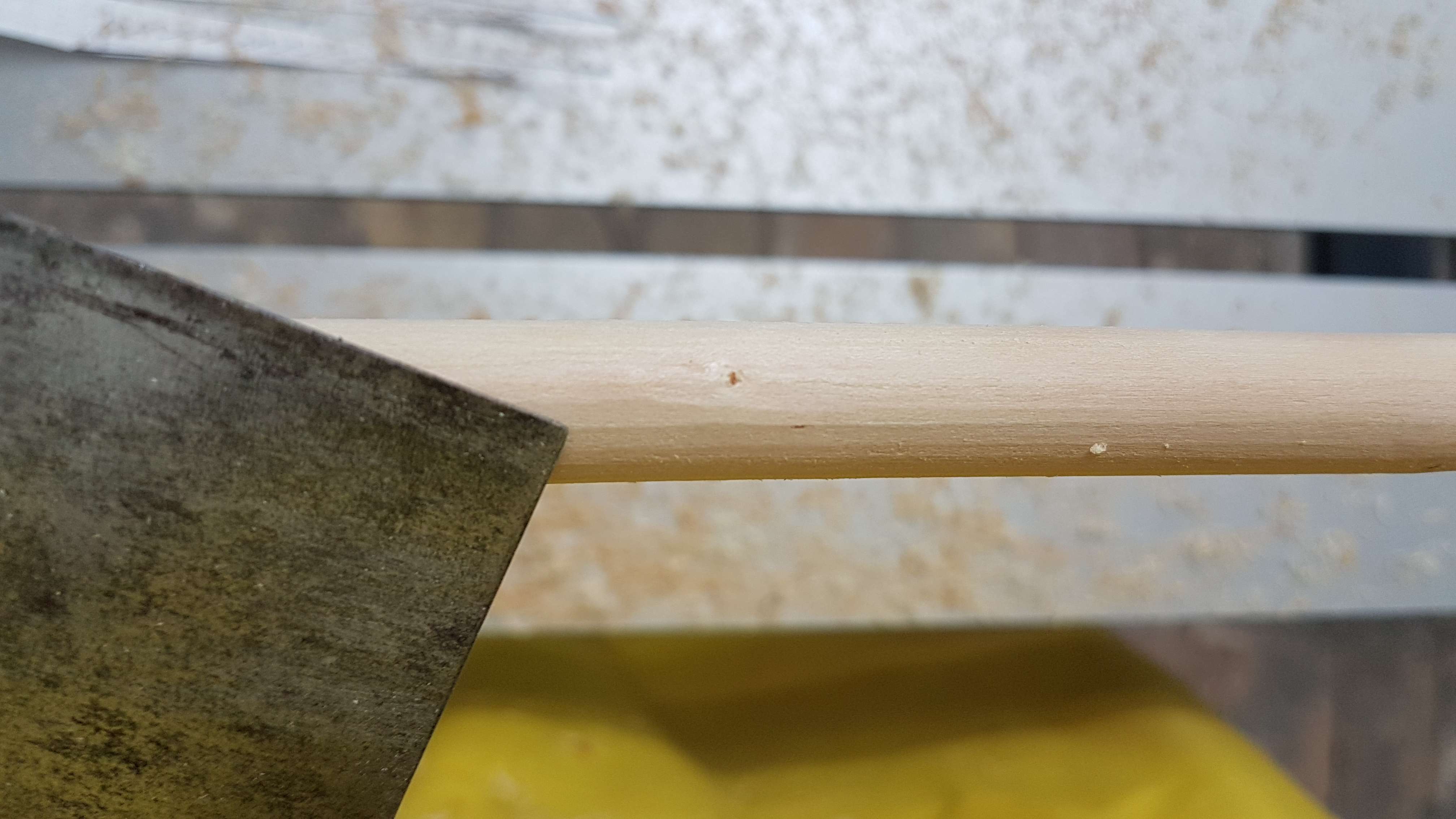

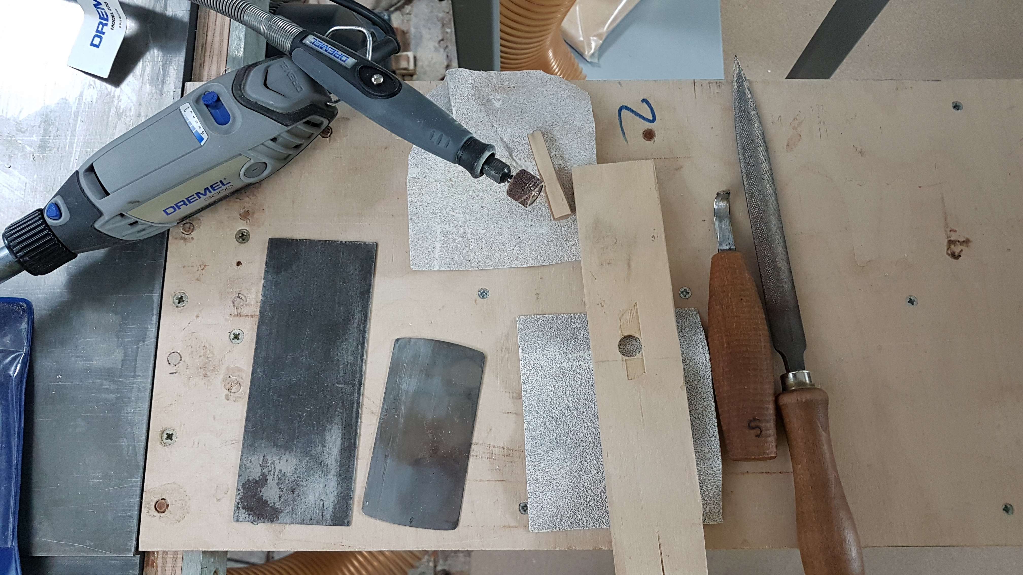

Vorgestern habe ich die Passung zwischen den Hasel und Kirschpflaumen Stangen verbessert. D.h. bei den verklebten Haseln die beiden Rinnen, in die die Kirschpflaumen eingeklebt werden, mit dem Dremel und Schleifpapier verbreitert und vertieft.

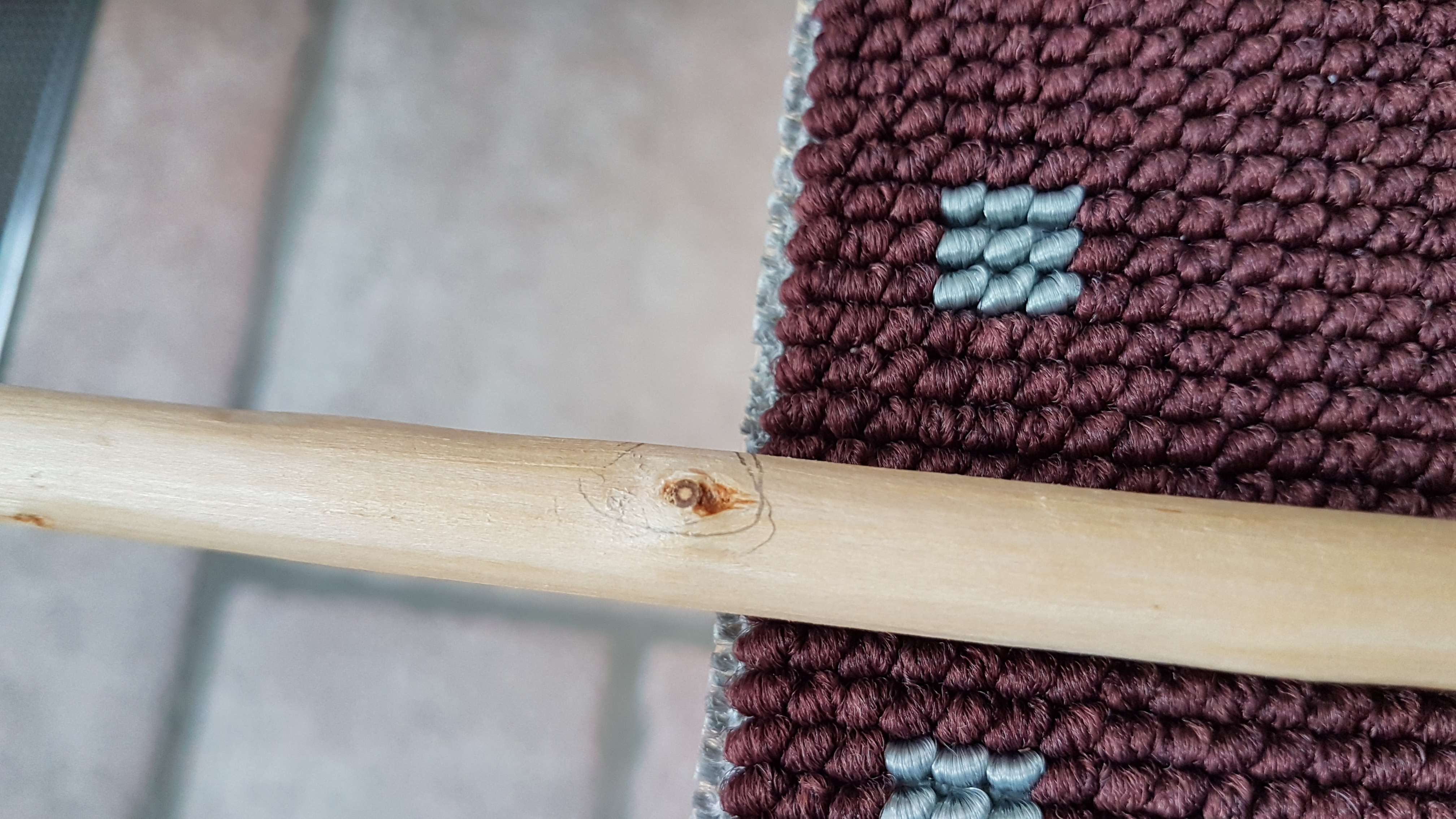

Außerdem habe ich bei den Kirschpflaumen die minimal hervorstehenden Aststellen abgeschliffen.
Zusätzlich musste ich bei einer Stange einseitig die äußeren 50 cm im Durchmesser reduzieren.
eine Aststelle
eine Aststelle

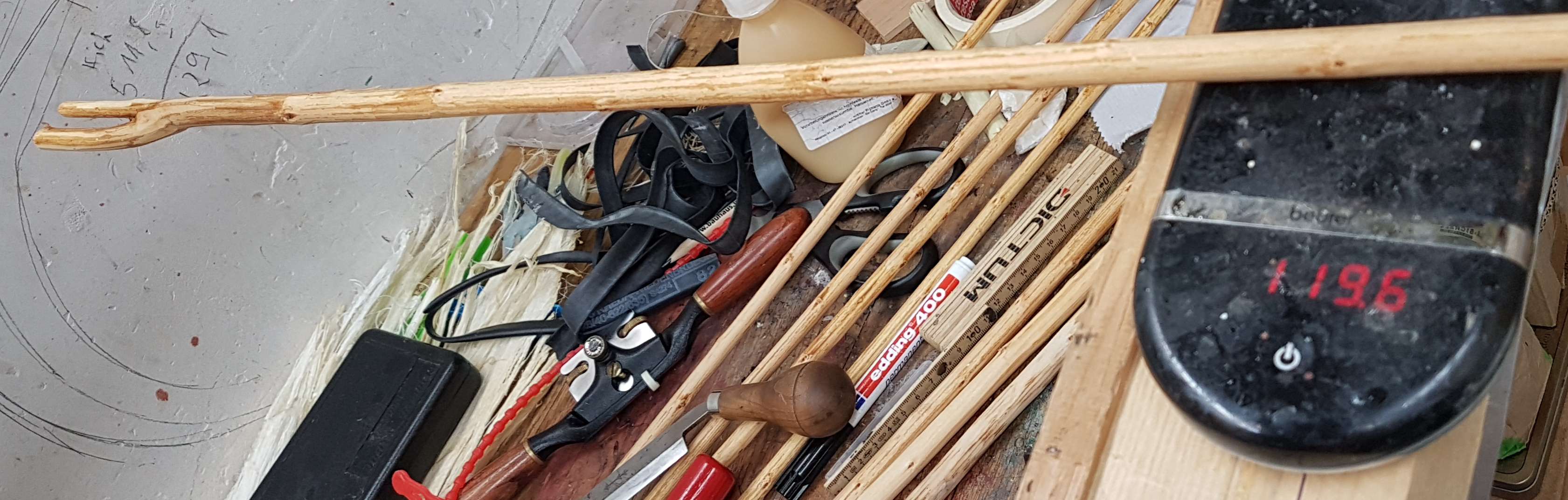

Werkzeug
Werkzeug

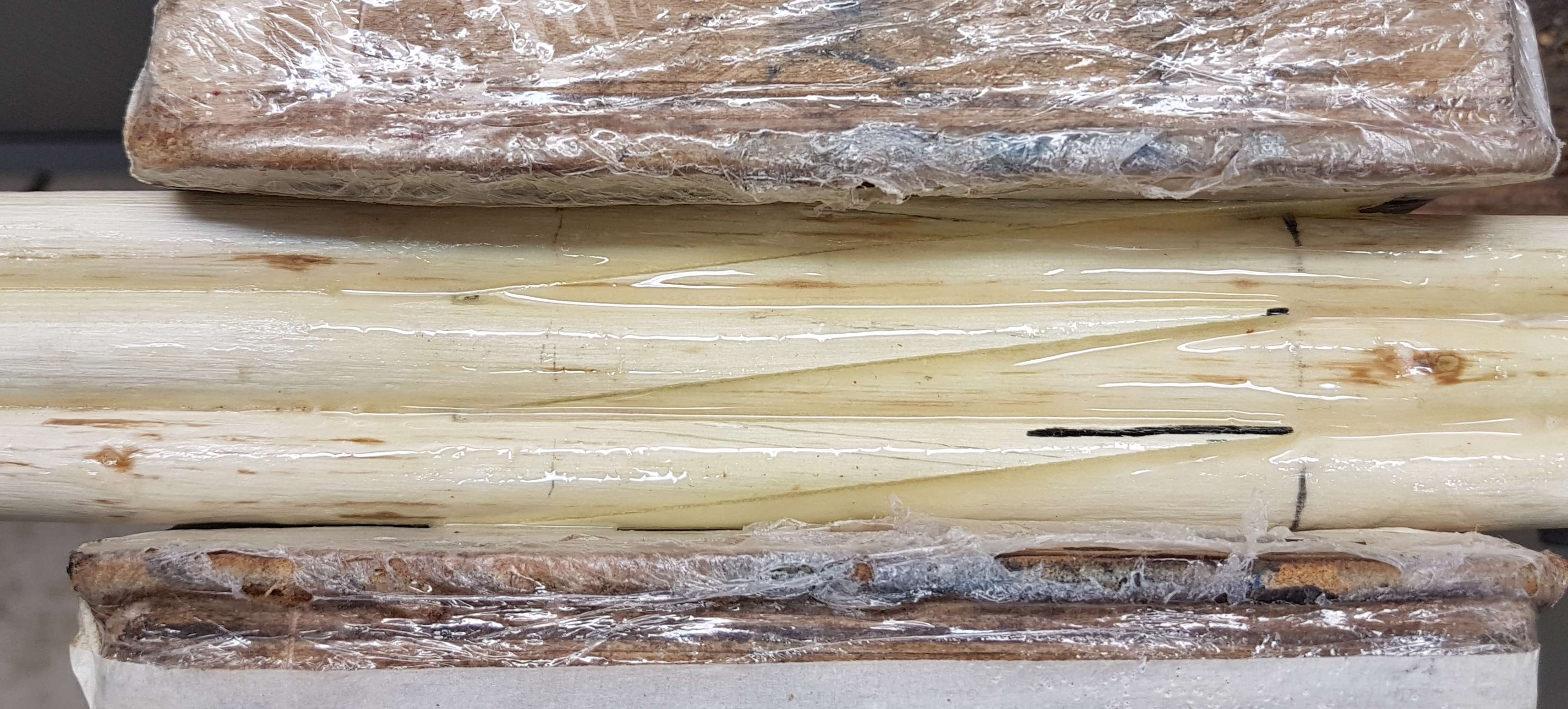

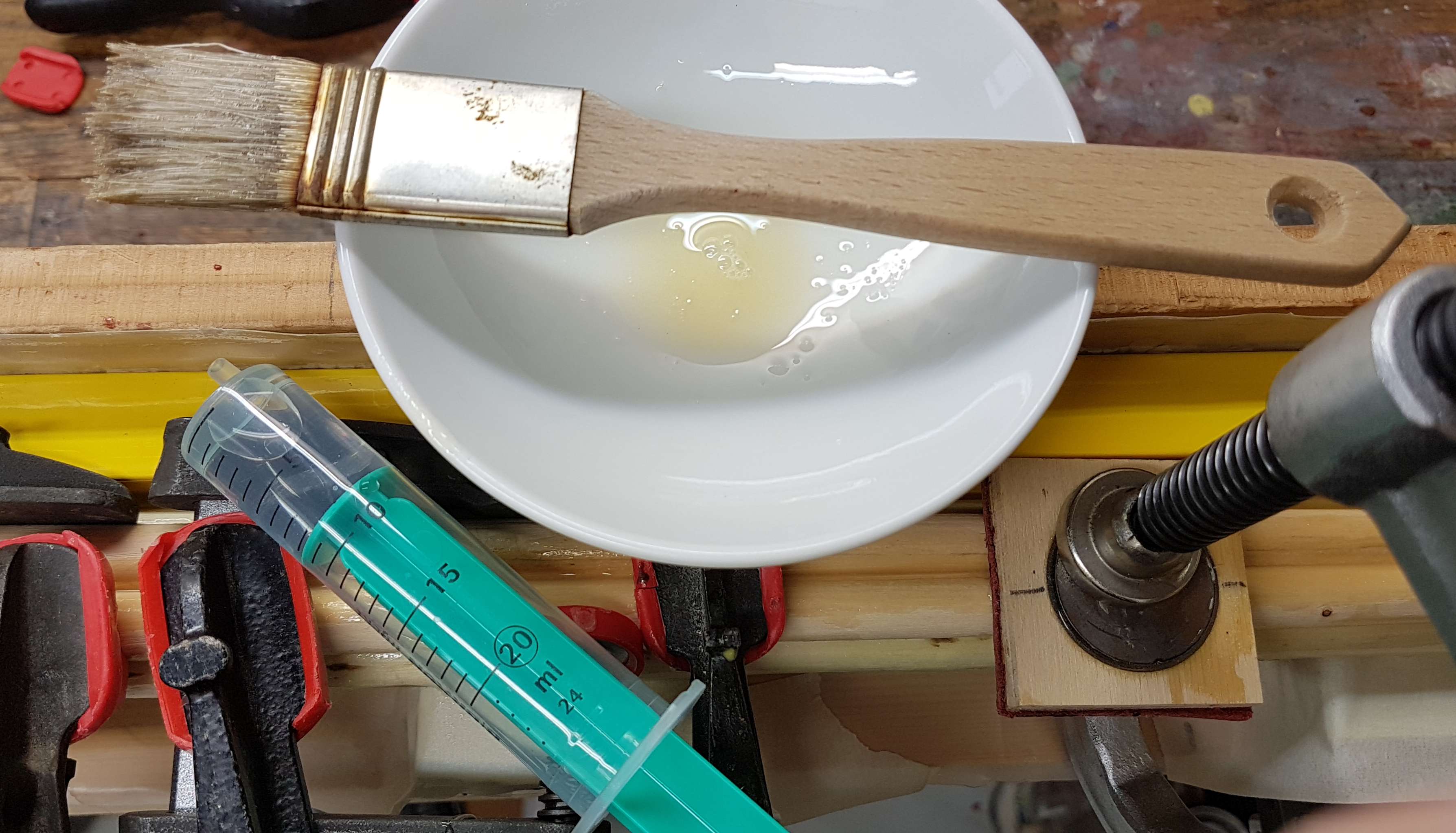

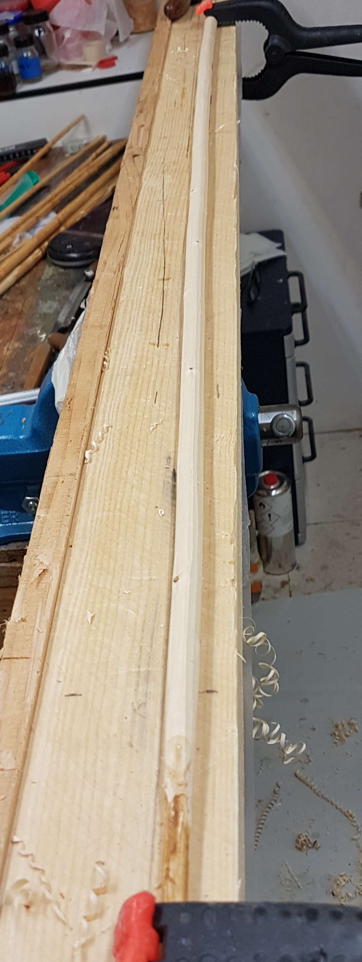

Heute habe ich dann doch entschieden die Stangen Reflex zu verkleben. Das bedeuted allerdings, dass die Passung nicht so gut ist wie sie hätte sein können. Mal sehen. Hierfür habe ich zunächst die Stangen probehalber zusammen gezwungen.
Danach Fischleim mit 15% Wasser verdünnt, damit der Leim länger offen bleibt und dann alles bestmöglich gezwungen. Danach habe ich nochmal unverdünnten Leim auf die Mittelfuge aufgetragen.
Das Konstrukt darf bis morgen trocknen.
