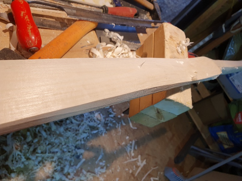

Beitrag von Frank1963 »

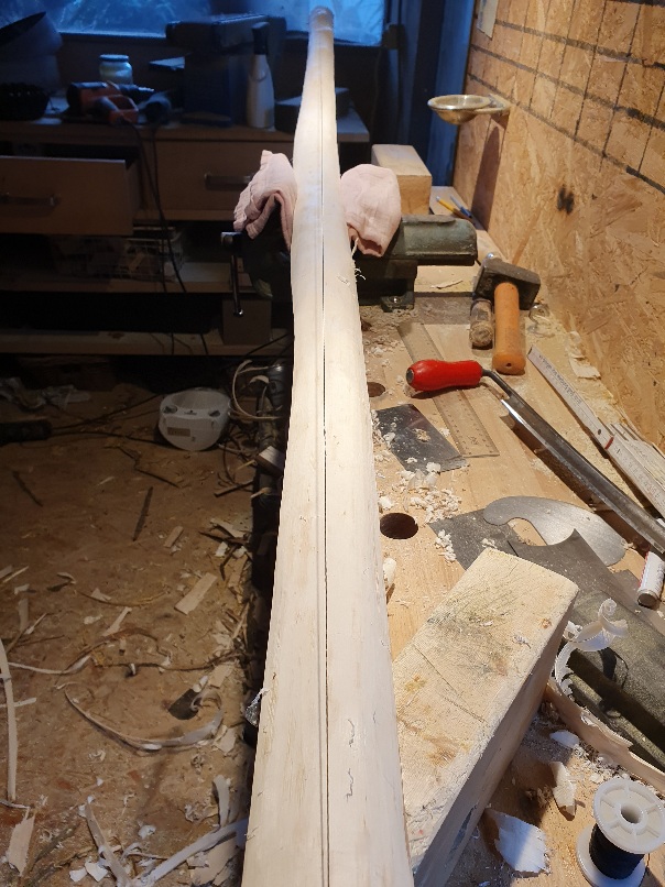

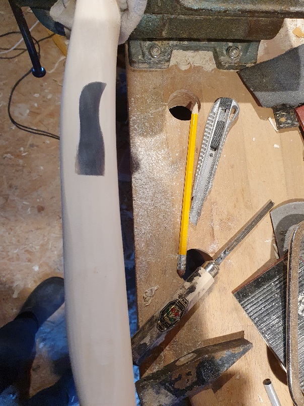

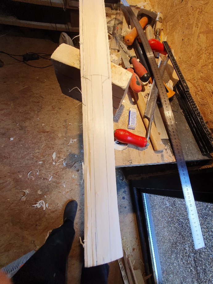

so, erst mal saubergeschrubbt und Mittellinie festgelegt

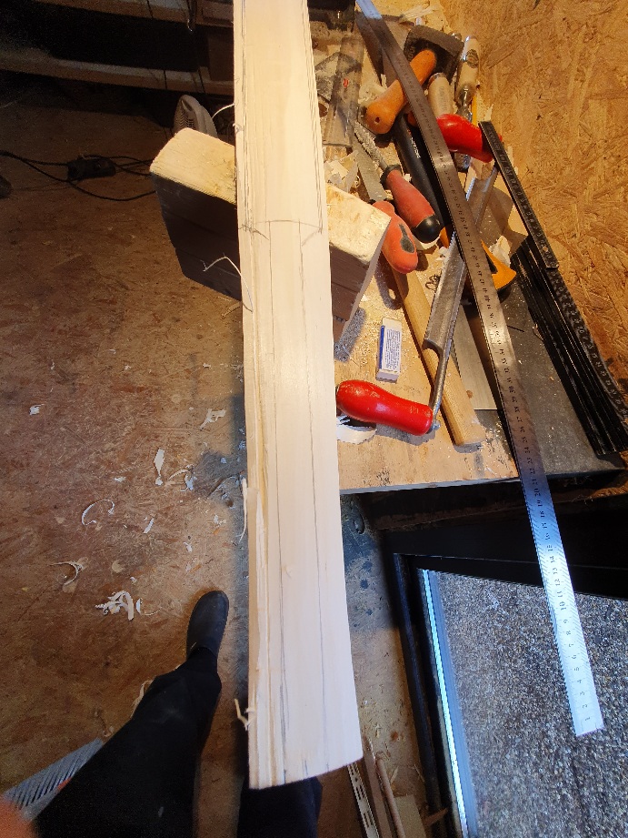

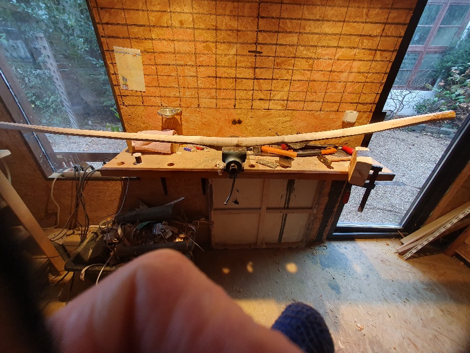

Hier das ganze nochmal von der Seite

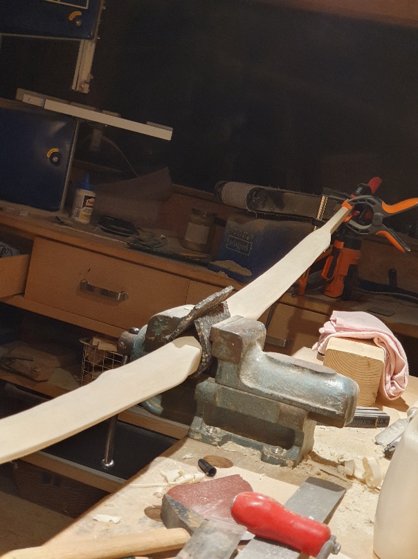

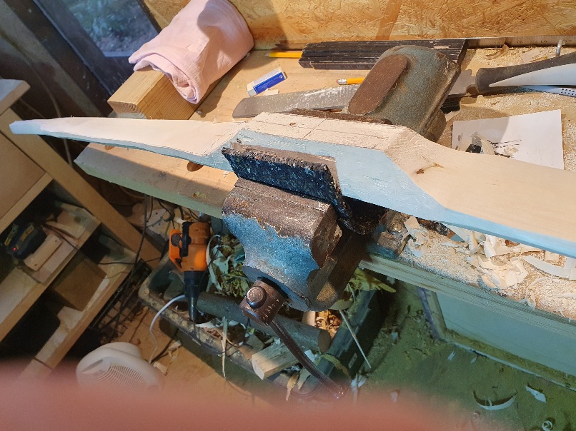

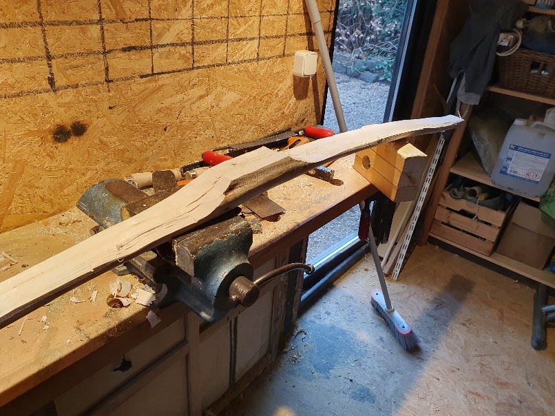

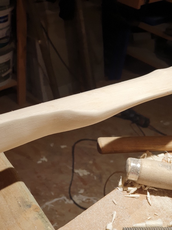

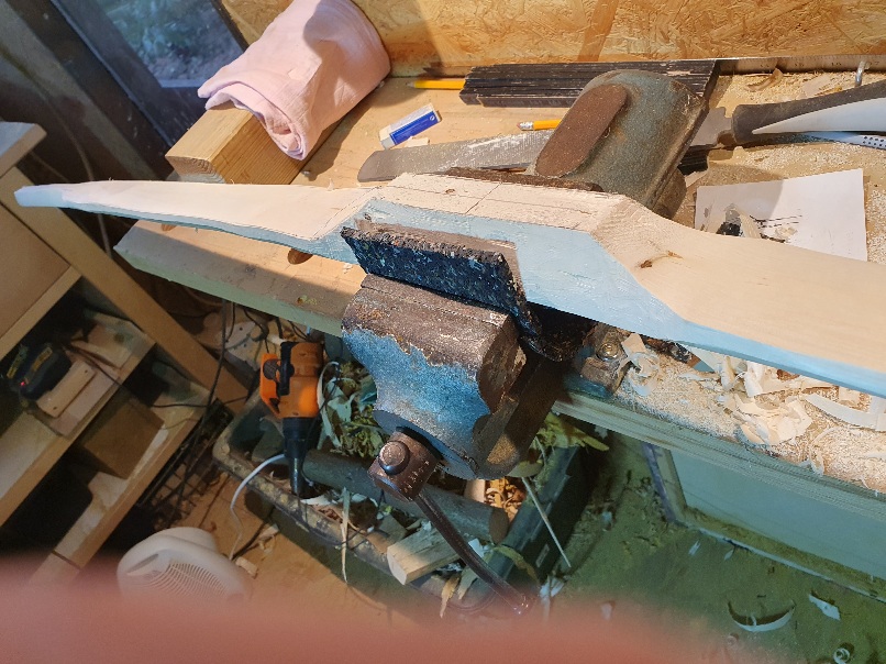

Form grob angezeichnet, versuche meinen ersten Mollegabet
Frank1963
Beiträge: 40
Registriert: 18.11.2022, 07:40
Re: Saplingbow 2023, Frank1963, Hasel
Weiter an der Form schnitzen

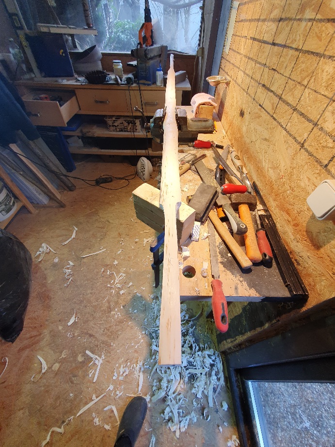

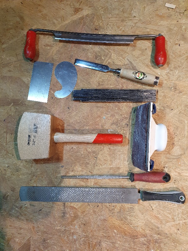

Werkzeuge die ich benutzt habe
Frank1963
Beiträge: 40
Bei den Werkzeugen fehlt noch die Astsäge :-\

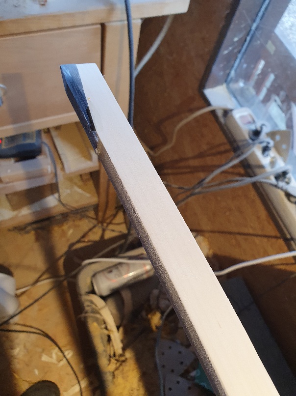

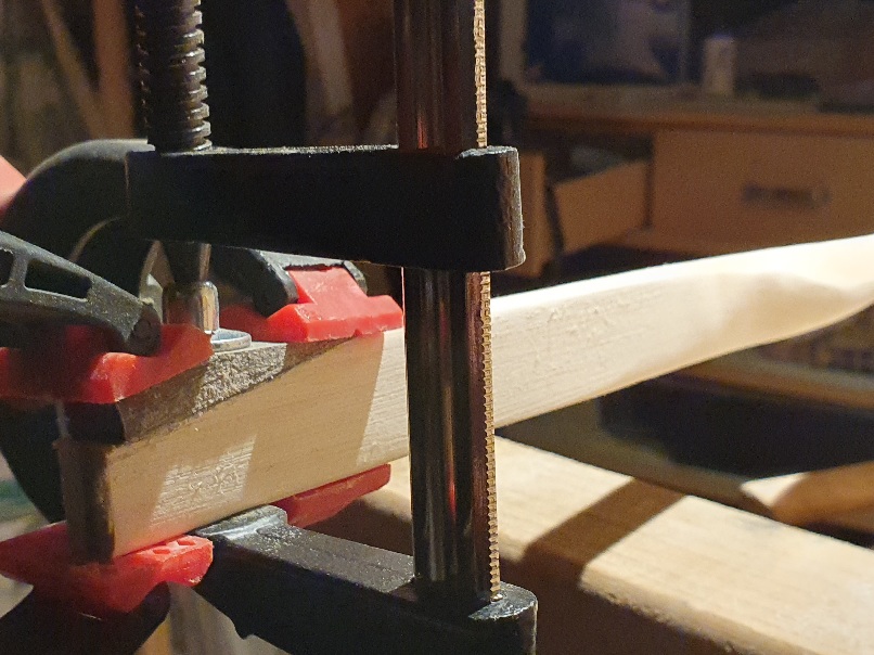

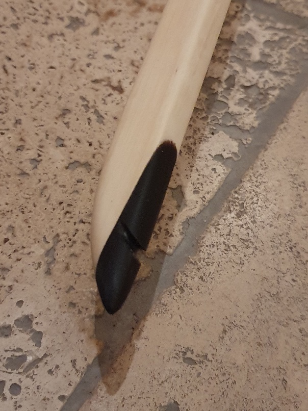

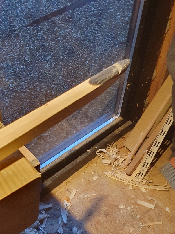

Weiter mit Buffelhorn-Tips aufkleben,
ich benutze dafür Sekundenkleber als Gel,
klappt gut
Frank1963
Beiträge: 40
Tips sind drauf und grob zurecht schleifen

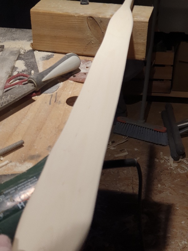

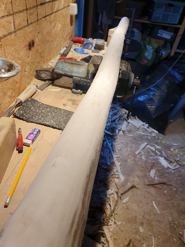

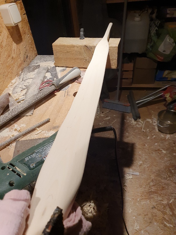

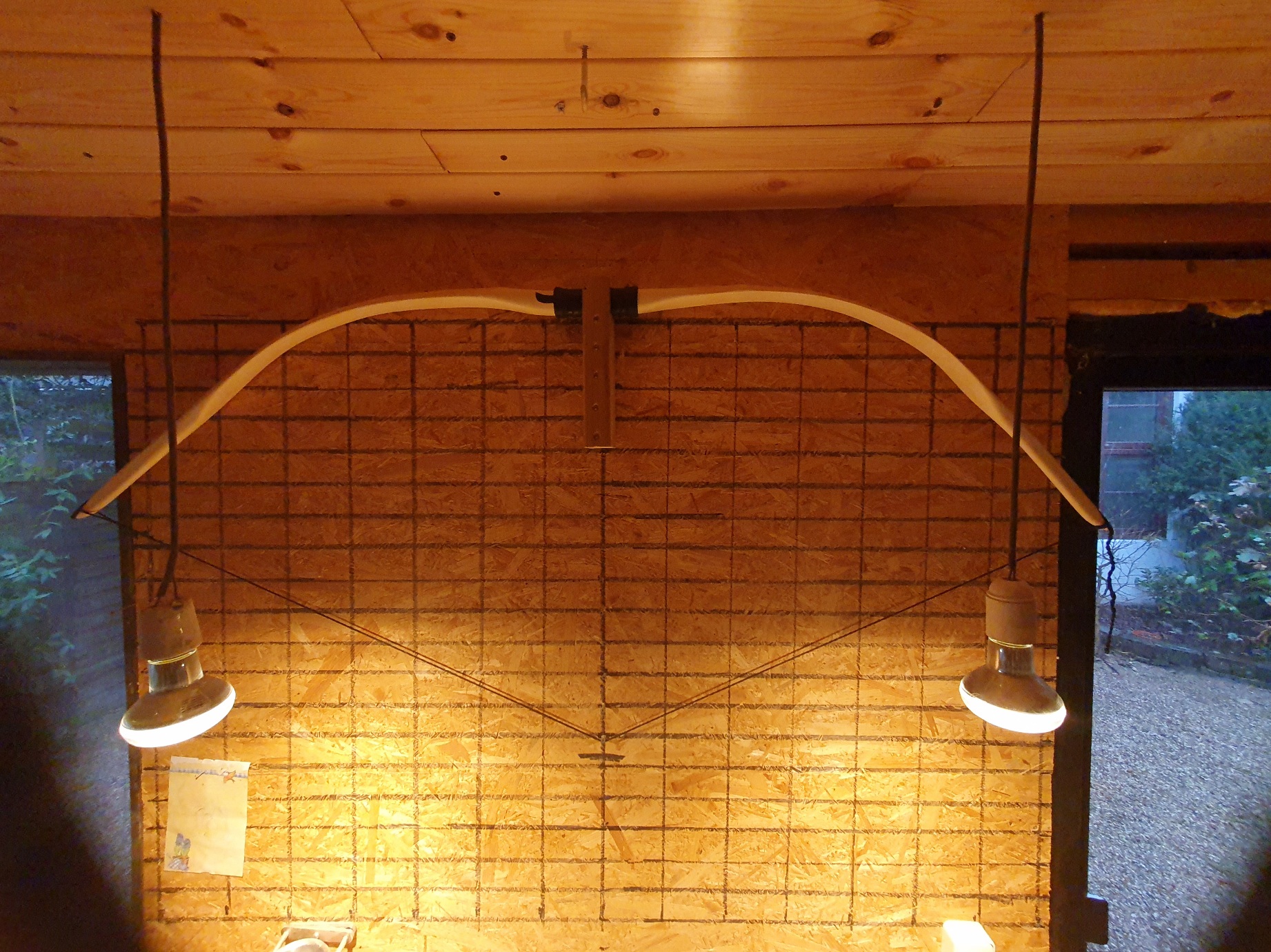

Und weiter schleifen,
dann Bodentiller,
bin aber nicht der Fan vom Bodentiller,
kann das nur sehr grob erkennen

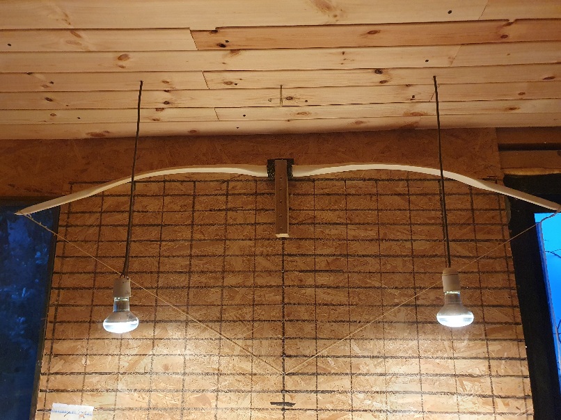

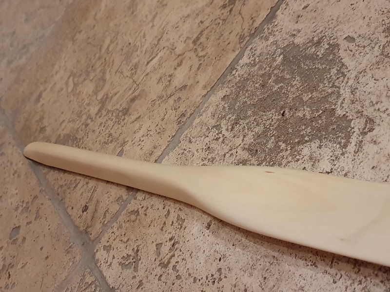

Erster Kontakt zum Tillerbaum

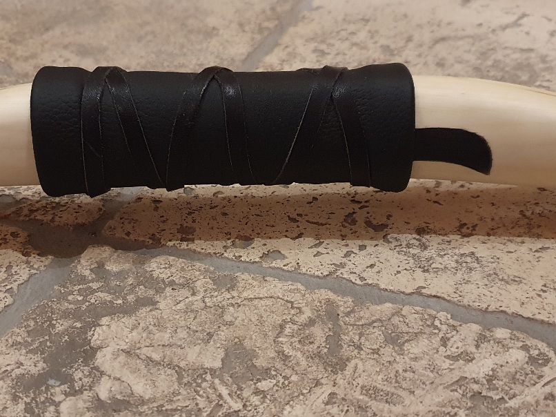

Horneinlage

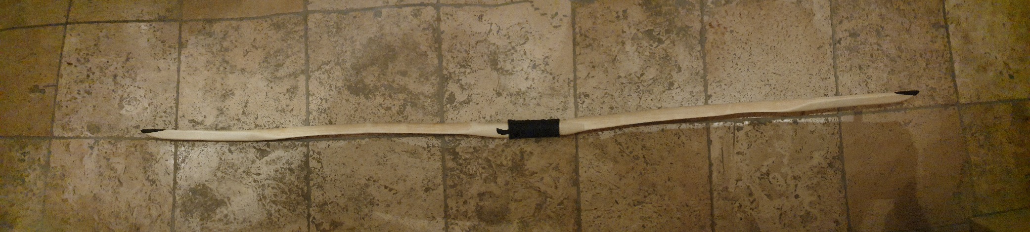

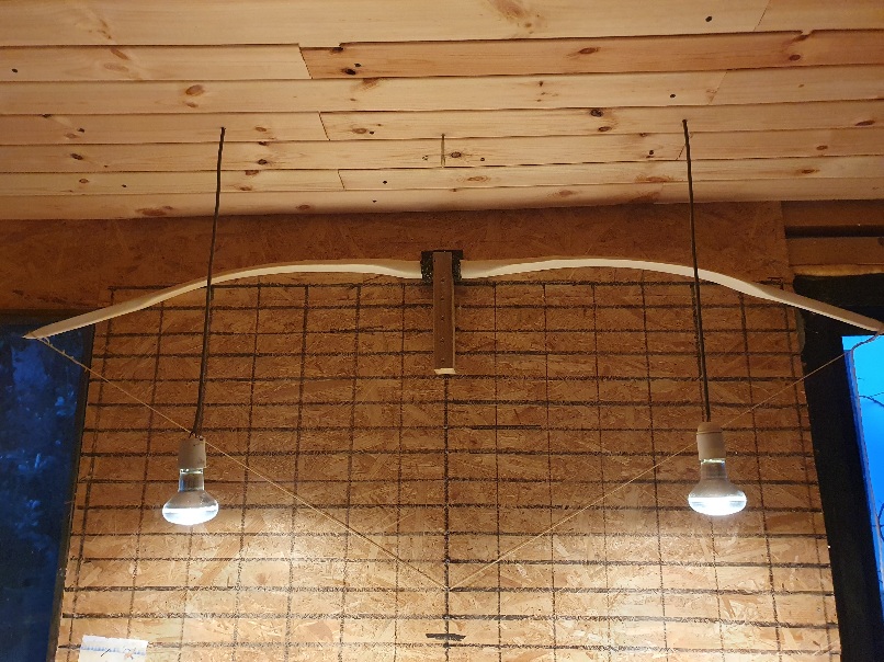

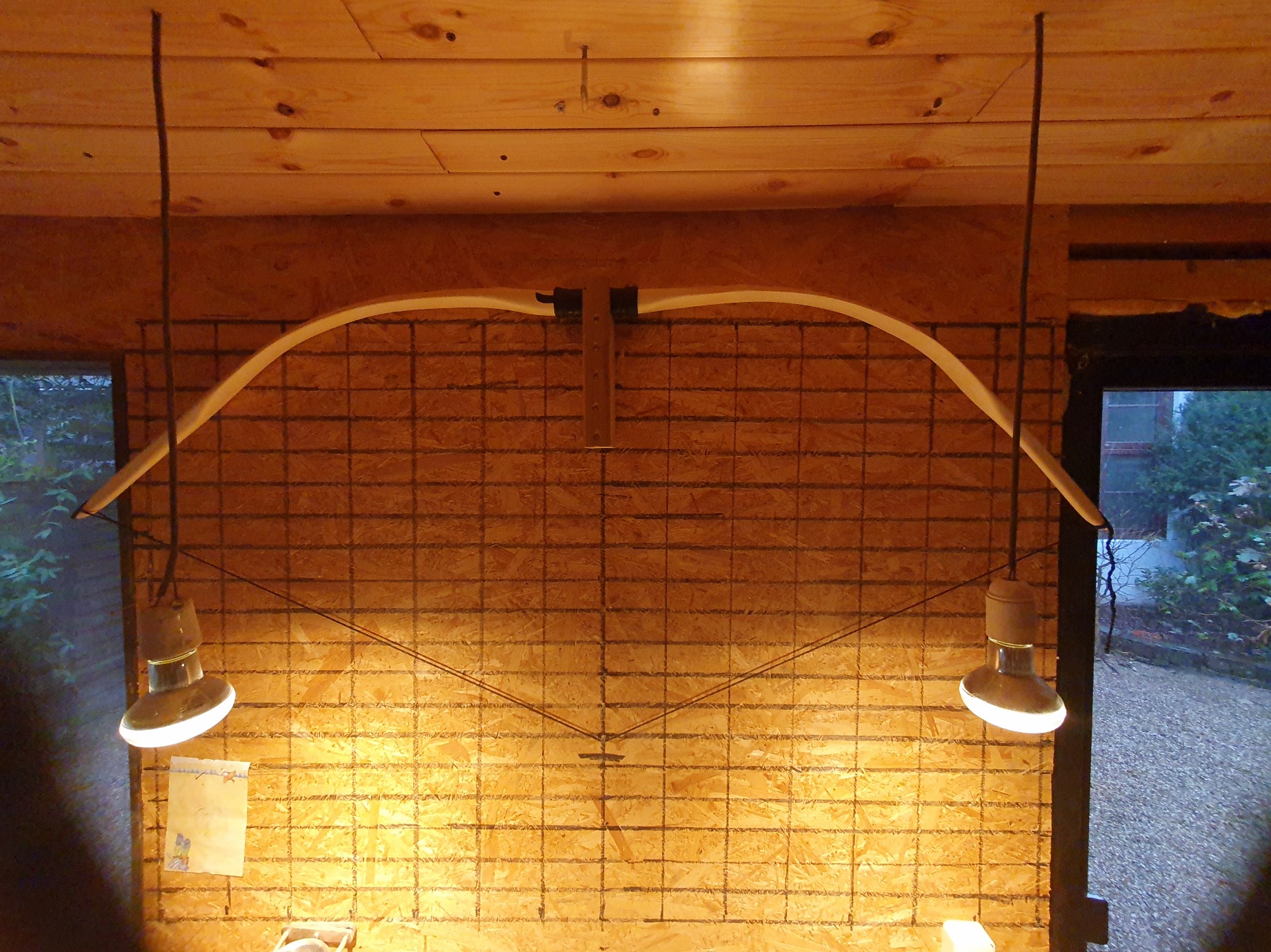

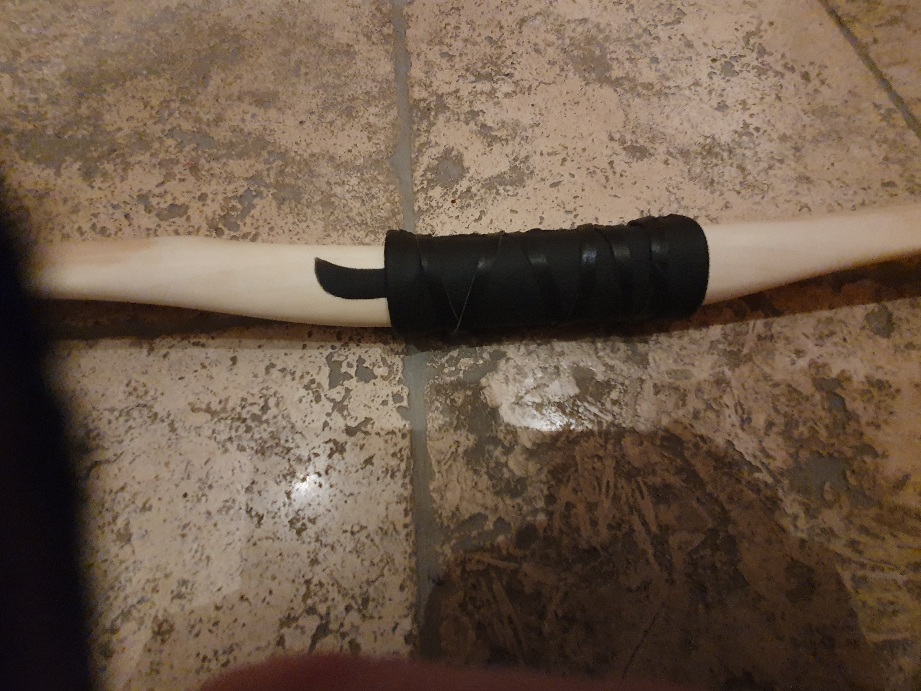

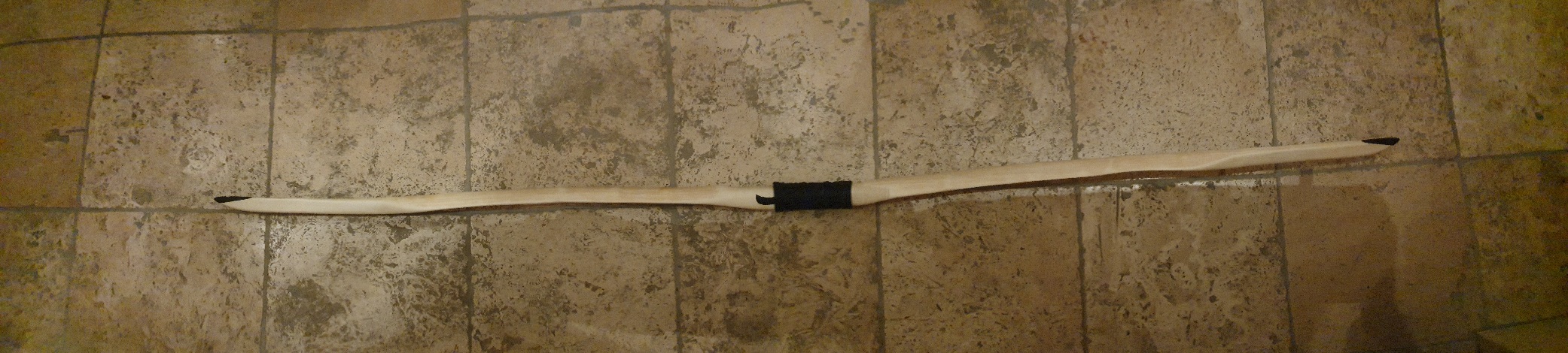

So sieht er jetzt aus, er hat so
ca. 50lb bei 28",
Oberfläche muss noch nachbearbeitet werden,
eine Nadel ist noch etwas zur Seite verzogen, ev. richten,
vielleicht werde ich den Bauch noch tempern???? schauen wir mal.
Werde mal ein paar Pfeile schießen und schauen was er sagt.

Ach ja, Länge 178 cm :D
Wie hast du den Hasel so schnell trocken bekommen?
