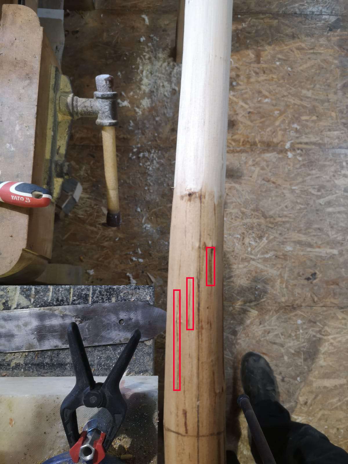

Du solltest erst auf volle Standhöhe gehen wenn der Tiller stimmig ist. Aktuell biegt der Bogen hauptsächlich griffnah, man kann schon fast von Schwachstellen sprechen.

Siehts nur so aus oder hast du auf dem 1.Bild von deinem letzten Beitrag den letzten Ring am Rücken komplett angekratzt?
Weil da wär ich vorsichtig

MrCanister123 hat geschrieben: 30.01.2023, 14:26 Siehts nur so aus oder hast du auf dem 1.Bild von deinem letzten Beitrag den letzten Ring am Rücken komplett angekratzt?
Jetzt wenn du's sagst fällt mir das auch auf.
@tombows: ich habe dir mal auf dem Foto 3 Stellen mit Bastresten eingezeichnet (nicht alle vorhandenen Bastreste). Alles andere, das leicht orange, rostrote ist der Jahrring.

Ich hoff dass das nur ein Probestückle war zum Ziehklinge testen

Solange der äußere Ring dick genug ist ist alles o.k....

Ich glaube nicht, dass ich den Ring verletzt habe, im Griffbereich ist oben noch immer alles rötlich und darunter ist es dann weiss, so sieht es auf dem ganzen Rücken aus . Auf dem Bild sieht man das nicht so gut leider.

Hieronymus hat geschrieben: 30.01.2023, 17:47 Solange der äußere Ring dick genug ist ist alles o.k....
egal ob dick oder ned würd ich behaupten dass es ned optimal ist ;)

MrCanister123 hat geschrieben: 31.01.2023, 13:21 egal ob dick oder ned würd ich behaupten dass es ned optimal ist
Dann überleg mal ... wie das ist ,wenn man einen Rückenring runter nimmt, da kommt es auch nicht auf den 100tel mm an. So ist das hier auch...wenn der Rückenring gleichmäßig mit der Ziehklinge abgezogen hast und der Rückenring nicht gerade Papierstärke hat, dann spielt das keine Rolle. Wenn man allerdings Schnitte in den Rückenring macht ...egal mit was, dann ist ned optimal ;)
LG Markus

Ich hab heute schon mal ein paar Schuss gemacht und er hält ;D
Morgen mach ich noch ein paar Bilder draußen bei besserem Licht :-\
Auf den Bildern von Gestern kann man das ganz Schlecht erkennen.
Aber den äußersten Ring hab ich definitiv net verletzt.
