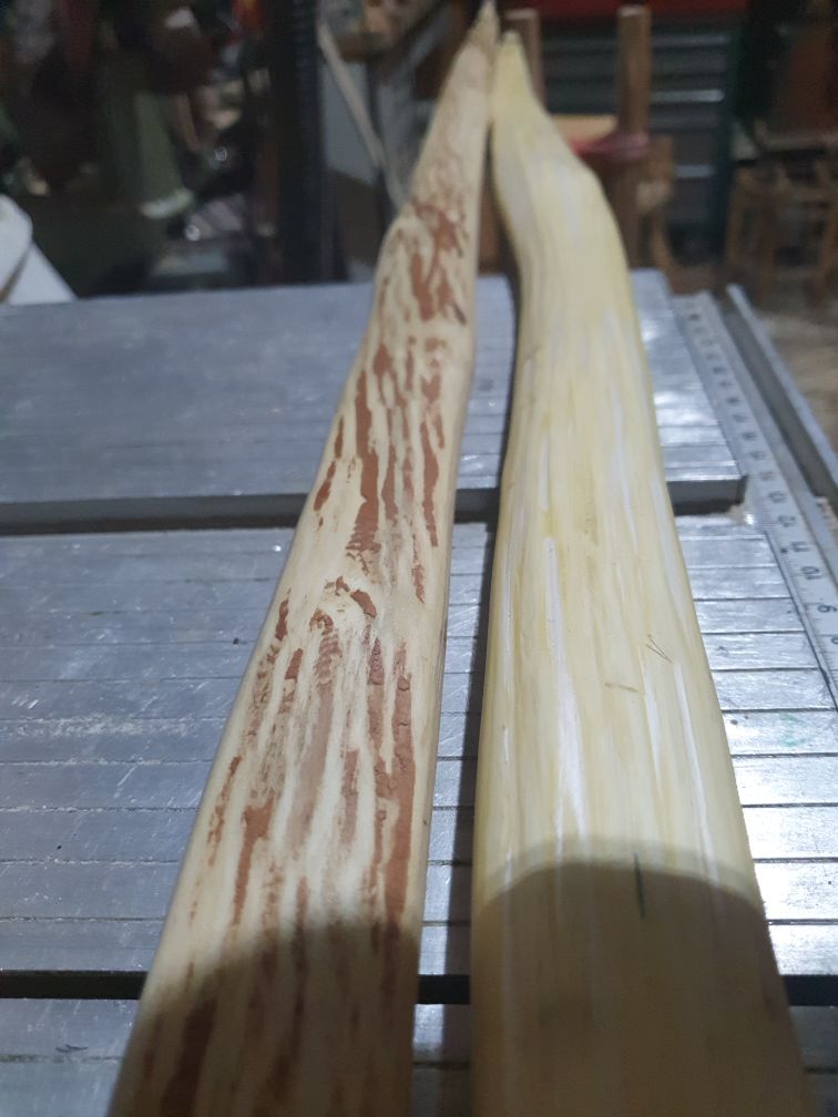

Hab grad noch einen 68# Hartriegelbogen gewogen der 5cm laenger ist: 670g bei sehr aehnlicher Bauart :o
Beiträge: 6649
Hat gedankt: 264 Mal
Hat Dank erhalten: 359 Mal
Re: Saplingbow 15, fatz Hartriegel, Pfaffenhut und Schaumamal
Ja, das sieht ziemlich gut aus. Warst du schon fertig oder muss noch was getillert werden?
Beiträge: 6977
Hat Dank erhalten: 280 Mal
Muss nochmal nachschauen, ob ich noch was machen muss, aber viel isses nimmer

Beiträge: 6977
💩💩☠️🤬 ich hab's verkackt! Der Hartriegel hat durch das Finish mehr 10Pfund gelassen. Ich schwöre hiermit feierlich ab jetzt nur noch ein bissl Öl draufzuschmieren und es gut sein zu lassen.
Könnt grad Kotzen

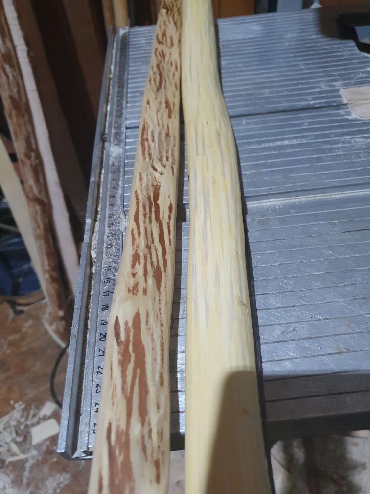

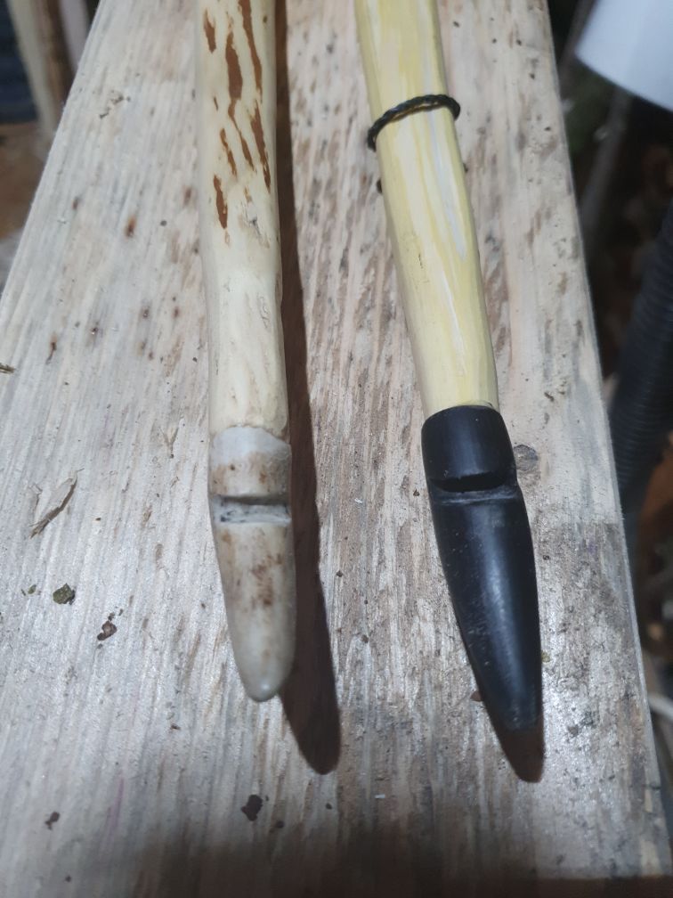

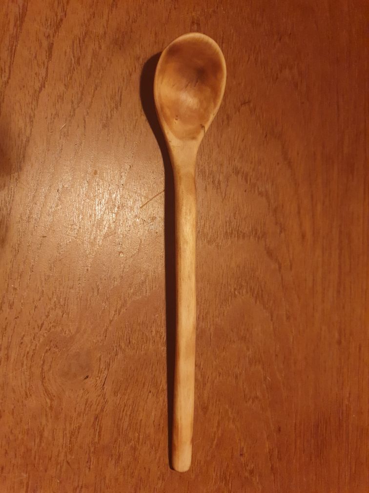

Aus lauter Frust einen der Hartriegelrestelöffel fertig gemacht. Ja mit Finish. Warum ich ihn getempert hab weiss ich auch ned. Gefällt mir aber.
Beiträge: 6977
Einen hab ich noch. Der Pfaffe ist zwar gelb, aber bisher hält er. Zuggewicht hab ich noch nicht gemessen, aber da ich ihn grad so ziehen kann ist der bei ca.90.
Diesmal hab ich auch nur kurz drübergeschliffen und gut. Gewicht genau 600g. Muss ich morgen einschießen.
Im Vergleich zu Hartriegel fällt er trotzdem fett aus

Warbow aus Pfaffenhut, Respekt bei mir hat es alle zerrissen schon bei 45#.
Beiträge: 6977
Noch haelt er. Ob das so bleibt werden wir sehen.
Den Einzigen, den ich bisher gebaut hab, hat's auch zerlegt. Dh. Aus dem Rest hab ich einen Maeusebogen gebaut, der noch lebt.
Der Pfaffe ist von der Farbe her noch gut. Wenn er durch und durch gelblich wird ,also der Rückenring, dann kannst du ihn auf jeden Fall vergessen.
schnabelkanne hat geschrieben: 31.01.2023, 21:43 Warbow aus Pfaffenhut, Respekt bei mir hat es alle zerrissen schon bei 45#.
Ich habe einen mit 55# und einen mit 70# , der in Kolbingen beim Q&D entstanden ist. Der 70# hat sogar die Pfeile über 210m weit geworfen und beide leben bis so heute
Beiträge: 6977
Der ist gelber, als er aus dem Foto aussieht :-\
Beiträge: 3417
Hat gedankt: 30 Mal
Hat Dank erhalten: 157 Mal
Vielleicht hält der ja auch... ich habe bis heute nicht rausfinden können, warum einige sich gelb verfärben und andere nicht. Nur eins weiß ich, die gelben habe ich bisher nicht durch bekommen. Ich drück dir die Daumen ;)
Beiträge: 6977
Hieronymus hat geschrieben: 31.01.2023, 22:49 ich habe bis heute nicht rausfinden können, warum einige sich gelb verfärben und andere nicht.
Hat da jemand von der Biologen/Holzguru-Fraktion eine Ahnung? Standort?
Meiner war aus dem Auwald an der Mangfall.
