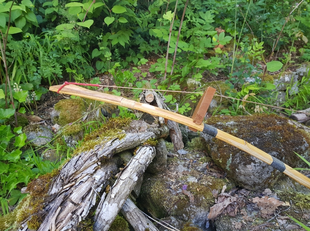

So, hier geht es nach langer Zeit weiter...
Die Klebung hält Standhöhe aus... wie zu erwarten war, muss der Bogen aber in der Form korrigiert werden... meine Suche nach meinem Korrektur Holz war erfolgreich und ich habe es eingesetzt, allerdings gehe ich davon aus, dass kalt nicht funktionieren wird... aber wo und wie genau erhitzt?
Ich bin für konstruktive Kritik dankbar! 🙏
Liebe Grüße
Beiträge: 8945
Hat gedankt: 1233 Mal
Hat Dank erhalten: 213 Mal
Re: Bambus Yumi Reparatur
Ich habe zuerst leicht mit der HLP erwärmt und dann beschlossen, dass die Sonne das besser kann... gleichmäßiger und mit mehr Geduld..🙈😊
aus Reflexbogen
Das Korrekturholz war über Nacht dran, und heute morgen sah es gut aus... der Bogen wird vermutlich immer diese Korrektur vor dem Schießen benötigen, aber das ist ok für mich... es war ein Geschenk von RoLi hier ausm Forum...🥰
Jetzt ne Mittelwicklung anbringen und dann nach langer Zeit der ersten Schuss .....mit Schutzbrille...😊
