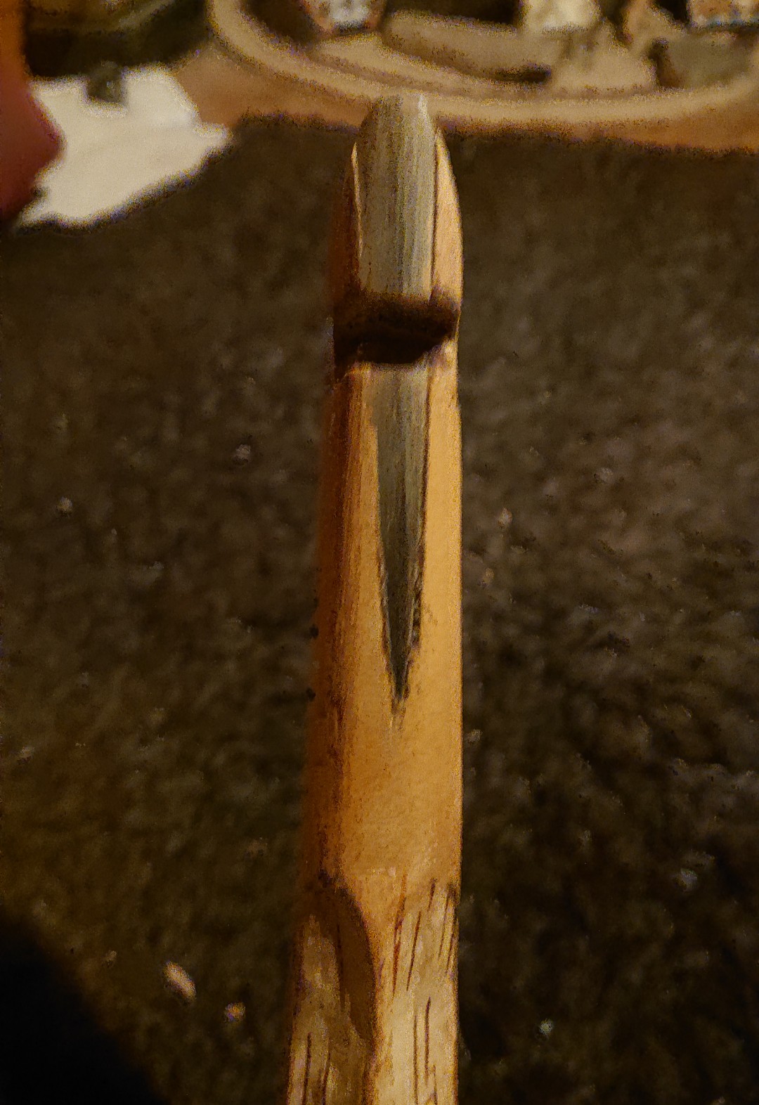

benzi hat geschrieben: ↑03.07.2023, 10:37 Tja nun ist die Nocke aber so drin und sieht geil aus..
danke! :D
benzi hat geschrieben: ↑03.07.2023, 10:37 Ich würde sie mit Horn Plättchen verstärken
Die Nocke seitlich abschrägen und dann seitlich Horn aufleimen, oder wie geht man da vor? Das dann mit Epoxy?
Chirurg hat geschrieben: ↑04.07.2023, 09:57 könnte man auch die Bogenenden mittig vertikal 5cm einsägen und ein Ulmenplättchen mit stehenden Jahresringen einkleben
Mit vertikal meinst du von Rücken zu Bauch einsägen vermute ich? Das würde vermutlich auch mit einem Hornplätchen gehen? Und das mit Epoxy?
Mein Bogen hat ja N2N 183cm, er würde es also auch noch verkraften wenn ich die Nocken nochmal absäge und ganz neu anlege.

Ich denke dass bei beiden Varianten der Nock Verstärkung nicht unbedingt Epoxyd notwendig ist, weil die Belastung auf die Klebe Fuge deutlich geringer sein dürfte als bei einem Overlay... die Variante von Chirurg ist vermutlich einfacher zu realisieren und die Form Deiner schönen Nocken bleibt erhalten... 😊

benzi hat geschrieben: ↑05.07.2023, 00:08 Ich denke dass bei beiden Varianten der Nock Verstärkung nicht unbedingt Epoxyd notwendig ist, weil die Belastung auf die Klebe Fuge deutlich geringer sein dürfte als bei einem Overlay...
Ist sie definitiv ganz und gar nicht. Nimm Epoxi

Eine Overlayklebung wird je nachdem in welchem Winkel der Bogen angeschraegt ist, eigentlich nur marginal auf Scherung belastet sondern nur aufgedrueckt. Bei deiner Variante ist egal bei welchem Auszug immer der volle Wumps drauf

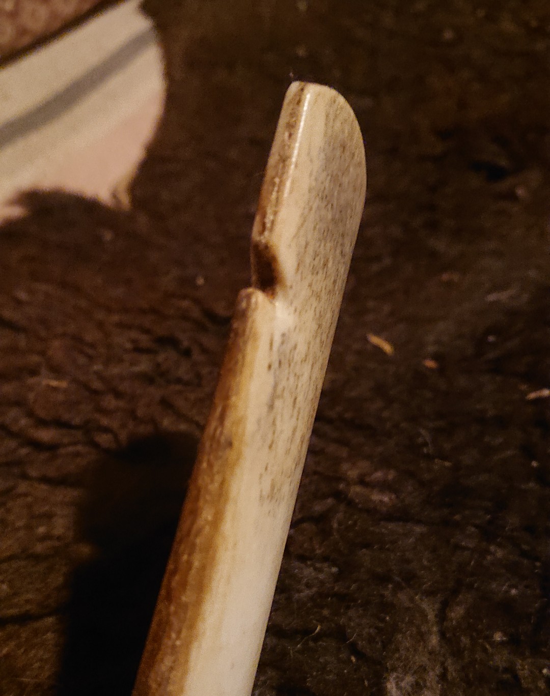

Für mein bescheidenes physikalisches Verständnis, verteilen sich die Kräfte bei diese Varianten auf Holz und Verstärkung.. Und zwar bei JEDEM Sehnen Winkel...
Und sie wurden deshalb, im Gegensatz zu Overlays, Jahrtausende lang so ausgeführt.. 😊 Während Overlays meines Wissens nach erst nach der Erfindung von Epoxyd ausgeführt wurden, ich lasse mich da aber gerne berichtigen 😊
Zwei Nock Verstärkungen, beide mit Hautleim ausgeführt..
Knochenplatten auf hunnischem Bogen
Hornkeil in mongolischem Bogen...

Naja, die Frage die sich daraus bzgl des Vergleichs der Belastung ergibt ist doch die, warum haben die Bogenbauer vor der Erfindung des Epoxyd keine Overlays ausgeführt?
Wie gesagt, wenn es das gibt, lasse ich mich da gerne berichtigen.. 😊
Beiträge: 7150
Hat Dank erhalten: 322 Mal
Re: Mein zweiter selbst gebauter Bogen - Überlastet?
Braucht's ned. Es reicht, dass etwas anderes auch tut. Siehe oben. Nocken an der Seite haben wohl ganz prima funktioniert. Sogar bei Eibe. Siehe Herrn Junkmanns.
Deine "Beweise" sind echt anstengend. Wenn man deine Verstaerkungen mit Hautleim kleben kann, dann ein Overlay, das von der Sehne fast nur aufgepresst wird dreimal. Dass es nicht gemacht wurde beweist gar nix.

Meinem physikalischen Verständnis nach ist die Belastung auf die Klebe Fuge nur bei einer einzigen Stellung bei einem Overlay geringer und das ist bei einem Sehnen Winkel von 90°..drunter und drüber habe ich Scherkräfte die bei den beiden tradierten Bauweisen nicht auftreten...
