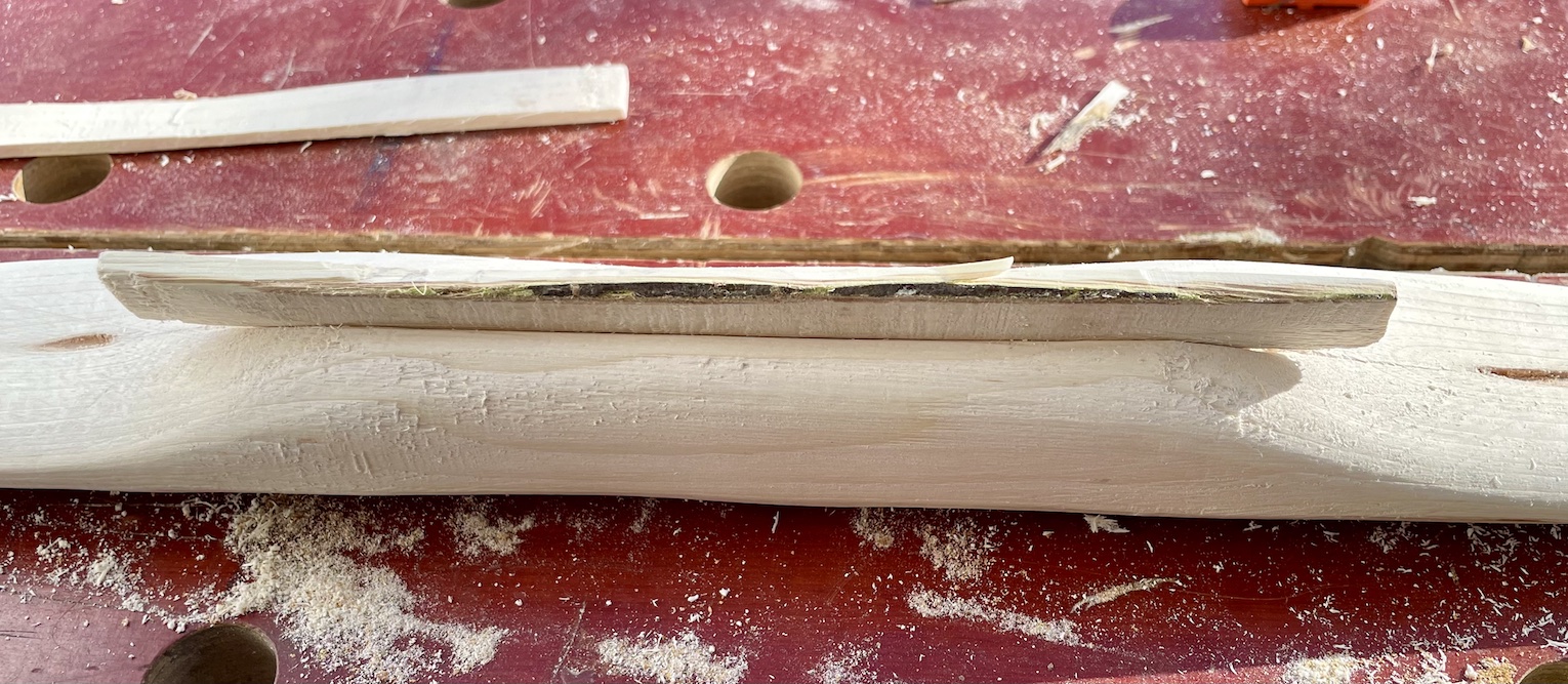

Den Keil solltest du auch nicht "reintreiben", da bleibt ja kein Kleber übrig. Eher den Schlitz öffnen, Kleber rein, und den mit Kleber bestrichenen Keil vorsichtig reindrücken.

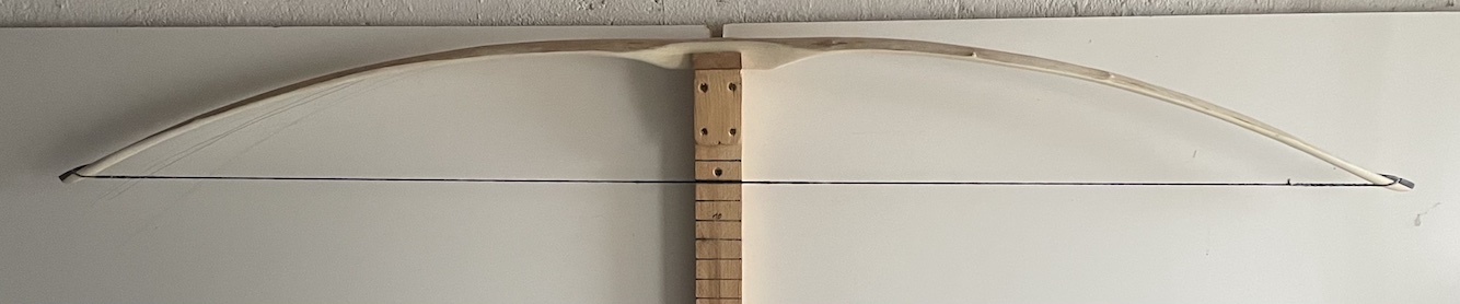

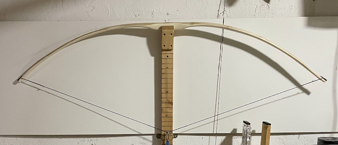

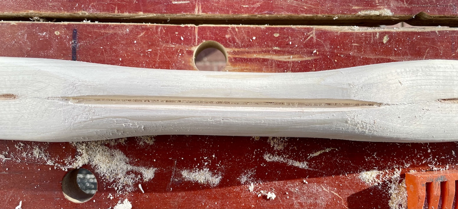

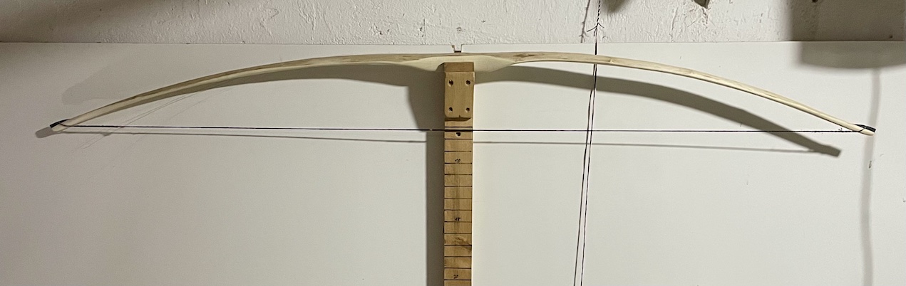

Bei meinem Ersatzhasel bin ich jetzt bei der halben Standhöhe angekommen:
Hasel
Hasel
halbe Standhöhe
halbe Standhöhe
23" Auszug
23" Auszug

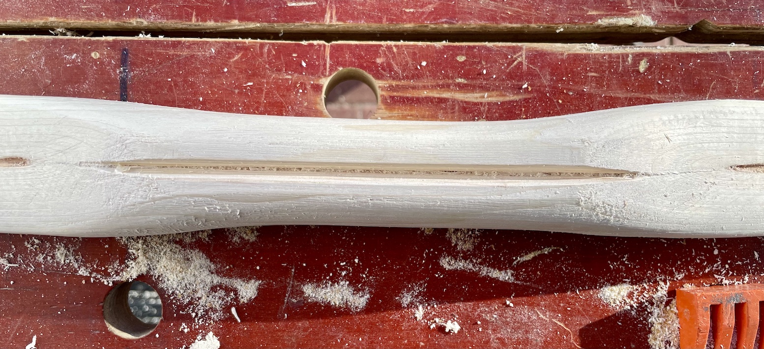

Den Entlastungsschnitt im Griff habe ich heute mit einem Reststück vom Hasel zugeklebt.
Entlastungsschnitt
Entlastungsschnitt
Reststück Hasel
Reststück Hasel

Re: Saplingbow 16, HoyoM, dünner Hartriegel und Ersatzhasel
Laut deiner Tillerwand bist du schon bei mehr als 7" Standhöhe - das wird aber ganz schön viel mit über 14" Standhöhe ;D
So wie es aussieht wirst der Bogen bald fertig werden.
HoyoM
Beiträge: 179
Beitrag von HoyoM »
14“ wär schon leicht übertrieben ;D, stimmt schon ist eher bei 3/4 Standhöhe.

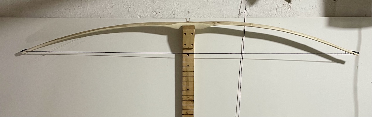

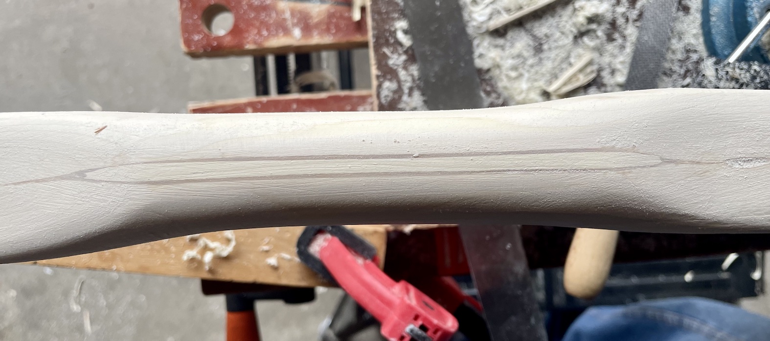

Heute habe ich den Griffbereich verfeinert und etwas weiter getillert:
Entlastungsschnitt
Entlastungsschnitt
Ungefähr Standhöhe
Ungefähr Standhöhe
Bin jetzt bei ca. 45# bei 27" Auszug angekommen, ein paar Pfeile hab ich auch schon fliegen lassen.

Tillermäßig sieht er auch echt gut aus :)

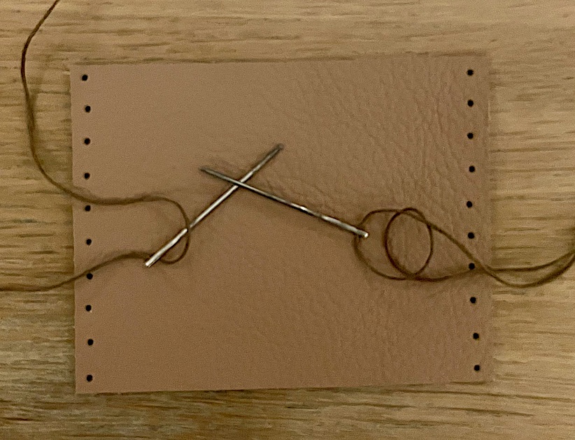

Nach dem Einschießen die letzten Arbeiten:
Alles schön geschmirgelt. die Nocken in die endgültige Form gebracht und anschließend mit Holzbeize von Clou dunkel gebeizt.
Den Farbton hab ich aus Teak und Nussbaum zusammengemischt. Schaut jetzt bissertl uriger aus. Zum Schluss noch das Grtiffleder draufgemacht, ich schmier den Griff immer mit Holzleim ein, dann flutscht das Leder schön drüber und wenn es trocken ist verschiebt sich nichts.
Griffleder
Griffleder
Zuletzt wurde zweimal geölt und anschließend gewachst.

Schön geworden Dein Ersatzhasel! Und gute Präsentation. Die Griffledernaht finde ich interessant, werde ich einmal ausprobieren👍, lG Stephan

Stephan, geht ganz einfach, wenn man den Griff mit etwas Leim einschmiert kann man das Leder schon hinziehen.
