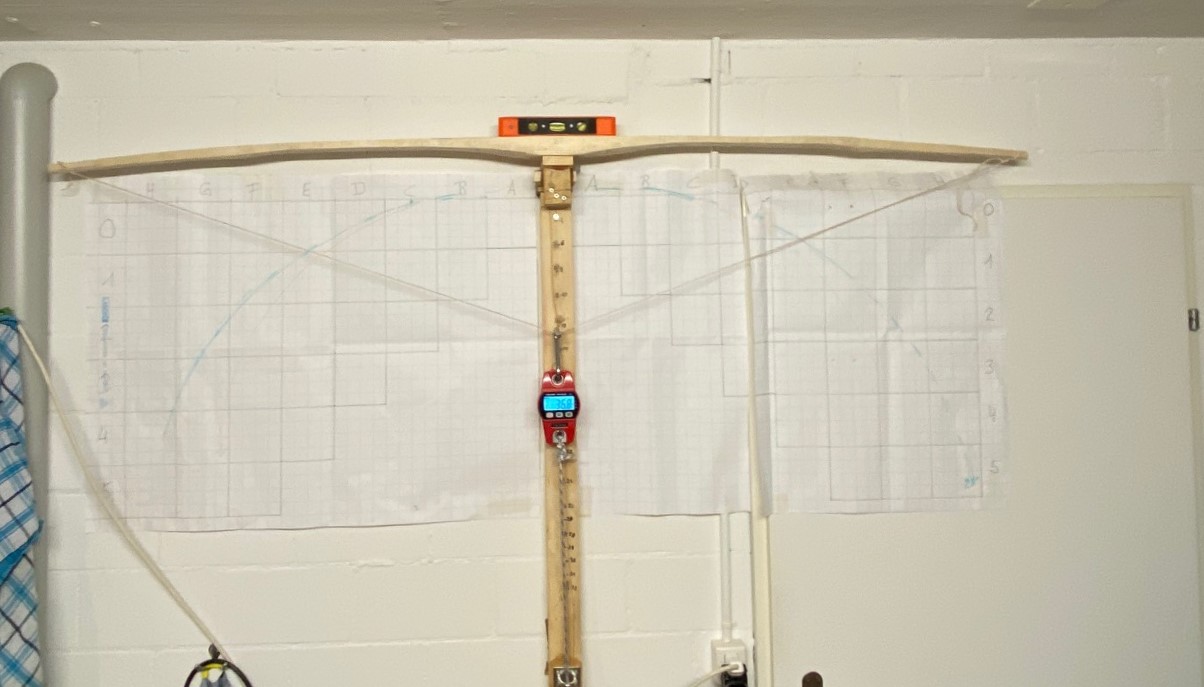

Die Frage verstehe ich jetzt nicht ganz? Suchst Du einen gemessenen Wert oder ob ich mit voller Kraft ziehe?
Ersteres kann ich nicht liefern, letzteres ist auch nicht zutreffend.
Ich habe so fest gezogen, wie es gut ging ohne zu "murksen".
Bisher hiess es ja immer, nur soweit ausziehen wie getillert, und das hab ich ja faktisch noch gar nicht?
Ich habe bislang die Werte auf das Holz übertragen, und diese 2x um jeweils 2mm reduziert (bezogen auf die Dicke)

Na ich versuche zu verstehen, was ich auf deinen Bildern sehe. Dazu muesste ich aber grob wissen mit wieviel Pfund du da ziehst. Du hast ja eine Zugwaage dran. Ich kann die auf den Bildern aber nicht lesen

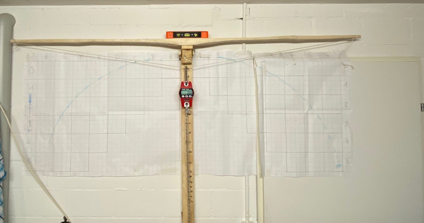

auf'm letzten Foto 23,2#, wenn pounds eingestellt sind.
Re: Mølle oder so....
Alles klar - sorry stand wohl auf dem Schlauch, dachte nicht an das Zuggewicht
Mich reizt das Design, ich habe die geposteten Massangaben übertragen - Holz ist Esche
Zuggewicht wäre wohl so im Bereich 35 max 40 anzuvisieren - reduzieren geht ja dann noch immer
Die neuen Bilder zeigen
ohne Zug mit Kraft ohne murksen
Zuggewicht = 36.8
Zuggewicht = 36.8

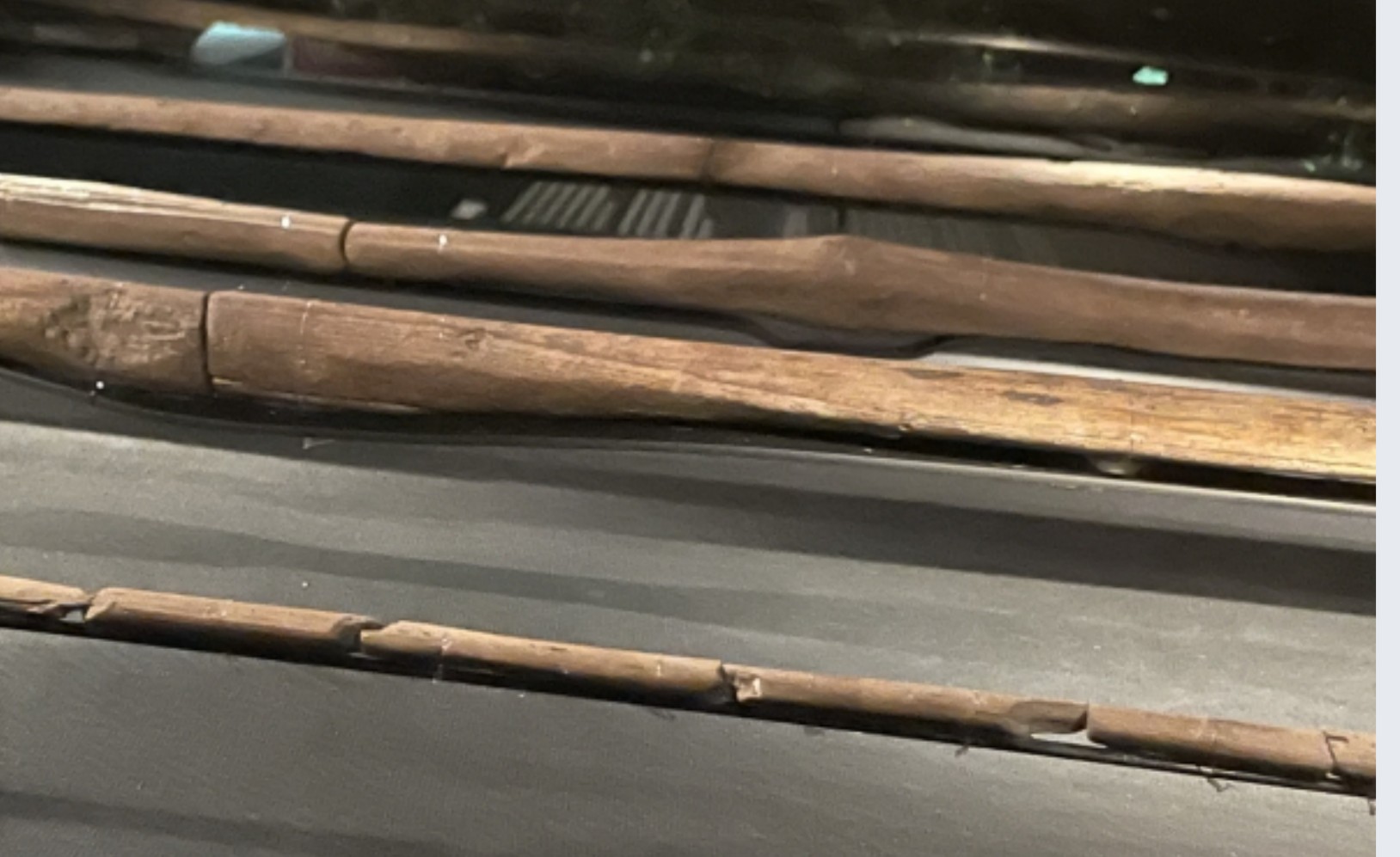

PS je länger ich die Bilder aus dem Museum betrachte, je mehr komme ich zu der Einschätzung, dass die Dicken Maße ziemlich daneben liegen...
das sieht für mich nicht danach aus, als wenn der WA an der breitesten Stelle 2cm dick sei.... Schön zu sehen ist die Form des Übergangs vom schmalen Griff zum breiten WA...
Im Hinterkopf behalten, dass der Griff sich mitbiegen soll, aber erst bei etwas größerem Auszug...
Und auf dem Tiller Baum dann mit Deinem angestrebten Zuggewicht ziehen...
