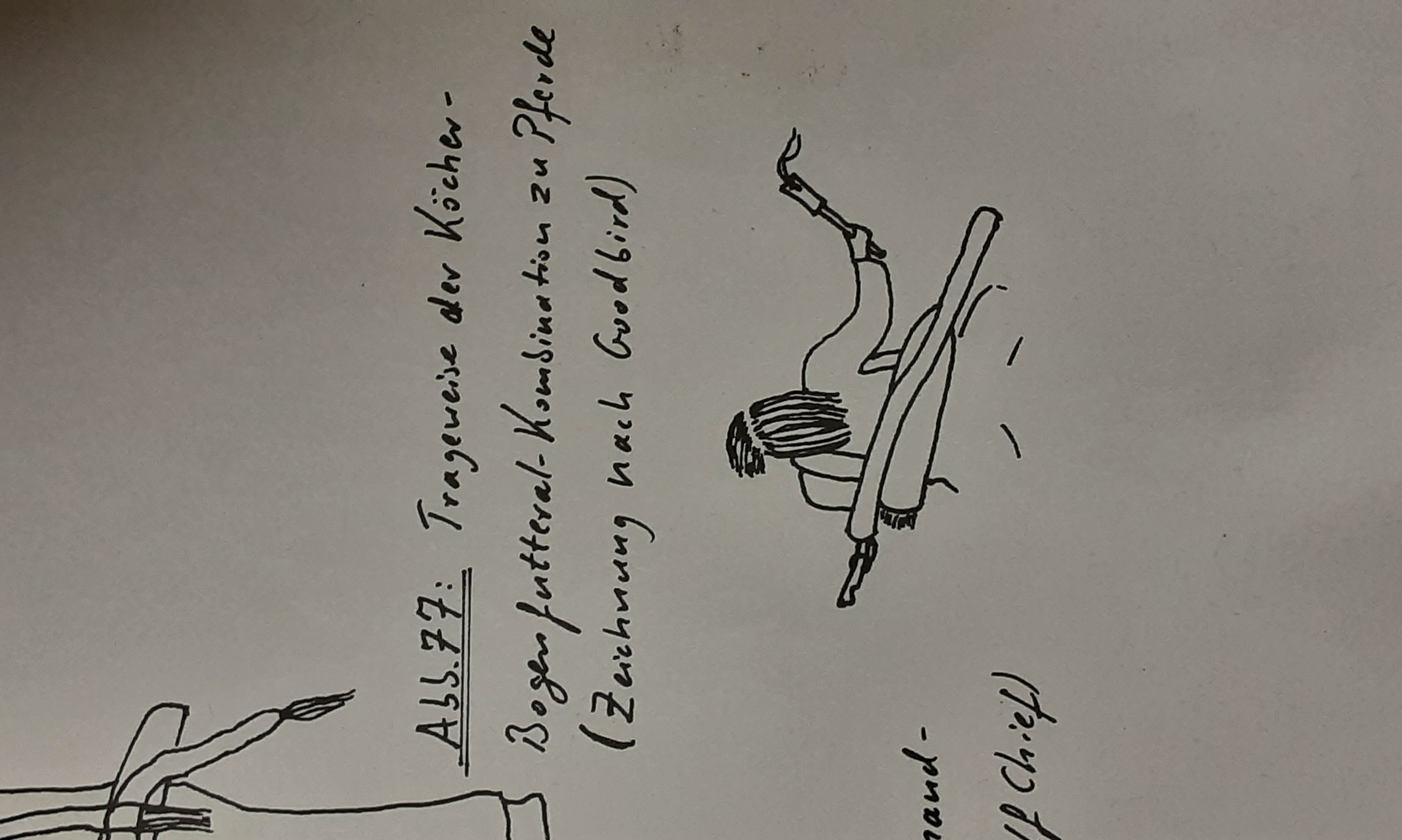

Ich hatte das bisher immer so verstanden, dass ein und der selbe Köcher sowohl so als auch so getragen wurde...
Gerade auf dem Pferd ist es enorm von Vorteil die Nocken vor dem Bauch zu haben und sie nicht im Galopp irgendwo rechts an der Hüfte suchen zu müssen...

Die Transporttrageweise der Natives war wohl eher hinter dem Rücken.
Es kann aber sehr schnell (im Grunde nur eine Bewegung und ein bissi ziehen ) in die Schießtrageweise gewechselt werden.
Bei der Jagd vom Pferd aus, werden 2-3 Pfeile am Bogen gehalten ... schau dir mal an wie Wolf Chief noch einen zusätzlichen Pfeil in der Bogenhand hält und einen weiteren im Mund hat.
Erst wenn alle bereitgehaltenen Pfeile verschossen waren, wurde aus dem Köcher "nachgeladen".
Die Trageweise wie aus dem Buch von Volkmar halte ich für abendländisch angepasst, ähnlich wie Seitenköcher getragen werden....Im Buch vom Volkmar ist noch ein weiterer Köcher (aus Pferdfell mit Mähne), welcher auch so getragen wird und als Seitenköcher deklariert ist....

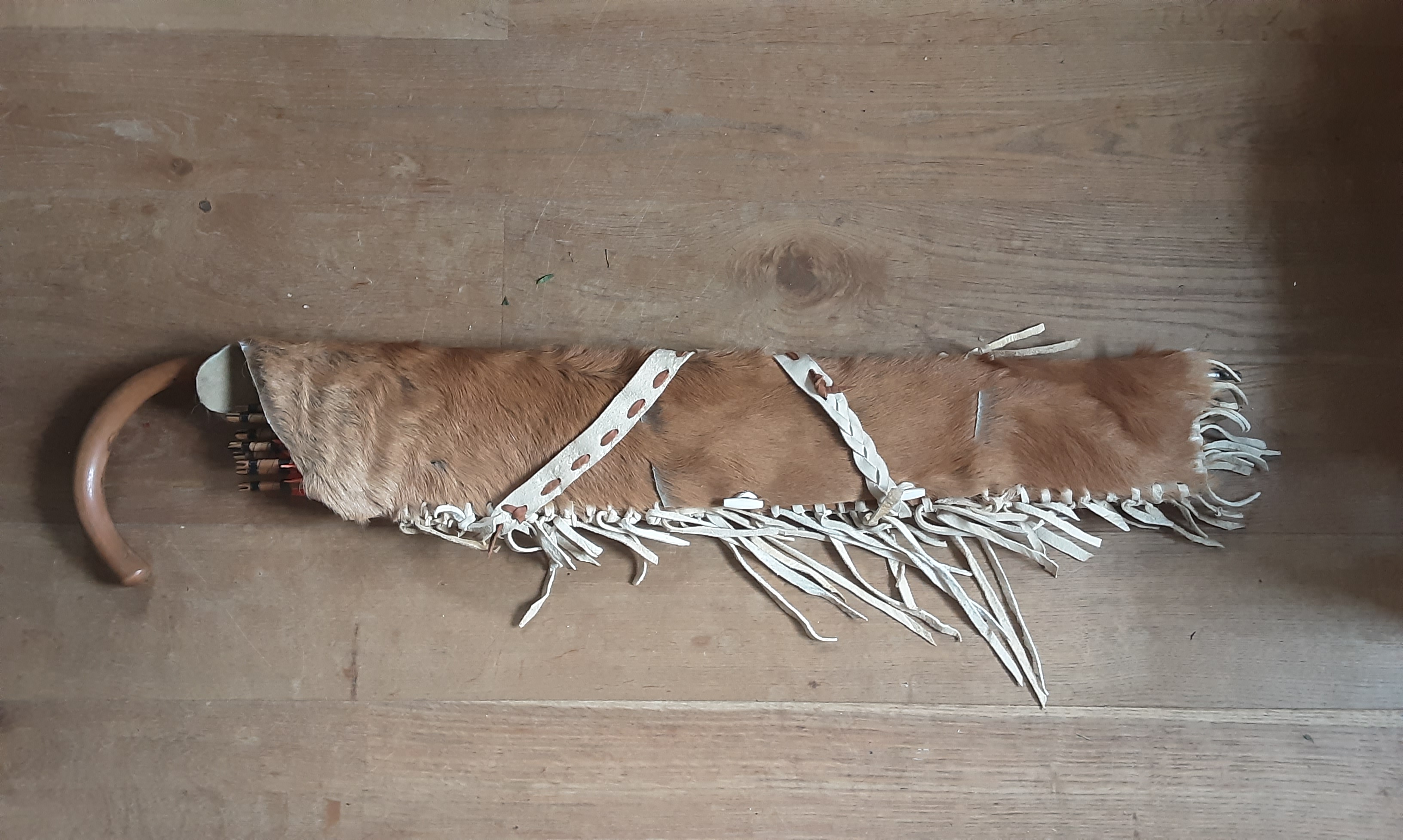

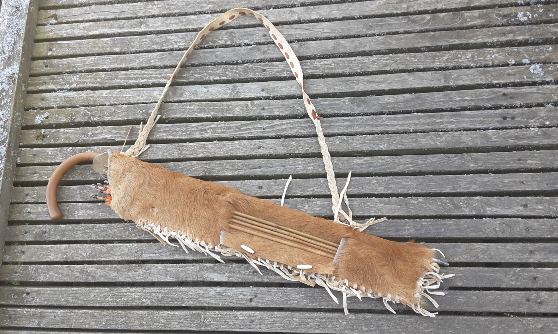

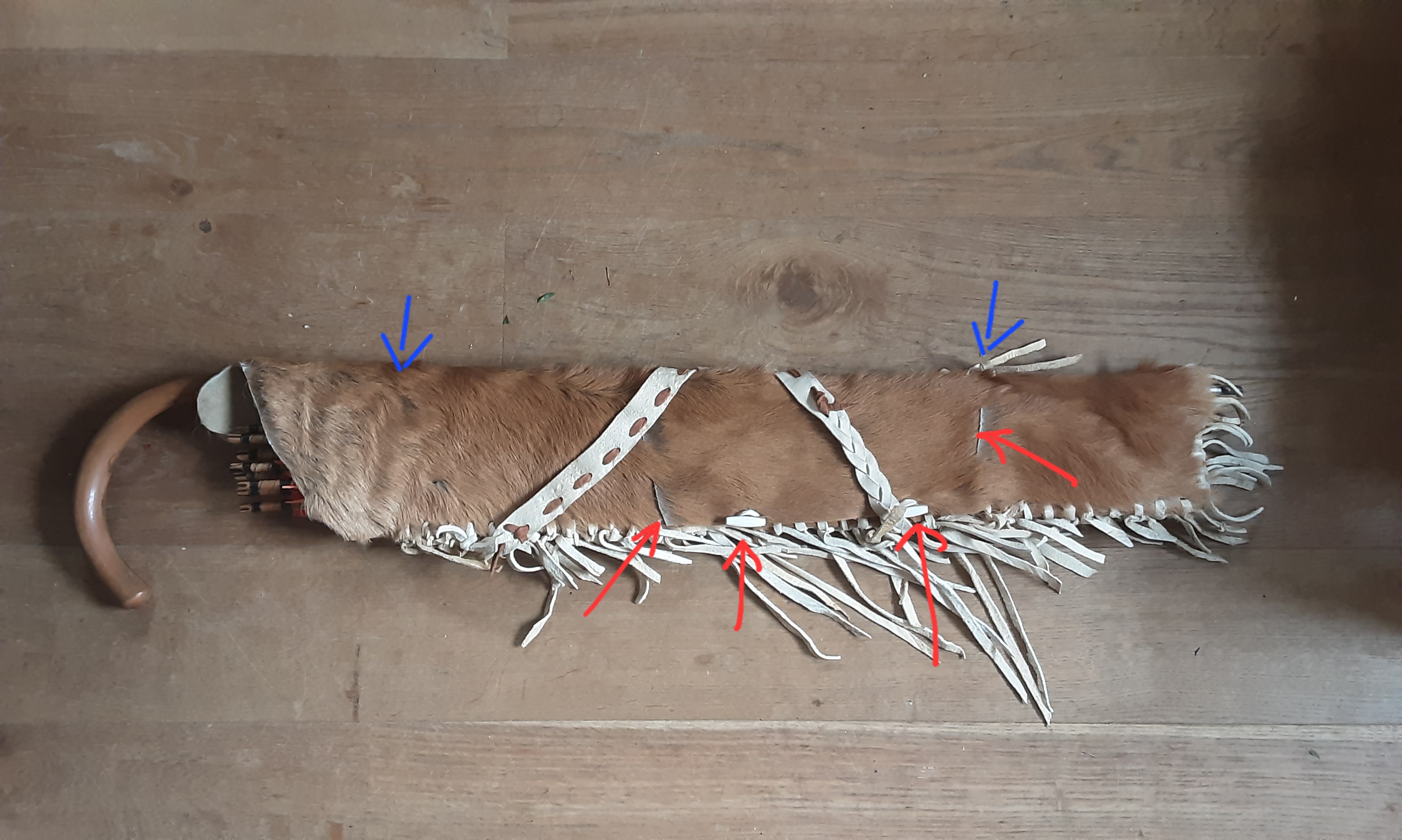

Manchmal ist ein Wanderstock nützlich und wenn noch ein Köcher dran ist, ist er doppelt nützlich
Bei diesem Köcher aus nem Flohmarktfell dient der Krückstock als Versteifungsstab.
Durch den integrierten Tragegurt (hier ein um den Köcherkorpus gewickelt) kann der Köcher auch gut als "Plains-Style" getragen werden. Die blauen Pfeile zeigen wo der Gurt am Stock befestigt ist.
Die roten Pfeile zeigen, dass in der unteren Hälfte eine Klappe (mit den Knebeln verschliessbar), wodurch der Köcher auch wie ein Sidekick getragen werden kann. Der Tragegurte sind so angebracht, dass es für mich bei dieser Sidekickvariante gut für passt.
Für die Plainsstyletrageweise wäre es besser, die Gurte näher zusammen mehr in der Mitte des Köcher zu befestigen.
Für die Seitenköchertrageweise wie sie bei den Köchern von Volkmar zu sehen sind, ist dieser Köcher nich so geeignet, dazu hätte die Befestigung am Stock anders gemacht werden müssen und der Köcherkorpus ist so lang wie der Pfeil (so wie bei Plainsstyleköchern üblich), was das Pfeileziehen in der Position an der Seite hängend etwas erschwert ( ausser bei sehr langen Armen)

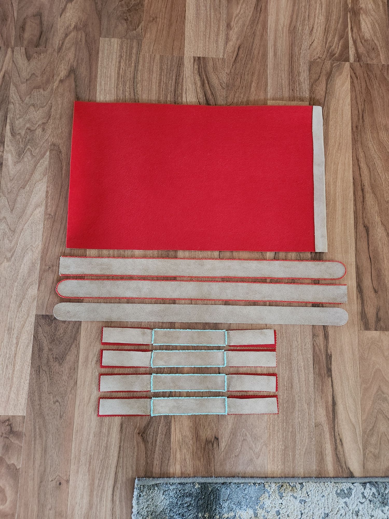

Nach aktuellem Stand hab ich 2 fertige Umhengeriemen und einen Halteriemen.

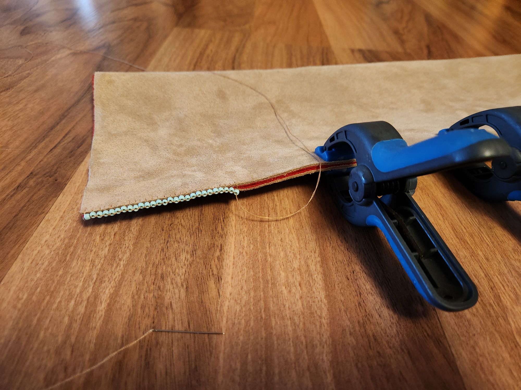

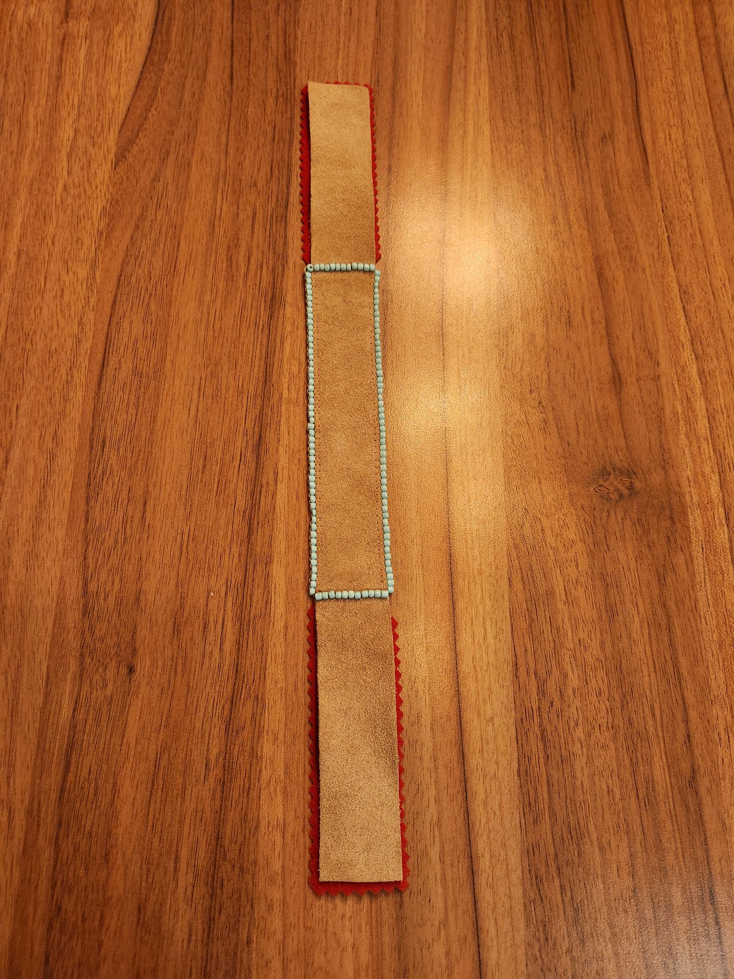

Inzwischen sind die Halteriemen alle fertig eingefasst und bei den Umhengeriemen hab ich den Mittleren noch ausgelassen. Da will ich vorher mit den Längen etwas herumprobieren und ihn dann gegebenenfalls noch kürzen. Den Rand der Köcheröffnung hab ich jetzt schon umgeschlagen und den Köcher auch begonnen zuzunähen.

Re: Indianerköcher / Plains-Köcher build-along
Moin!
So wie ich das sehe ist das zum Verbinden des Wollstoffes mit dem Leder. Ich hätte es vernäht z.B. in Verbindung mit Perlen.
Gruß Uwe
Gruß Uwe
