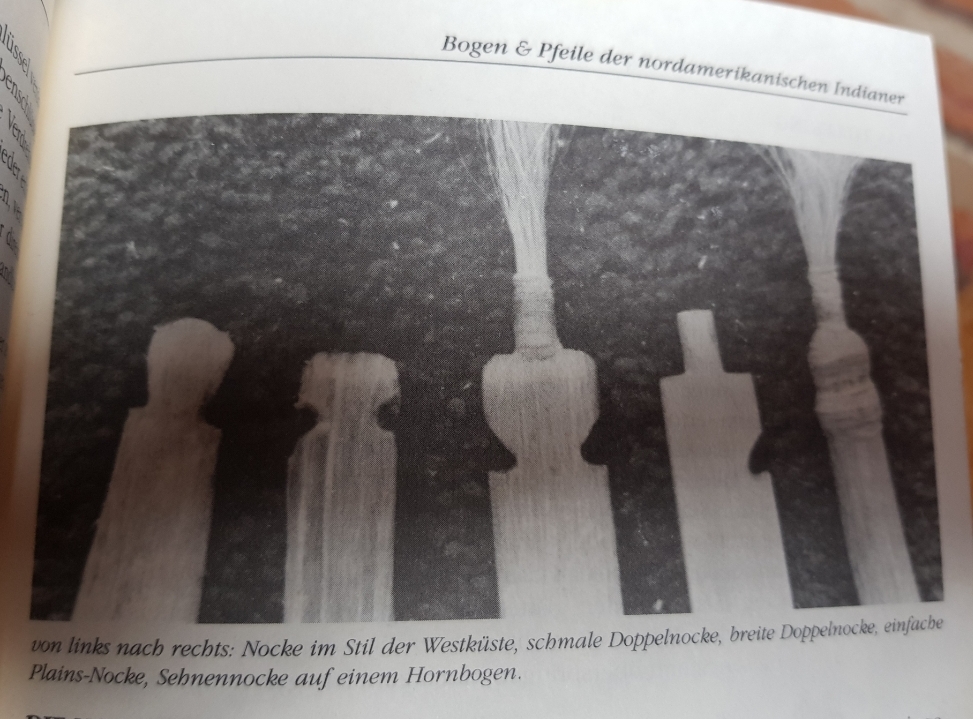

Hier sind ein paar Nock Varianten abgebildet, bei denen seitlich eingekerbt wird, ohne den Rücken Ring zu durchtrennen...
Vllt gefällt Dir ja was davon...😊

Bei dem von Dir angestrebten Zuggewicht wird überhaupt nichts passieren, wenn Du die Sehnenkerbe auch in den Bogenrücken einfeilst.

Ich habe mich für Self Nocks entschieden, die später noch weiter ausgearbeitet werden. (Danke benzi und Bogenbas)
