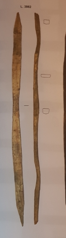

Ich habe mir natürlich einen Plan gezeichnet und dann die entsprechenden Biegeschablonen dazu gebaut. Das deflexe Mittelteil braucht dabei bei 85cm Länge für einen Auszug von 23 Zoll auf jeder Seite nur 12cm biegen wenn die beiden 30cm langen Endstücke jeweils 2 cm biegen. Mein Wacholder hält das aus (hoffe ich), die Fichte knittert wahrscheinlich bei dem engen Biegeradius weg. Das die Inuit für das Mittelteil gerade Fichtenleisten genommen haben, glaube ich nicht. Bei den abgebildeten abgespannten Bögen hätte sonst jeder Bogen 10cm Set. Wegen des Kabelbackings: habe natürlich begonnen eine aus Sehnen 3fach geflochtene und gespleißte Schnur zu bauen, nach 50cm habe ich festgestellt, dass es ein Leben vor dem Tod gibt und bin jetzt auf der suche nach einer fertigen geflochtenen Schnur😅

Chirurg hat geschrieben: ↑10.01.2025, 23:25 Das die Inuit für das Mittelteil gerade Fichtenleisten genommen haben, glaube ich nicht. Bei den abgebildeten abgespannten Bögen hätte sonst jeder Bogen 10cm Set.
Ich denke, dass es sich um set handelt, Snake-Jo spricht den ja auch für tillern mit nassem Holz explizit an...

Ja, wenn das Holz nass war, dann ist der starke Set plausibel, dann würde ich aber auch nur bis Standhöhe tillern, sonst entstehen bauchseitig kleine Stauchwellen, trotzdem glaube ich, war gerades Schwemmholz eher die Ausnahme.

Ich glaube, die Idee der Inuits für dieses Design entstand, weil Sie gebogene Holzstücke vor sich liegen hatten, weil Sie trotzdem einen Bogen daraus bauen wollten, haben Sie die Teile so zusammengesetzt. Einen Plan haben Sie sicher nicht gezeichnet (ungespannt, auf Standhöhe, im Auszug)da hätten Sie nämlich gesehen, dass ein gleichlanger gerader Bogen bei gleicher Auszugslänge mehr biegen muss. LG Stephan

Zur Entstehung des Designs habe ich eine andere Theorie... das Design entstand aus der Verwendung von Wahlbarten und wurde auf Holz übertragen...je tiefer ich in das Thema einsteige je mehr bin ich fasziniert von der Kreativität der Inuit mit Materialien umzugehen die zur Verfügung stehen...

Gebogene Holzstücke könnten in diesem Fall auch Spanten von Schiffswracks gewesen sein.

Neumi hat geschrieben: ↑11.01.2025, 00:18 Lies mal in der Bogenbaubibel 4, S. 160 😉
Ja ich weiß schon, aber Holmegaard und diese Bögen
in einen Topf zu hauen war vom Herrn Baker recht gewagt. Just my 2 ct.
