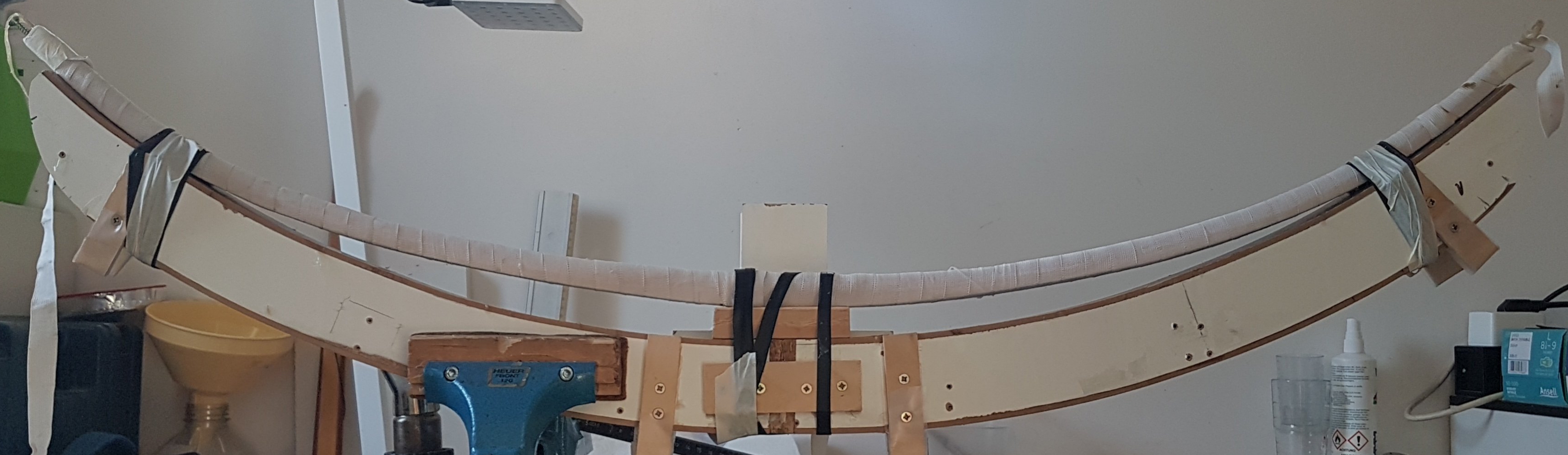

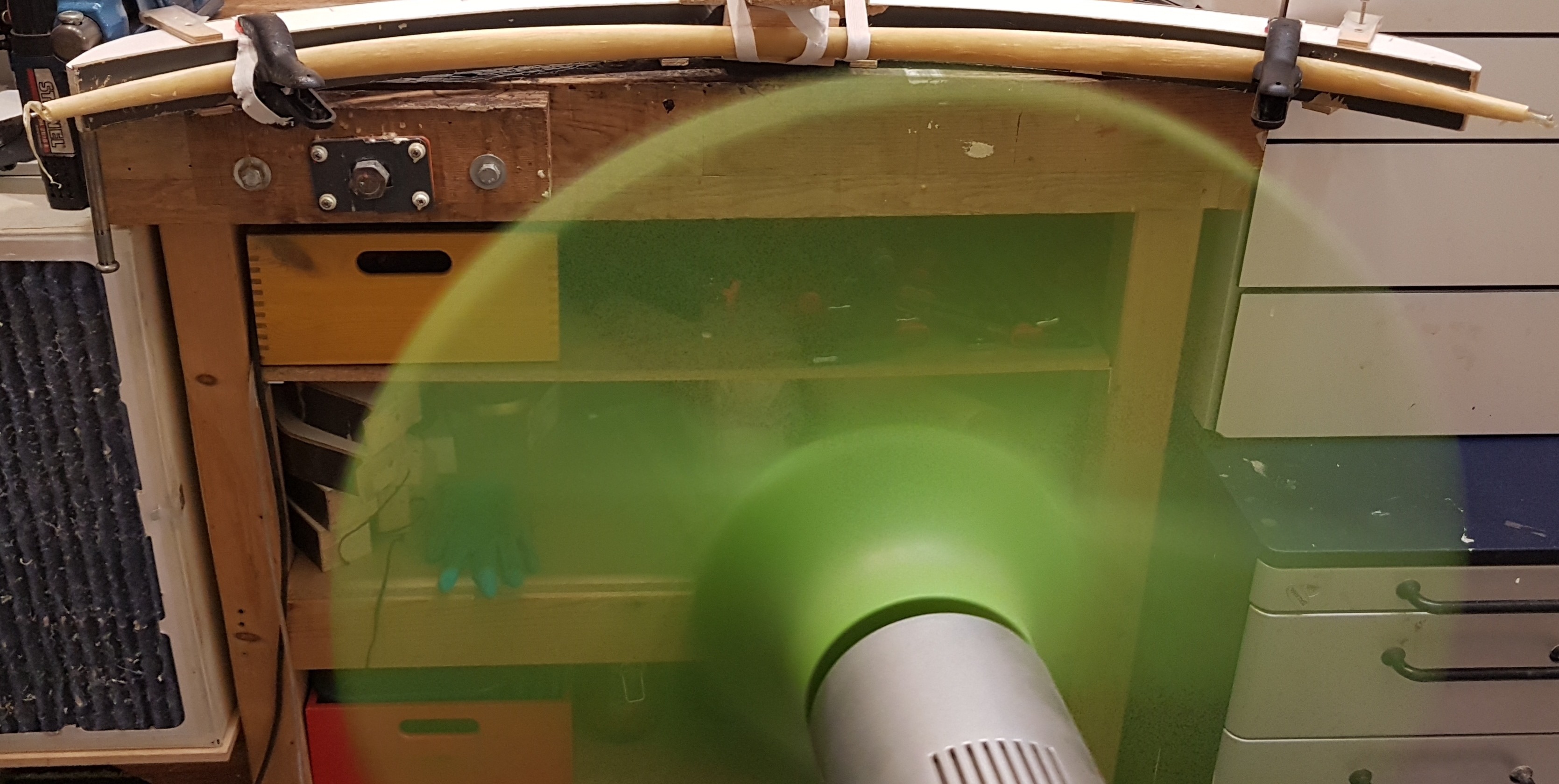

Vorhin habe ich eine Lage Hosengummi entfernt und das Konstrukt in einen etwas wärmeren Raum gelegt (16° C).
Außerdem habe ich gut 10 cm von den WA-Enden den Rohling auf die Form gepresst, um hier mehr Reflex zu erzeugen - mal seh'n ob das funktioniert.
Der Ventilator bläst kalte Luft auf die Sehnenlage

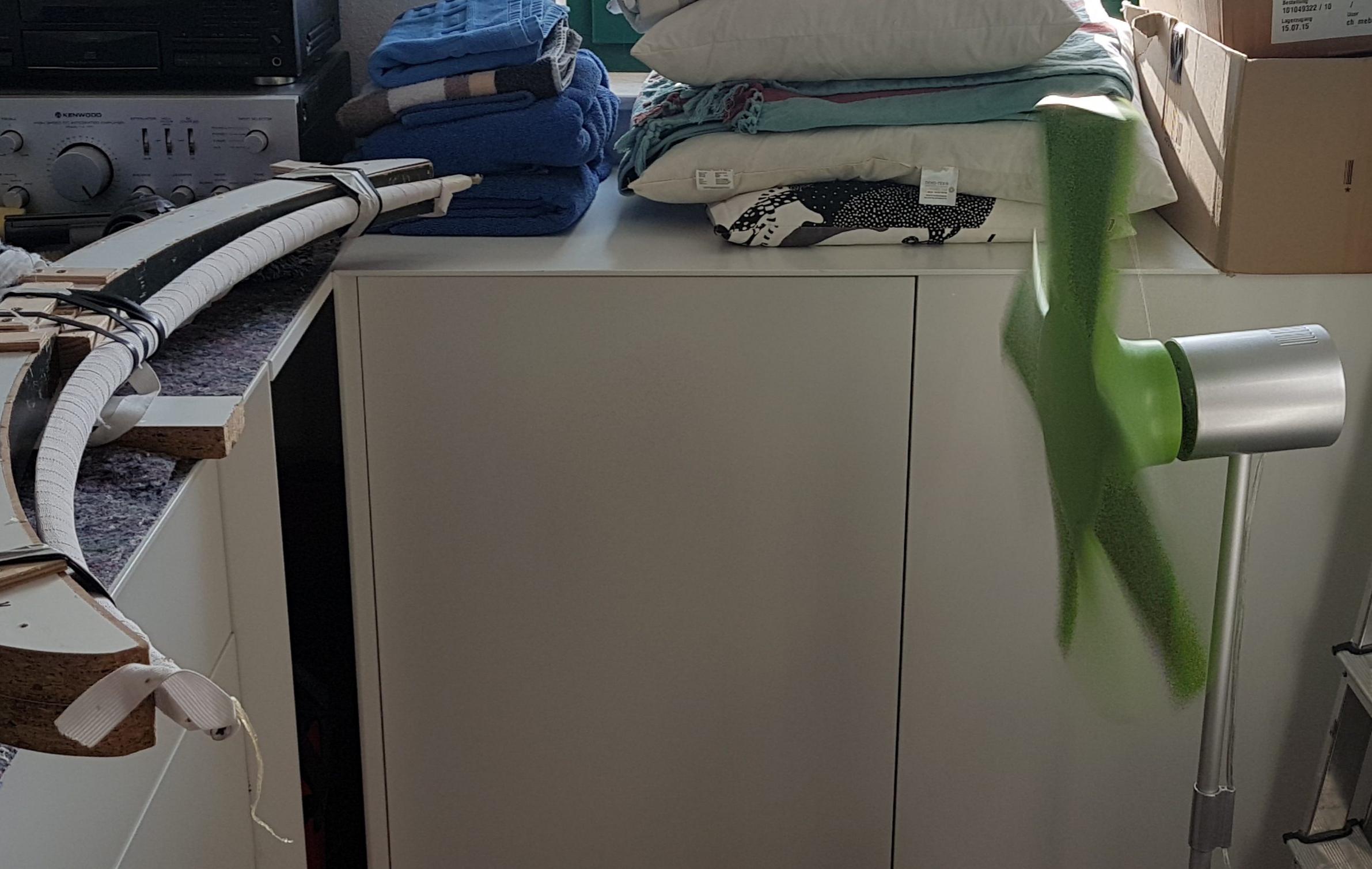

Heute durfte das Konstrukt in meine Baukammer wandern, wurde ausgepackt und der Sehnenbelag als akzeptabel erachtet.
Jetzt darf der Ventilator mit zimmertemperierter Luft pusten.

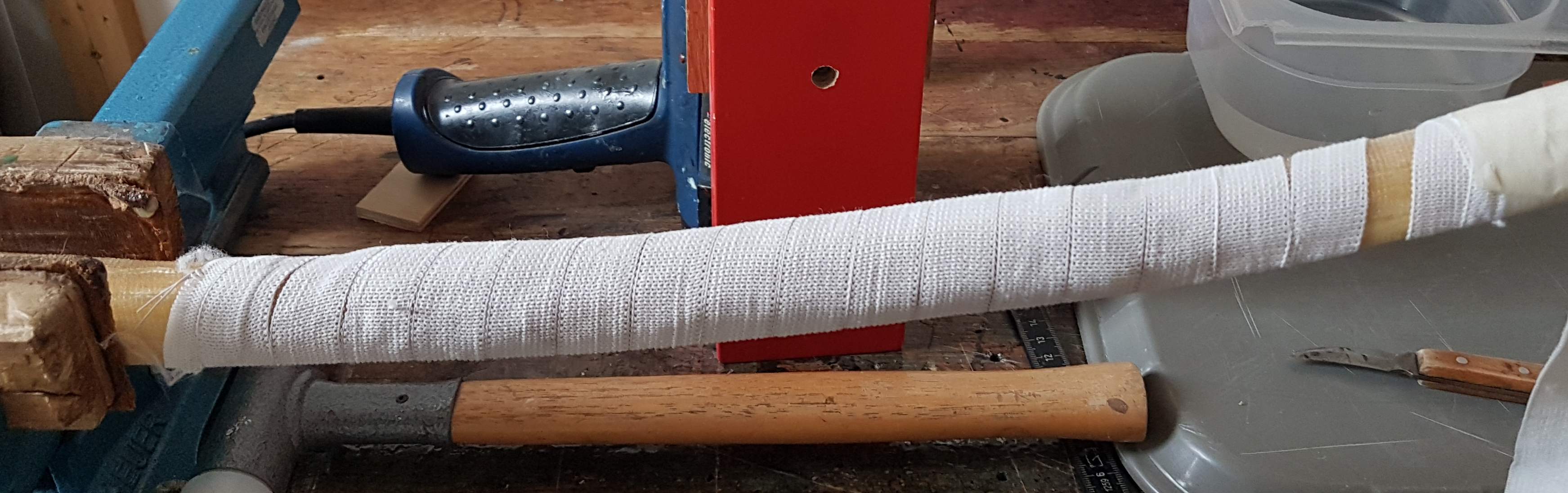

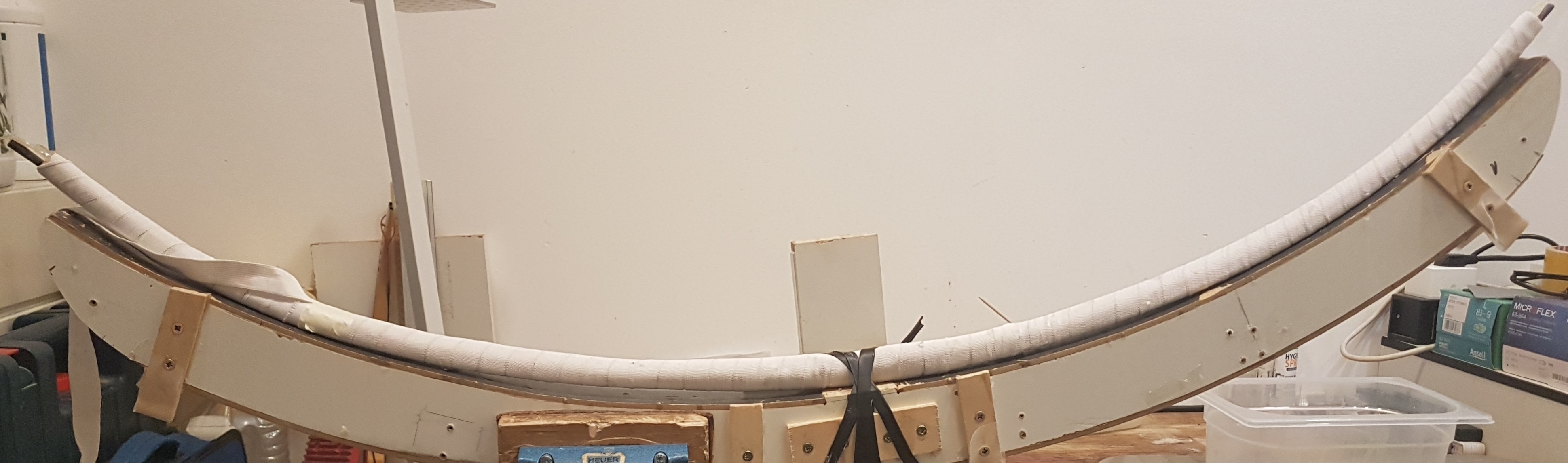

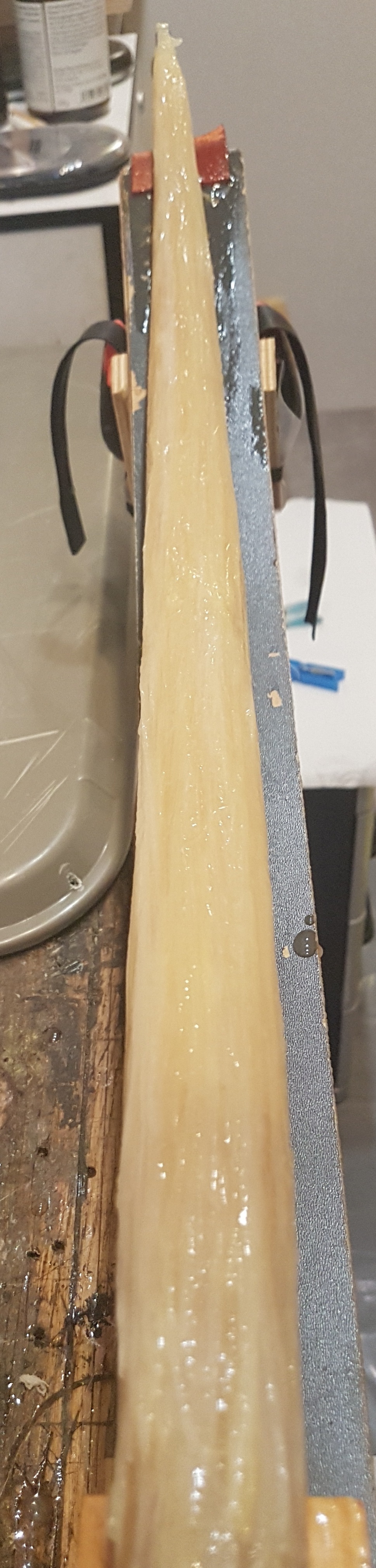

Bogen 01 kurz bekam heute noch eine Lage Sehnen im Griffbereich, für sowas sind die kurzen Rothirschsehnen genau das richtige.
Bei der Gelegenheit (warmer Hautleim) habe ich auch gleich die Hornteile in die Nocken eingepasst und geklebt.
die zusätzlichen Sehnen in der Mitte
mit Hosengummi gewickelt
die eingeklebten Hornteile

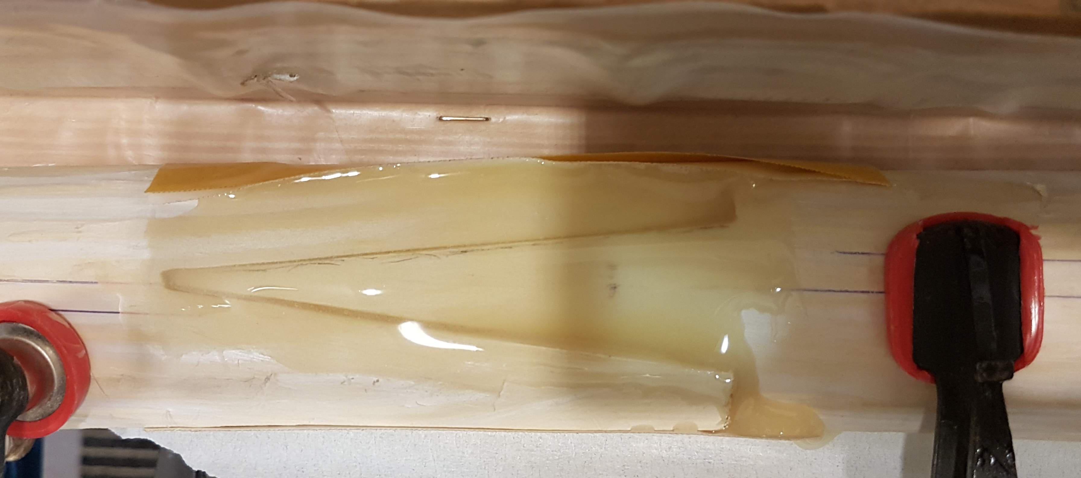

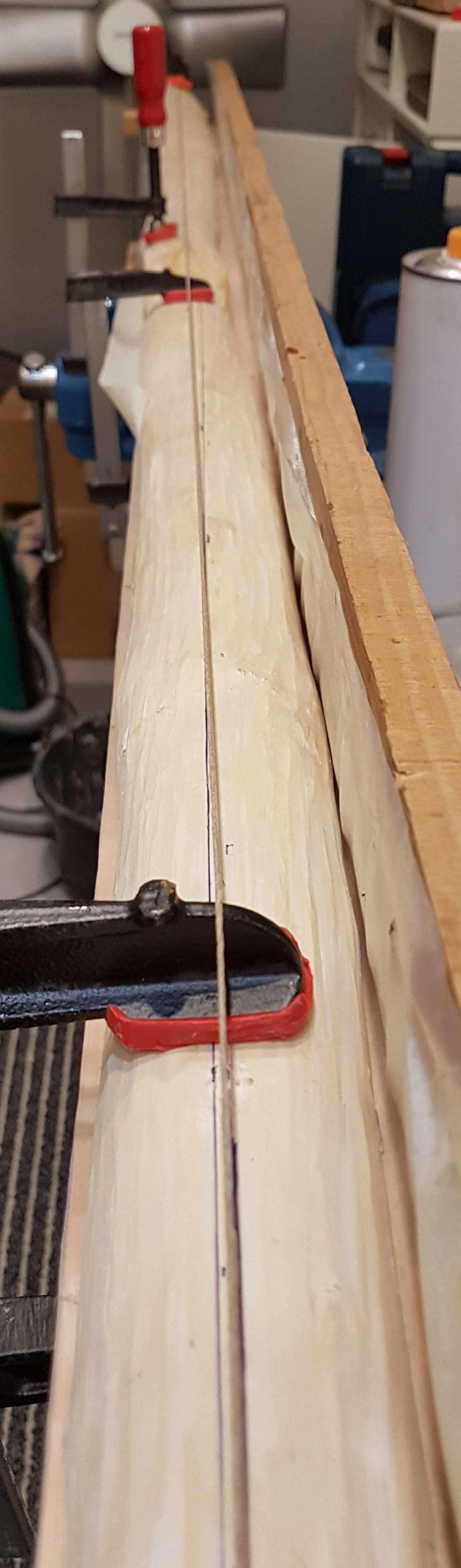

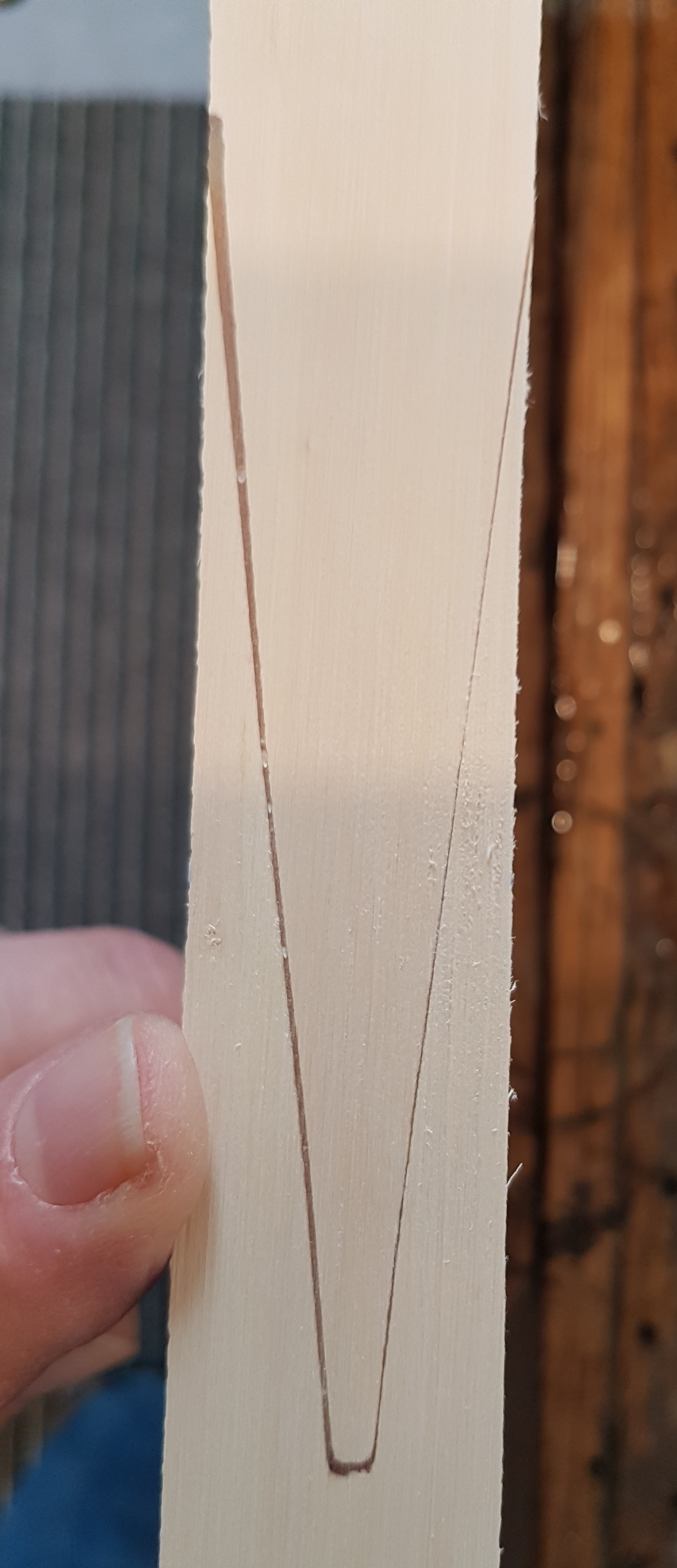

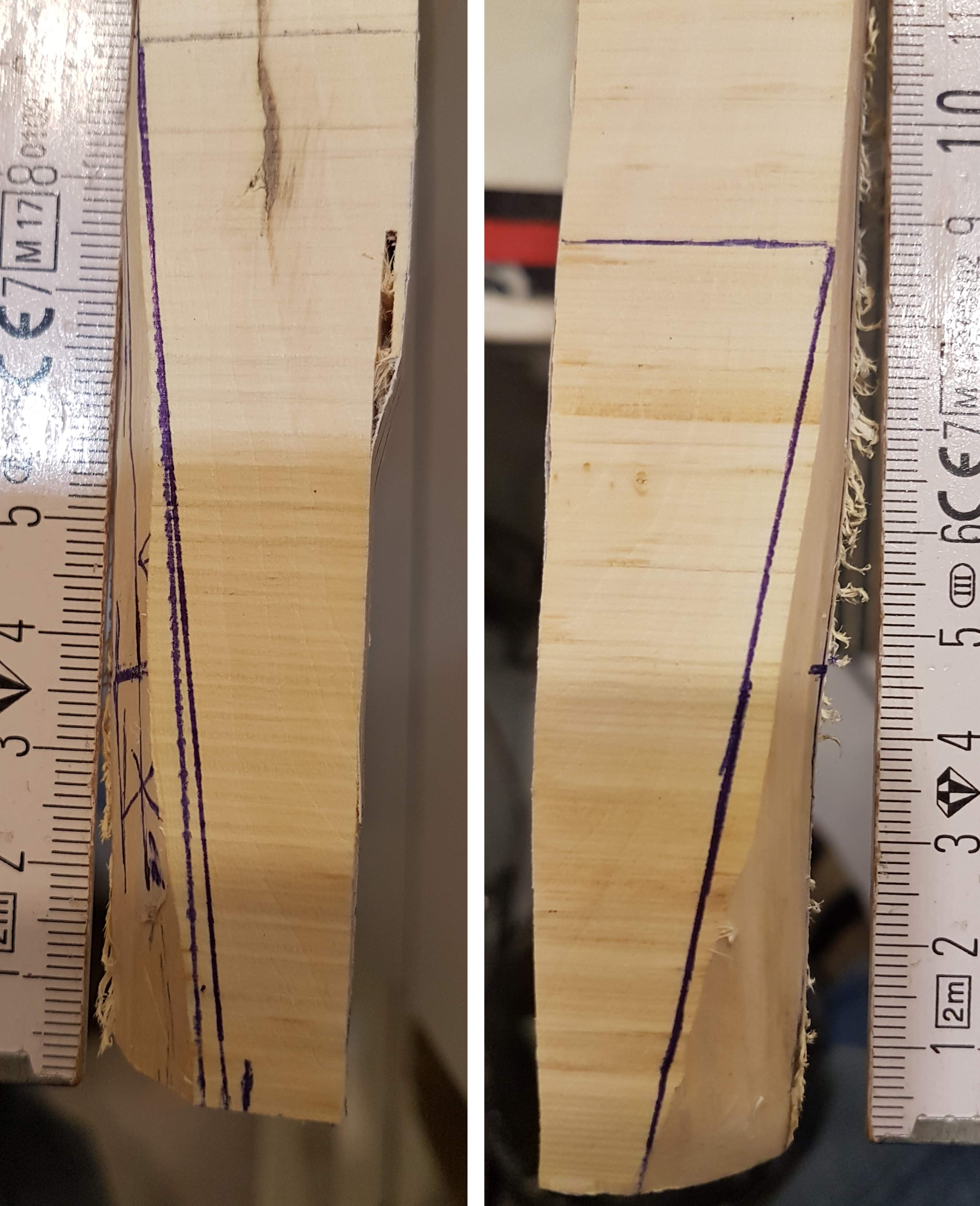

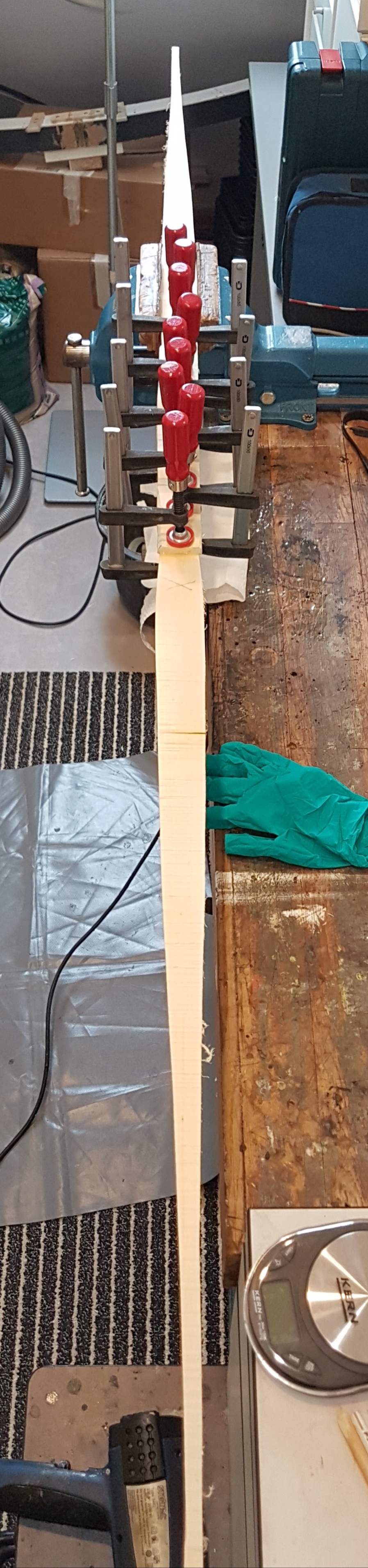

Bogen 02 lang. Gestern Abend hatte ich die Spleiße mit Hilfe der Bandsäge geschnitten. Da die Schnitte mal wieder nicht gut waren und meine Mittellinie nicht optimal gewesen wäre, habe ich die Spleißteile noch etwas nachgeraspelt und eben gerade mit Epoxyd geklebt. Jetzt stimmt die Mittellinie wieder.
Längspeilung mit Schnur sieht gut aus
Der nicht besonders gut passende Spleiß. Egal, der Griff bleibt steif.

Re: Saplingbow 17, Neumi, Pfaffenhütchen
Ich spleiße auch immer mit etwas Spiel, hat den Vorteil, dass leichte Korrekturen der Achse spannungsfrei möglich sind. Ein fugenloser Spleiß, der klemmt und alles ist im Lot ist mir noch nie gelungen. Wichtig ist, das der Kleber drinnen bleibt, spätestens beim Erwärmen des Klebers rinnt er aus.

Chirurg hat geschrieben: 22.01.2025, 22:03Wichtig ist, das der Kleber drinnen bleibt, spätestens beim Erwärmen des Klebers rinnt er aus.
So ist das 🤓🍻

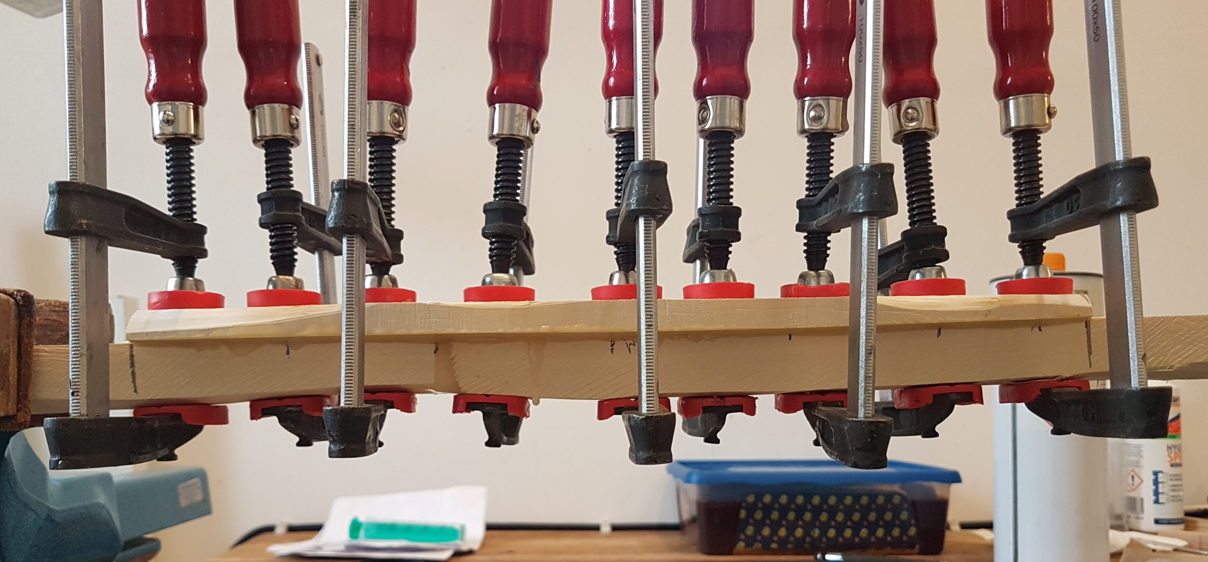

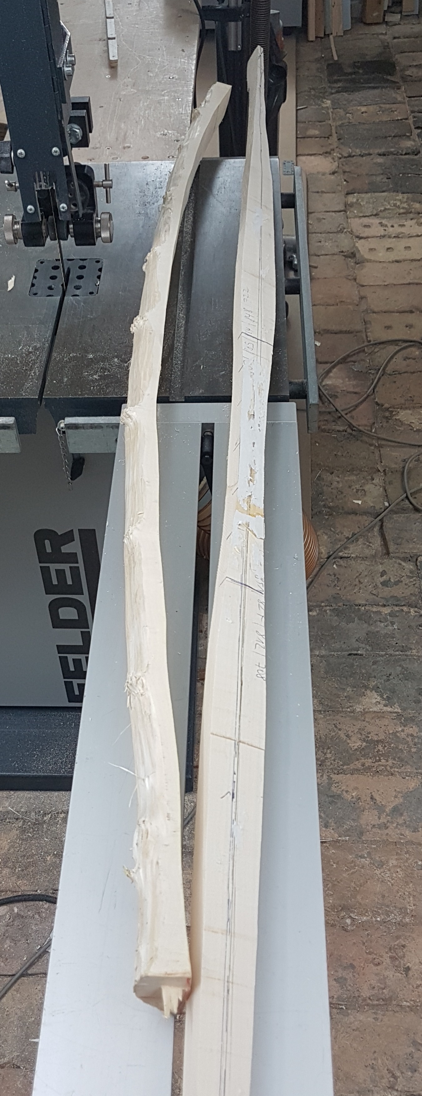

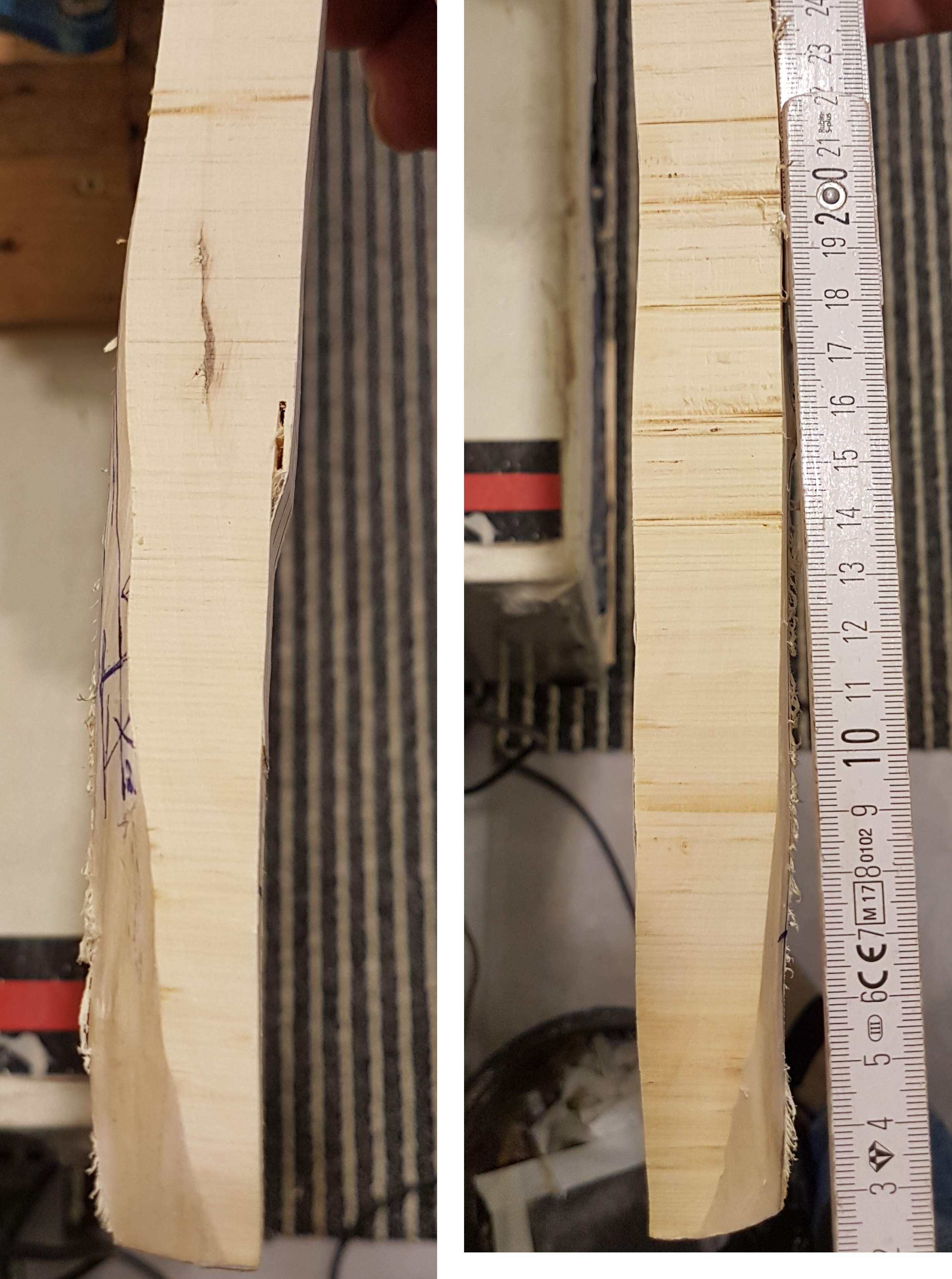

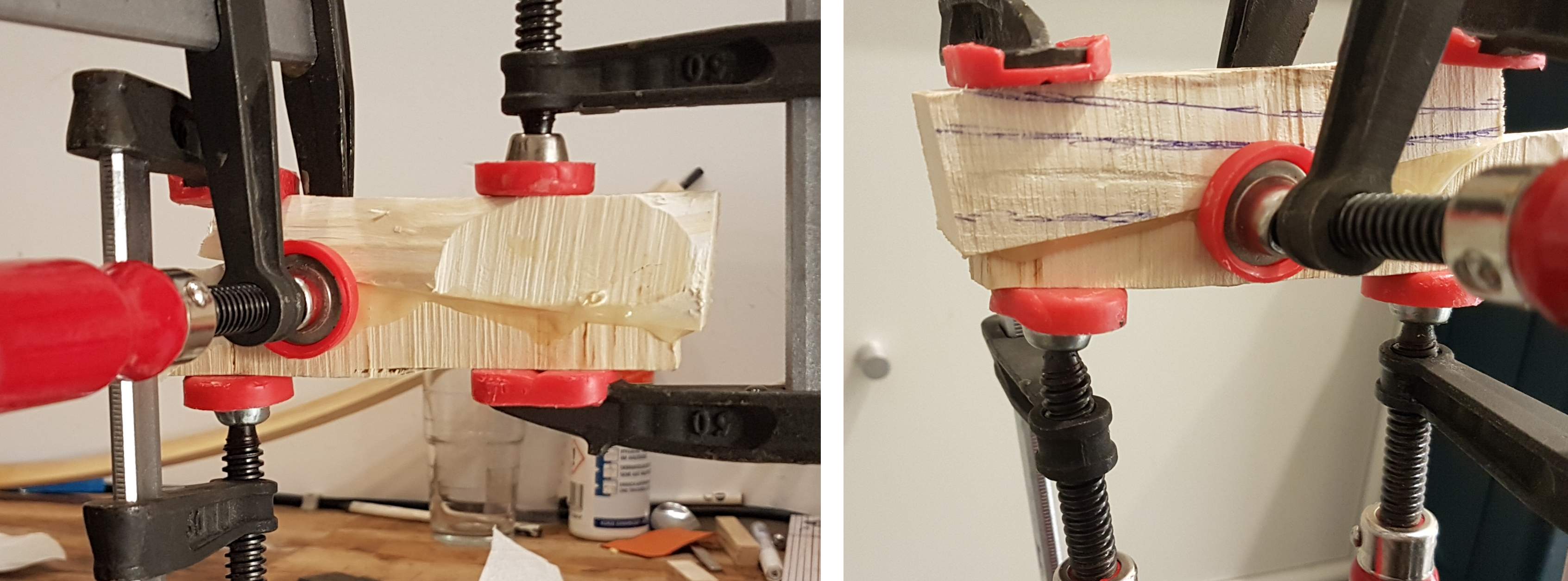

Bogen 02 lang: Der Kleber ist in der Fuge vom Spleiß geblieben. Ich klebe bei solchen nicht gut passenden Schnitten zunächst ein sehr stark klebendes Klebeband unten und seitlich auf das Teil mit dem weiblichen Spleiß und danach wird der Kleber aufgetragen und mit HLP abgelüftet. In der Regel klappt das gut und trotz erhitzen bleibt der Leim in der Fuge.
Mit Hilfe der Bandsäge wurde die Bogenform grob ausgesägt. Da ich die max. Länge (ca. 190 cm) der gespleißten Billets verwenden möchte, habe ich die WA-Enden schräg abgesägt und aus einem zuvor abgesägten Reststück Overlays aufgeklebt. Warum erkennt man gut auf den Fotos - ich wollte keine schräg abfallenden und deflexen WA-Enden, da die Enden sehr schmal werden sollen. Und beides mag ich bei einem solchen Bogen überhaupt nicht. Mal sehen wie gut das hält oder ob ich eine Wicklung anbringen muss.
grob die Bogenform ausgesägt
WA-Enden schräg und deflex
Schnitt angezeichnet
Reststücke aufgeklebt

Neumi hat geschrieben: 24.01.2025, 20:31 Ich klebe bei solchen nicht gut passenden Schnitten zunächst ein sehr stark klebendes Klebeband unten und seitlich auf das Teil mit dem weiblichen Spleiß und danach wird der Kleber aufgetragen und mit HLP abgelüftet. In der Regel klappt das gut und trotz erhitzten bleibt der Leim in der Fuge.
Das werde ich mir für das nächste mal Spleißen merken :)

Man muss bedenken: die klebeband-Methode funktioniert am besten, wenn das Klebeband möglichst flexibel (wie Montageband, doppelseitig) ist. Und das Holz schon einigermaßen abgerichtet ist 😉

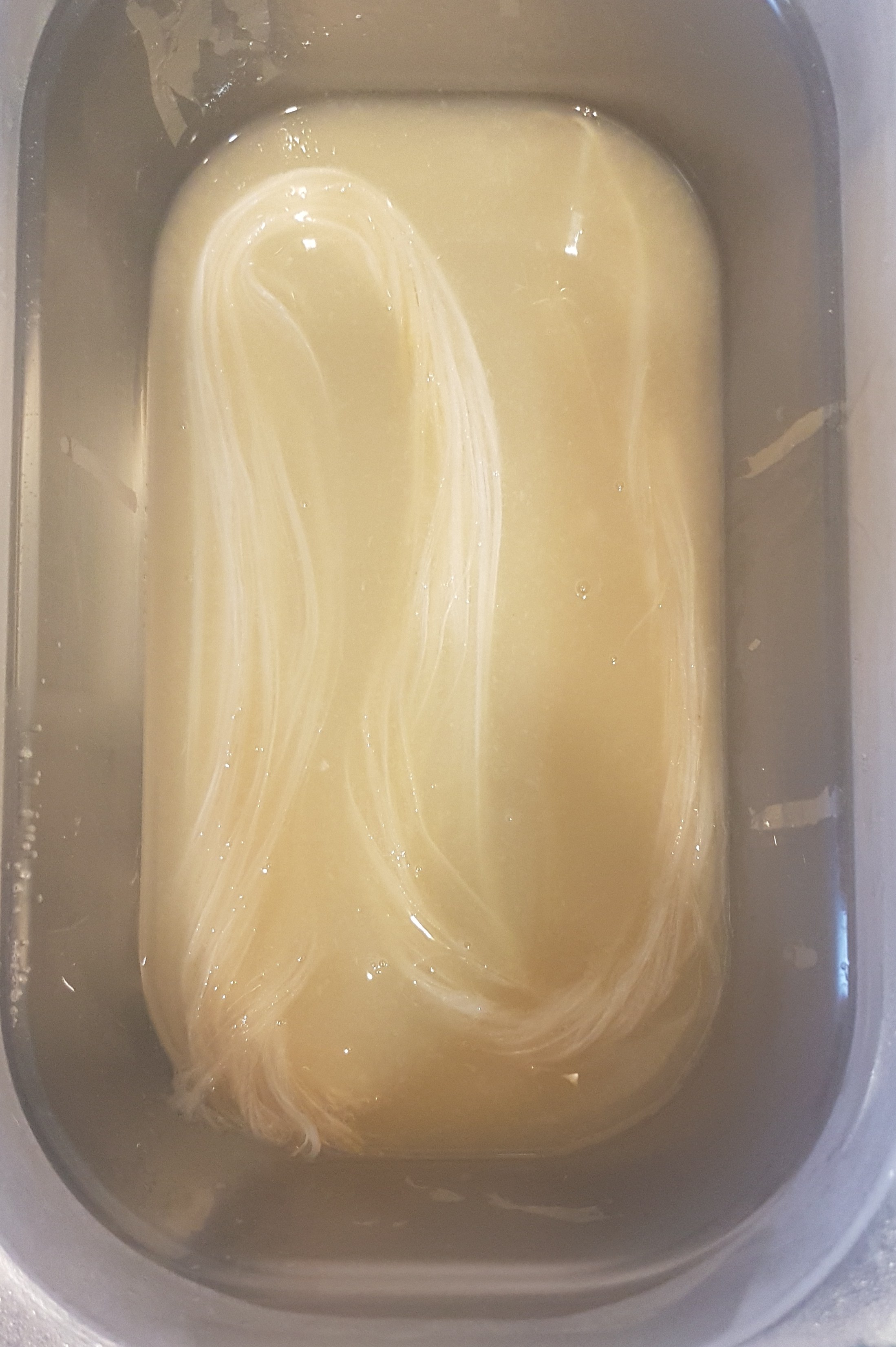

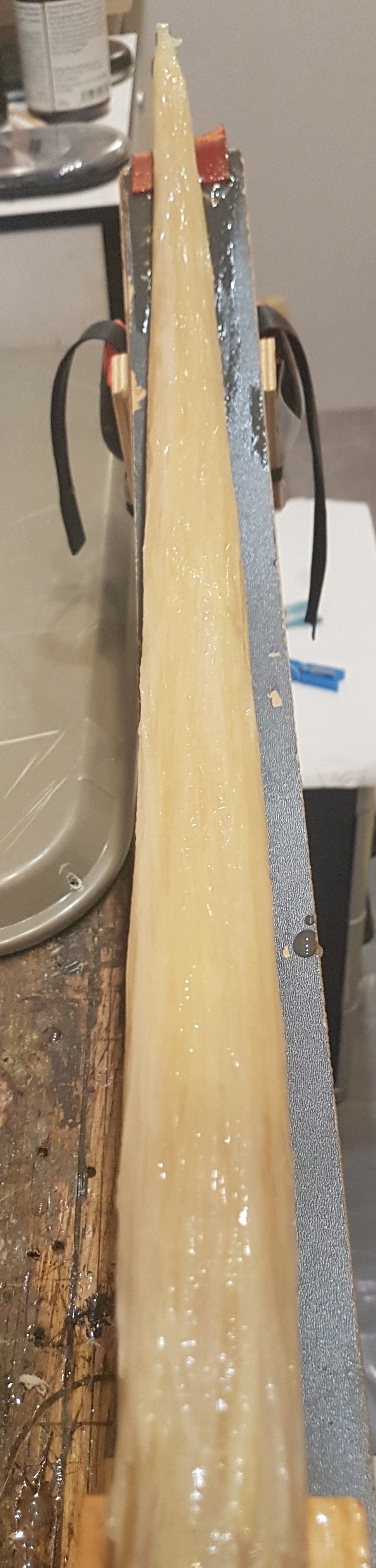

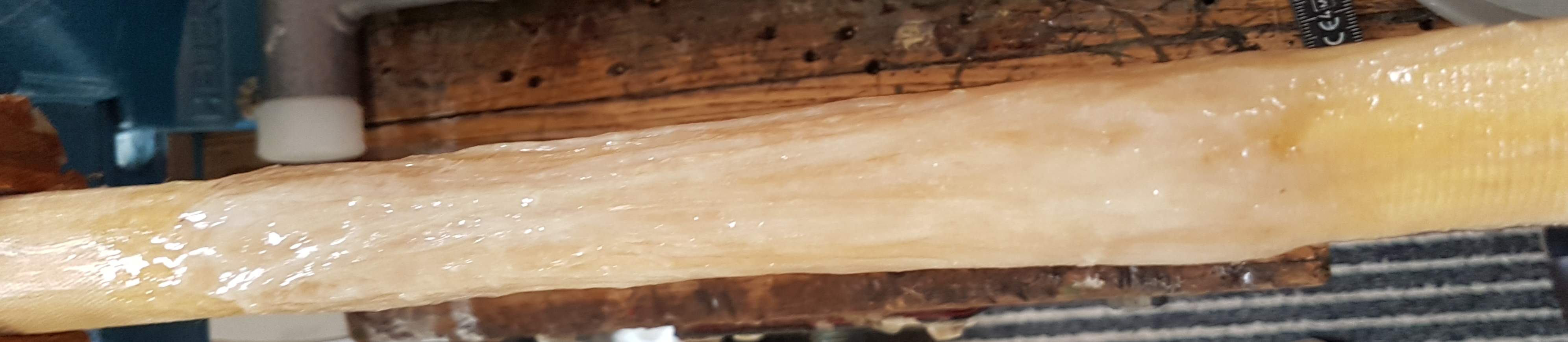

Bogen 01 kurz: heute wurde eine zweite Sehnenlage aufgeklebt.
Sehnen zum erwärmen in den Leim gelegt, vorher in Wasser und das Wasser wieder rausgepresst
Ein WA belegt und nochmal mit Leim überpinselt
und wieder mit Hosengummi gewickelt

Bogen 02 lang: mittlerweile wurde die Seitenlinie fertig ausgearbeitet. Da der Mittenbereich in einem kurzen Stück zu dünn war, habe ich eine Aufdopplung aufgeklebt. Praktischerweise hatte ich noch die zweite, deflexe Hälfte vom kurzen Bogen übrig - zwar noch nicht 100% trocken aber ausreichend um ein Stück abrichten zu können und zu kleben.
Der Spleiß
Der Spleiß
das Reststück
das Reststück

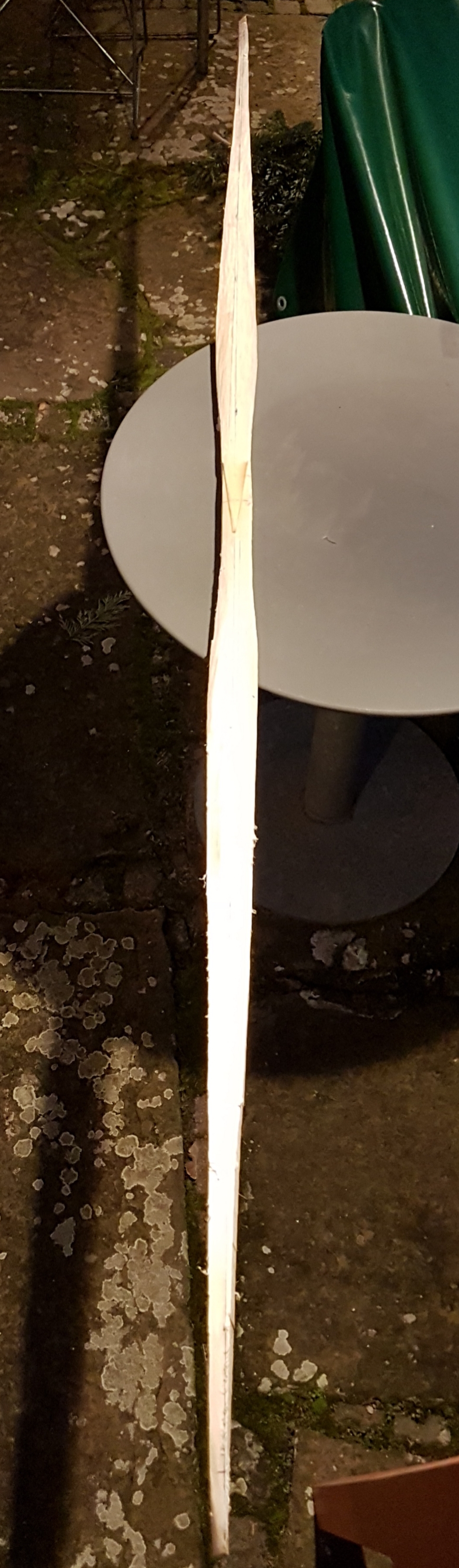

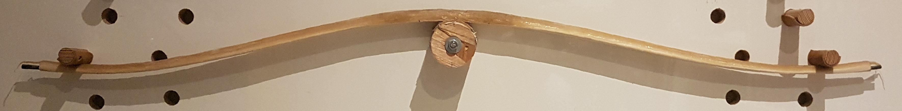

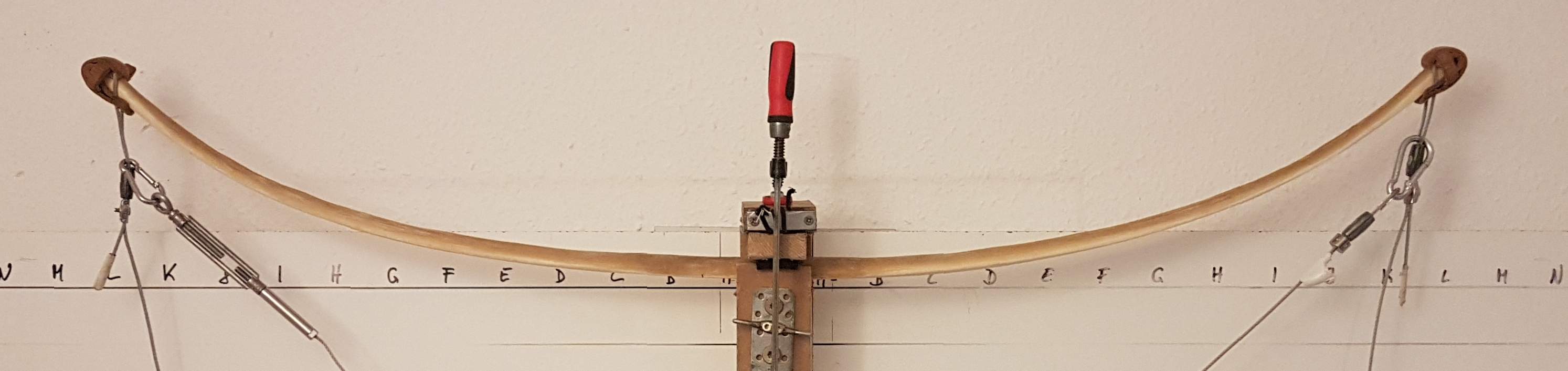

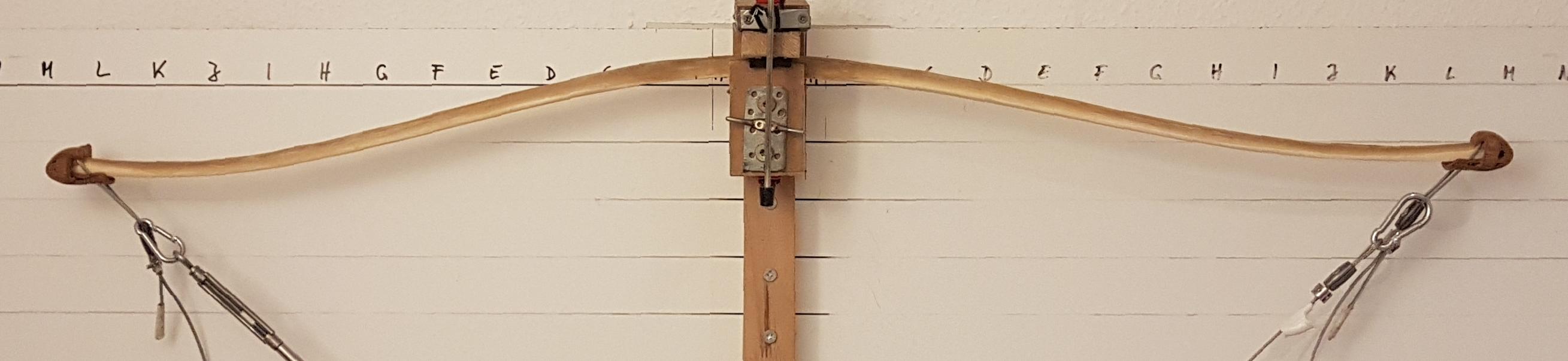

Bogen 02 kurz: Heute durfte der kurze mal das biegen lernen. Auf meiner Stiftwand mal kurz angebogen und sofort wieder abgenommen, da sofort klar war, dass noch einiges an Holz weg muss. Heute habe ich ausnahmsweise und weil's schon draußer schon dunkel war den Bandschleifer bemüht. Danach wieder eine Biegeprobe.
erste Stufe einbiegen
zweite Stufe einbiegen
einbiegen am Haken mit viel zu langem Seil
abgespannt nach dem einbiegen
