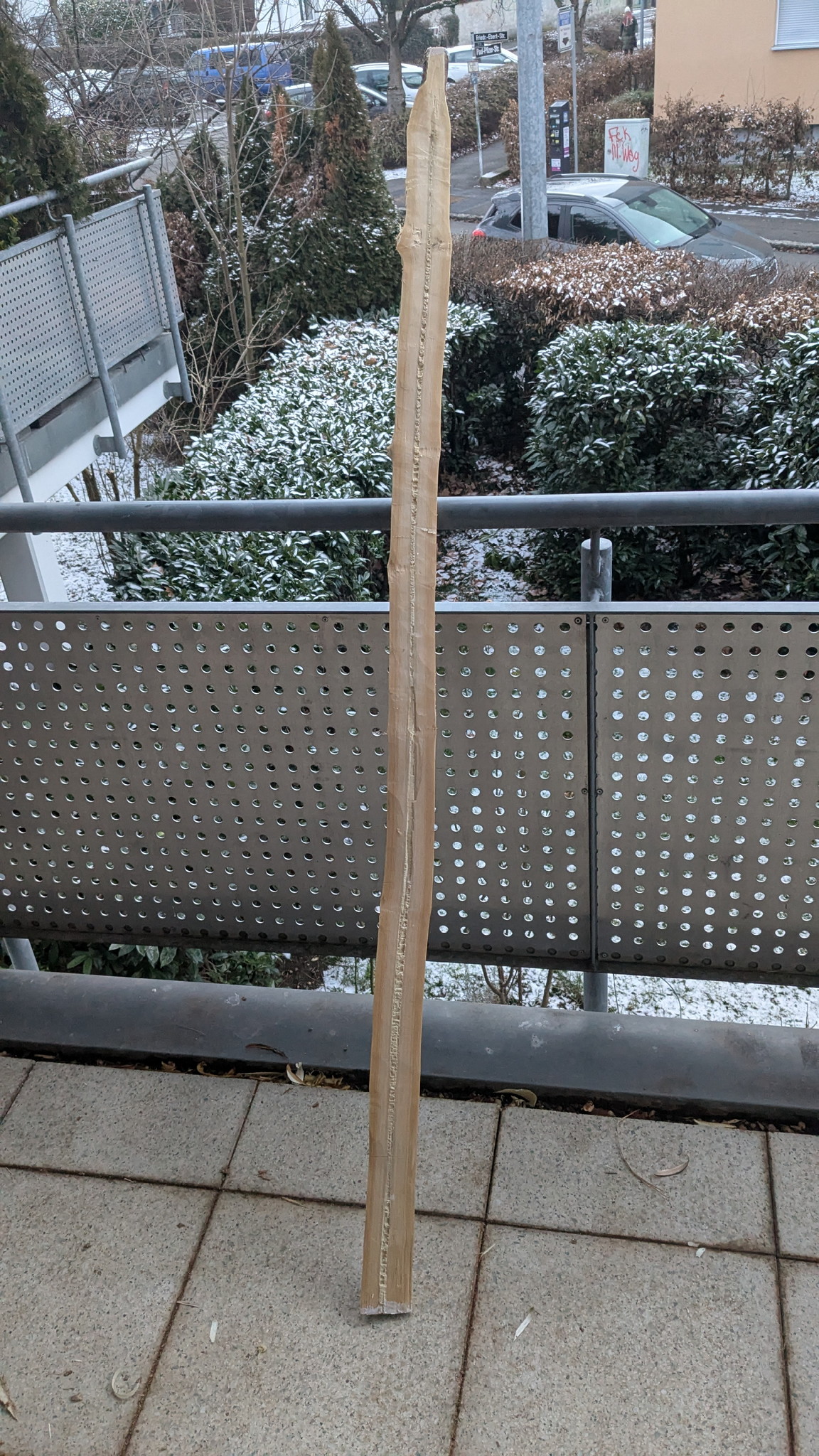

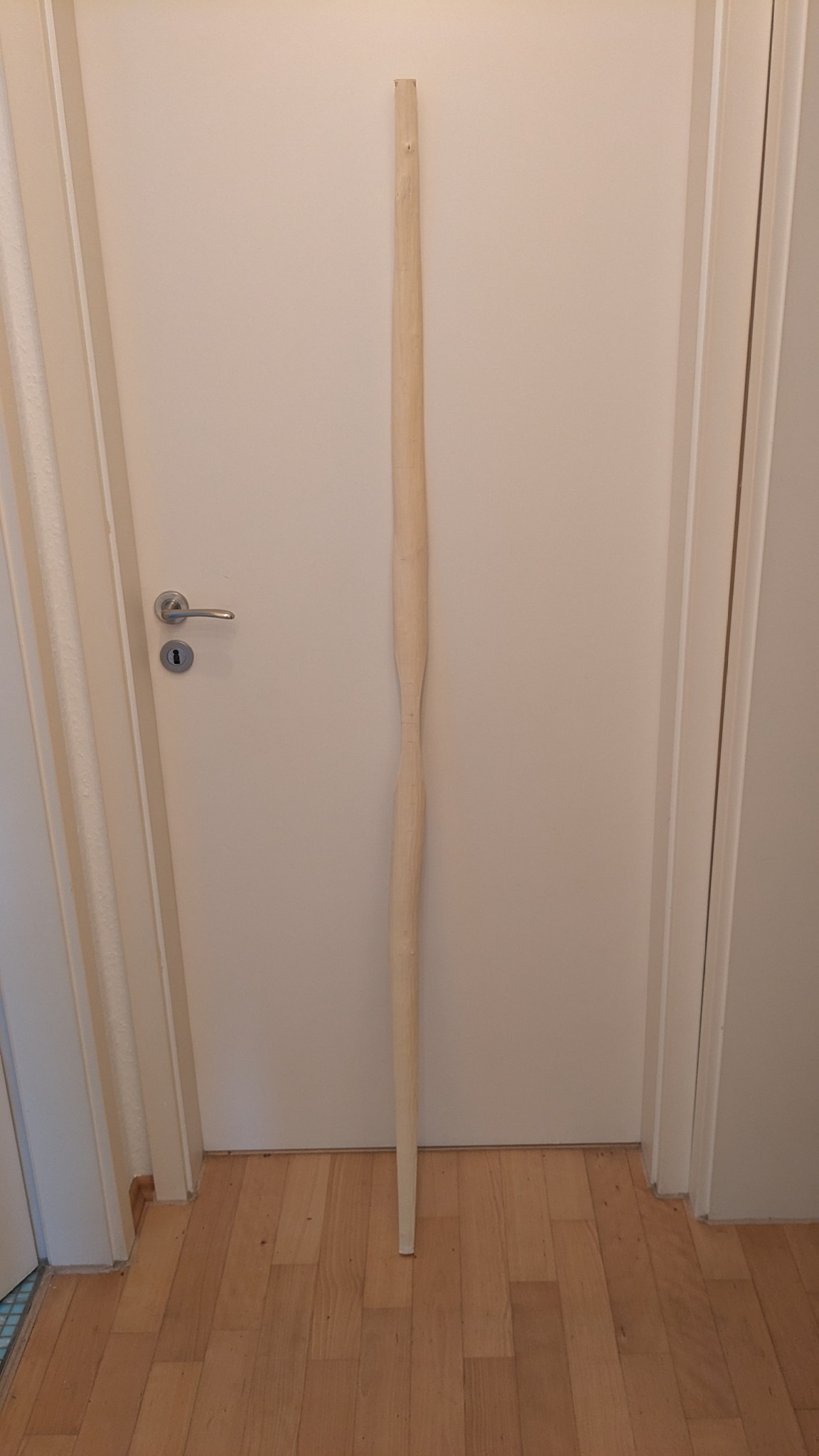

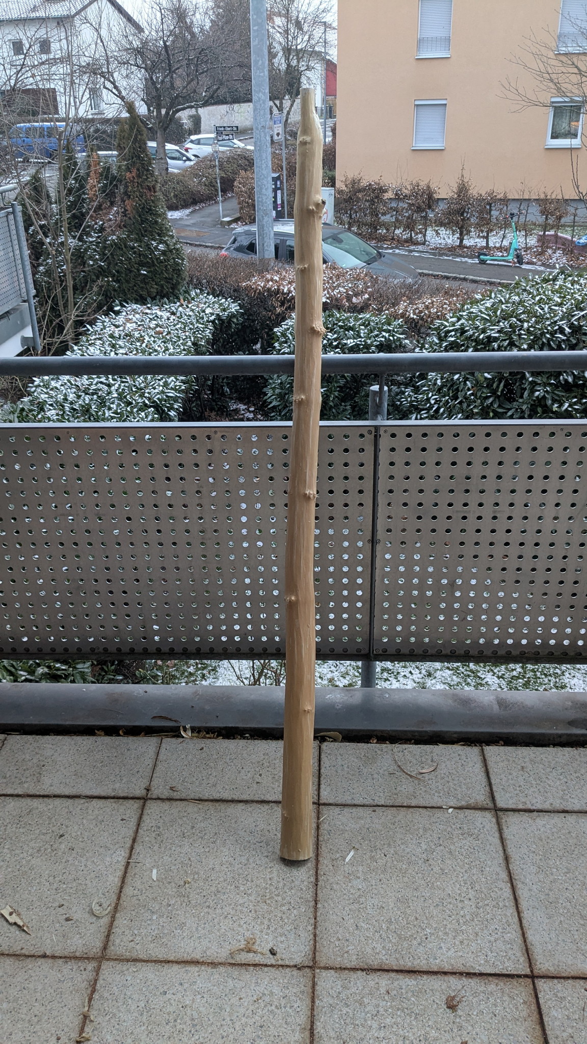

Den holler zum trocknen vorbereitet. Hat nur gute 160cm. Der wird im griff biegen, deswegen komplett runter gearbeitet.
Wenig drehwuchs für einen holler

Hier gings auch mal wieder weiter. Griff und Fades wurden weiter ausgearbeitet, Wurfarme im Bodentiller von der Stärke angeglichen und temporäre sehnenkerben eingefeilt.
Normalerweise baue ich asymmetrisch, um mal Abwechslung rein zu bringen, will ich diesen symmetrisch bauen.
Wiegt aktuell 870g. Habe ihn jetzt vom Balkon rein geholt.

Er hat jetzt über Nacht nur noch 3g verloren. Ich glaube die kommen vom griff/fades, welcher bis vor 2 tagen noch mit Leim zu geschmiert war. Die Wurfarme dürften trocken sein. Ich hab ihn jetzt erneut raus auf den Balkon gestellt, in Erwartung, dass er dort bis heute abend wieder Gewicht zu legt. Wenn dem so ist, fange ich heute abend an zu tillern.

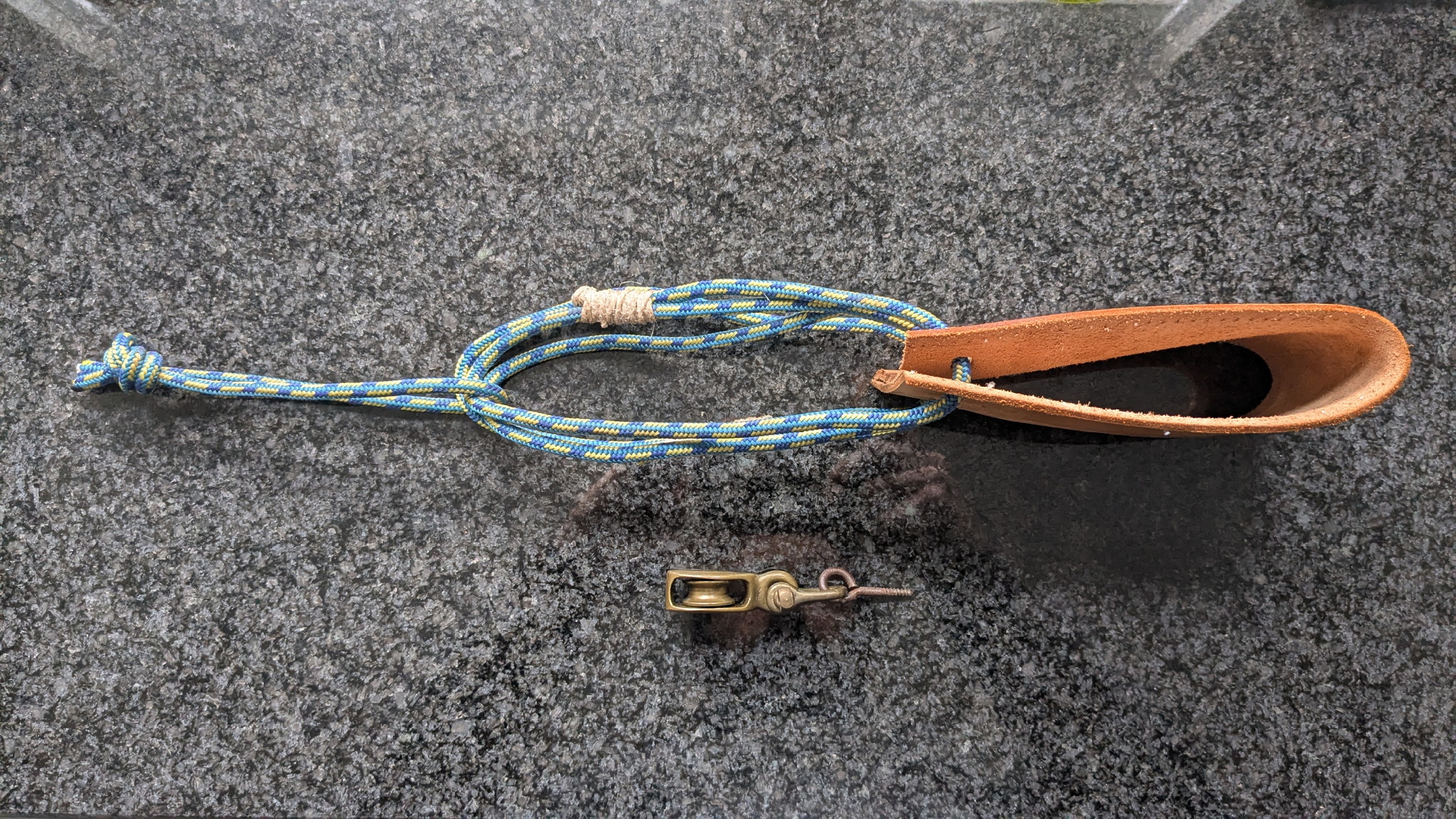

Hab mir mal einen neuen "Tillerbaum" gebastelt.

Der Rohling hat in den letzten 3h aufm Balkon 2g zugelegt, ist also bereit zum tillern.

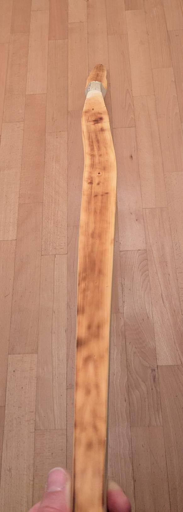

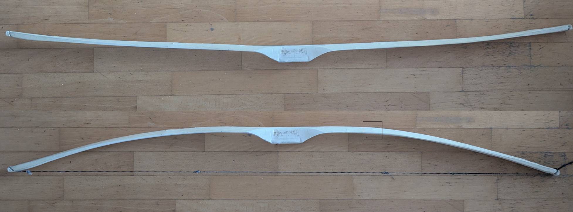

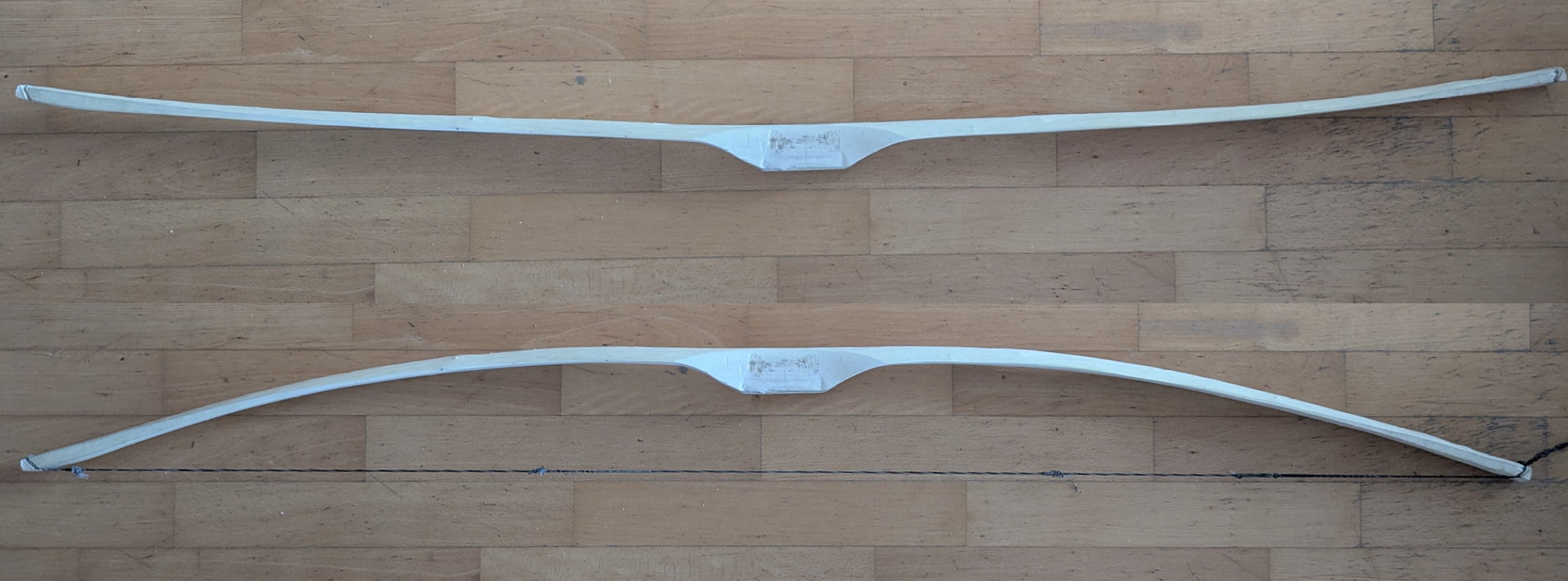

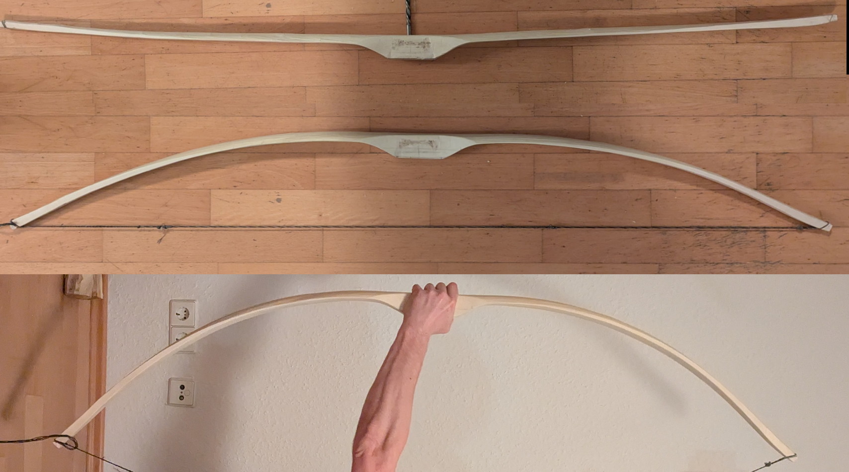

Bin fast auf standhöhe. Der rechte wa ist tricky. Da wo ich die meiste Biegung sehe, ist er so dick wie direkt nach dem Fadeout. Wenn jemand so nett wäre und mir die Schwachstelle markieren könnte, wäre ich dankbar. Vielleicht habe ich ja auch nur einen Knick in der Optik.
Beiträge: 1040
Hat gedankt: 107 Mal
Hat Dank erhalten: 149 Mal
Re: Saplingbow 18, fka, Pfaffenhütchen
Beitrag von Indie12 »
Schwierig aber ich würde den Bereich direkt nach dem Ast (?) im Auge behalten
Beiträge: 6751
Hat gedankt: 268 Mal
Hat Dank erhalten: 389 Mal
Wen du die 10-12 cm nach dem Fadeout etwas mehr biegen läßt, sollte das wieder passen. Iss nur ne Mini-Schwachstelle.
fka
Beiträge: 1000
Hat gedankt: 95 Mal
Hat Dank erhalten: 83 Mal
Beitrag von fka »
Bin noch nicht 100% zufrieden, morgen aber mal tempern und dann ggf nochmal nachtillern
