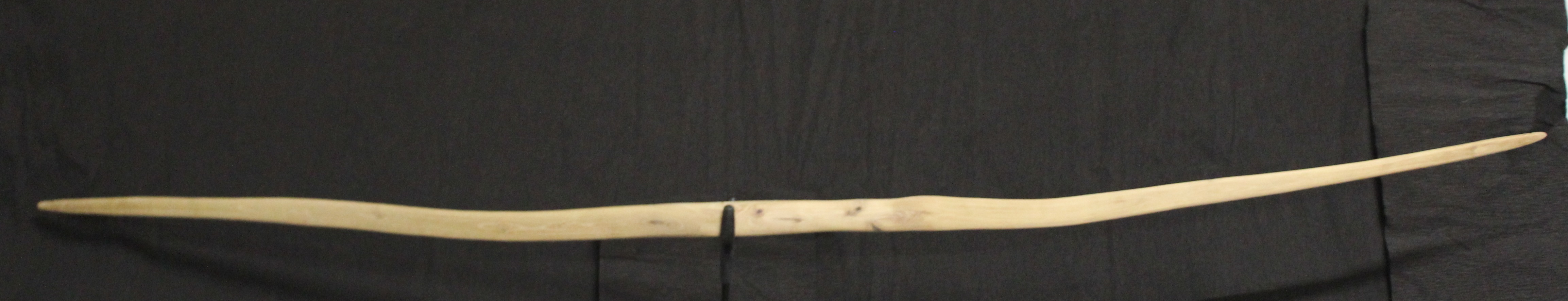

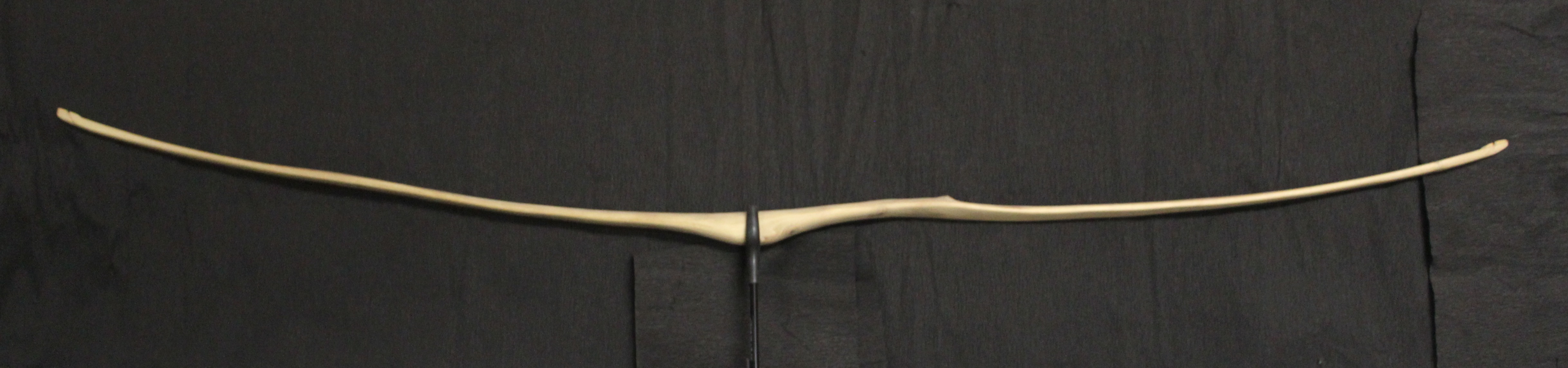

der gammelige Robinie ist wohl raus, (der Tiller ist kurz vor dem WA Ende eingebrochen, ich mache ihn entweder mit gaaanz wenig Zugkraft oder lass ihn raus)
der Start war doch etwas gewagt, nach dem trocknen hatte er 12 Zentimeter Reflex,
Reflex
Reflex
dann hat er sich den ganzen Samstag gewehrt und endlich mit viiiel Liebe auf Standhöhe einigermaßen gut ausgesehen..
von oben
von oben
. 410 Gramm Gewicht und 44 LB auf 20er Auszug war noch OK, dann hats ihn kurz vor 25er verspult...
NAJA, es geht weiter.....

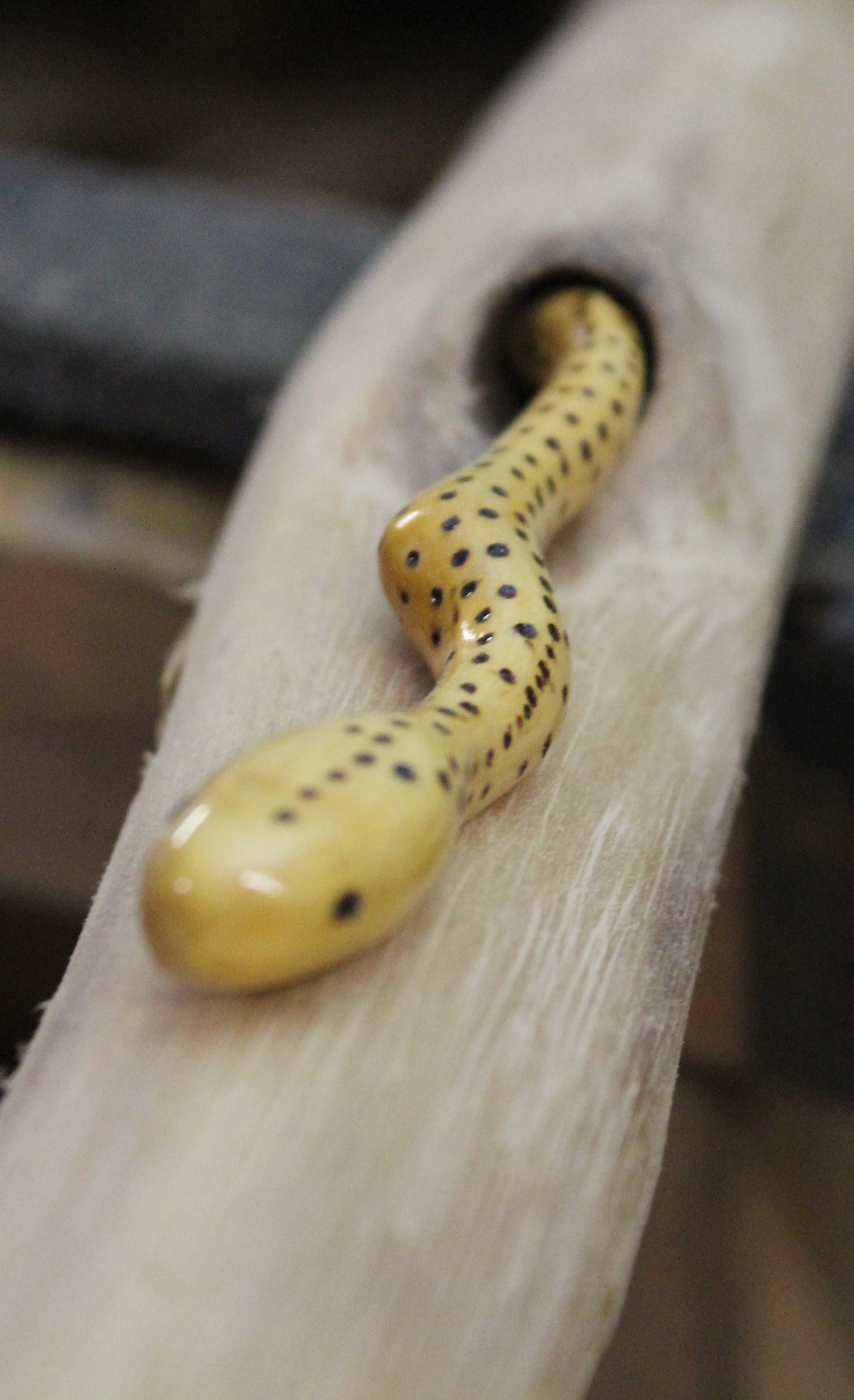

BUXschlängle
BUXschlängle

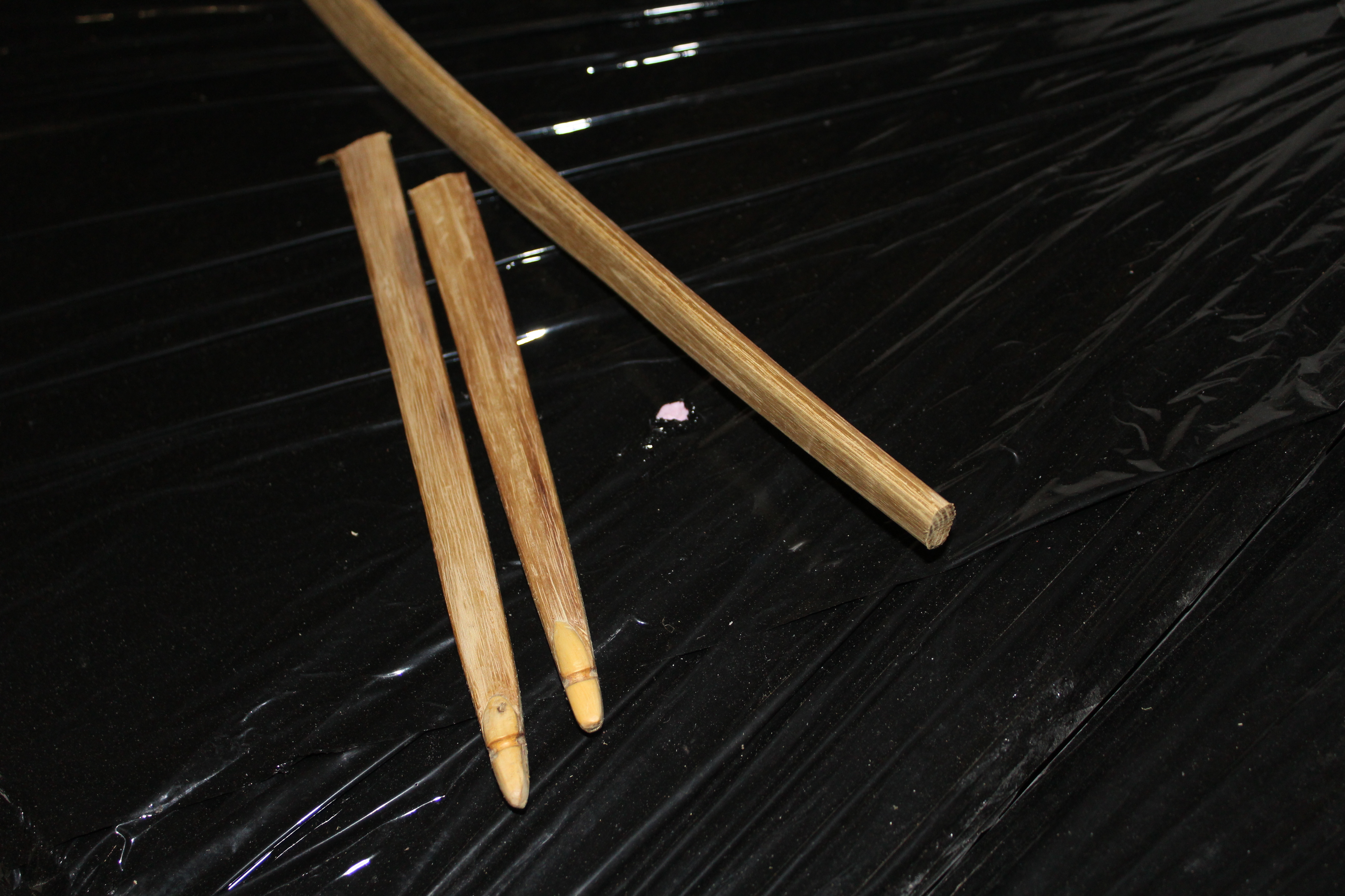

hier noch die Höhle mit der Schlange, das wäre sein gimmig gewesen...
Schlange und Tips waren aus Buchsbaum..

Beitrag von alfred33 »
Schlangengewicht, 3 Gramm :D
NtN 161cm
(der mit der kleinen Wölfin)
Beiträge: 2567
Hat gedankt: 226 Mal
Hat Dank erhalten: 336 Mal
Re: Saplingbow 18,alfred33, Vogelkirsche (Schegga)
Schickes gimmig. Echt schade drum. An welchem willst stattdessen weiter machen?

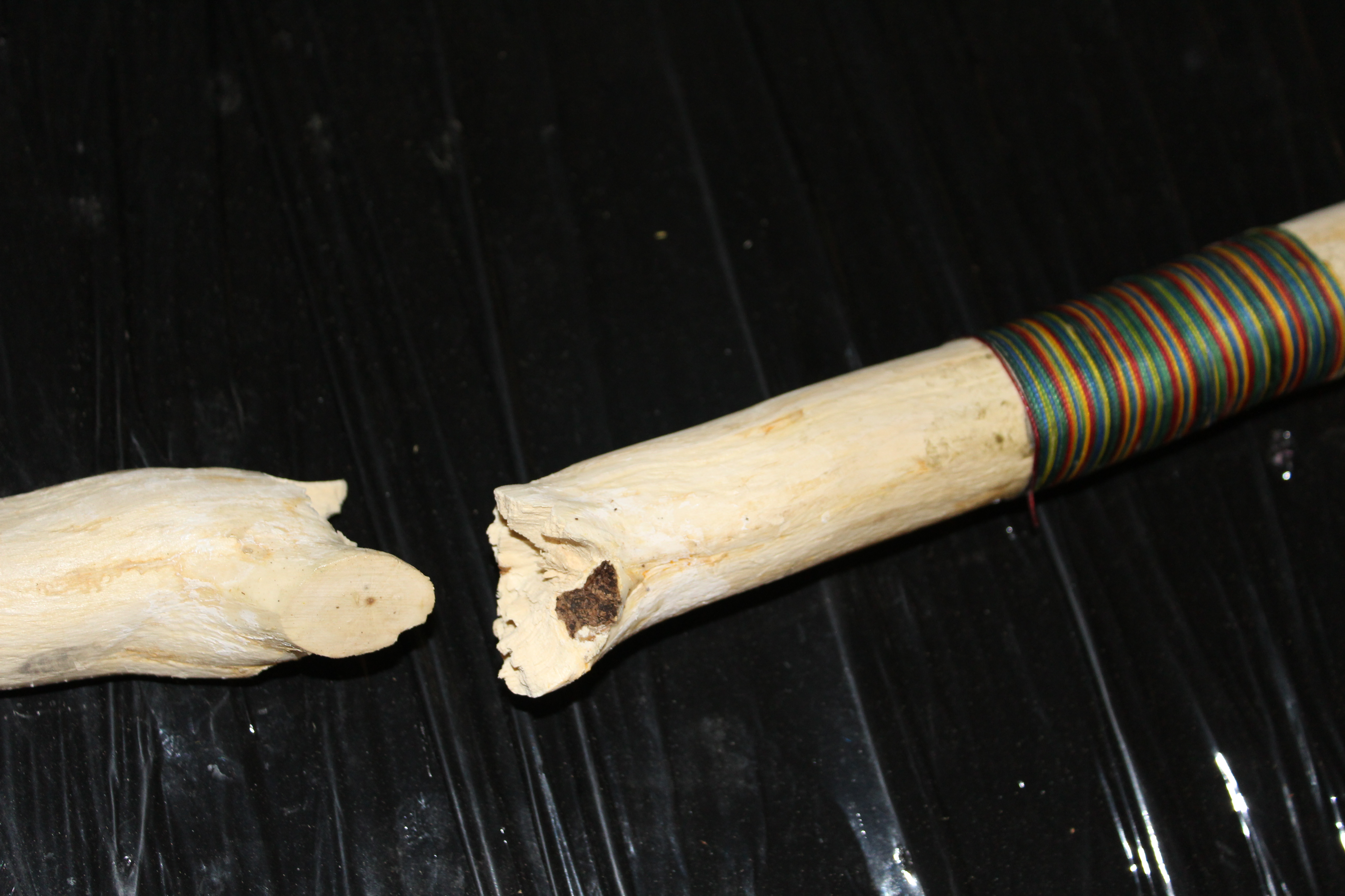

Update Efeu ohne Fotos,
erinnert an Rattan aber ist eher wie Gummi, machst was weg reagiert garnix....
bin gespannt..er auch.....

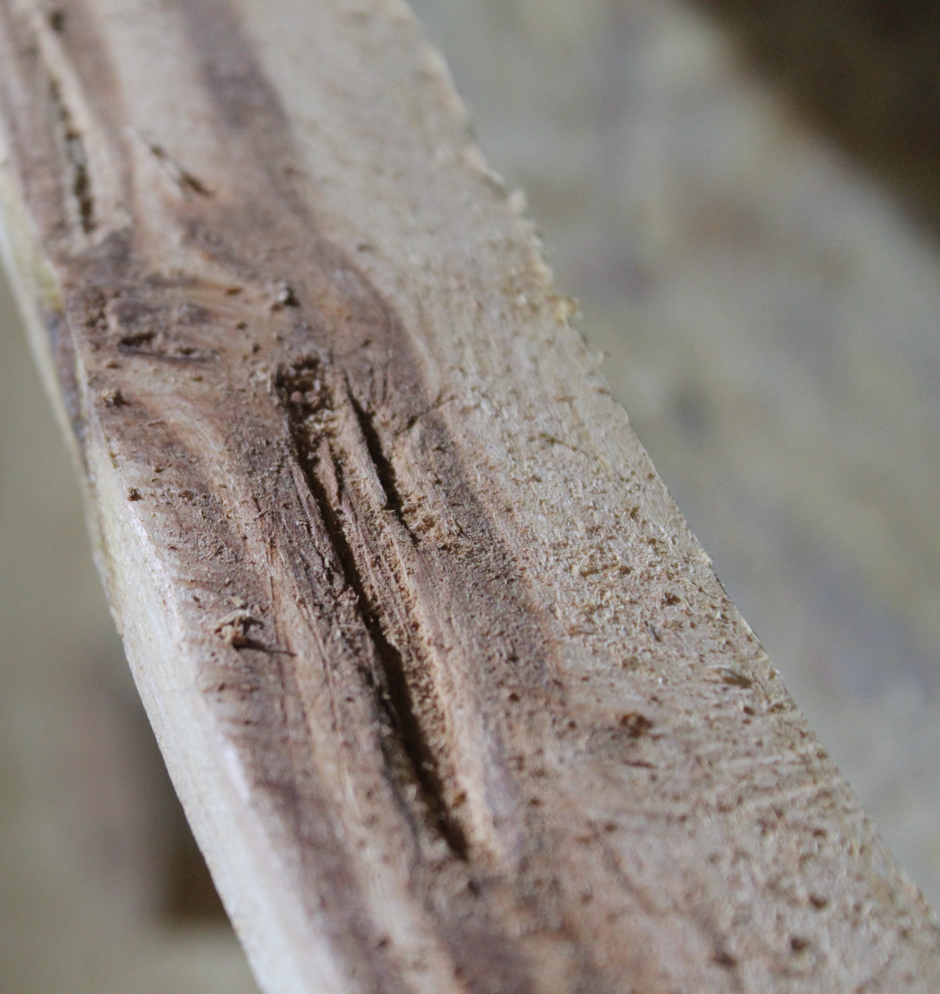

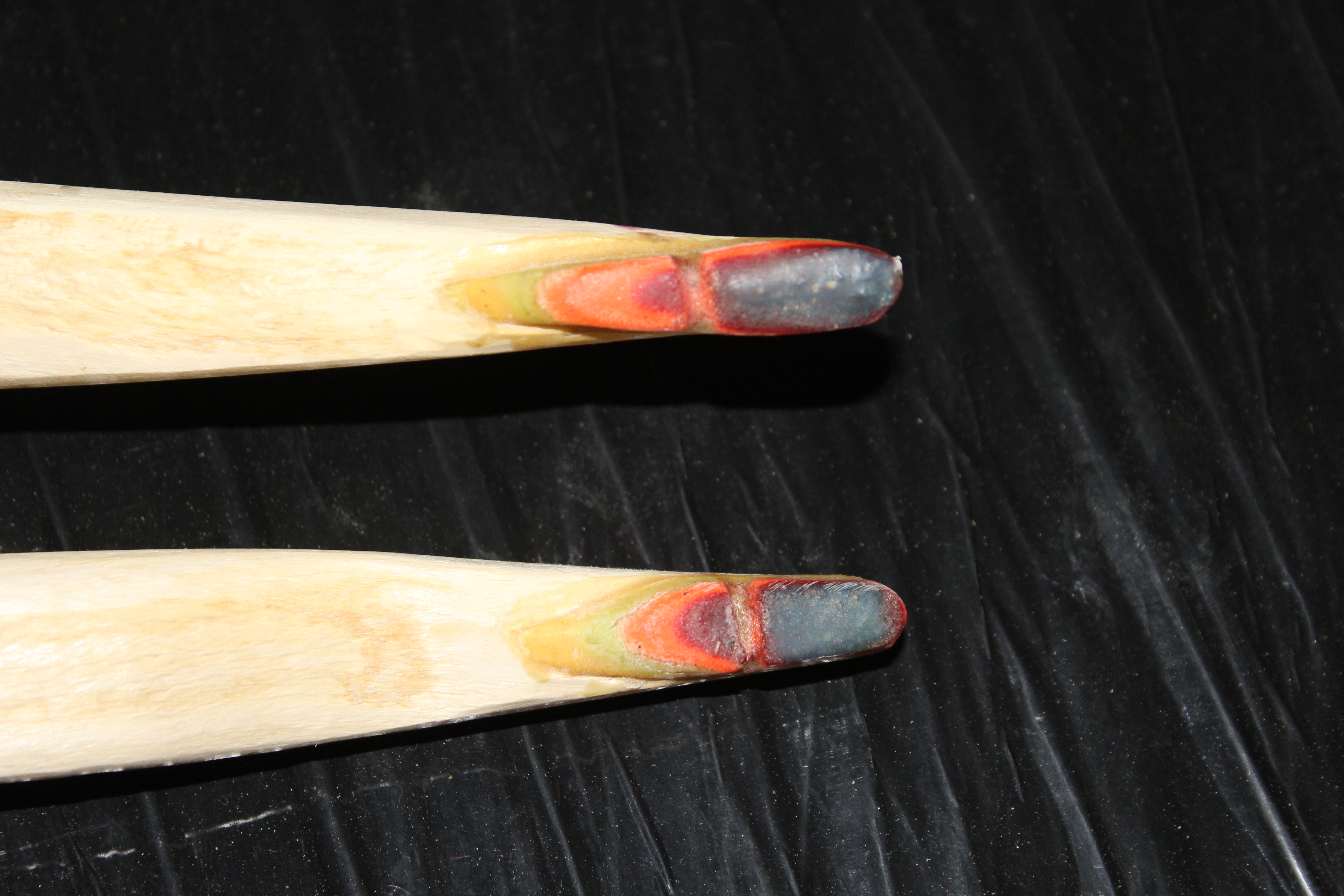

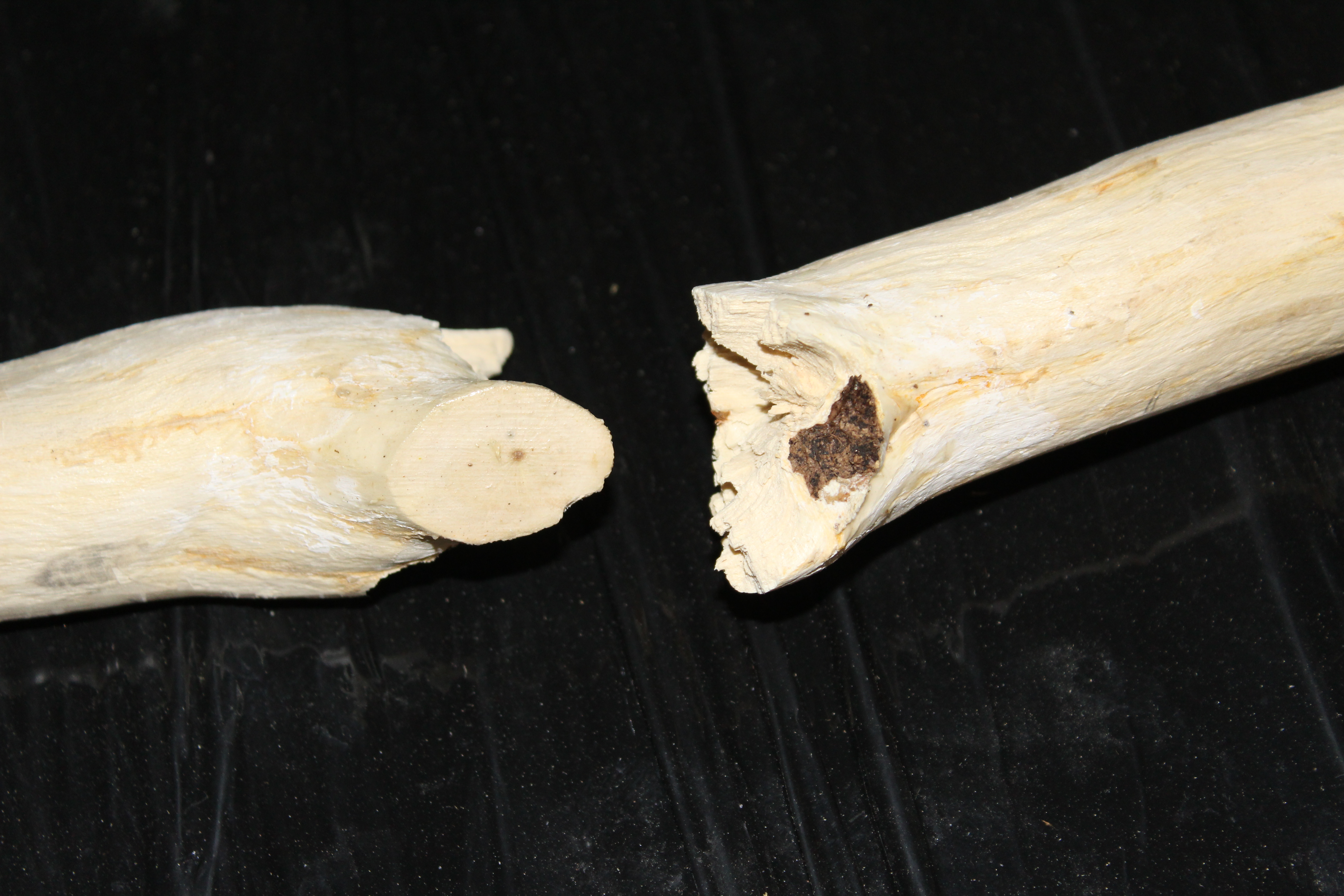

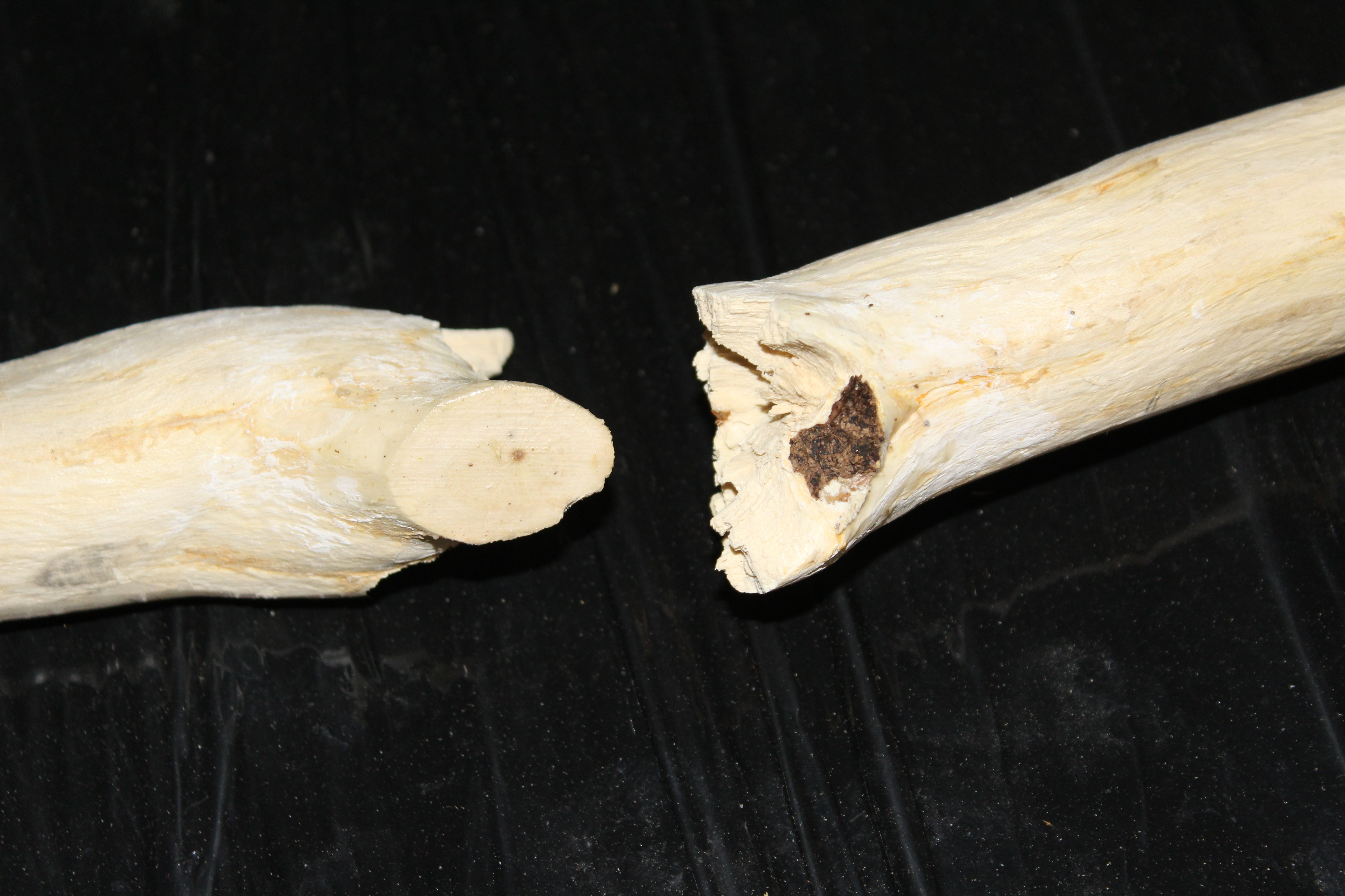

Weiter mit dem EFEU, paar Pfeile waren schon geschossen als es -knackte- dann nochmal nen Köcher leergeschossen und nichts gesehen und dachte mir, da bau ich jetzt die Sehne in verschiedenen Farben dazu... und schwupps, trocken abgebrochen- genau unter einem Ast an dem vorher keine Verfärbung zu sehen war... ERGO, EFEU/Rainbow Projekt abgebrochen.... die noch nicht fertigen Tips waren mein Selfmade Mirkarta No.1, Griffwicklung buntes Sehnenwickelgarn.... weiter gehts, so habe ich mir das beizen gespart...
:-) alfredle

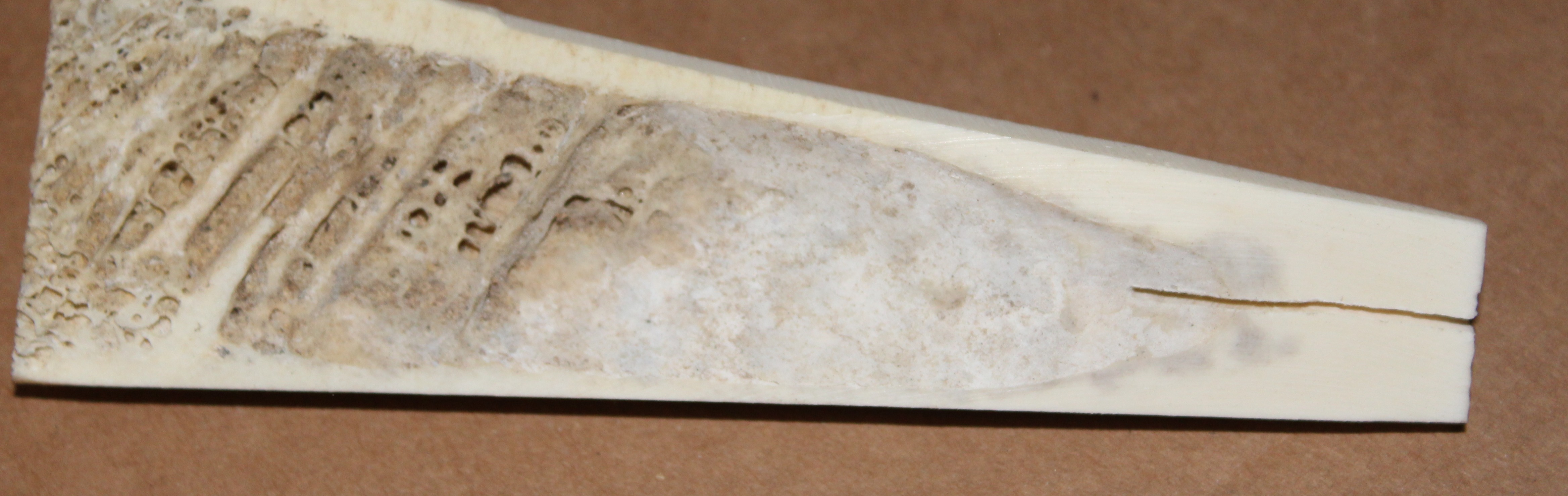

Was tun sprach der Schwabe,an der Robinie den Tillereinbruch absägen und mit etwas kurzem (120cm) weitermachen.....
und neue Tips drauf, jetzt halt aus Suppenknochen

Schade um den Efeu. Das Holz im Bruch sieht aber auch aus wie Knäckebrot. ..

Ja krass, schade. Hätte schön ausgesehen, so farbenfroh.

Schade. Warum die Micartatipps nicht recyceln auf der Robinie?
Cool dass du weitermachst!

Sehr ärgerlich.. Hast ein Tillerbild von dem Efeu?
alfred33
Beiträge: 1374
Hat gedankt: 16 Mal
Hat Dank erhalten: 21 Mal
Leider nicht ich hab ihn von der Wand genommen und bisschen freudig Rumgealbert...dann "knack" hätte ich so nie vermutet.

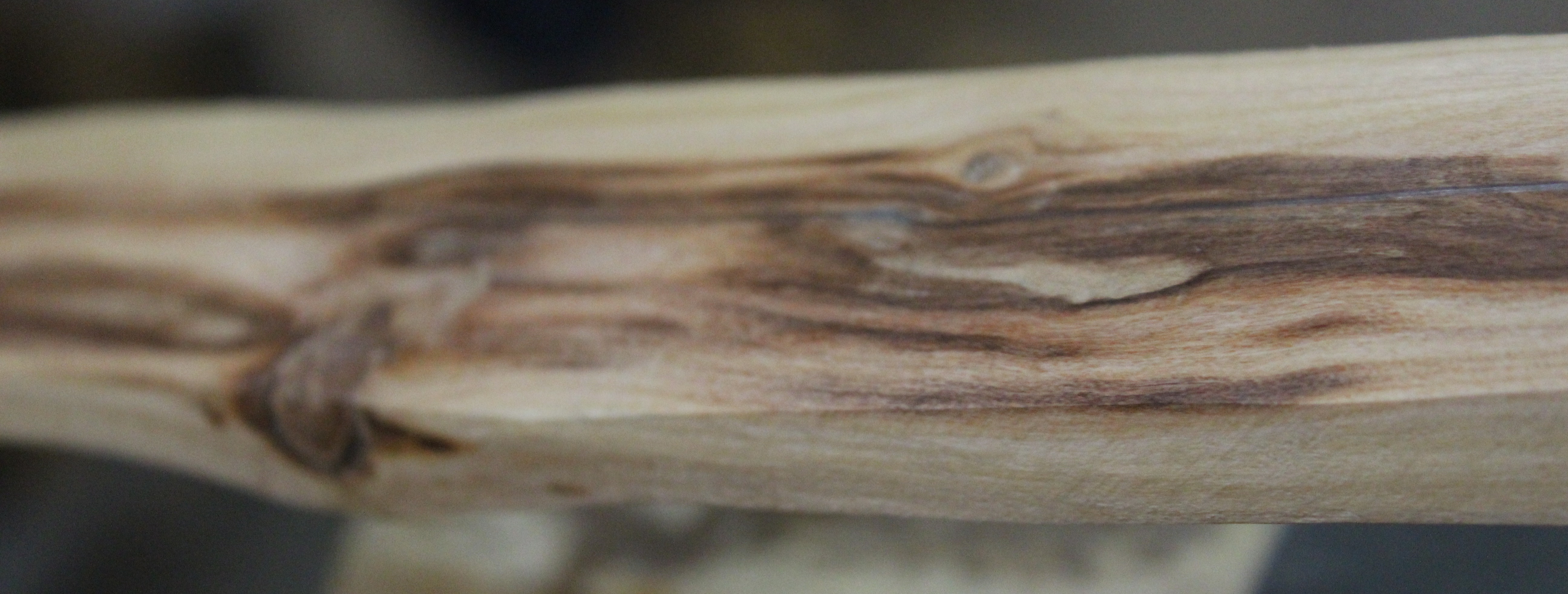

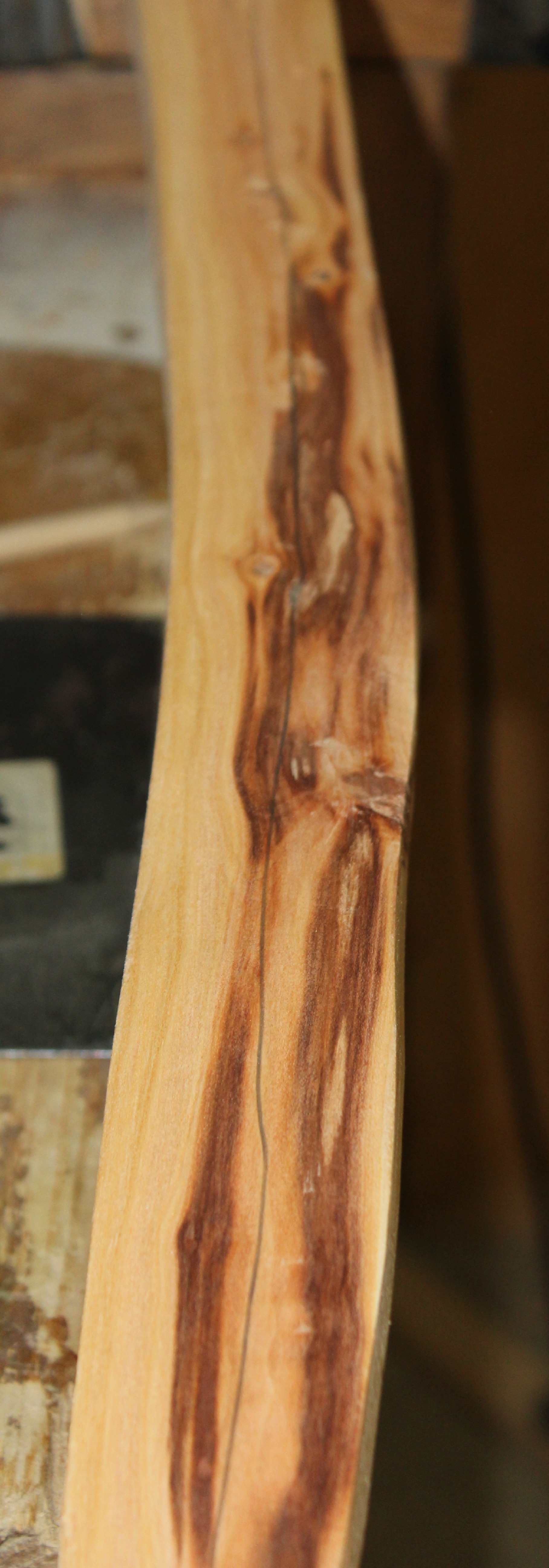

Heute mal den Kirschbaum auf form gebracht, heuer habe ich kein Glück mit Ästen und Faulstellen... :'(
