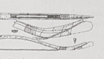

Hier nochmal die verbreitete Skizze der Endverbindungen bei den Finno-urgischen Bogen... ich orientiere mich an Fig. 4. Ivar hat auf Fig. 2 Enden aufgeleimt... ist seine eigene Variante und ich finde die mutiger als die Originale...
Liebe Grüße
Re: Chanten Zweiholzbogen build-along
Verfasst: 22.05.2026, 15:05
von Hieronymus
Der Faserverlauf ist für ein Siyah eher ungünstig... , besonders wenn du ihn so gestalten willst wie auf den Bildern die du zeigst....
LG Markus
Verfasst: 22.05.2026, 16:25
von kra
War mein erster Gedanke auch, hab die Streifen aber dann eher als Bearbeitungsspuren eingeordnet- für Jahresringverlauf erscheinen sie mir zu parallel.
Verfasst: 22.05.2026, 17:26
von Chirurg
Das sind wohl Raspelspuren und kein Faserverlauf. Die Tips werden problemlos halten, solange der Sehnenverlauf richtig gewählt ist! Die Epoxyfuge ist dann großteils auf Zug belastet und das Zurückkippen der Tips wird zusätzlich durch die Wicklung, welche sich an der richtigen Stelle befindet, gesichert.
