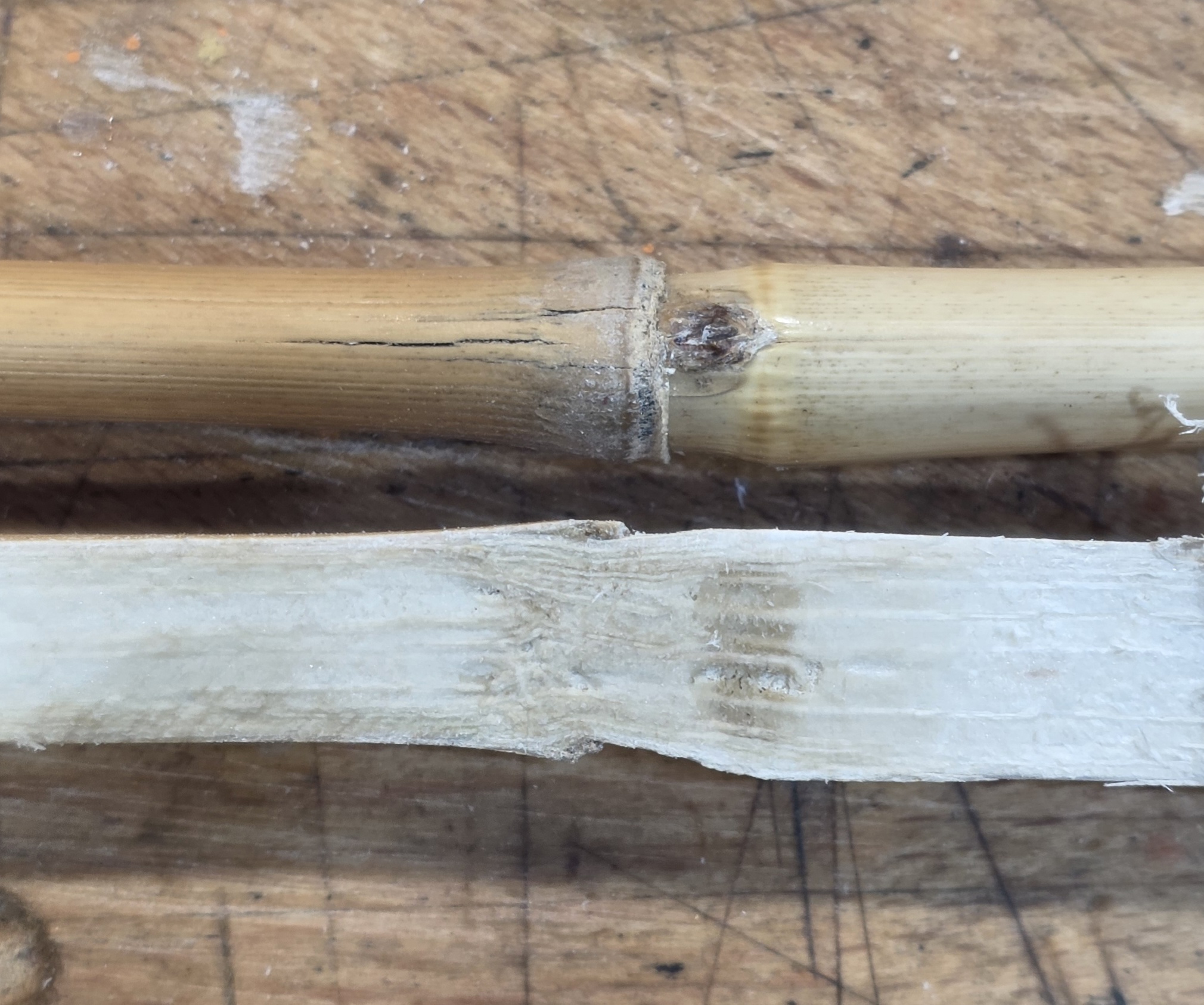

Um herauszufinden ob beim Elefantengras die Nodien dazu geeignet sind außen abgeschliffen zu werden, würde ich eine aufsägen... hier beim japanischen Pfeilbambus schön zu erkennen wie die Pflanze die Nodien innen angelegt hat und dass Abschleifen kein Problem ist...😊

Die Struktur ist völlig anders.
