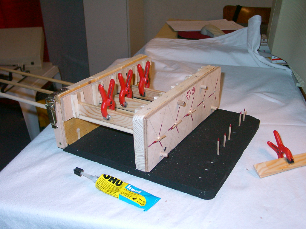

da ich leider die alten Beiträge nicht editieren kann, hänge ich jetzt einfach mal die alte Anleitung als *.pdf an den Thread.
Wie in der *.pdf beschrieben, habe ich das damals "QuickandDirty" aus Resten meiner Holzkiste gebastelt. Das Teil sollte keine Schönheitswettbewerbe gewinnen, sondern diente eher als Prototyp für die Funktionalität der Idee...
Das Gerät hat in der Tat die letzten 13 Jahre überlebt und ist nach einer längeren Pause wieder im Einsatz.
Allerdings arbeite ich grade an einer verbesserten Variante - insbesondere die Klammern für die Federn werden komplett anders und mit einer Magnethalterung versehen, wenn alles klappt... ;)
Auch würde ich das Geärt nicht mehr mit zwei Paar Schablonen bauen, sondern eine Grundvariante für 11/31er Schäfte und dann eine Schablone für die 5/16er.
Das Grundprinzip hat sich allerdinsg bewährt.

So, bei diesem Wetter bleibt ja nichts, als ein wenig herumbasteln... :o
Ich bin grade dabei, den Mehrfachbefiederer mit ein paar Neuerungen und dann für 6 Pfeile gleichzeitig neu zu bauen.
Der alte Befiederer funktioniert zwar noch einwandfrei, ist aber etwas grobschlächtig geraten und hat einen kleinen Konstruktionsfehler, da die Klammern durch die Führungen etwas zusammengepresst werden und ab und zu die aufgeklebten Federn "festhalten" ... :-\
Als wesentlichste Änderung werde ich nun die Klammern für die Federn aus Metall machen und nicht mehr aus Holz.
Hierzu habe ich zunächst ein Stück 0,75 mm starkes Stahlblech mit der Flex in entsprechende Streifen geschnitten, geschliffen und dann eine Briefklemme (100x30 mm, für 1,20 in der elektr. Bucht geschossen) mit UHU-Plus draufgeklebt.
Die fertige Klammer soll dann von Magneten am Befiederer gehalten werden. Die kleinen Magnetenb auf den Bildern werde ich beim Endprodukt durch im Durchmesser etwas größere ersetzen.
Das Grundprinzip lässt sich anhand der Bilder auf einem "Versuchsprototyp" hoffentlich gut nachvollziehen. Bitte nicht so auf die Feinheiten der Ausführung achten, ist halt nur ein Testobjekt und die Feder war ein Abfallprodukt und sieht dementsprechend aus... ;)
Ich überlege grade, ob ich die Halterung für die Magneten nicht irgendwie "justierbar" gestalten kann, habe aber grade keine wirkliche Idee, wie ich das mit meinen relativ begrenzten technischen Kenntnissen und der eigentlich nur auf Holzarbeiten ausgerichteten Grundausstattung meiner Werkstatt realisieren kann...
Vielleicht hat ja jemand einen Tipp für mich... ??? 8)

Auch konstruktive Kritik und Optimierungsvorschläge sind natürlich herzlich willkommen...

Eine ähnliche Klammer habe ich mir zum Schleifen und Zurichten von Federn gemacht. Dazu habe ich eine günstige kleine Leimklammer aus dem Baumarkt besorgt. Die Bleche aus Chromstahl habe ich, da beruflich vorbelastet, mit Silberhartlot an die Klammer gelötet. Mit einem Bunsenbrenner und entsprechendem Lot würde das auch in der Holzwerkstatt gehen. Oder ein Besuch in der Schmiede deines Vertrauens, oder Nähe auch mit einem Schweisspunkt, hält wahrscheinlich länger als mit Leim.
Zum justieren der Magnete, adaptiere dich eine ähnliche Vorrichtung wie die käuflichen Befiederungsgräte auch haben. Zum Beispiel mit einem verschiebbaren Blechwinkel, der oben an der Holzführung befestigt wird.

killerkarpfen hat geschrieben:...Zum justieren der Magnete, adaptiere dich eine ähnliche Vorrichtung wie die käuflichen Befiederungsgräte auch haben. Zum Beispiel mit einem verschiebbaren Blechwinkel, der oben an der Holzführung befestigt wird...
Öhm - da ich ehrlicherweise noch nie ein gekauftes Gerät aus der Nähe gesehen habe... :-[ - könnte da jemand mal ein Detailfoto für mich einstellen? Ich hab grade noch keine Vorstellung davon, wie so ein verschiebbarer Blechwinkel in Funktion gebracht werden soll...
