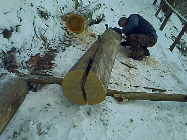

Hallo zusammen
bei uns wurden und werden in nächster zeit einige ulmen
umgesägt.eine habe ich heute fotografiert .
im splintbereich sind einige grüne einschlüsse,ich denke aber
dass holz ist brauchbar

Re: Ulme als Bogenholz
Sieht doch sehr gut aus.
Aber Du solltest es schnell spalten & versiegeln, die Rissbildung setzt schon ein!
Ulmenholz aufsägen, nicht spalten!
Spalten geht bei Ulme praktisch nicht.
wirklich ulme !
sägen im wald ? meine arme kettensäge
warum lässt ulme sich nicht spalten ?
Die Holzfasern sind bei einer Ulme derart verschränkt, dass das Holz beim spalten kreuz und quer aufreißt.Corvuscorone hat geschrieben: wirklich ulme !
... let your arrows fly
Herbert
Herbert
Mit "normalen" Mitteln Ulme zu spalten, sprich mit Hammer und Spaltkeilen, geht nicht. Mit einem Beil die verschränkten Fasern zu durchtrennen - klar geht das auch. Doch hat das mit Spalten nix mehr zu tun. Und "prima" geht das schon lange nicht. Ich weiß wovon ich rede.
@Corvus: Sorry, mit so einer Aufnahme kann keiner was anfangen. Ich auch nicht!
Ich hatte schon dicke Feldulmen ( 40-50 cm Durchmesser) mit vielen Ästen und Knarzen, da habe ich mich dermaßen abgerackert, dass ich am nächsten Tag neben einem abgebrochenen Beil und mehreren stumpfen Spaltkeilen einen tierischen Muskelkater hatte. Mich beruhigte nur, dass mein Mitstreiter sich krank melden mußte, auch wegen Muskelkater.
Daneben hatte ich aber an einem anderen St6andort kleine, gerade gewachsene Ulmen, die sich relativ gut spalten ließen. Tatsächlich sagt auch mein Drechslerwerk: Ulme ist das am schwersten zu spaltende Holz, das hier wächst, aber es gibt auch Ausnahmen, je nach Wuchsort und Sorte.

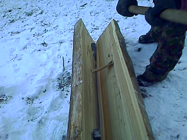

hallo zurück aus dem wald
ulme spalten geht wunderbar !
könnte an den temperaturen gelegen haben (-12°C)
- Corvuscorone
- Full Member
- Beiträge: 238
- Registriert: 13.01.2008, 16:51
und noch ein foto
wir haben in 3 stunden eine pickup voller
spaltlinge geerntet
spaltlinge geerntet
Jo, habe aus Alaska gehört, dass die dort Holz gerne im Winter spalten (war grad -48 Grad dort), da es dann viel besser geht. Hoffen wir nächstes Jahr also wieder auf solche Temperaturen
Traumhaftes Stück.
Simon
Traumhaftes Stück.
Simon
