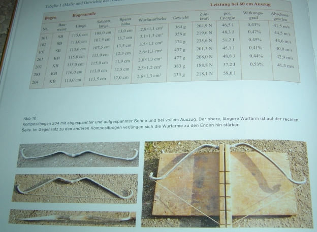

Ja von dem Bogen von Michael Bittl kenne ich nur das Bild auf Standhöhe von seinem Blog. Da wäre natürlich das Vollauszugsbild noch sehr interessant dazu.
Was ich mir bei der ganzen Sache denke ist ja folgendes: der Bogen war in verschiedenen Abwandlungen - vom Grad an Deflex und Reflex, Griffposition, Wurfarmprofil, Aufbau bis hin zu den Recurves - über mehrere hundert Jahre in Gebrauch, da hat es wahrscheinlich auch verschieden effiziente Varianten davon gegeben. Genau so wie es wahrscheinlich über die Zeit und das große Verbreitungsgebiet hinweg hunderte, wenn nicht tausende verschiedene Bogenbauer waren, die diesen Typus gebaut haben, haben auch viele davon sicherlich ihr etwas eigenes Süppchen gekocht. Und genau das mache ich einfach auch!
Ich will ka keine exakte Rekonstruktion bauen. Ich will meinen ersten Komposit bauen, mir gefällt die Form und die Kultur und er soll vernünftig schießen.
