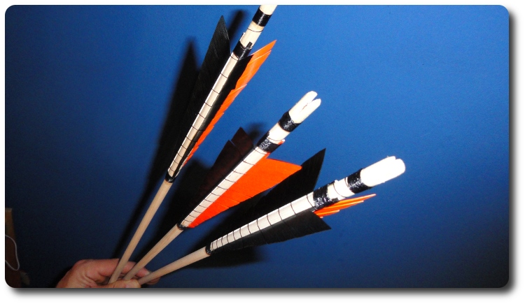

Wieso Muster ohne Wert.
Schön gespleisst, toll gewickelt ( wünchte meine würden mal so gelingen).Welches Garn hast Du zum wickeln benutzt?
Saubere Arbeit. Über Geschmack lässt sich bekanntlich nicht streiten.
L.G. deckelsmoog
Re: Pfeilpräsentationen 2
@ deckelsmoog,
zum wickel verwende ich nur Serafil 30/300 von www.fadenversand.de
Extrem reißfest und trotzdem sehr dünn.
Gruß Rolf
Gruß Rolf
Design "Elben-Hornisse"
Saubere Arbeit, wirklich! Ist das ein Synthetik-Garn?

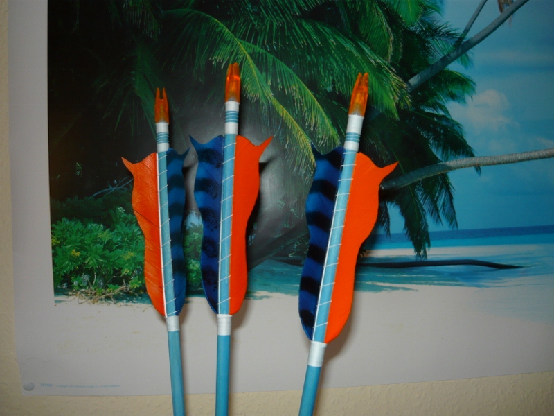

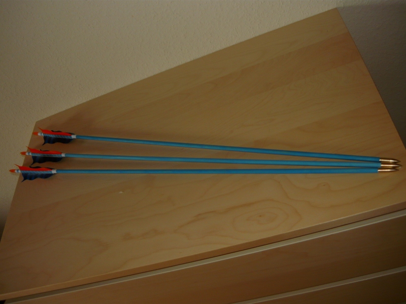

mein erster Beitrag und meine ersten Pfeile die ich selbst gebaut habe.
Schaft gekauft und gefärbt. Federn selbst geschnitten und alles zusammen gebaut.
@ Ravenheart,
Das Garn ist 100%-ig Polyester.
Da ich das ganze immer nach dem wickeln mit HarzL + Härter L fixiere von R-G hält
das optimal, da dieses Laminierharz vollständig in die Wicklung einzieht.
@ eisvogel,
sehr schöne Pfeile und die Wicklung erinnert mich sehr an die von CTH-arrow design,
sehr gut gelungen.
Gruß Rolf

- joachim777
- Beiträge: 288
- Registriert: 17.04.2004, 23:16
Arrowfan und Eisvogel: Wow, beide ziemlich knallig...die findet man gut wieder. Kompliment zur Ausführung, sehr schön!
@eisvogel: Willkommen in der FC!
Ziemlich "schrilles" Design, aber in sich absolut stimmig und gut ausgeführt! Meine Ersten sahen nicht so perfekt aus, echt!
Womit hast du das Blau gemacht?
Die Schäfte sind mit Acrylfarbe bemalt ,stark verdünnt, damit die Maserung noch zu sehen ist.
Danach noch versiegelt.
Wird wohl eine neue Leidenschaft Pfeile zu Bauen, werden wohl nicht die letzten sein.
- deckelsmoog
- Beiträge: 946
@Eisvogel: Schön gelungen. Erst recht wenn's die ersten sind. Kompliment.
@ Blacksmith 77K: Schön dass Du deinen Schöpfungen standesgemässe Munition gönnst. Sieht gut aus, sind die Schäfte versiegelt? Gräme Dich nicht wegen der Wicklung. Denk' dran, wird mit jedem mal besser. Beim einen schneller, beim andern.....(bei mir eher zweites
Super Pfeile alle mitasmmen...
Blacksmith, Eisvogel, Arrowfan... auch Selfbower von vor ein paar Tagen...
Echt klasse auch die Vielfalt hier.
Die Eisvogel-Federn sehe ich heute das erste mal...
haben die einen Namen?
Gruss,
Mark

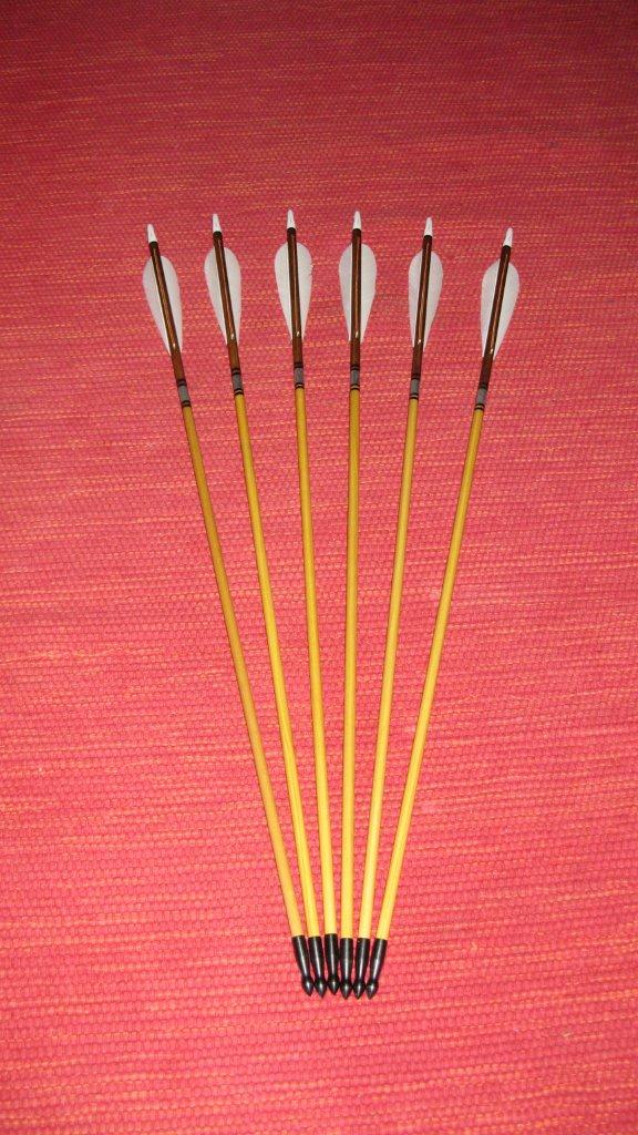

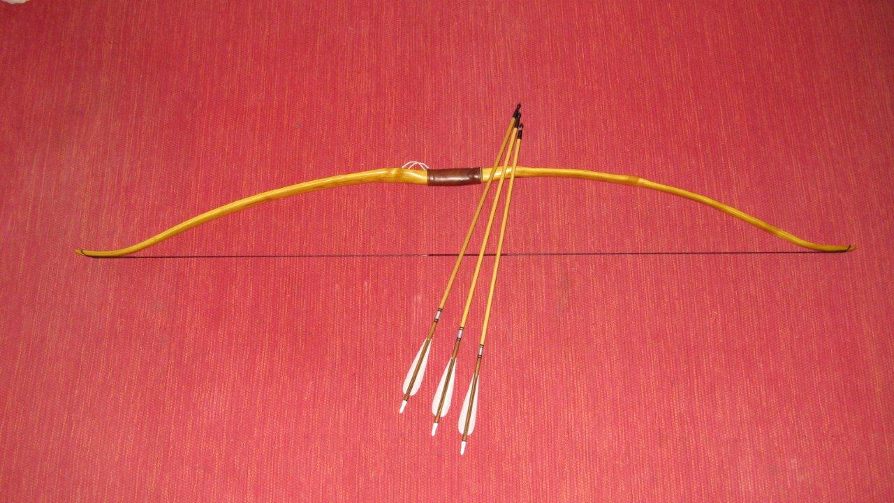

Hallo Gemeinde,
ich möchte nun die "Osage-Munition" für meinen Osage Recurve vorstellen: "Pseudo-Osage-Pfeile"
an den Pfeilen ist soweit nichts Besonderes, ausser das ich die Fichtenschäfte mit Osage-Abfällen "gebeizt" habe um sie optisch dem Bogen anzugleichen.
Hier das Ergebnis:
Hier das Ergebnis:
lg,
Lord Hurny
Lord Hurny
Wie hast du das gemacht?Lord Hurny hat geschrieben:ausser das ich die Fichtenschäfte mit Osage-Abfällen "gebeizt" habe
Die Pfeile sind sehr schön - und der Bogen erst recht. Hast du den Bogen hier im Forum mal vorgestellt?
Hallo FluFlu,
den Bogen habe ich hier vorgestellt: viewtopic.php?f=16&t=17693
und auch seinen Werdegang: viewtopic.php?t=16951
zum Beizen (ich weiß nicht ob man das so nennen kann):
ich habe die Osageabfälle, genauer gesagt das Osage-Raspelmehl ca. 15 Minuten gekocht (2 Tassen Osagemehl, 2 Tassen Wasser), dadurch färbt sich das Wasser gelb/orange. Mit diesem Wasser habe ich die Fichtenschäfte 2x eingepinselt und nach der Trocknung mit Firnis behandelt - fertig.
Den hinteren Teil habe ich (vor dem Firnis) mit dunkelbrauner Holzbeize bepinselt.
den sehr zerfledderten Übergang von braun auf gelb habe ich mit einem Lack-Cresting verdeckt (auf meiner LEGO Cresting Maschine

- Beiträge: 22358
- Hat Dank erhalten: 2 Mal
Der Gilb, der Gilb, die ham den GILB!
Su-per geworden, echt!
Hätte nicht gedacht, dass das Holz die Farbe so gut annimmt!!
