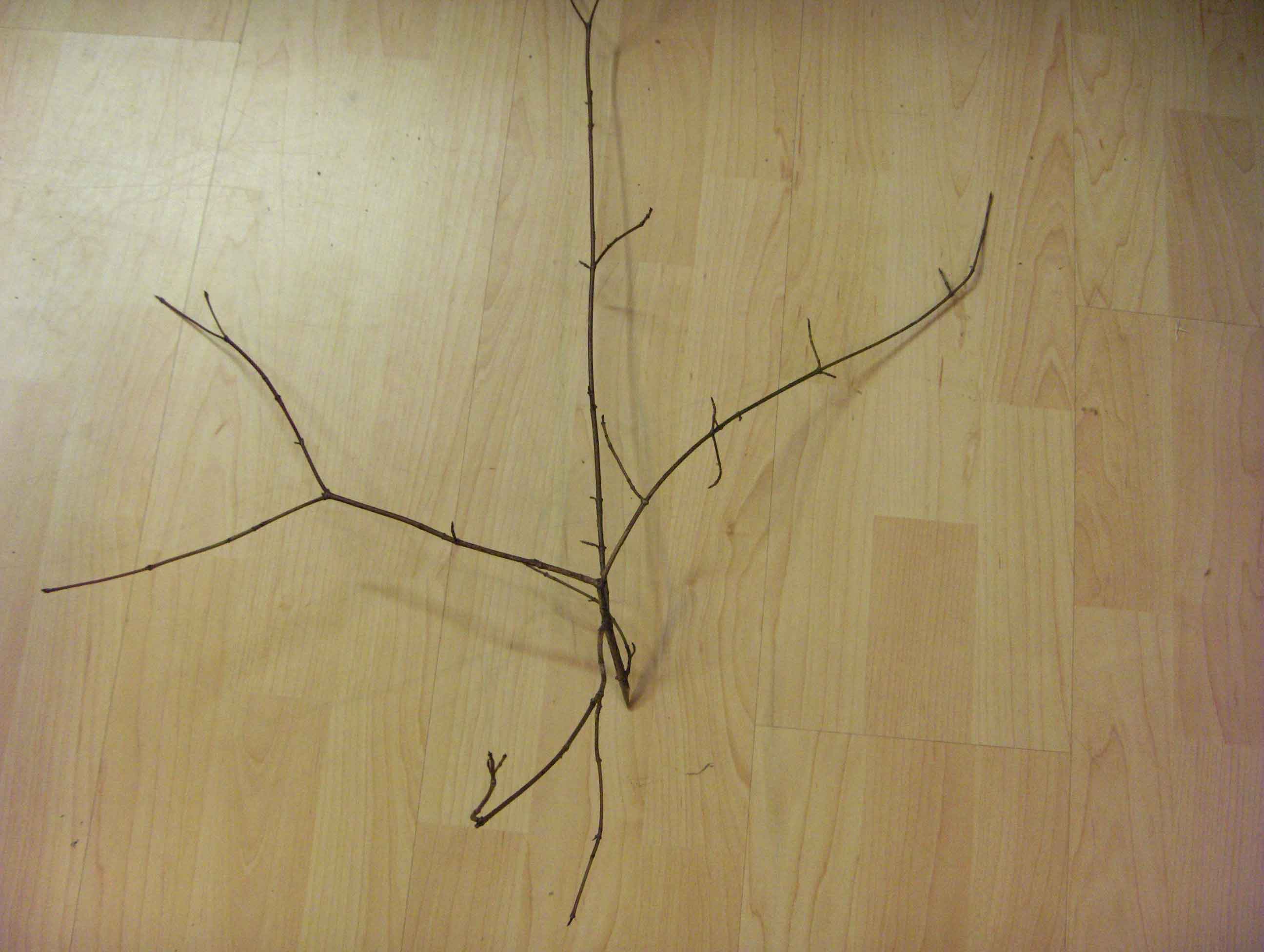

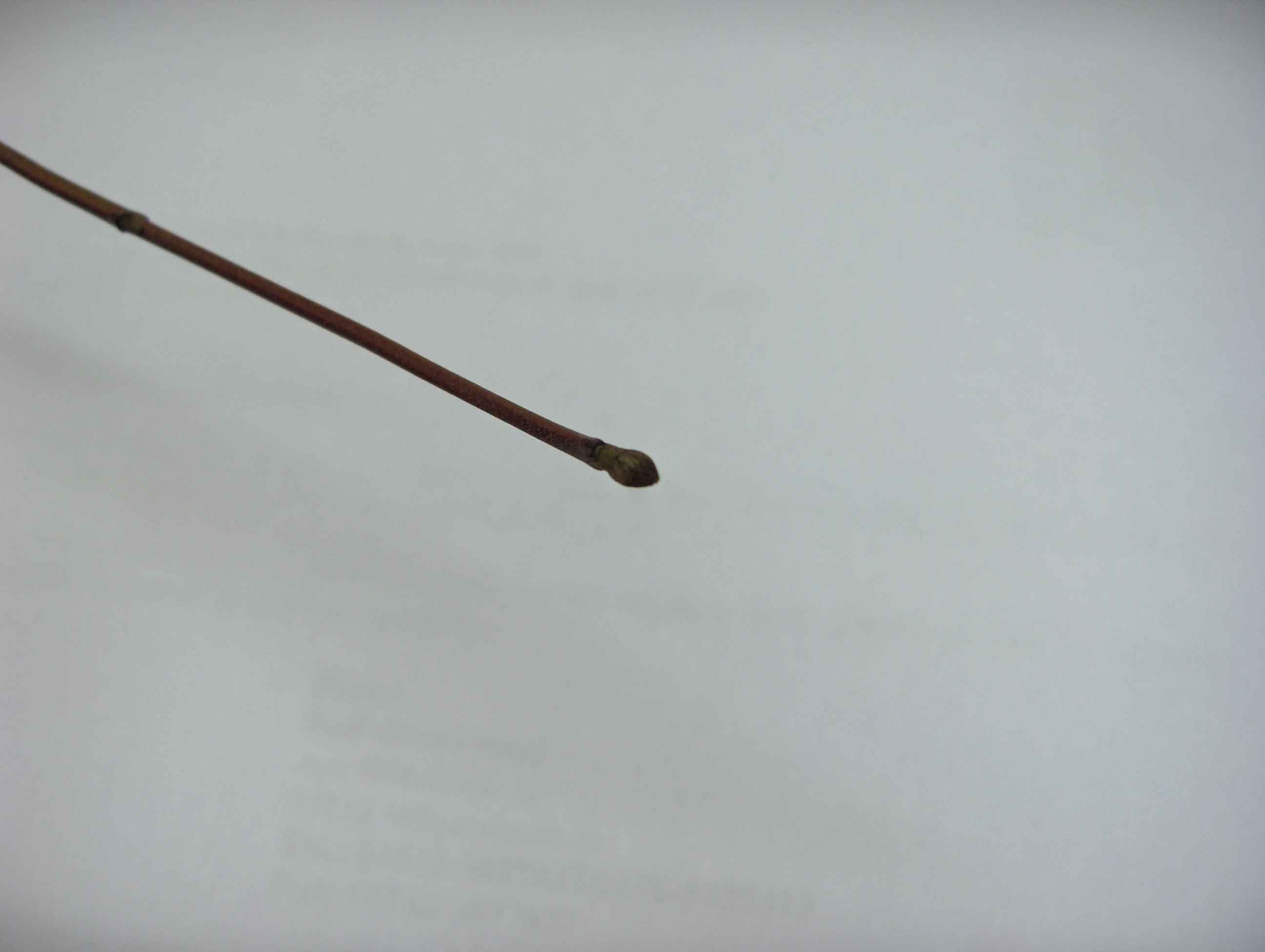

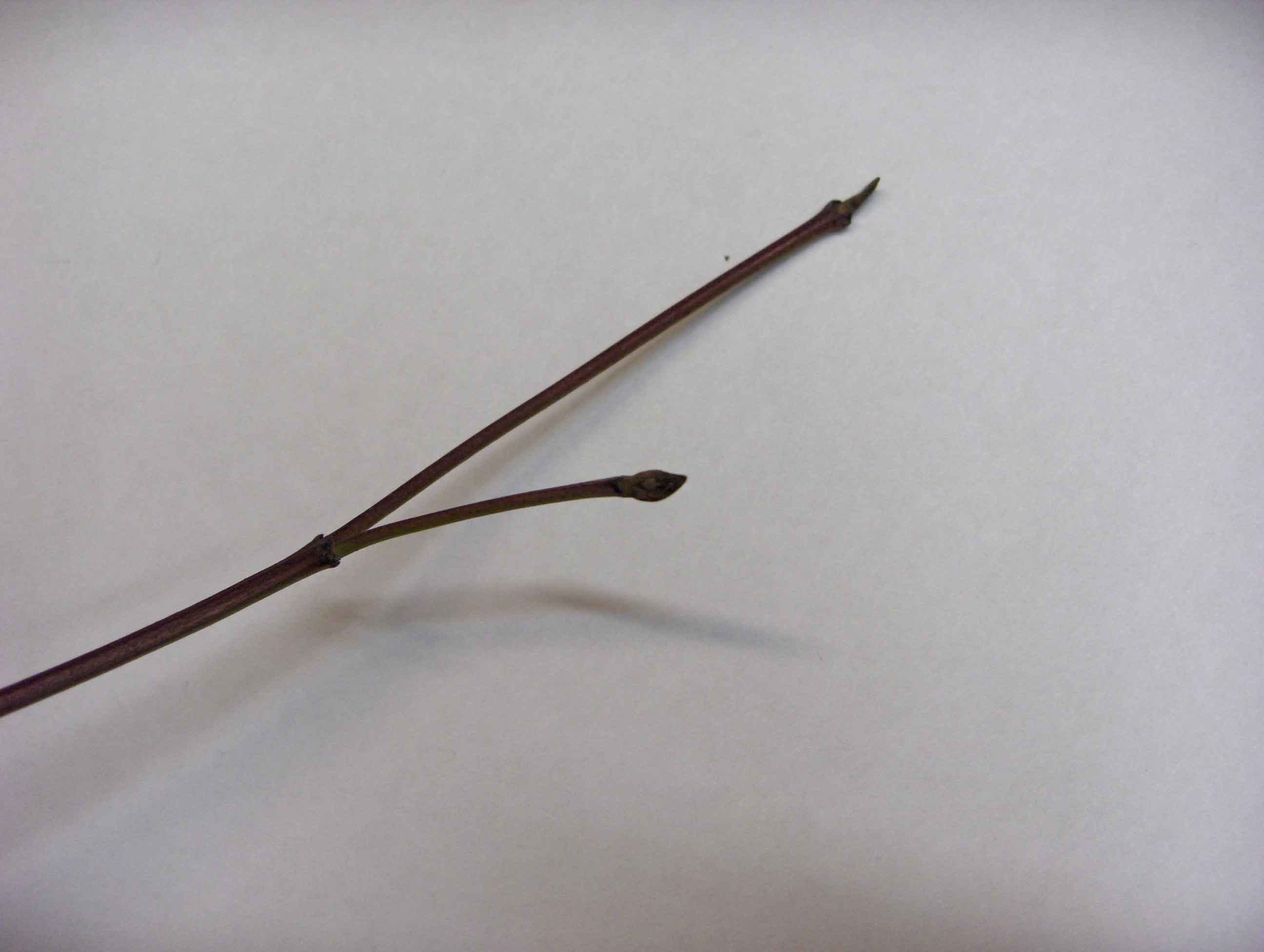

so nun weiss ich bei meinen 3 Hölzern schon von 2 den Namen, Esche und Wacholder. Aber der 3. ist noch unbekannt. Ich habe heute einen Zweig mitgebracht und möchte euch mal die Bilder zeigen. Ich habe zwar schon bei Baumkunde gesucht, aber nicht das richtige gefunden.
ich habe mir die größte Mühe bei den Fotos gegeben und ich hoffe es reicht so.
Für eure Hilfe wäre ich dankbar.
Gruss Gerharf

Ich würde hier zu rotem Hartriegel tendieren. Ist das Holz denn recht schwer?
lg Georg

ja das Holz ist recht schwer und manche Zweige sind auch rötlich. Den Gedanken hatte ich auch, aber es waren keine rötlichen Sprößlinge zu sehen.
Danke aber schonmal

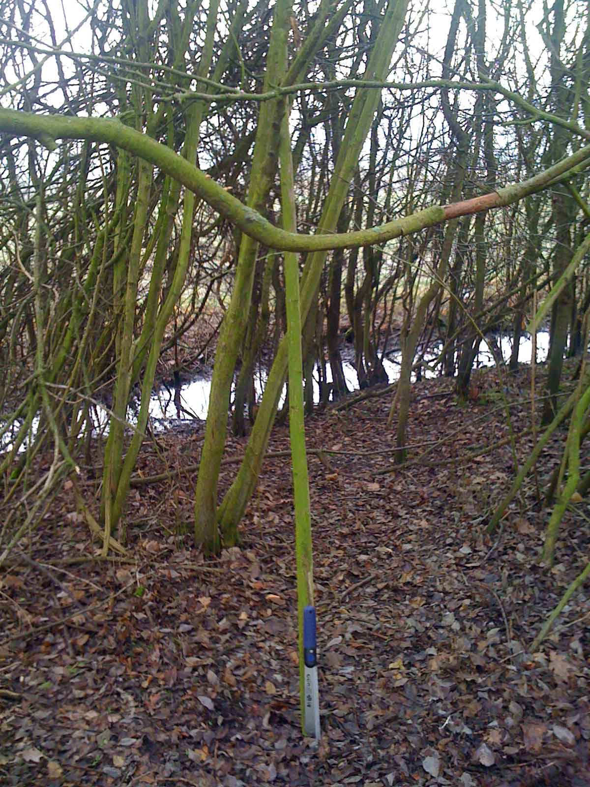

Die Esche im Habitat.
