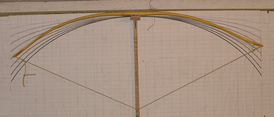

@Don quichotte das assymetrische Bogenprofil wäre bei einem geraden Bogen eine mögliche Lösung, bei der Möwenform ist die Vorspannung des Bogens allerdings viel höher und daher treten auch stärkere Verwindungen auf, daher denke ich, dass ein assymetrisches Profil alleine nicht reichen wird.
@Haitabu ja so ähnlich hab ich mir das auch schon gedacht, ein klein wenig im Griff seitlich wagnehmen, ein klein wenig Richtung korrigieren und dann erst mal tillern.

Wow, das sind ja wilde Radien! Bin schon sehr gespannt was dabei raus kommt. Kritik oder Anregungen habe ich zu solch einem Projekt nicht, mangels Erfahrung. Aber wenn du das Holz solche Strapazen zutraust schließt das wohl auf eine sehr gute Holzqualität

Mmmh, ja, sehe ich auch so. Allerdings gehe ich auch von sehr gutem Osage aus, Chirion wird das wissen. Und dann kommt ja noch das Sehnenbacking dazu, alles zusammen eine tolle Kombi. Weiter so!LJB hat geschrieben:Wow, das sind ja wilde Radien! Bin schon sehr gespannt was dabei raus kommt. Kritik oder Anregungen habe ich zu solch einem Projekt nicht, mangels Erfahrung. Aber wenn du das Holz solche Strapazen zutraust schließt das wohl auf eine sehr gute Holzqualität

Kann sein das es nicht ganz so schlimm wird, die Zeichnung des Vollauszugs dürfte etwas überschätzt sein und der Auszug in der Zeichnung irgendwo jenseits der 33" liegen, ich werde den Bogen wenn es geht bis 30" oder 31" Auszug tillern, also kann es sein das die Radien ein bisschen (aber nur ein bisschen) weniger krass ausfallen.

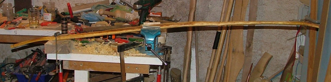

So ich hab gestern mein Ziel, die Eigenschaften dieses Staves einer genaueren Prüfung zu unterziehen, weiterverfolgt und beim kleinen Schwesterstave den Jahresring freigelegt.
War eher schwierig und langwierig da die Frühholzschicht zwischen den Jahresringen extrem dünn und vor allem fast so hart wie das Spätholz ist. Das ist zwar anstrengend, aber bekräftigt erstmal meine Einschätzung des Holzes. Eine horizontale Delamination im Bereich einer der terminalen Krümmungen an einem der Wurfarme hat mich dazu gezwungen den Bogen noch weiter zu verschmälern, aber für einen leichten Bogen um die 30-40# sollte es reichen.

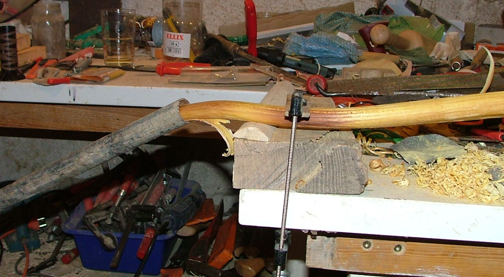

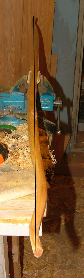

Dann hab ich mit der Heißbiegeorgie begonnen, zuerst das letzte Zipfelchen der Wurfarme in die Gegenrichtung der Krümmung geflippt
dann Reflex des letzten Wurfarmdrittels an die Gegenseite angepasst und schließlich im Griffbereich so gebogen das Griff und Tips auf einer Achse liegen.
es bleibt noch die Achsenkorrektur

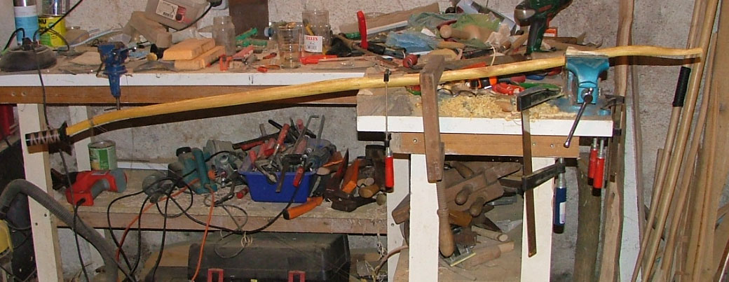

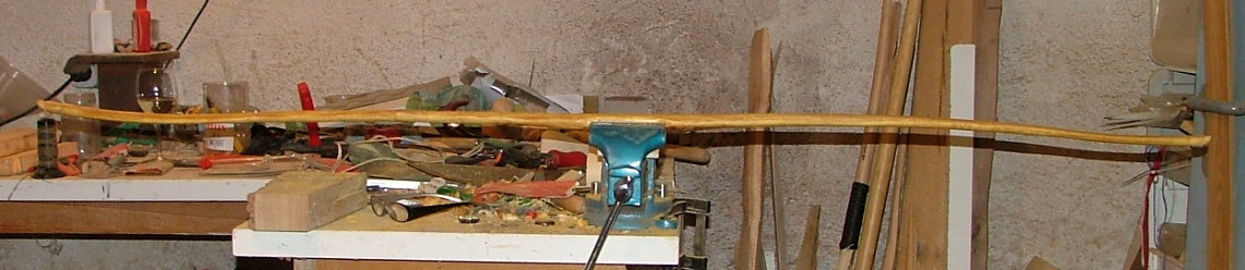

weiter gehts
dannach hab ich den schwächeren wurfarm mal sauber in Form gebracht
an den Fades ergab sich dadurch eine Wurfarmbreite von 28mm an dem Tip sind es im Moment 10mm
nach dem angleichen des zweiten Wurfarms wird der dann erst mal getillert und dabei die dynamische Stabilität der Heißbiegestellen und die Belastbarkeit des Holzes ausgetestet.

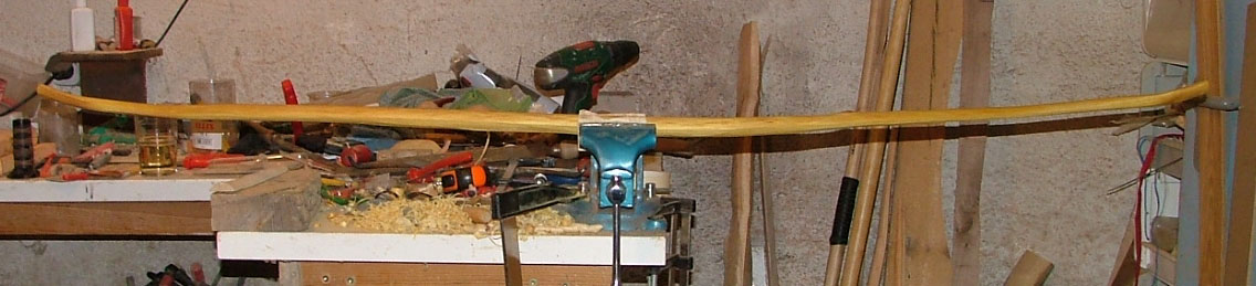

So weiter mit dem Holzqualitätstestteilchen

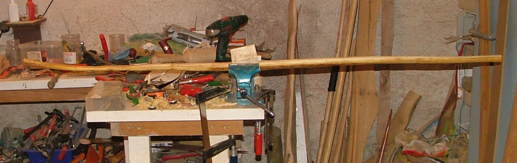

nach dem Angleichen der Wurfarme

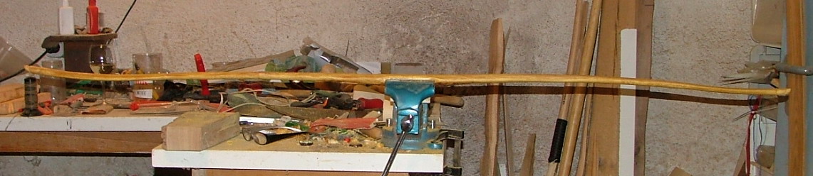

so nix wie rauf auf den Tillerstock und nachdem ich ja was über die Holzqualität wissen will bin ich nachdem ich durch langsames Hochpumpen gesehen hab das keine bedrohlichen Schwachstellen drin sind gar nicht zimperlich und zieh mal an.
der linke Wurfarm sieht gut aus an dem werd ich nichts mehr machen müssen, der rechte ist der ürsprünglich dünnere und wie erwartet der stärkere , deutlich wird auch der Unterschied zwischen eingebogenem und gewachsenem Reflex, der gewachsene ist stärker. der mittlere Teil dieses Wurfarms ist zu steif.

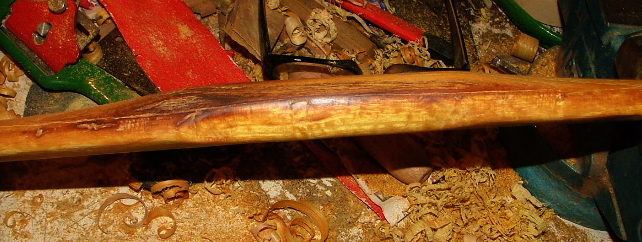

noch ein Detail aus den Griffbereich

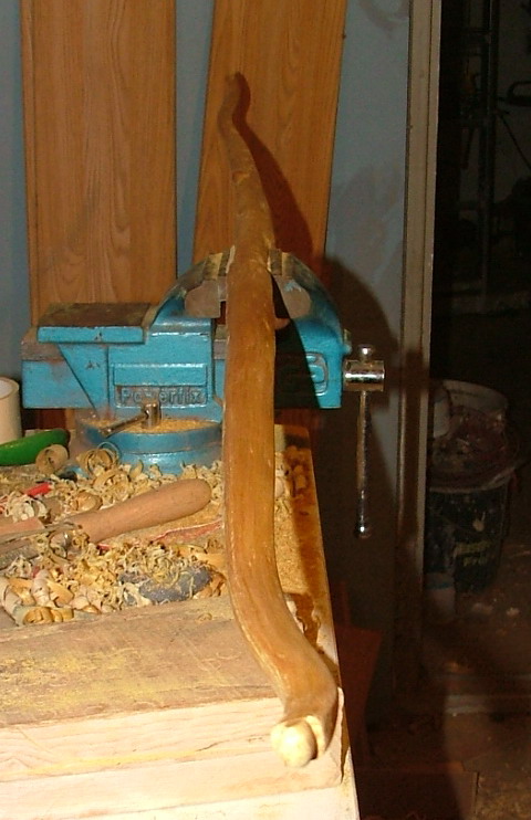

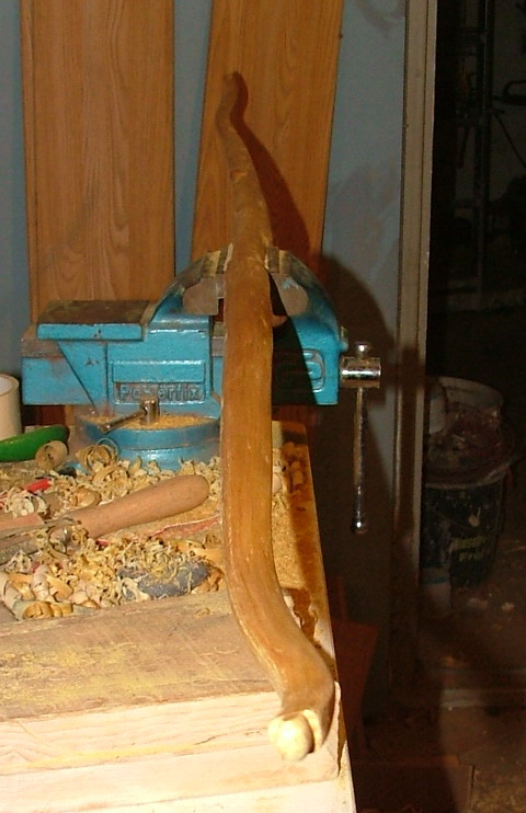

die dunkle Verfärbung stammt nicht vom Heißbiegen sondern ist ein Rest der Rindenresorption beim Überwachsen des Totholzes (siehe Bild Stammquerschnitt) in der Umgebung dieser Resorptionsstellen bilden sich unglaubliche Spiegel im Holz die es wunderbar schillern lassen, leider ist das auf den Fotos nur sehr unzureichend zu erkennen. Da sind nur leider auch gern Risse im Holz
Wegen der hübschen Kurven und der schillernden Erscheinung und aus gegebenem Anlass geb ich dem Bogen mal den Arbeitstitel "Emanuelle"

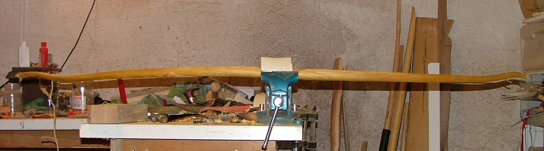

Okeli ich ahb ein wenig am "proof of principle" bögelchen weitergeschabt.
der naturgewachsene Reflex ist immer noch deutlich stärker, um nicht zuviel wegzutillern kommt das Teil jetzt allerdings mal aus der Werkstatt für ein paar Tage in den Wohnbereich, dann wieder ein paar Pfeile und dann der Feintiller.
Ok der kleine Scheißer (hat 40# auf 28" bei Wurfarmdimensionen: 10cm von den Fades von 26mm mal 16mm, Griff: 17mm mal 19mm) hat mir nun genug Informationen über den Stave geliefert.( nach dem Feintiller stell ich den "Elfenreisebogen", wie mein Sohn das Teil beim Einschießen betitelt hat in die Präsentationen)

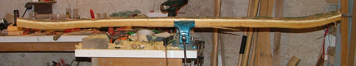

Ok mit den Erfahrungen vom Probestück im Gepäck gehts jetzt ans eingemachte.

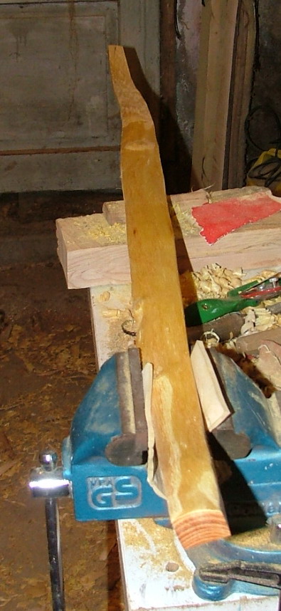

Erst mal den Jahresring freilegen, der hat sich heftig gewehrt und mich über 2 Stunden beschäftigt.
irgendwie tröst ich mit dem Eindruck den ich auch schon beim Probebogen gewonnen hab, das Früholz ist zwar sehr dünn aber auch sehr hart und braucht einiges an Überredung um es runterzuschaben.
Als nächstes werden die Seiten grob rausgearbeitet, der Griff angedeutet, und der Bogenbauch mal auf Arbeitshöhe gebracht.
Mein Dillemma das ich in einem der vorigen Beiträge beschrieben habe, wie geh ichs an , kann ich nun Dank der Erfahrung mit dem Probestück lösen.

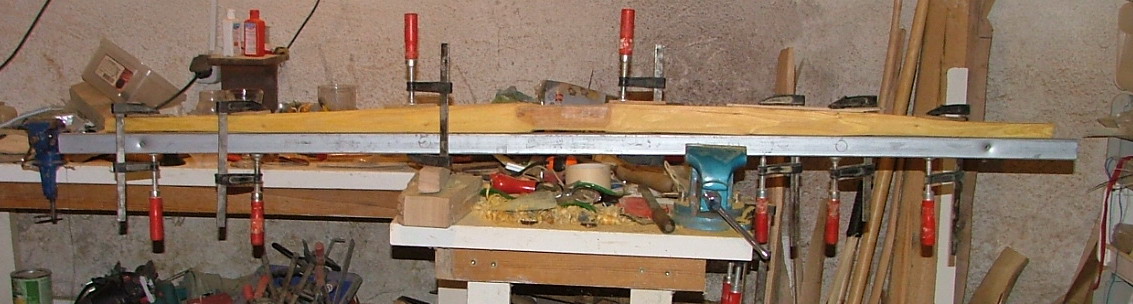

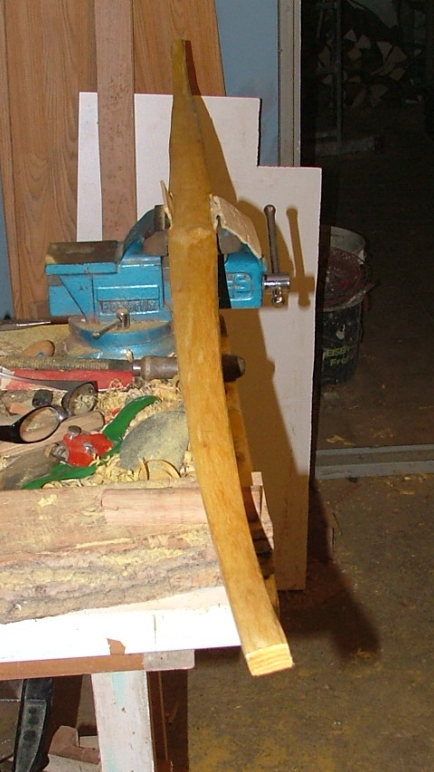

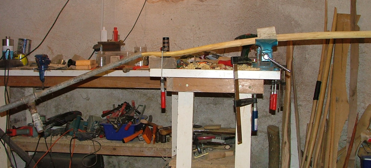

Ich möchte den Bogen vortillern bevor das Setback im Griff eingebogen wird, aber ein Wurfarm ist krumm, das erschwert die Sache, der Probebogen aus dem gleichen Stave hat mit gezeigt das dieses Holz eine Seitenkorrektur im Wurfarm mitmacht.
ein wenig dosierte warme Luft und dazwischen die Zwingen weiter angezogen, schließlich noch eine Zwinge am Ende und es sieht schon viel freundlicher aus.
auch bei dem ist nun ein wenig Ruhe angesagt.

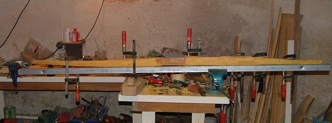

Eine kurze Kontrolle heut morgen hat nach dem abnehmen der Zwingen gezeigt, dass die Heißbiegeaktion erfolgreich verlaufen ist. Der Wurfarm ist gerade genug um gut vortillern zu können.
