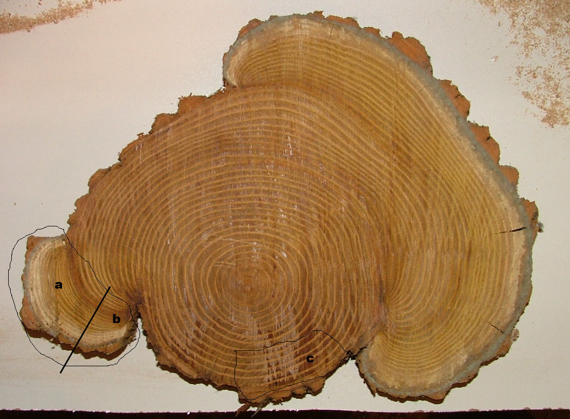

Chirion-Builtalong
Chirion-Builtalong
So ich hab gestern mein Ziel, die Eigenschaften dieses Staves einer genaueren Prüfung zu unterziehen, weiterverfolgt und beim kleinen Schwesterstave den Jahresring freigelegt.
dies ist ein Querschnitt des original Stammes, a kennzeichnet den Stave der für den Bogen mit Sehenebacking vorgesehen ist, b ist der kleine Schwesternstave und bei c lag der Stave aus dem der 105#er fürs Cloutturnier wurde

War eher schwierig und langwierig da die Frühholzschicht zwischen den Jahresringen extrem dünn und vor allem fast so hart wie das Spätholz ist. Das ist zwar anstrengend, aber bekräftigt erstmal meine Einschätzung des Holzes. Eine horizontale Delamination im Bereich einer der terminalen Krümmungen an einem der Wurfarme hat mich dazu gezwungen den Bogen noch weiter zu verschmälern, aber für einen leichten Bogen um die 30-40# sollte es reichen.
