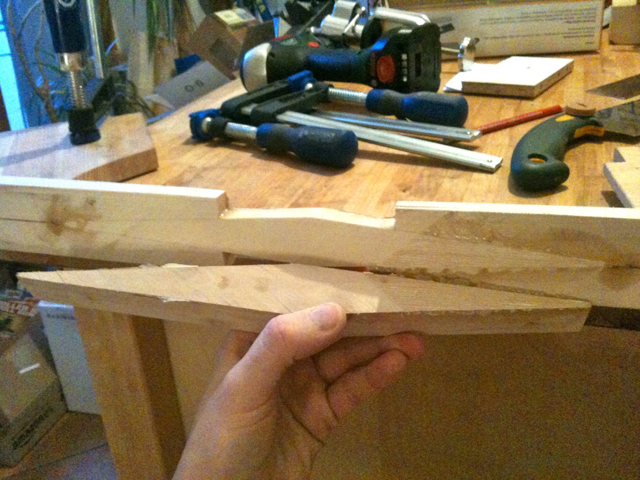

Kein wirkliches Update heute, eher ein länger fälliger Rückschritt, den ich heute vollzogen habe. Ursache: eigene Dummheit/Ungeduld/Verspieltheit.
Und zwar habe ich vor ein paar Wochen probeweise den Rahmen belastet. Nicht übers Knie gebrochen, aber so ähnlich. Die gute Nachricht: Die V-Spleisse halten und biegen wunderschön mit. Die nicht so gute Nachricht: Als ich das auflaminierte Griffstück von mir abgewendet hielt und den Bogen übers Knie belastete, knackte es - und das auflaminierte Stück Hartriegel ging an den äußersten Enden jew. so 3-4cm ab. Ja, jetzt, wo es passiert ist, ist das auch völlig logisch. ::)
Habe das auflaminierte Stück Hartriegel heute deswegen abgesägt.
Beim anschließenden Glatthobeln hoben sich ein paar Fasern aus dem mit V-Spleissen verleimten Griff selbst und brachen ab, so dass es hier jetzt einen Hohlraum unter dem auflaminierten Griff geben wird...
Was meint Ihr: Das sollte ich jetzt lieber spaltfüllend kleben, also mit 2k-Kleber, oder? Kann ich das Bindulin Duo-Mix verwenden, das ich hier herumliegen habe?
Beiträge: 8827
Hat gedankt: 33 Mal
Hat Dank erhalten: 110 Mal
Re: Osmane in spe, angepeilt 60# bei 31"
@Arry: Zuerst vorneweg: Ich kann nur dringend davon abraten, einen Rohling mit Ecken und Kanten in irgendeiner Form zu belasten. So wie ich jetzt die Bilder sehe: Das konnte nicht gutgehen! :'(
Wenn ich immer schreibe: Der Rahmen kann gespannt und geschossen werden, der sehnenbelegte Rahmen ebenso, dann sind das bei mir jeweils Zwischenstufen, die perfekt ausgearbeitet als eigene Bögen durchgehen würden.
Weiterhin: Weihnachten steht vor der Tür, mal Zeit für eine richtige Kamera? ;)
Soweit ich das erkennen kann, ist der abgehobene Span nicht relevant. Kannst du füllen mit was auch immer.

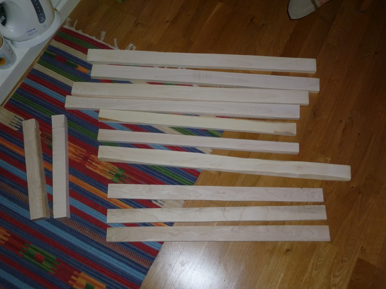

Mit Hilfe eines befreundeten Bogenbauers heute für Murat und mich zurechtgeschnitten :)
Die drei unteren Latten sind kammergetrockneter amerikanischer Zuckerahorn (ein Experiment), die darüber luftgetrockneter Spitzahorn.
;D Freude!
Und: Maschinen rocken. Mit dem Ziehmesser wäre ich immer noch bei der ersten Leiste - und hätte garnicht so viele Leisten aus dem Holz gewinnen können...
